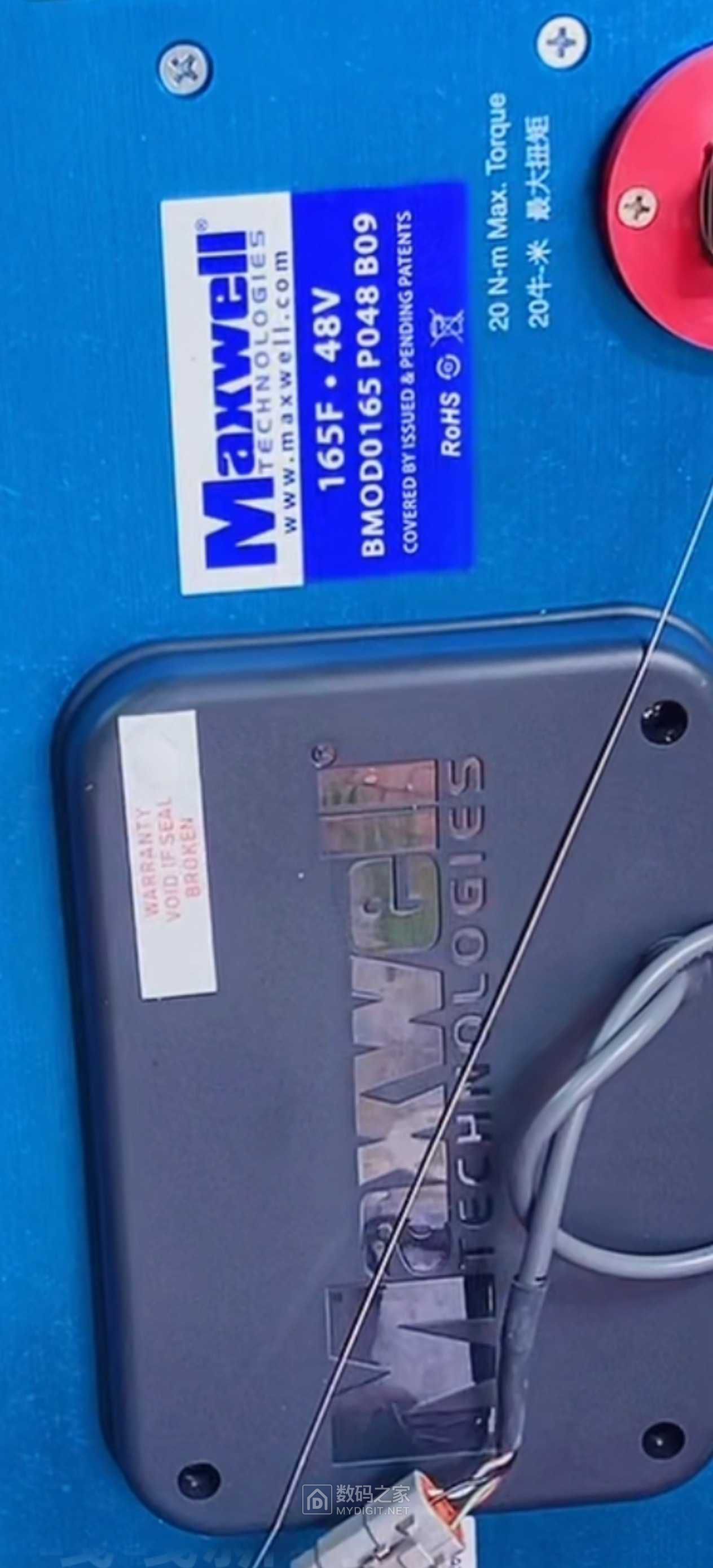

抖音上有全新的美国麦斯威尔超级电容卖,是整组卖,一千多,未充过电,原包装

几年前买了六颗二手MAXWELL超级电容,放一年电压下降也不多
