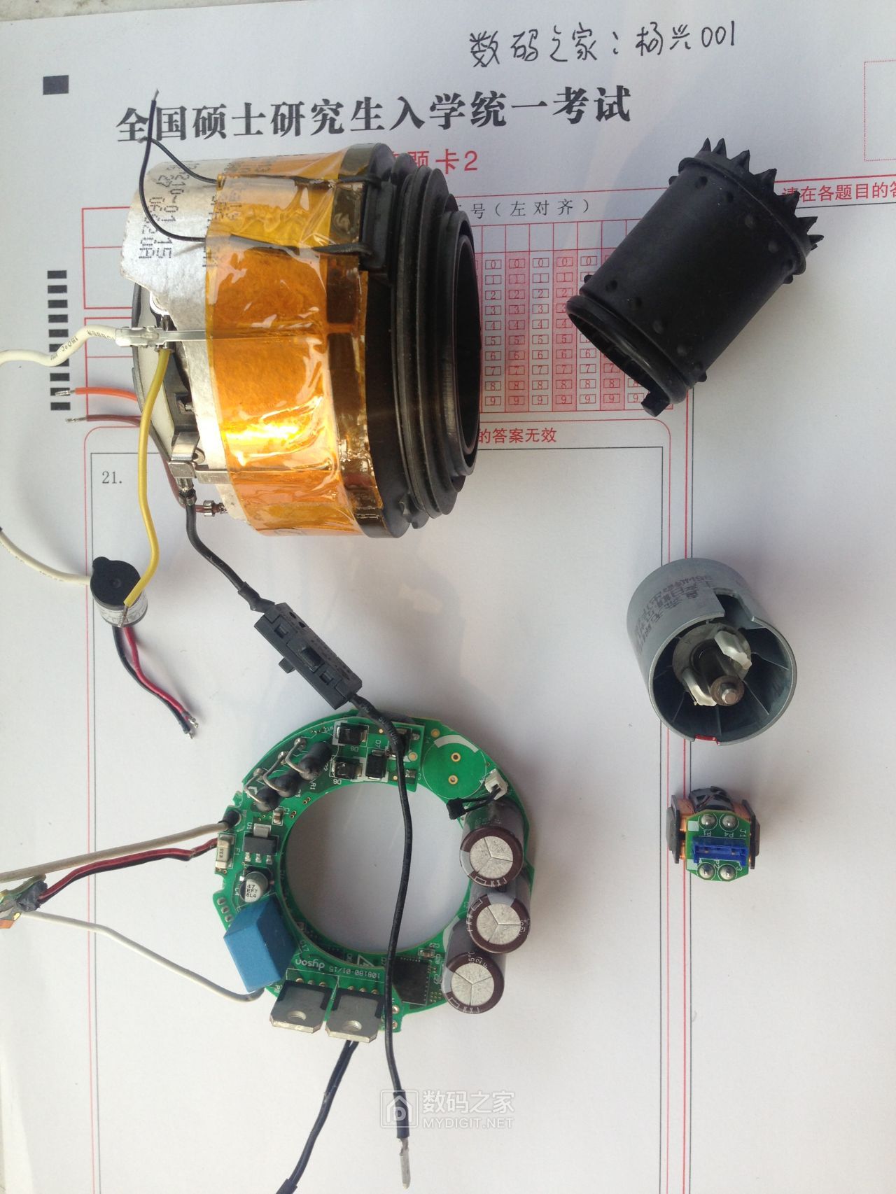

我就想请教一下楼主,这货现在还能转吗?电机的功率和电压大概是多少?谢谢 ...
可以转,拆成这样照样可以转  我另一个帖子有运行视频

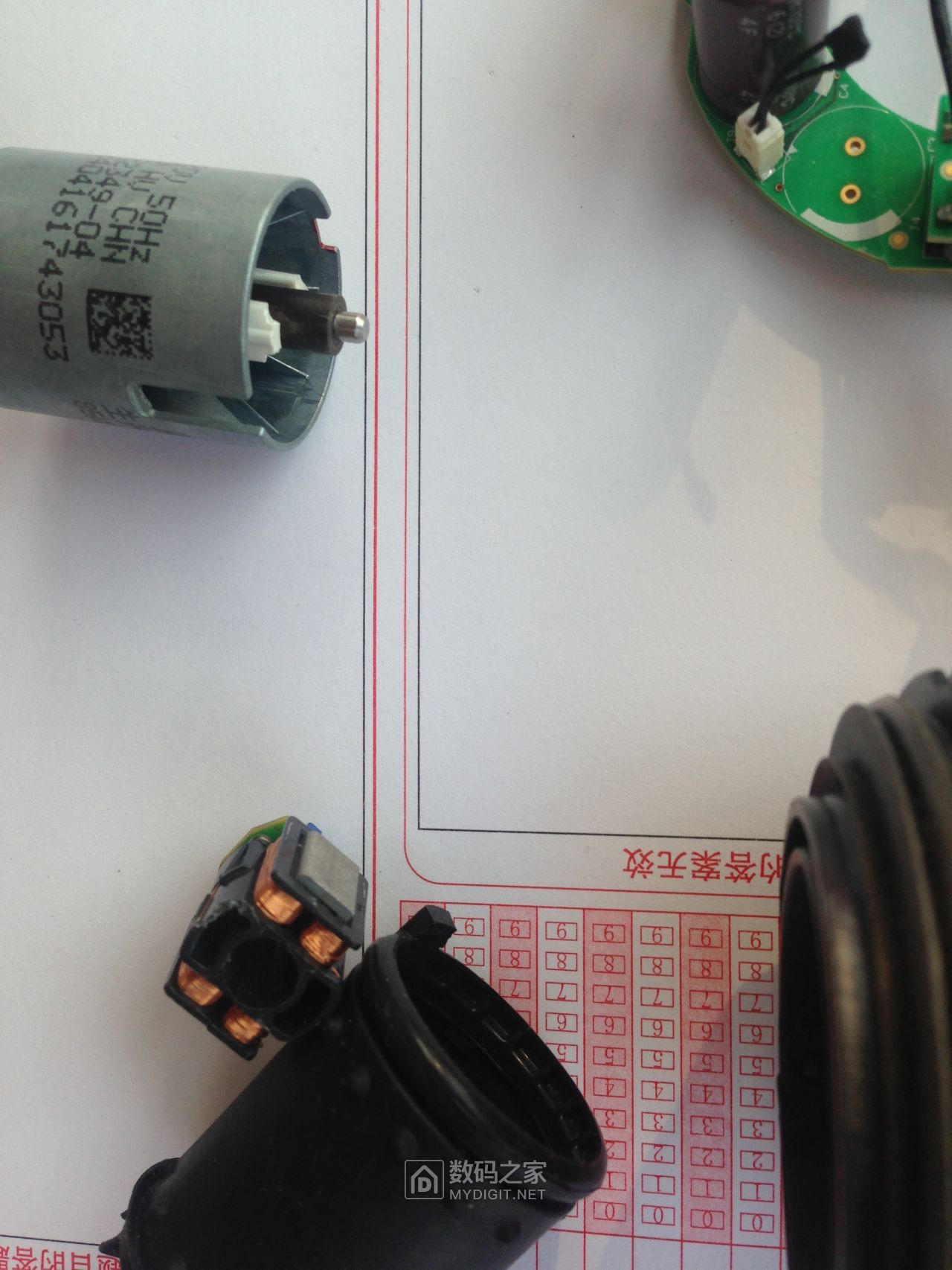

但上面写是CHN 呢,不是中国制造的吗
chn 又不一定是中国 因为它前面标220v 可能表示国行 毕竟外国又不是220v电压

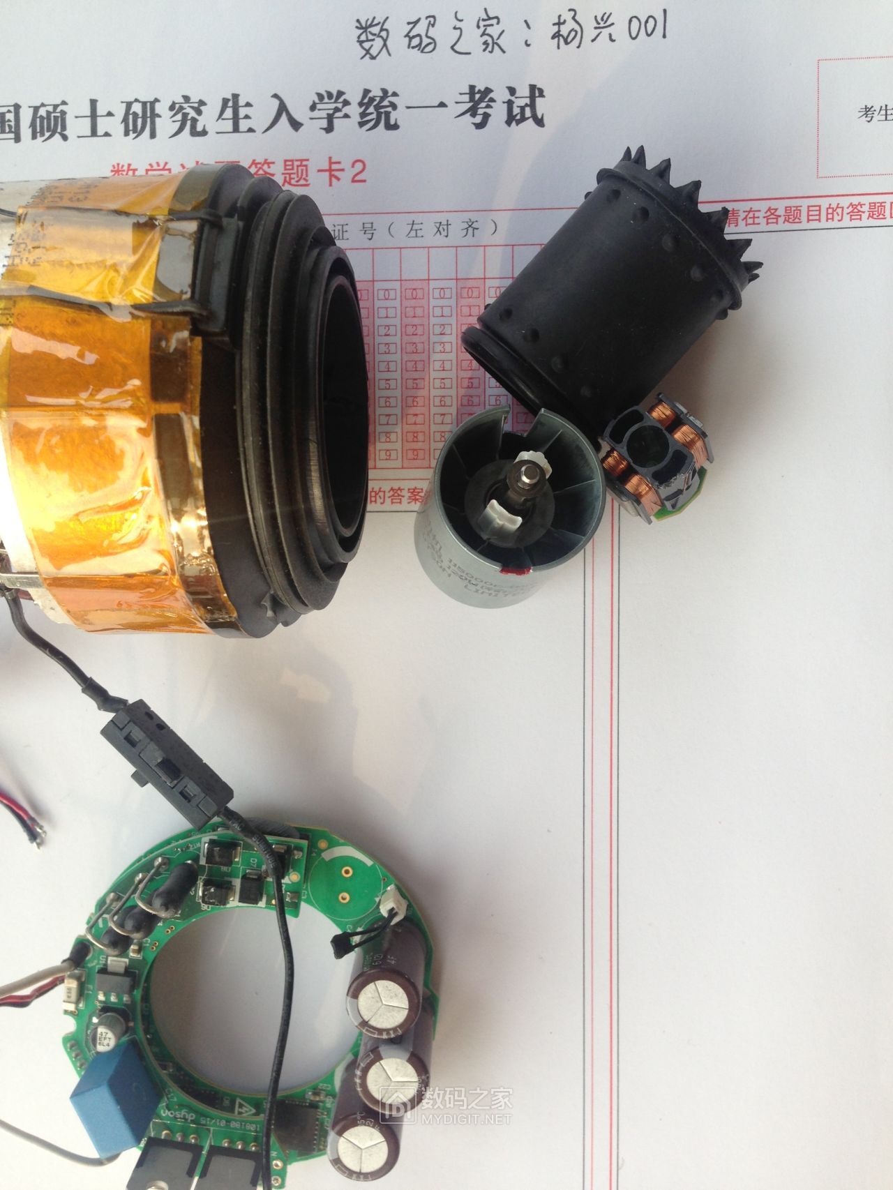

楼主,请问戴森吹风机里面的比较器IC、逻辑与IC、施密特触发器都起到了什么作用
不清楚//主板最大的三个芯片:主ic单片机pic16f1939/2个半桥功率器件irsm808-105

戴森 产品基本都在新加坡制造 今年把总部也搬到新加坡了  新加坡有用简体中文  这些信息都可以百度到  ...
但上面写是CHN 呢,不是中国制造的吗

那环形板是驱动电机和电热丝的?
是的 整圆环电路板 是马达驱动板 /半圆环接的220v输入 上面有整流电路输入到整圆环电路板 还有发热丝驱动 还有负氧发生器一个

发表于 2019-8-26 19:18:16 | 显示全部楼层
那环形板是驱动电机和电热丝的?
