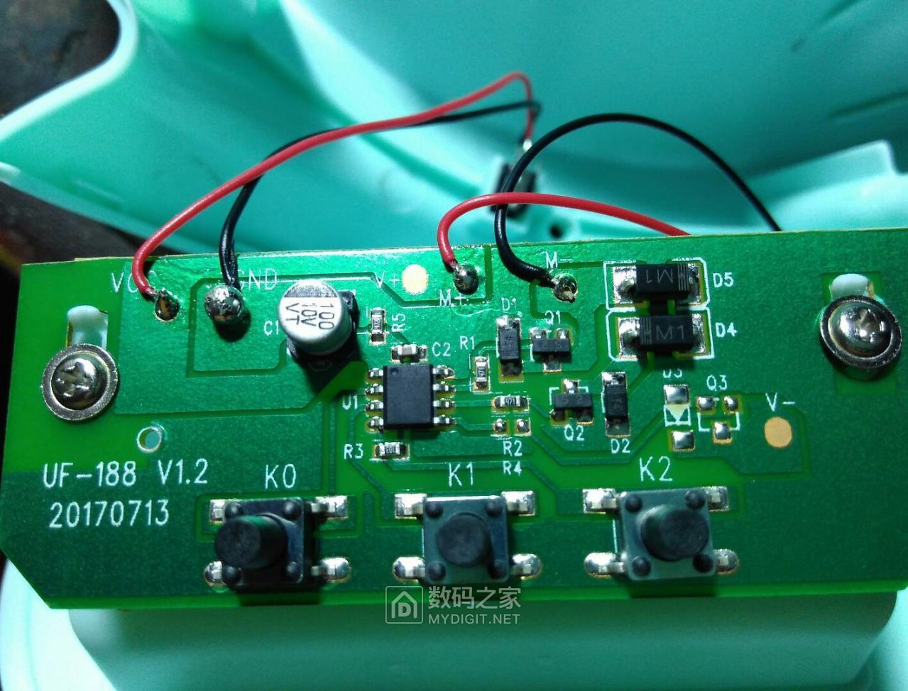

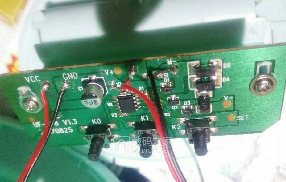

发表于 2019-7-20 14:12:38 | 显示全部楼层
去年买的USB供电的8寸风扇,两档的,没想到和自然风版本的电路板也差不多,都预留有两节18650电池箱和电池盖:lol:
这是普通版本电路板
这是别人买的自然风版本晒图
