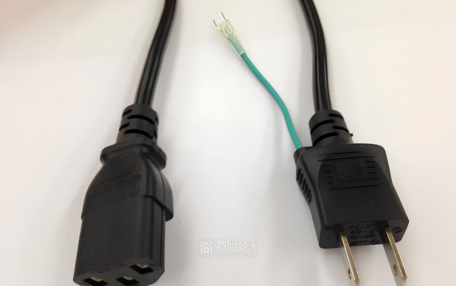

日本的音响功放很有名,要是碰到日本音响玩家,想知道他们怎么处理接地问题?看看图就懂了
他们用的两脚插头会带一根引线,这根引线就是用来接地的,换句话说,日本日常很少用到传统的地线。而且经过日本企业的调校,冰箱、电饭煲这些家电都用 100 伏特,空调也不例外。游客反馈,原装的手机、笔记本充电头在日本 100 伏特电压下都能正常使用,山寨充电头就不太可靠了。不过在最新的建筑里,也有采用美国一相三线制的 100/200 伏特供电方式的,只是这种情况还很少见。

发表于 3 天前 | 显示全部楼层
纯今 发表于 2025-8-26 15:29
这就是你说的日本两脚插头解决接地的方式,机关就在日本二脚插座上面
你开题说他没地线,现在你又放个图说他有地线。
你确实可爱了

 楼主| 发表于 4 天前 | 显示全部楼层
wildemo 发表于 2025-8-26 11:23
两脚插怎么接地线,这个楼主你真的有点可爱了。
这是用转接头来演示接地
我就是把其他国家的在中国人看来很另类的结局方案转发出来
哪个国家也没那么蠢,尤其,是市场化选择的结果
我分析是日本100伏电压,全球它最低,电器绝缘重视,无接地也安全运行
尤其,后来出现了漏电保护器,15毫安的动作脱扣指标,更让日本人增加地线积极性不高
墙壁插座,往往插入充电头,剃须刀等,非需要地,手动接地,就这么个现实
