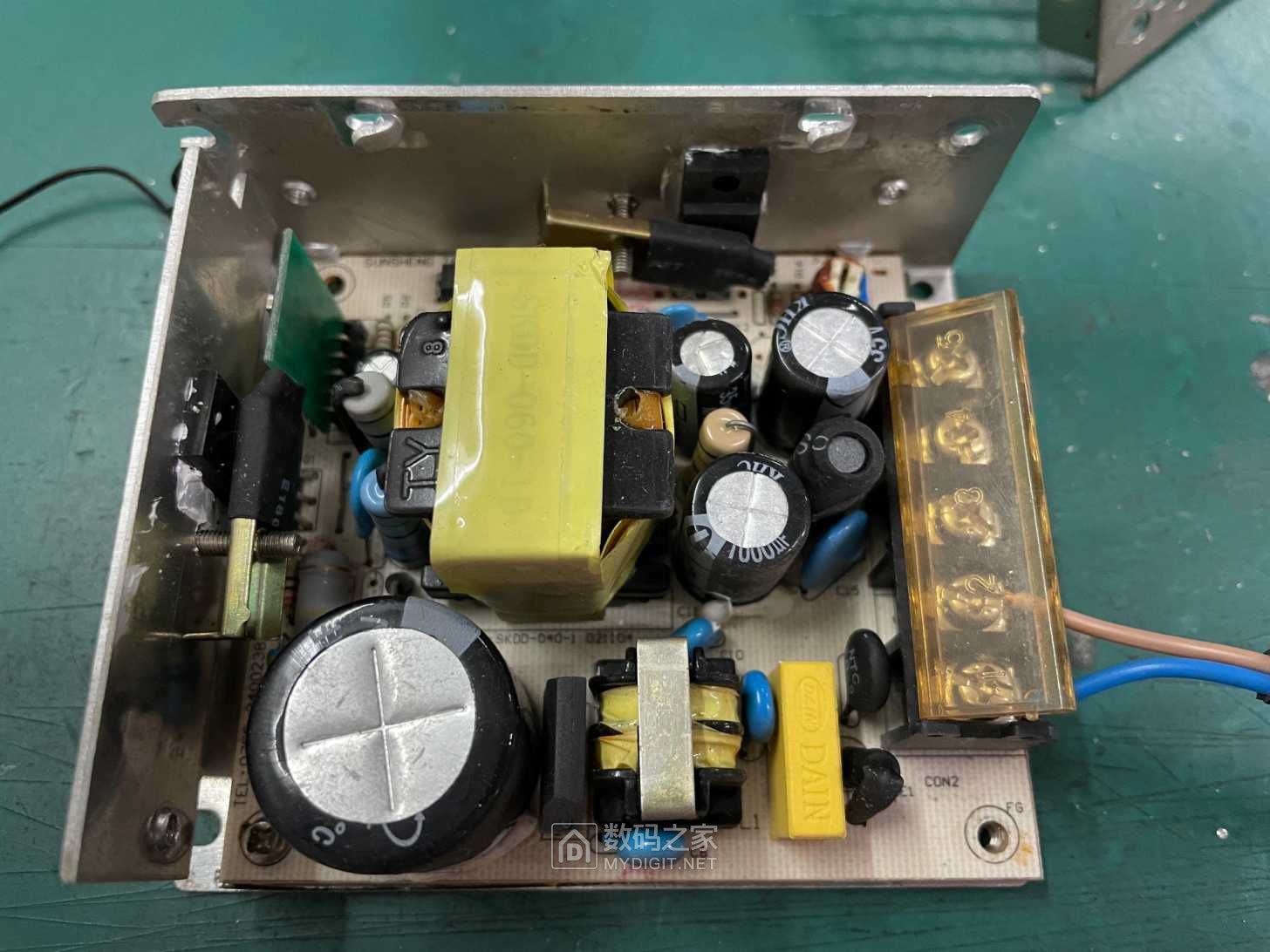

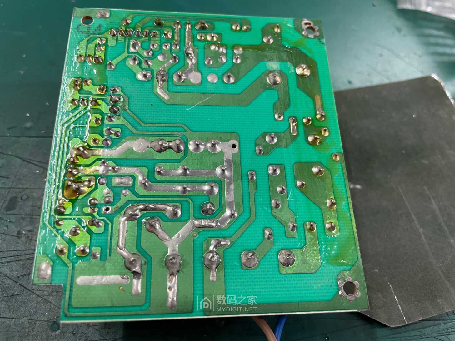

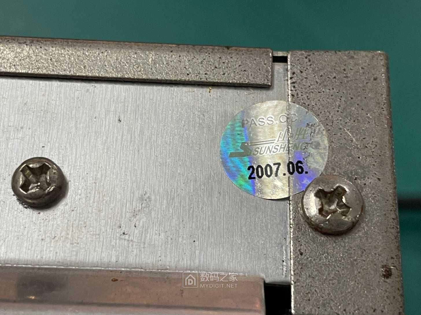

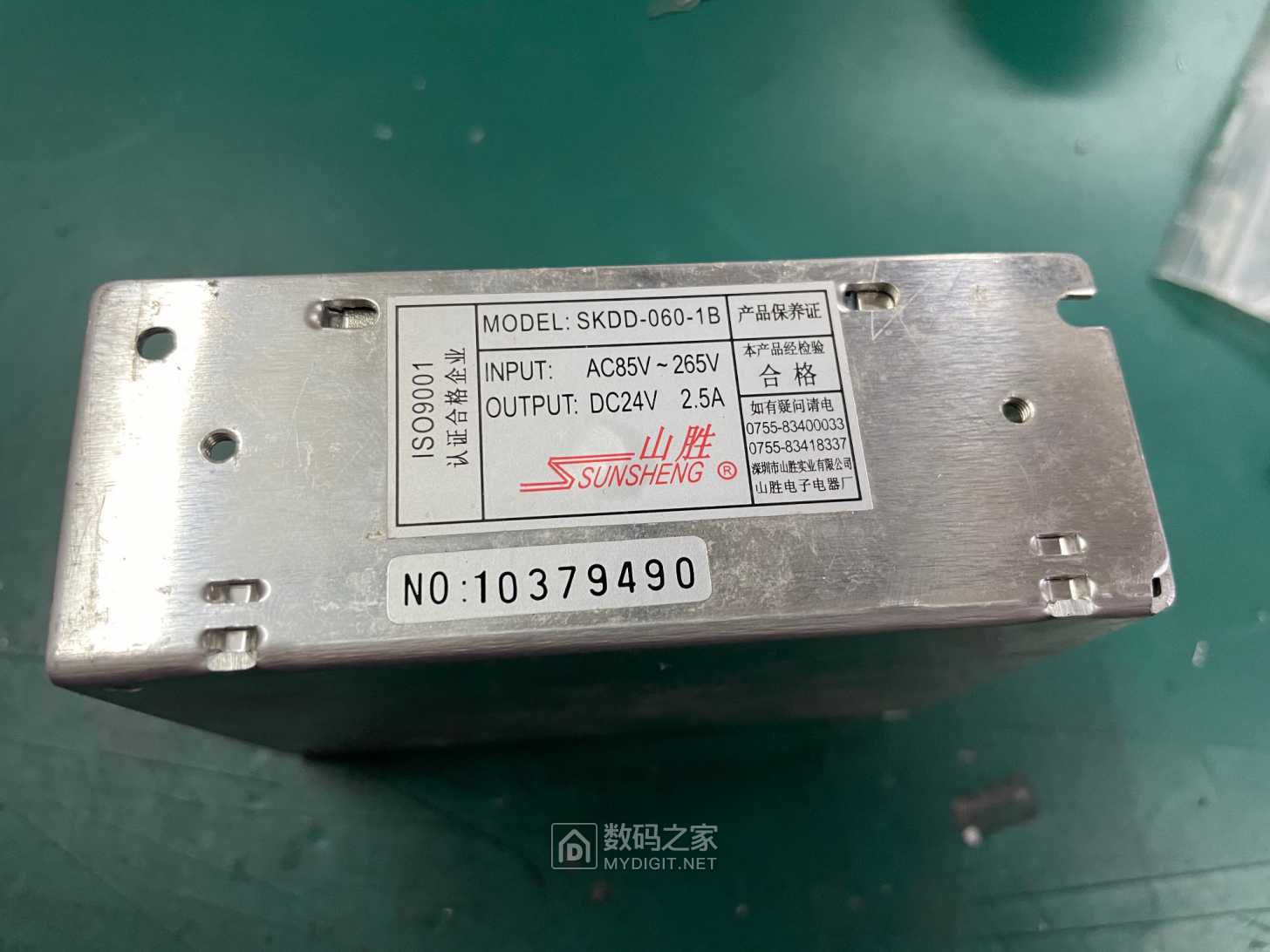

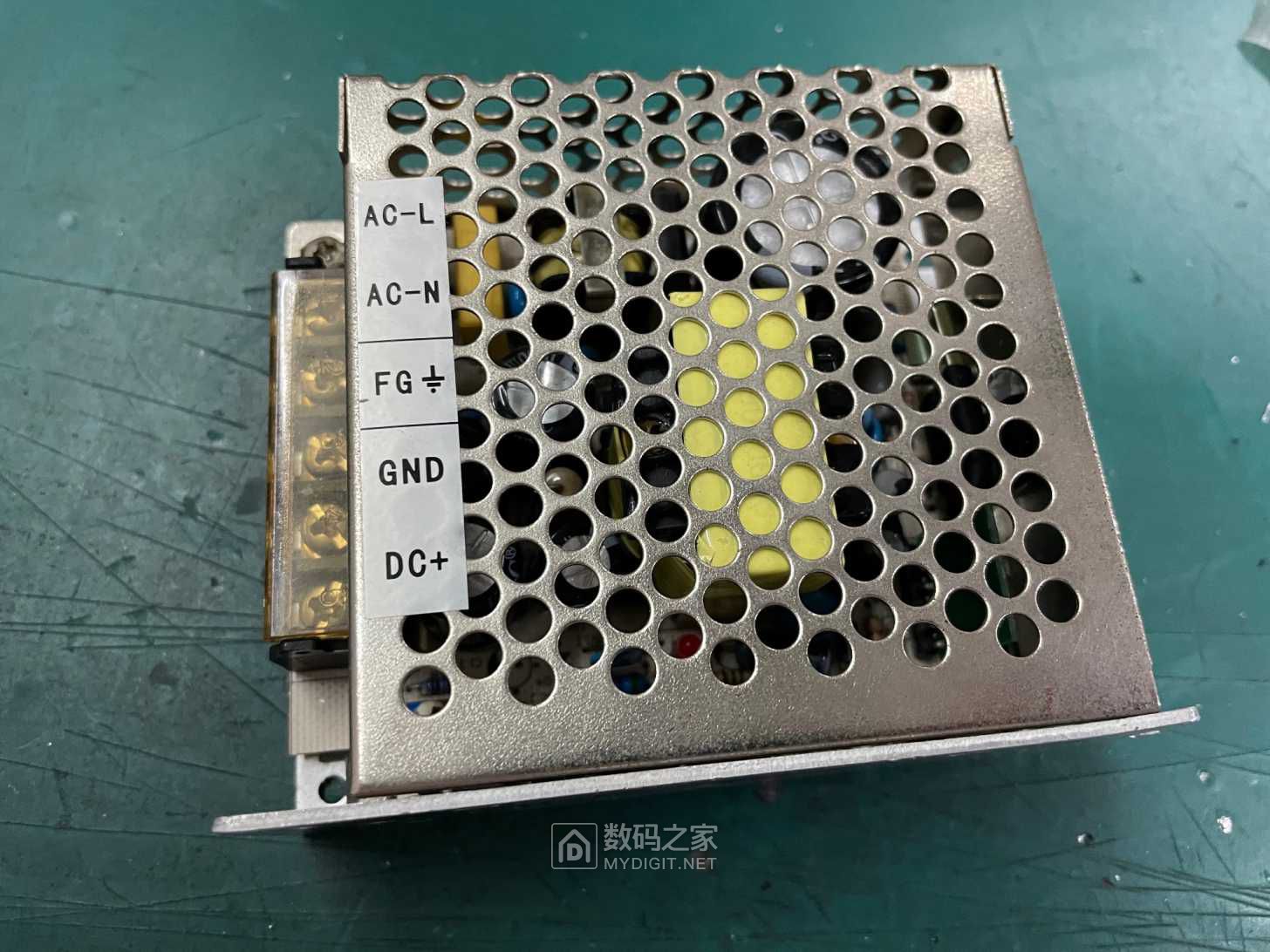

开关电源年龄不算小,没电压输出,万用表二极管档测AC输入正反向电阻无穷大,初步估计是保险丝烧

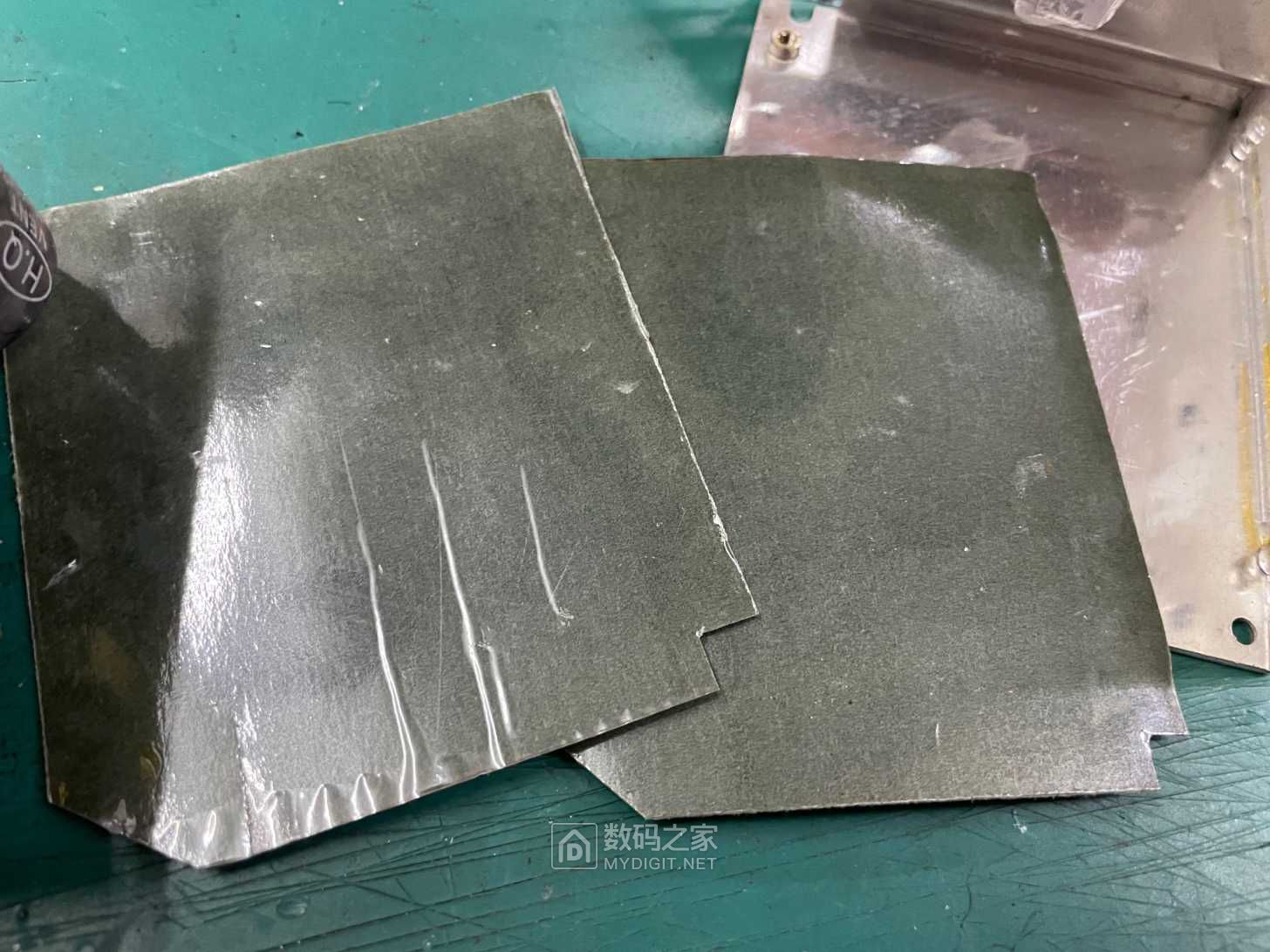

绝缘放了2张青稞纸,是设计放2张?还是装配工打瞌睡多放了?

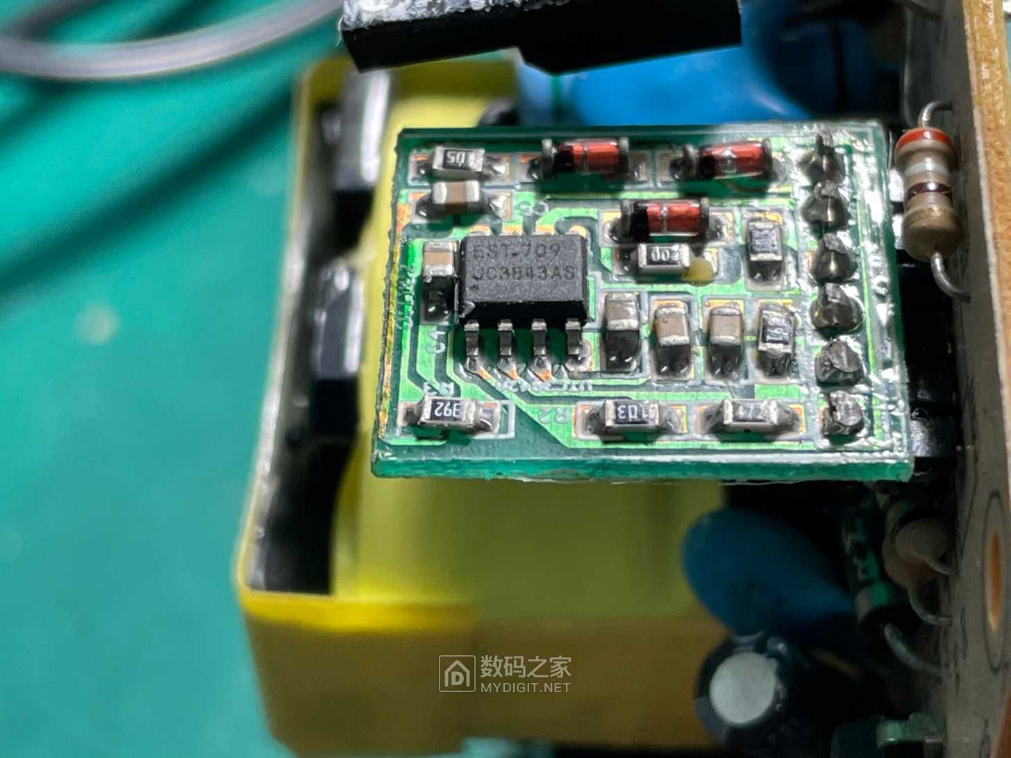

主控模块化设计,10星好评
测保险确如估计的烧了

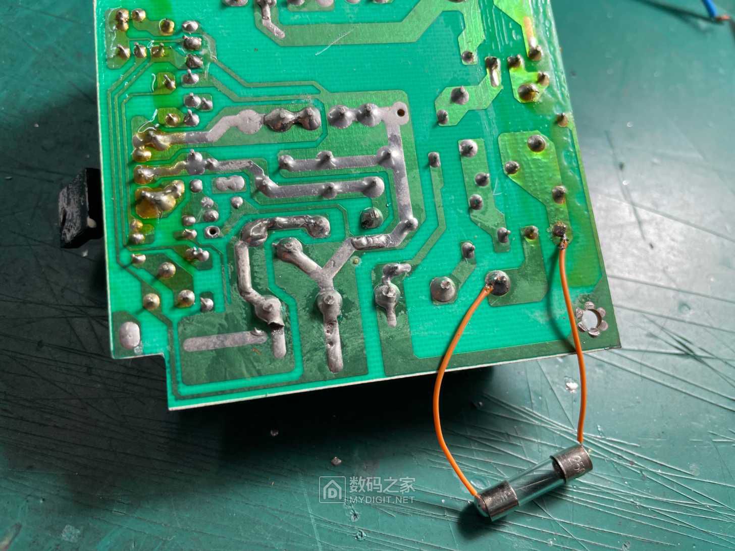

临时接个0.75A的保险,上电灯亮,噼啪响声响2次,拔电再上电灯亮,噼啪声无,测电压24V输出正常,

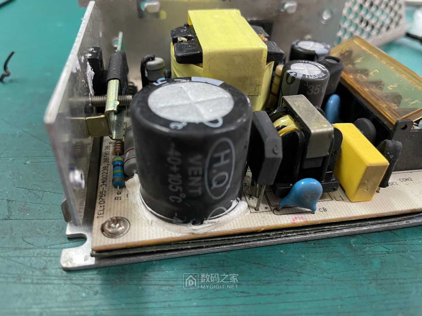

拔电手摸主电解发热,主电解漏电老化,懒得换了,拆掉测试保险复原,丢废品箱,
拆机结束
