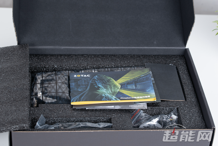

打开内盒,首先看到的还是驱动光盘、《使用手册》和《Firestorm快速操作指南》,塑封袋包裹的索泰 RTX 2080 至尊PLUS OC8显卡静静躺在那里,右端的易取出设计方便我们从包装槽中取出显卡。下方是两根双6Pin转8Pin电源线,和两个小风扇。如果你之前没了解过索泰的“至尊PLUS”系列肯定会疑问这两个风扇是干什么的?

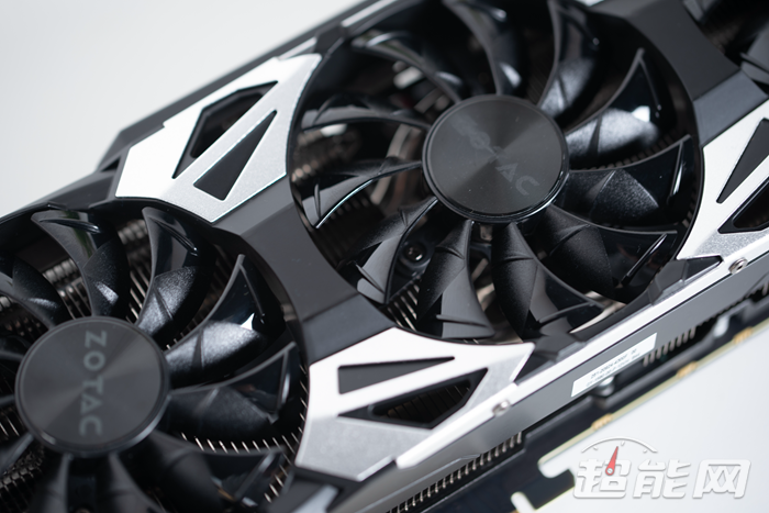

索泰 RTX 2080 至尊PLUS OC8 显卡正面采用了黑色和银色的配色,对称的美学设计,经典沉稳。PCB为正常宽幅,配备了三个直径9cm的大风扇,所以体态显得修长,加上其银色的配色,整体给人的感觉像是武侠世界里擅长使剑的君子形象。

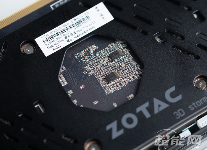

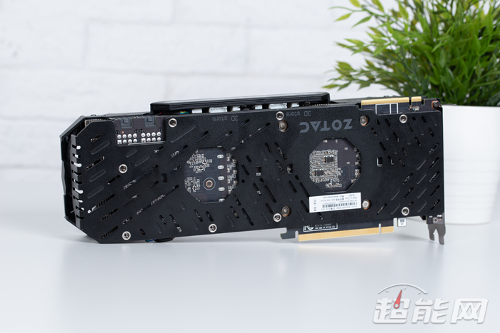

背板处理与前代至尊PLUS大体差不多,只是镂空孔有新的排列,两个八边形的大镂空就是装3D STORM 小风扇的地方,小风扇可以将风直吹到PCB板,全方位辅助PCB散热。

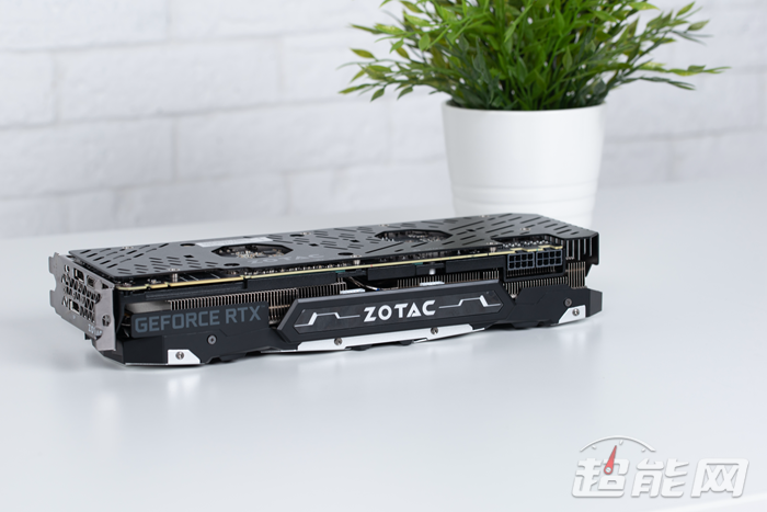

顶部可以看到“GEFORCE RTX”字样,还有索泰的LOGO“ZOTAC”,LOGO通电后是会发光的。索泰 RTX 2080 至尊PLUS OC8 显卡也是具有金属中框的,并且相当厚实。

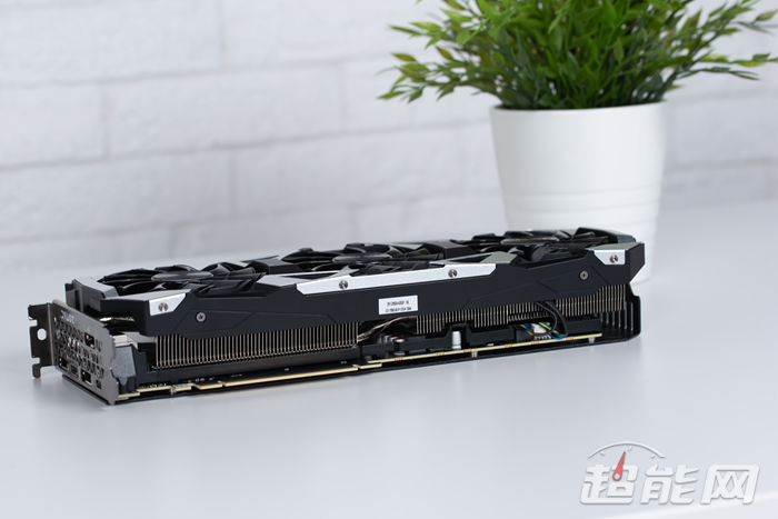

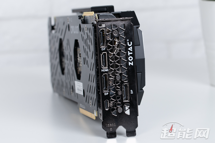

接口方面同公版一样,DisplayPort×3、HDMI×1、USB-C×1。索泰 RTX 2080 至尊PLUS OC8大约2.5槽的厚度,不过需要注意的是小风扇的厚度,小风扇厚度约13mm,一般来说不会和CPU散热器产生冲突,只要不是太过于庞大的家伙。

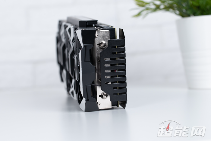

背板一直延伸至散热鳍片尾部并且向上包裹,提供全方位的防护。斜着望过去可以看到有4根热管,但其实索泰 RTX 2080 至尊PLUS OC8是5根热管的哦。
索泰热能耗研发中心通过使用特定倾斜角度的鲨鱼盾鳞仿真扇叶,有效提升散热效率,同时可以有效控制噪音。

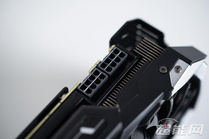

供电接口是双8Pin,加上PCI-E插槽可以提供的75W功率,理论上可以提供375W的供电功率
隐藏在顶部LOGO后面的3D STORM小风扇接口
其中一个3D STORM小风扇吹风位置几乎恰好在GPU核心位置背面

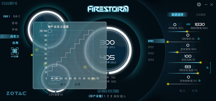

FireStorm是集风扇调速、超频和灯光控制于一体的索泰显卡支持软件,我们依次来看看这几个功能的表现。
风扇调速方面,索泰 RTX 2080 至尊PLUS OC8把风扇分成两组,靠近接口面板的风扇和中间风扇为一组,剩下的一个风扇单独为一组。两组风扇可以分别独立控制转速,你既可以为他们分别设定固定的转速,也可以设置成在GPU核心不同温度下采用不同的风扇转速,开放性非常高。
超频方面,FireStorm界面左边有个明显的“AI扫描”按钮,该按钮就是采用的OC Scnner功能来测试显卡的超频能力。启用“AI扫描”之后,索泰 RTX 2080 至尊PLUS OC8风扇会暂时变为全速运转,来避免因温度造成的超频失败,扫描结束后会给出个参考超频幅度,可以直接选择确认来应用这个超频设定,并且风扇回归为扫描之前的控制模式。实测整个扫描过程约20分钟左右,过程中电脑会比较卡,建议扫描过程中不要操作鼠标和键盘,以免影响最终结果。

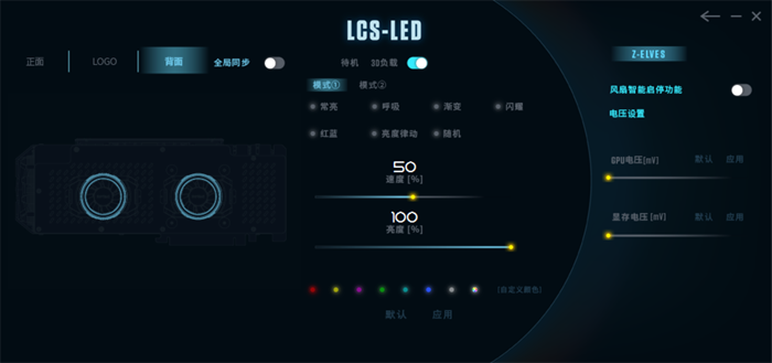

LOGO支持RGB灯效,这个不多说了,基本操作。
但是背板风扇也支持RGB灯效,我就问还有谁,还有谁?LOGO灯效与背板风扇灯效可以同步也可以分别独立控制,灯效的速度和亮度也可以调节,颜色支持1600万色自定义。

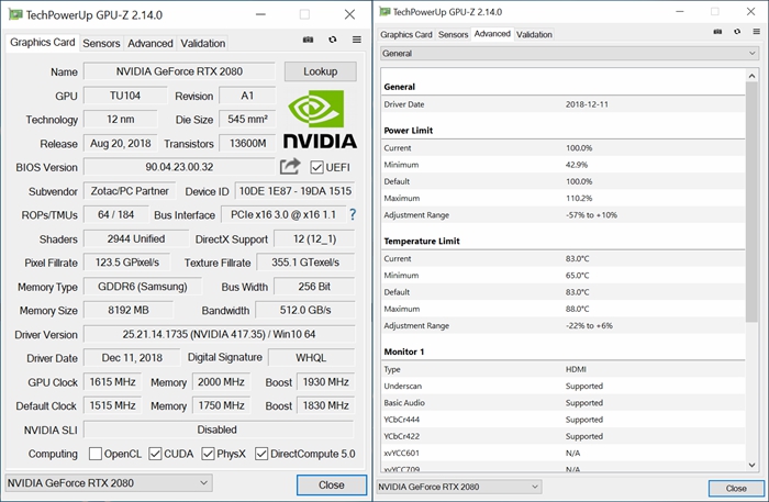

我们这次测试依然围绕高端的Core i7-8700K处理器搭建平台,Intel Core i7-8700K作为处理器,算是高端游戏中的最常见处理器,六核十二线程绝对是游戏杀手,还有3.7GHz不错的基础频率,睿频也能达到4.7GHz水平,主板我们搭配的是技嘉Z370 AORUS Ultra Gaming 2.0,内存为双通道的技嘉AORUS DDR4 3200MHz 8GB×2 ,硬盘为Intel 600p 512GB M.2 SSD ,其余就不说了。
显卡驱动方面,我们更新到测试时最新版本417.35-desktop-win10-64bit-international-whql,可以看到索泰 RTX 2080 至尊PLUS OC8显卡基础频率为1515MHz,Boost频率为1830MHz,相比公版高了120MHz,即该卡名称中“OC8”的含义。120除以8等于15,所以我们可以知道这一代的索泰超公版卡出厂超频是以15MHz为一个步进单位,索泰 RTX2080-8GD6 PGF OC12中的“OC12”即代表其Boost频率超公版180MHz,Boost频率为1890MHz,同理索泰 RTX2080Ti-11GD6 PGF OC14即代表其Boost频率为1755MHz,相较RTX2080Ti公版高了210MHz。
说的有点远了,回到我们本次体验的显卡上来,GPU-Z 显示显存频率为1750MHz即显存等效频率为14Gbps。这张索泰 RTX 2080 至尊PLUS OC8我们运行“AI扫描”给出的超频幅度为75MHz,然而经过我们多次超频尝试,最终在核心频率+100MHz,显存频率+1000MHz下完成超频。此时索泰 RTX 2080 至尊PLUS OC8的性能测试分数最高并且能一次通过所有3DMark性能测试项目。测试过程中,索泰 RTX 2080 至尊PLUS OC8满载运行时实际频率在2025MHz到2070MHz之间相当出色,最高到过2085MHz。如果你想知道更多关于游戏帧数表现,你可以点击这里传送至首发评测中,会给你更加完整的测试数据供参考使用。
