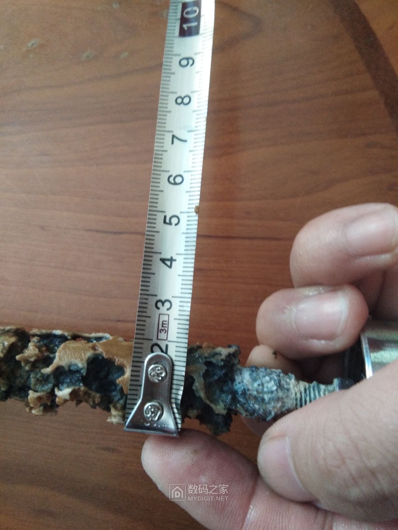

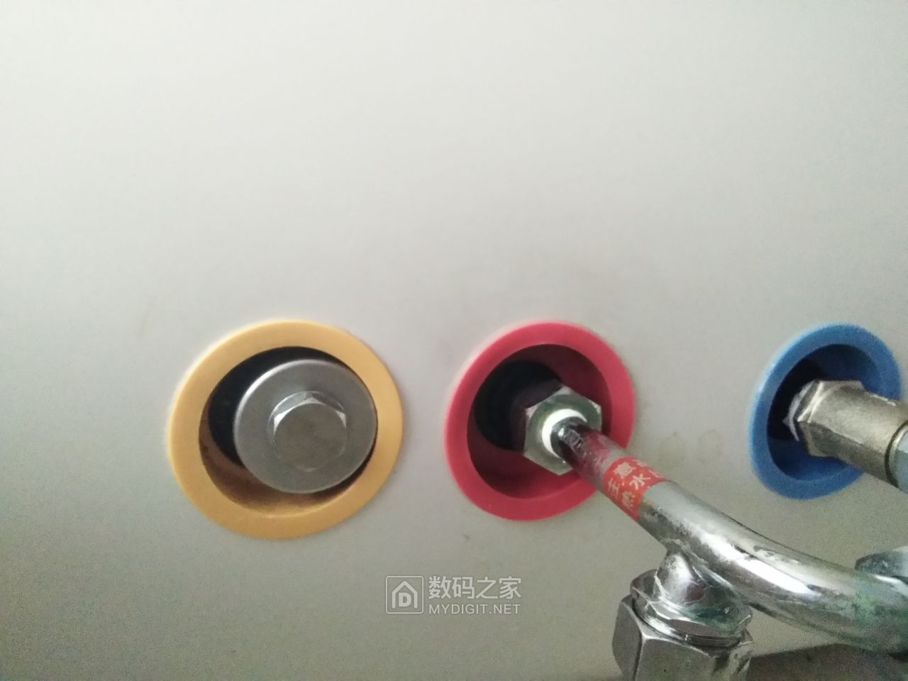

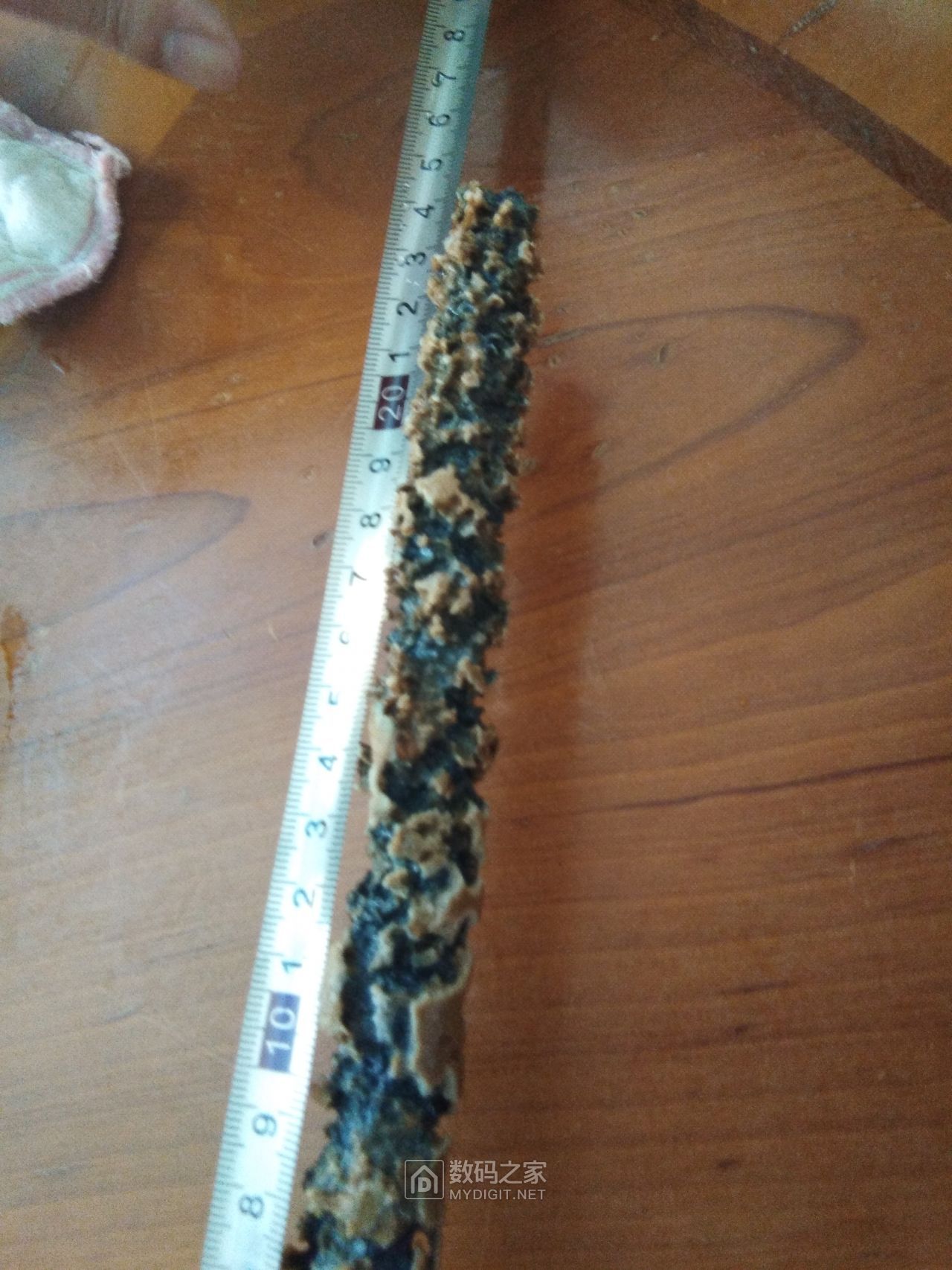

黄颜色是镁棒检查口
测量尺寸,准备更换

 楼主| 发表于 2019-7-30 18:28:05 | 显示全部楼层
卫星123 发表于 2019-7-30 15:02
镁棒多长时间换,科普一下镁棒的作用
镁棒又称阳极棒,它的主要成分是镁,放在热水器内胆里面起到保护内胆的作用。
有些电热水器内胆为金属材质(主要成分是铁),胆内的水、水中的化学物质、氧气会与金属发生化学反应,腐蚀金属。若放任这种现象,热水器的寿命将会缩短。为防止这种状况,镁棒展现了牺牲小我,完成大我的精神,代替金属腐蚀。
镁棒即是储水式电热水器中用来软化水质的,机子型号不通,厂家不同,它镁棒的大小也不一样。长度从15厘米到60厘米不等,直径通常在1.5至2.5厘米之间。水质越差,镁棒消耗越快,时间长了就消耗殆尽。
正常2-3年更换,拆看开看看吧!最少也可以清理下脏东西
