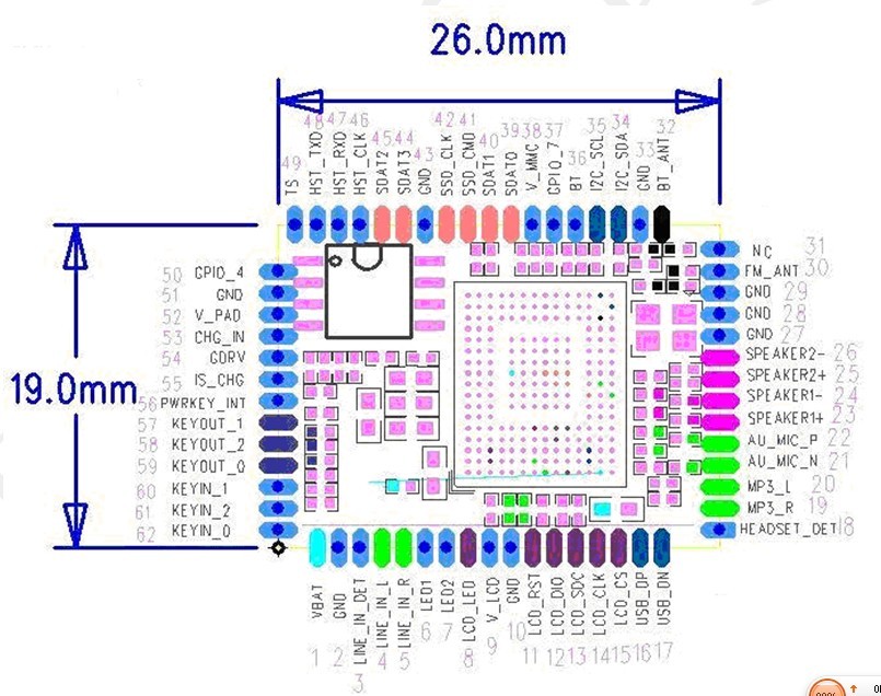

外形不错的一只蓝牙插卡播放器,就是连接蓝牙时会卡顿,和手机贴一起还是卡,很奇怪的现象
侧面  usb充电,tf卡,usb-a插u盘的,还有led灯 aux输入 功能很全
扣下网罩
拆掉四个螺丝后可以打开
rda的蓝牙模块
mix3015 D类功放芯片,立体声的
https://wenku.baidu.com/view/ab2 ... 7302768e996f95.html
RDA5850蓝牙芯片  有年前头的芯片了https://www.baidu.com/link?url=c ... 472000000065d4453c3
三星电池,厂家良心了,看上去还很新,应该不像回收电池
蓝牙卡顿问题没找到原因

发表于 2019-8-3 09:27:23 | 显示全部楼层
手机的蓝牙版本是什么?有可能是蓝牙兼容性的问题
参与人数 1家元 +2 收起 理由
zhkrid + 2 也有这个可能
发表于 2019-8-3 09:25:35 来自手机浏览器 | 显示全部楼层
那是我手机问题。。。。。。。。。估计手机坏了

 楼主| 发表于 2019-8-3 08:59:27 来自手机浏览器 | 显示全部楼层
iamzzl 发表于 2019-8-3 00:17
感觉是蓝牙模块的问题或者蓝牙天线虚接
估计是模块问题,把手机贴上去就算不接天线也应该正常了
 楼主| 发表于 2019-8-3 08:58:13 来自手机浏览器 | 显示全部楼层
ljlun 发表于 2019-8-3 00:43
仔细看看蓝牙周边有木有虚焊
已经装起来了,以后有空了再研究吧,
 楼主| 发表于 2019-8-3 08:57:33 来自手机浏览器 | 显示全部楼层
upzx 发表于 2019-8-3 07:23
aux信号进去响不响
aux输入正常的,功放没问题

发表于 2019-8-3 00:43:43 | 显示全部楼层
仔细看看蓝牙周边有木有虚焊
参与人数 1家元 +2 收起 理由
zhkrid + 2
发表于 2019-8-3 00:17:37 | 显示全部楼层
感觉是蓝牙模块的问题或者蓝牙天线虚接
参与人数 1家元 +2 收起 理由
zhkrid + 2
