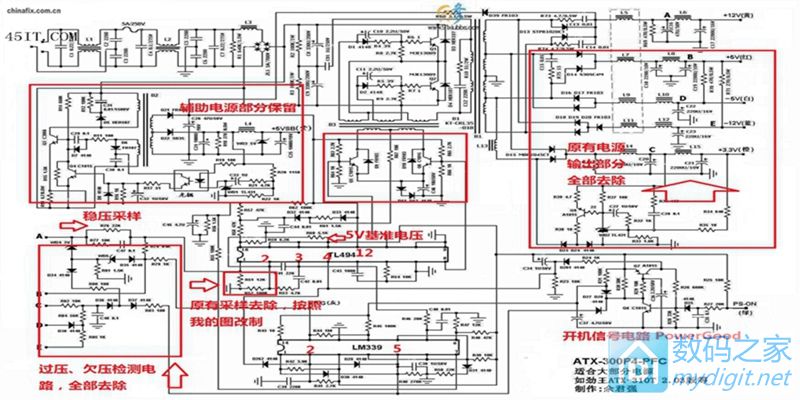

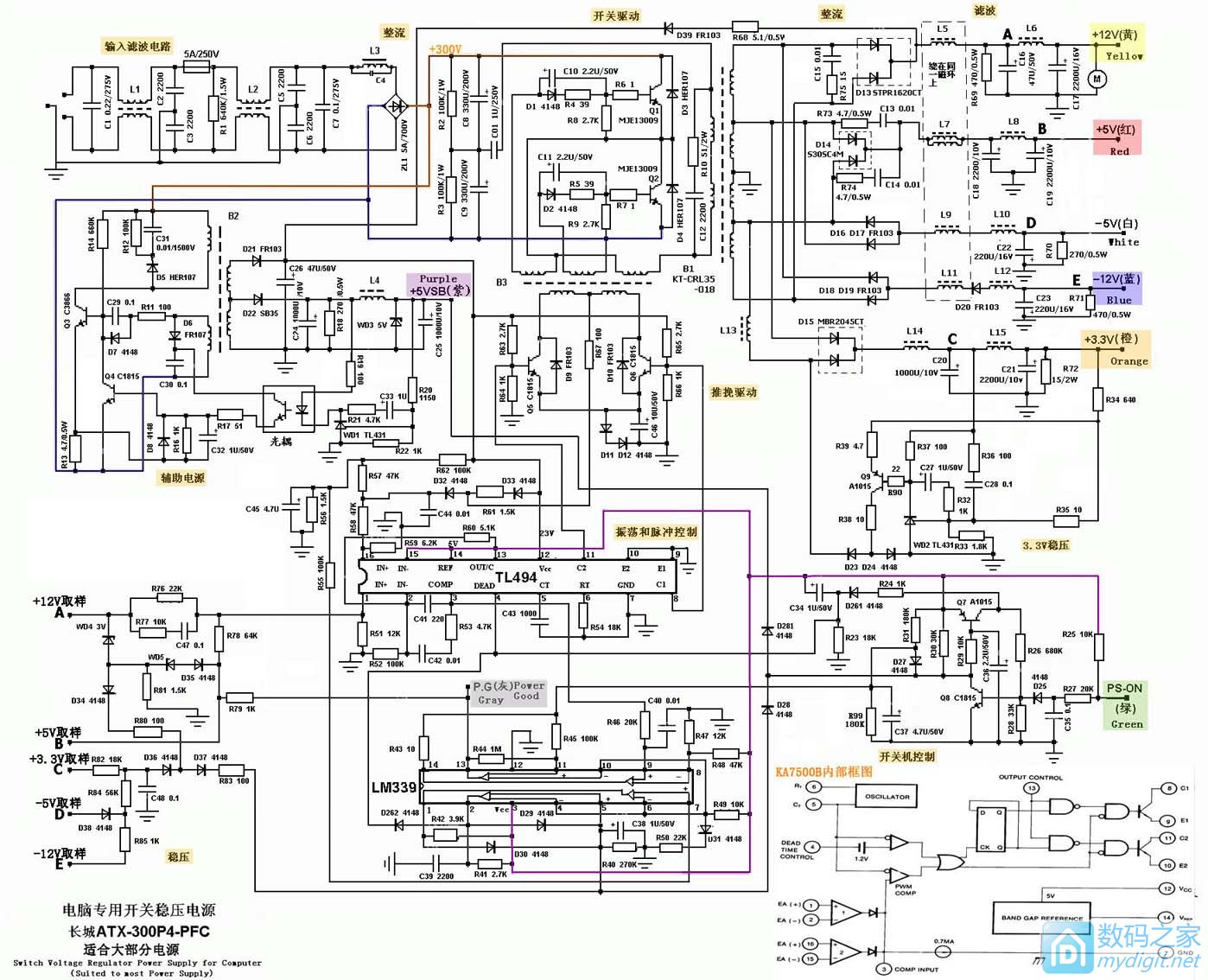

旧电源改的,是元件不良?还是哪里弄错了?
我电源主板上,Q1 Q2 为 2SC2625 ,其中Q2炸开
