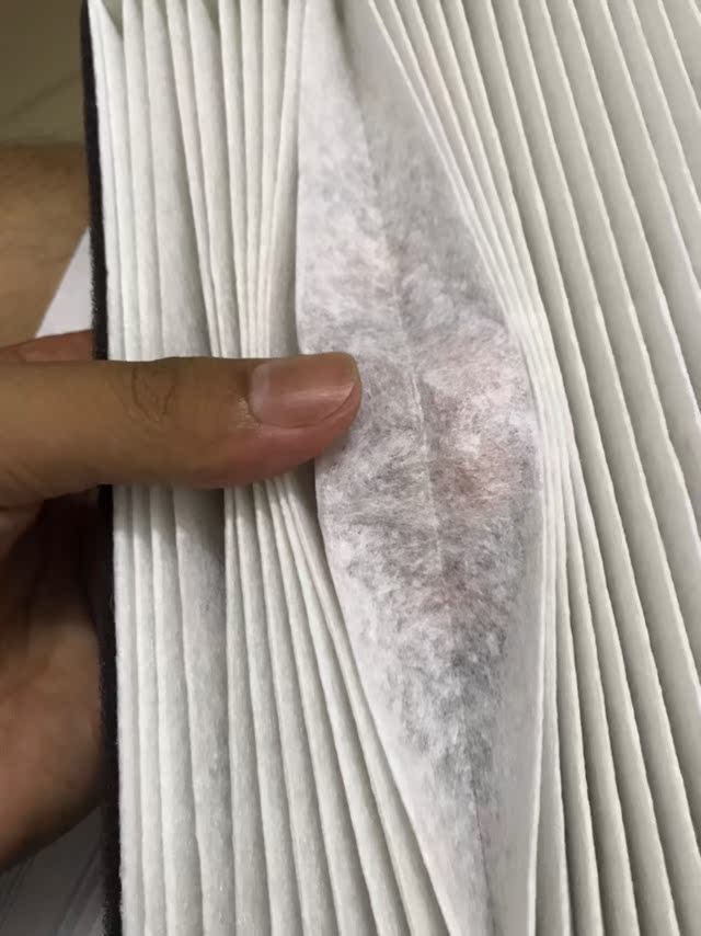

发表于 2019-8-20 10:54:45 | 显示全部楼层
ljlun 发表于 2019-8-20 09:01
确实,耗材才是赢利点!
分享一点经验讨论一下。试过用这个代替滤网,感觉效果还可以,对比替换前后风轮箱体内部干净程度没有变化。测试时间大约一个月左右,24小时开机。

发表于 2019-8-20 10:02:46 | 显示全部楼层
这就是亲爹啊,我老丈人电磁炉坏了,按键失灵,问我能不能修,我先说能修,回头买个新的送过去,顺便把旧的修好:titter:
