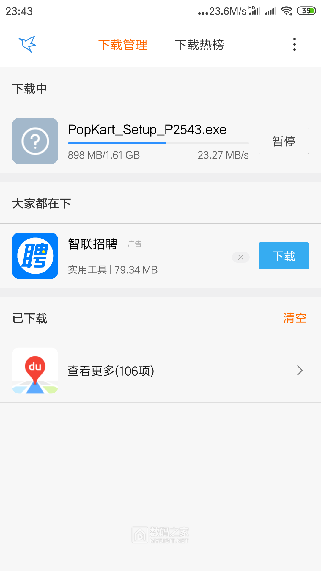

发表于 2019-9-4 08:39:28 | 显示全部楼层
下载最高35M

发表于 2019-9-1 23:48:19 | 显示全部楼层
我200兆手机下载满速。
