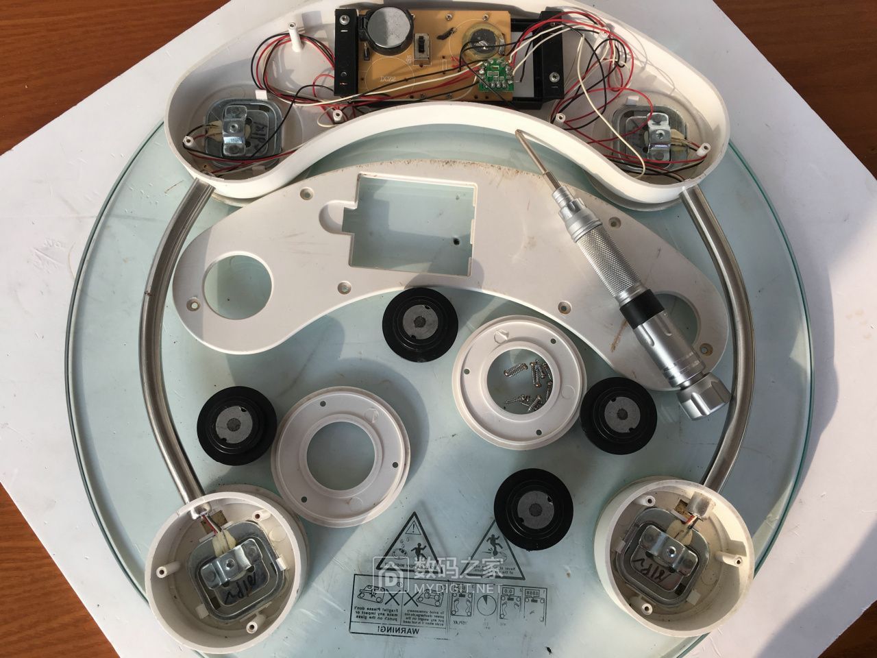

也拆一个体重秤
一年到头了,想知道体重增加了还是减少了,找出这个久已不用的体重秤,电池已经没电,新找了颗纽扣电池换上,试试还能用,顺便拆开来看看。

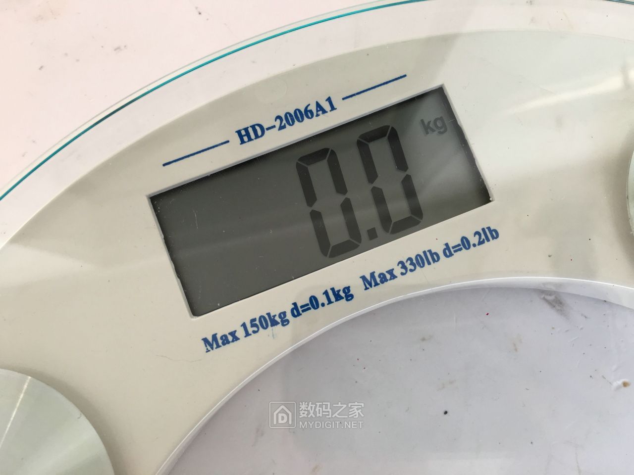

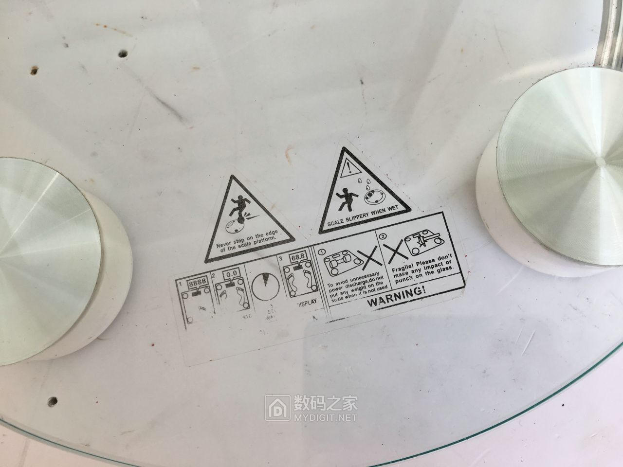

液晶屏旁边写有量程155公斤,误差0.1公斤。这个误差也并不可信,反正我称完后拿一杯茶再称仍是原来的重量,一杯茶可不止0.1公斤。
警告标志仍在。

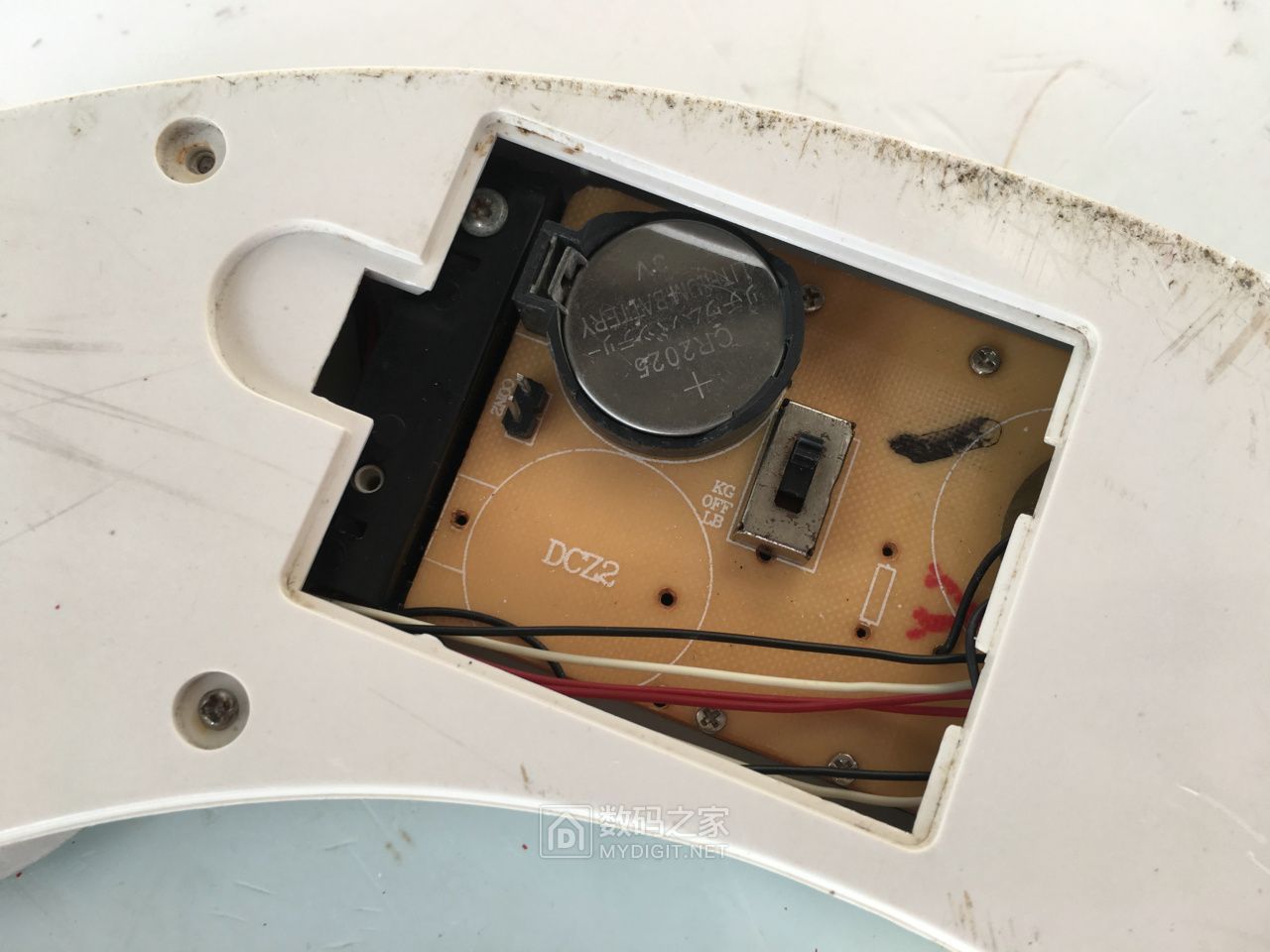

反过来,电池仓盖已经没有了,电池是刚换上的。

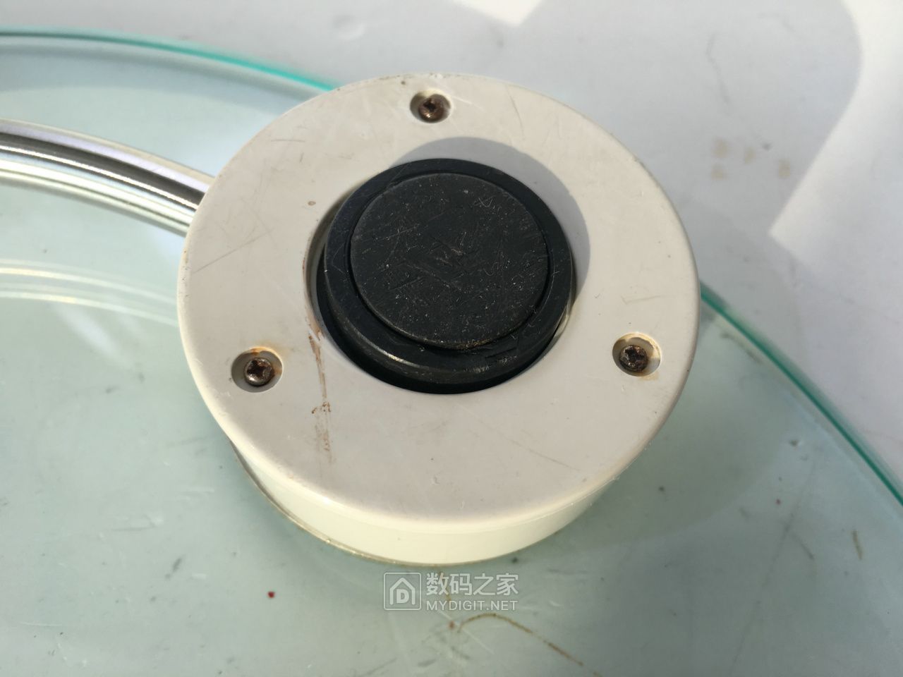

这是四只脚中的一只。

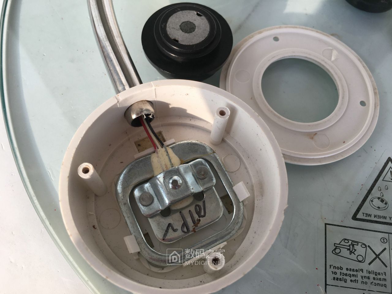

拆开来看看里面情况。

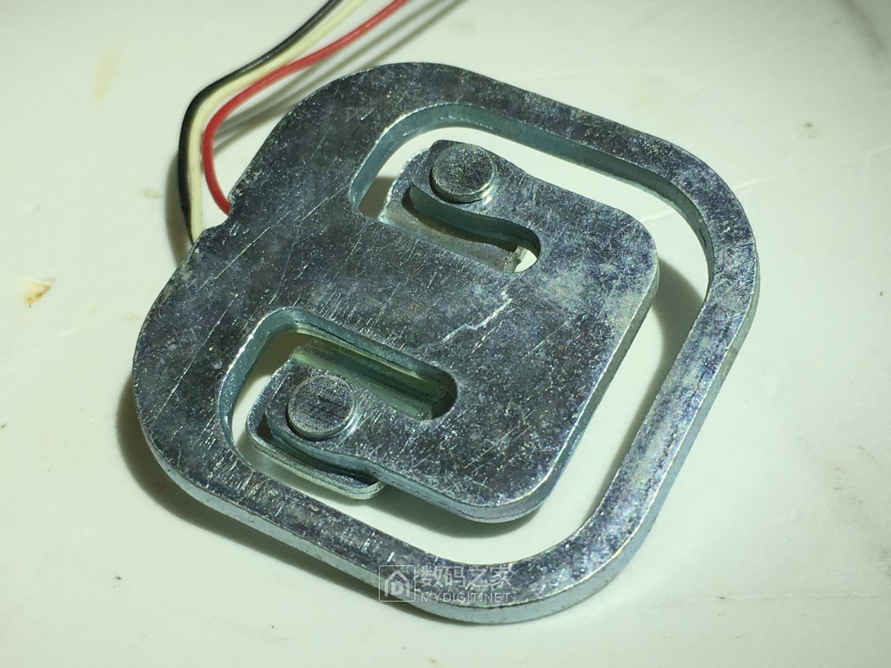

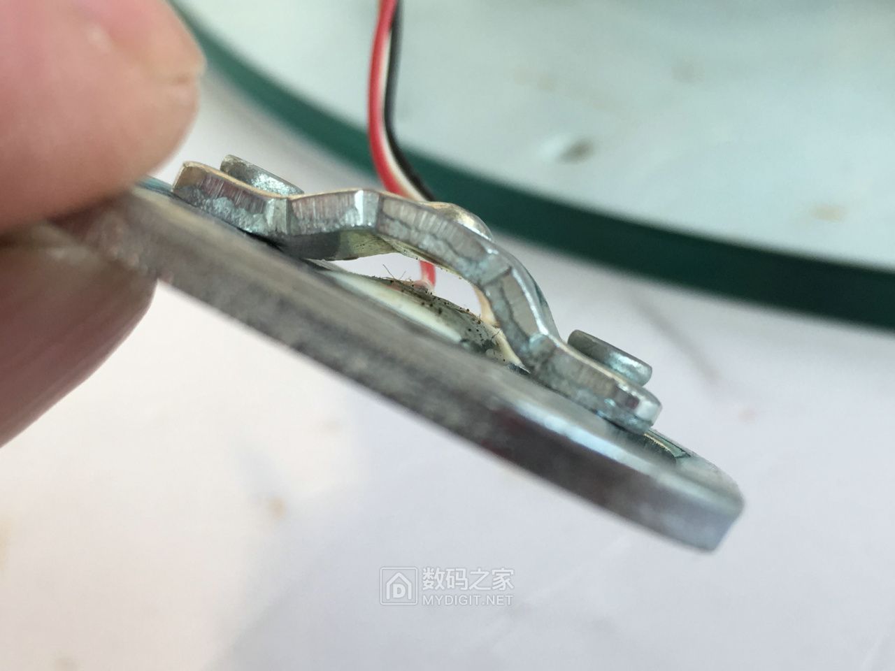

人体的重力作用在这四块铁上,使得铁块略微变形。
这里面的是压力传感器,原理不是很了解,好像是一种电阻,铁块变形使电阻阻值发生变化,然后变化的模拟信号转换成数字信号,处理后显示出重量。
电池仓,里面有个开关,中间是关闭,上档显示公斤,下档显示英制的磅。

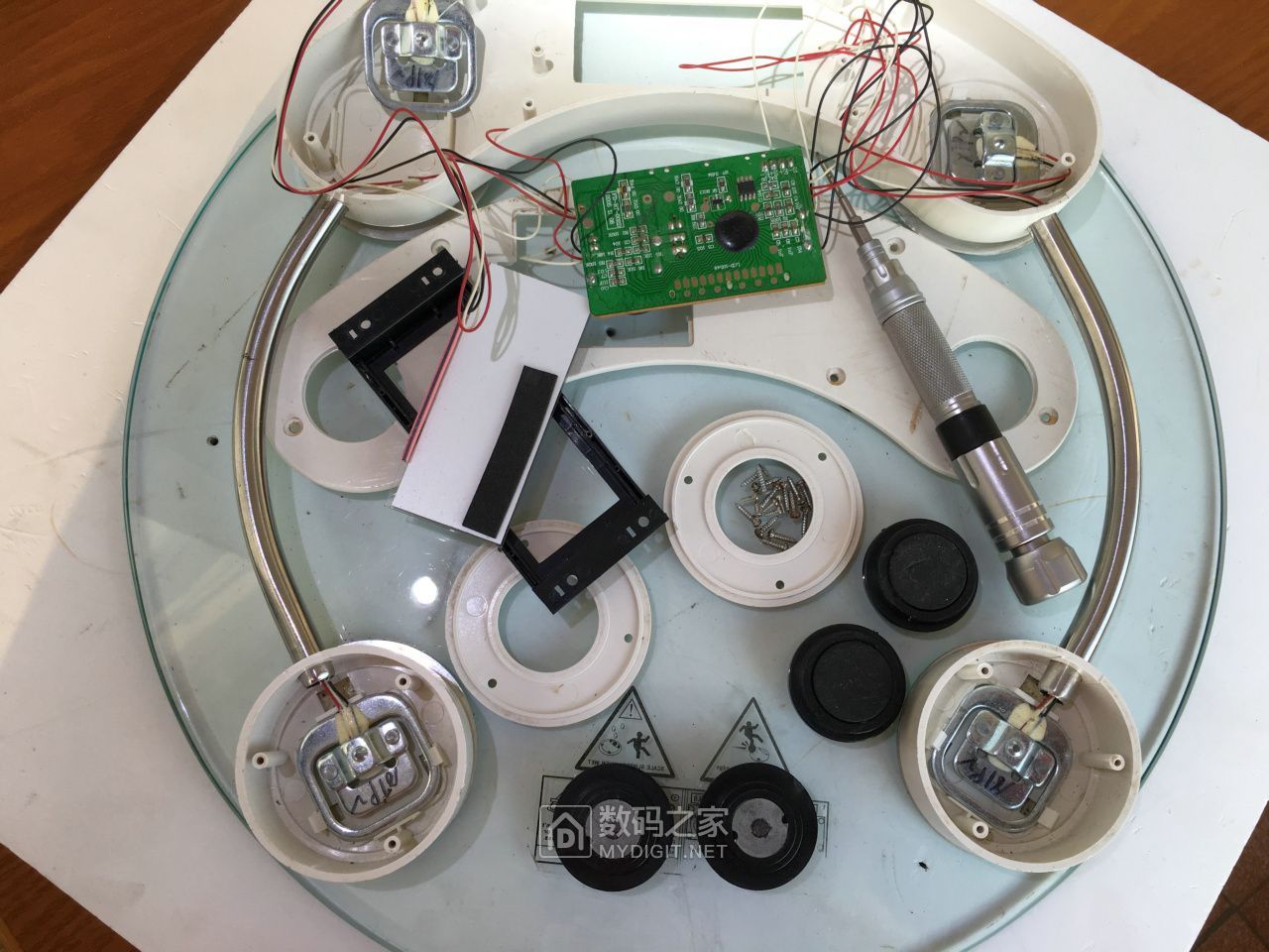

拆开。

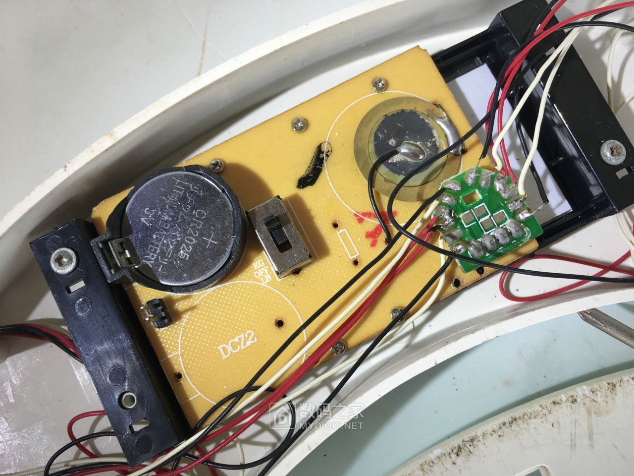

压力传感器的连线都接在这块小板上。

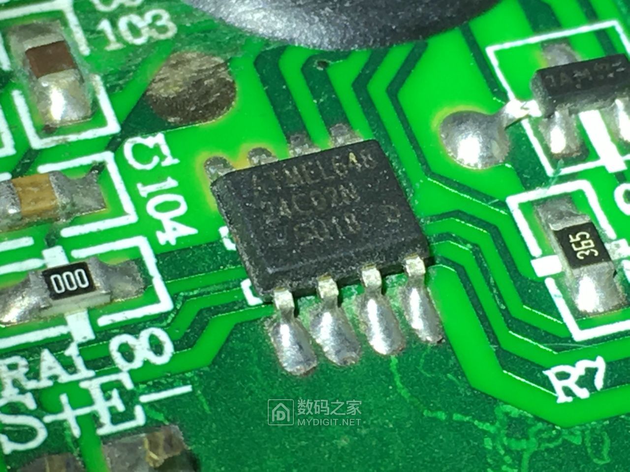

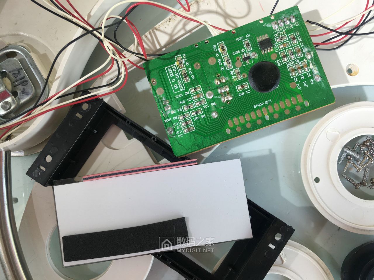

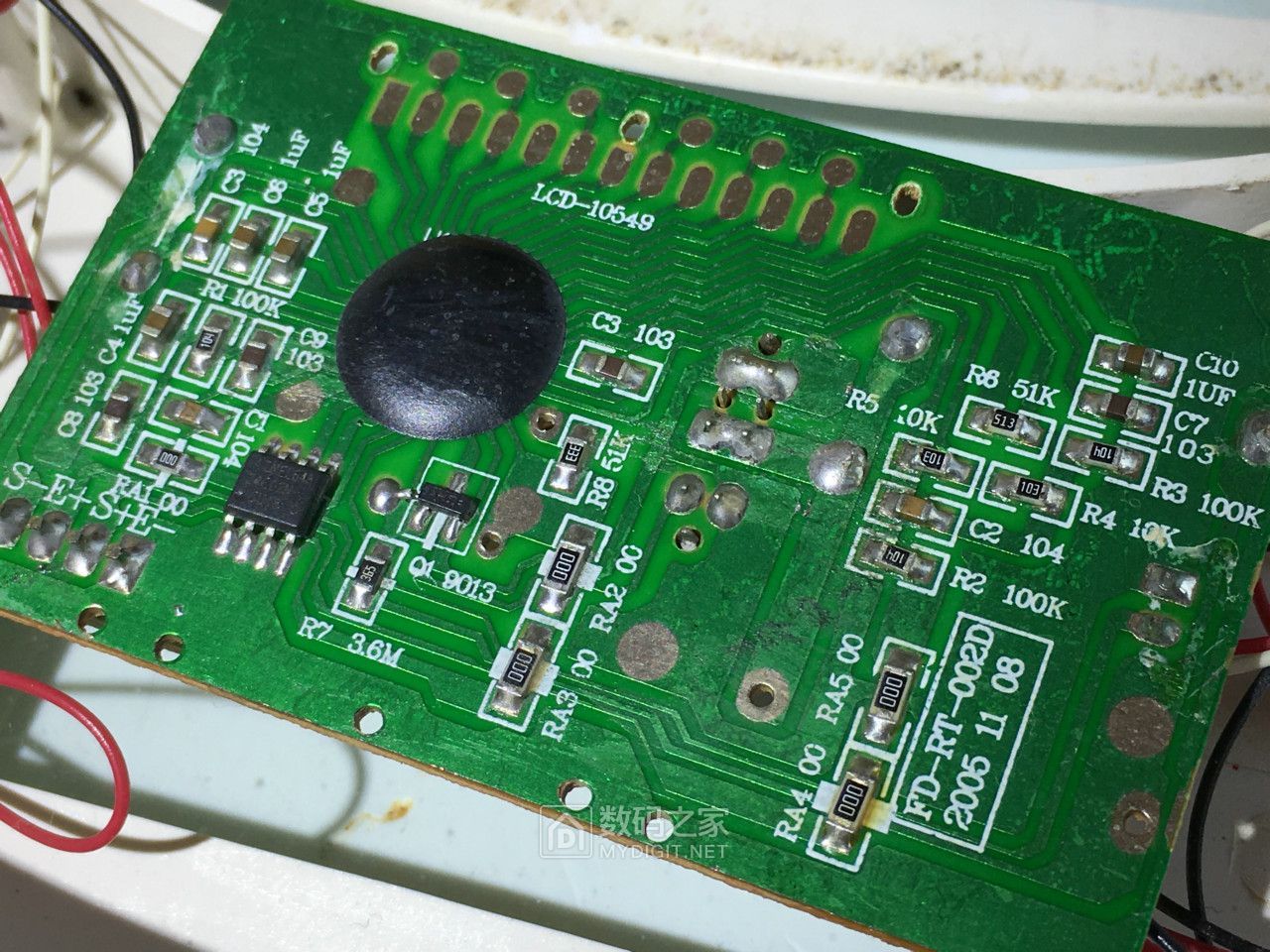

把这块板拆下来,反面有块牛屎。
电路板反面的牛屎和一颗芯片。
芯片上面的字有些模糊,写着ATMEL648,24C02N,应该是存储芯片。
拆散的全部零件。

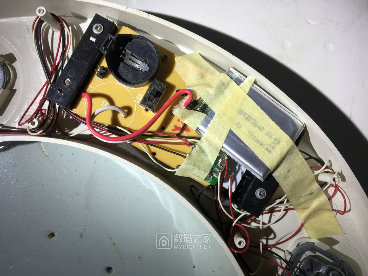

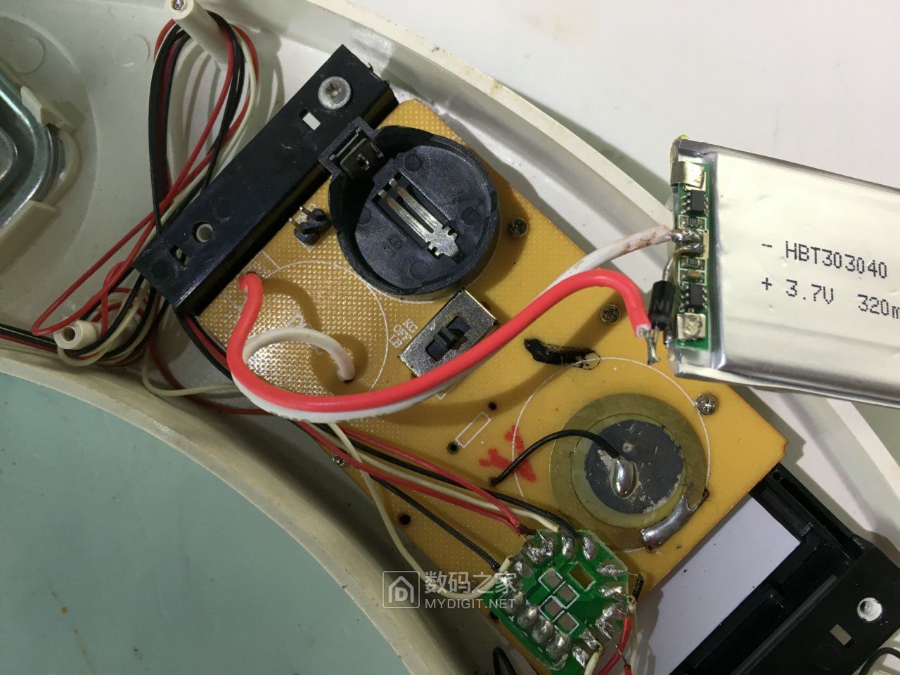

纽扣电池我别处还有用,就扣下不放在这里了。另找了块老手机的电池,再接上个二极管降压,这样电压就跟纽扣电池差不多了。
胶带纸粘上不让它到处晃动。

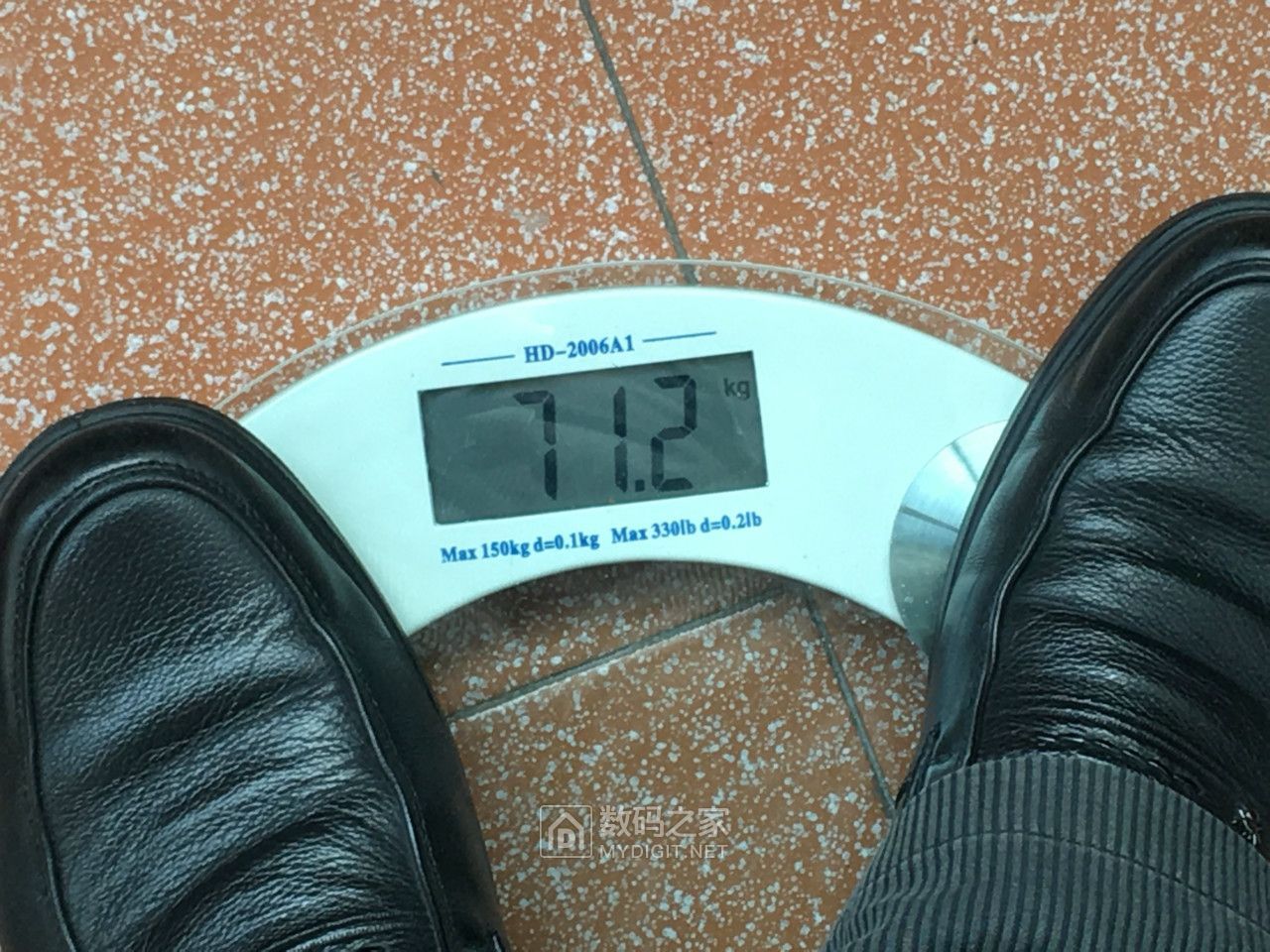

最后才是重点,称了下体重比去年好像略微有所下降,不过基本上变动不大。

存储芯片的EEPROM 应该是用来存储精度校验数据的。4个重量传感器
