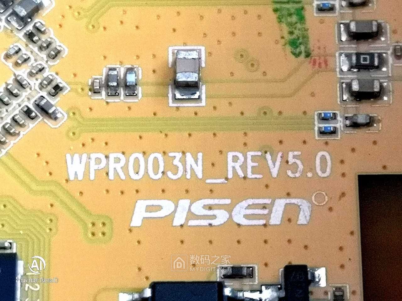

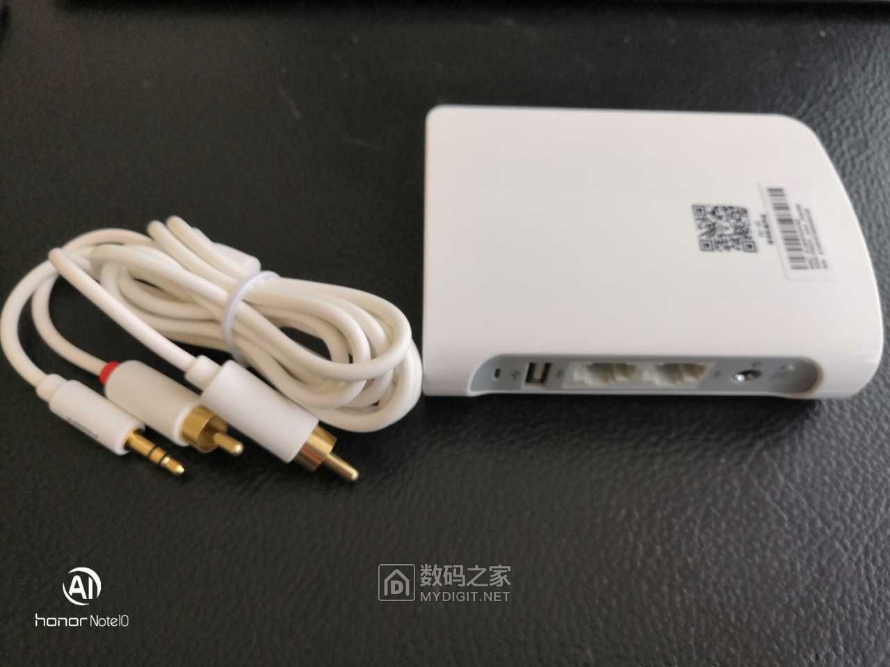

发表于 2019-2-5 14:37:38 来自手机浏览器 | 显示全部楼层 |阅读模式
wpr003n,ar9341,300m迷你路由,usb2.0,双网口,1wan,1lan,1个3.5音频接口,整体做工还不错,比较好拆,就是没telnet密码,也没适配的breed。。。。望大神破解适配。

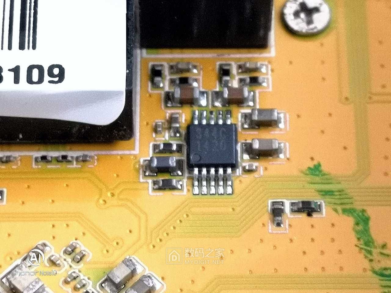

另外,内置的220-5v的电源部分其实做工不错,2014的产品,强弱电隔离,安规电容,保险,ntc热敏电阻,y电容,共模电感,差模电感,电源管理芯片,该有的都有了,没有偷工减料的部分,非要说不好的地方也就是输出端没上固态电容滤波。
