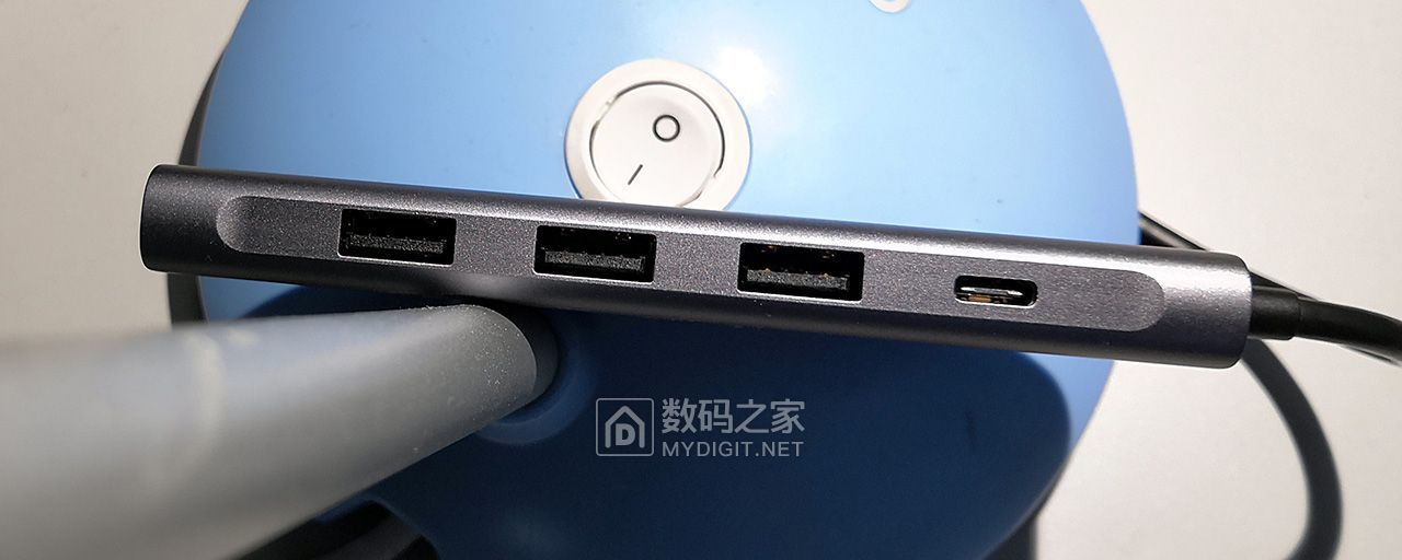

 楼主| 发表于 2019-9-25 09:04:21 | 显示全部楼层
       找到一个变通办法,解决手机有线投屏同时充电的问题,但小遗憾是保留不了MB16AMT在被投屏时的触控功能。
       使用本帖5楼中第一款Type-c扩展模块,(1)其上的短Type-c公头电缆连接到手机;(2)Type-c扩展模块上的唯一Type-c母座连接Type-c PD充电头;(3)Type-c扩展模块上的HDMI端口通过MB16AMT配件HDMI转microHDMI电缆与华硕MB16AMT便携显示器。这样就基本解决了手机有线投屏同时充电的问题,说基本是因为“保留不了MB16AMT在被投屏时的触控功能”。
       实际测试手机是用华为荣耀NOTE10完成的,投屏是用手机的电脑投屏+手机侧为触摸板模式;也可以使用镜像方式,但实际分辩率下降太多,字体放大效果不明显,投屏的意义丧失。
       MB16AMT显示器器的Type-C端口在上述应用方式时可以扮演充电口的角色,即手机有线投屏可以同时充电,并且此时华硕MB16AMT便携显示器也可长时间通电使用。电量焦虑的问题获得了基本圆满的解决。

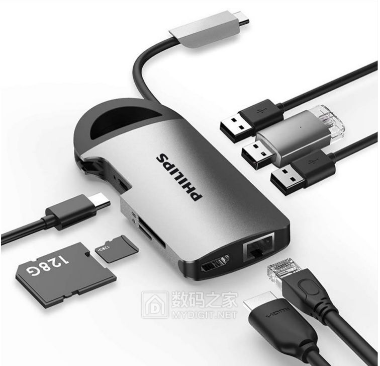

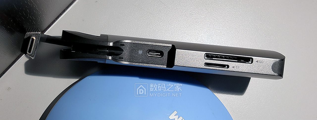

 楼主| 发表于 2019-9-19 22:10:56 | 显示全部楼层
tchhxl@126.com 发表于 2019-9-19 21:13
我手里有三款Type-c扩展器,都没有达到我的要求
回头我拍了照片发上来 ...
补发照片第一款图a
第一款图b
第二款图a
第二款图b

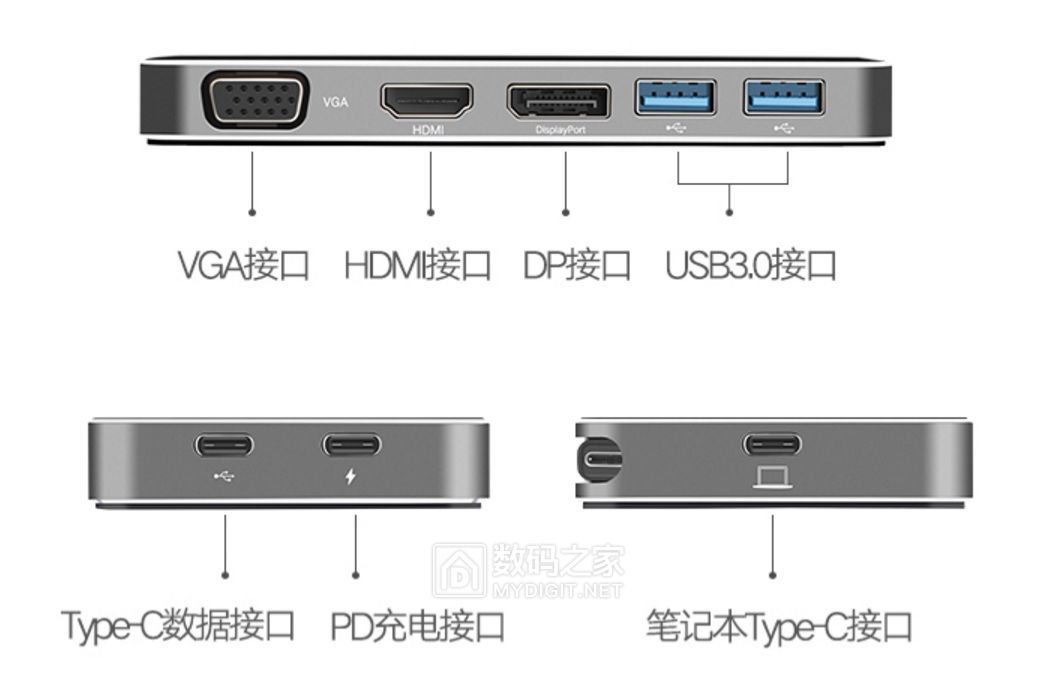

都是一Type-c公头,一PD充电用Type-c母座,没有全功能Type-c母座,满足不了我的要求。
第三款虽然端口满足我的要求,但第二Type-c母座,不是全功能型,输出不了手机端的视频信号。模块不在手边,仅上一张网页截图示意。
三款加起来约有1000元了,仍然不满足要求,好郁闷~~
