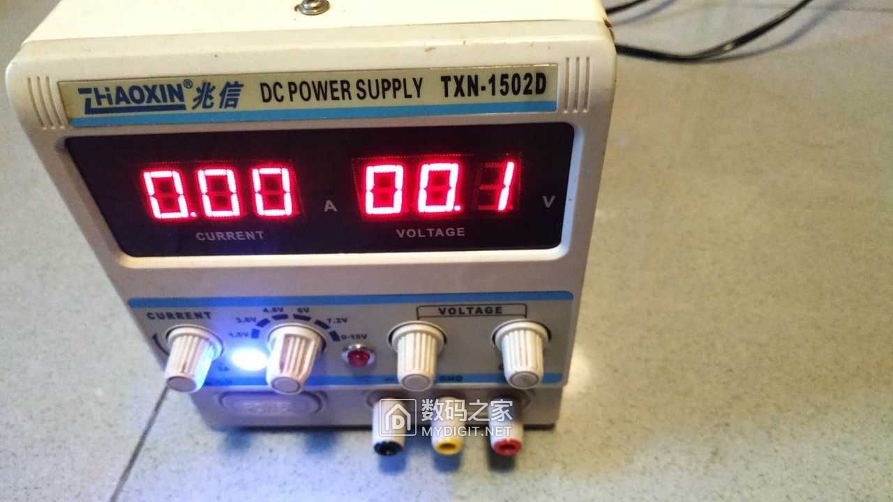

手上有个以前收的兆信1502,输出那么点电压电流,都不知道能干点啥,带个玩具电机都过载保护,残念…

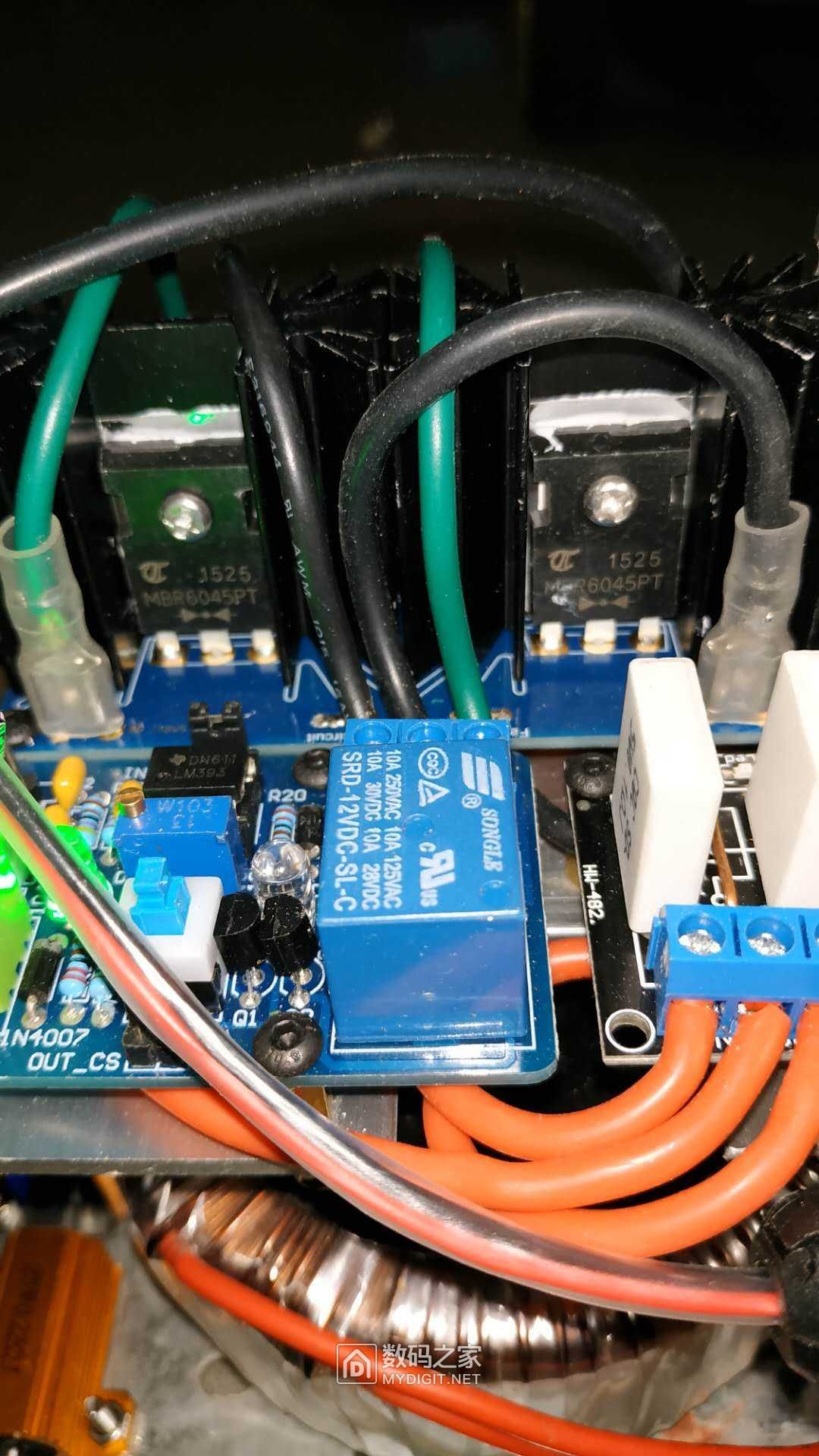

变压器电压比较低,所以选择零件首选低压降的
wechat_upload15688929985d83684601adb wechat_upload15688935055d836a415468f
60A肖特基半桥并联使用,相当于120A的二极管,压降0.5V多

变压器是双绕组的,正好做成分段输出,12V以下用一个绕组,12V以上两个绕组都用上
wechat_upload15688943345d836d7e51d50
LM393比较器,检测输出电压,高于12V继电器动作,切换变压器绕组,再加个22000uf电容
wechat_upload15688944105d836dca6e855

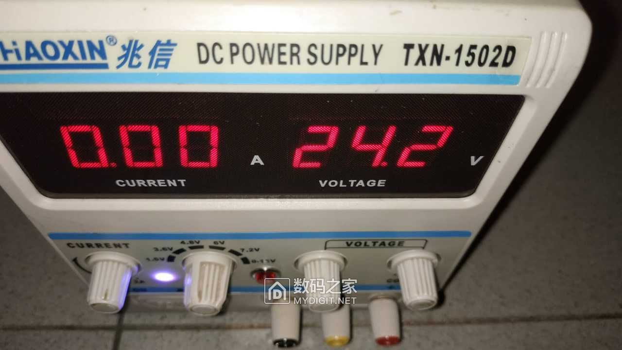

最高24V电压输出

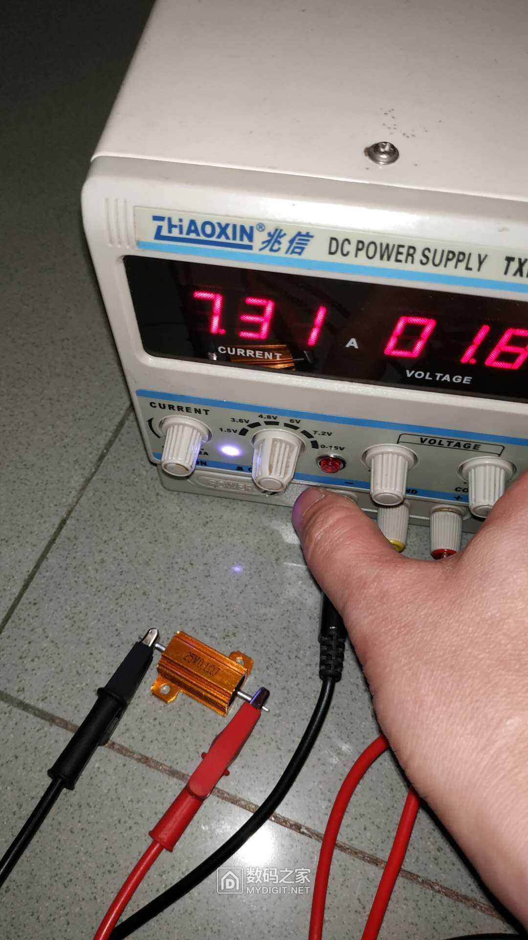

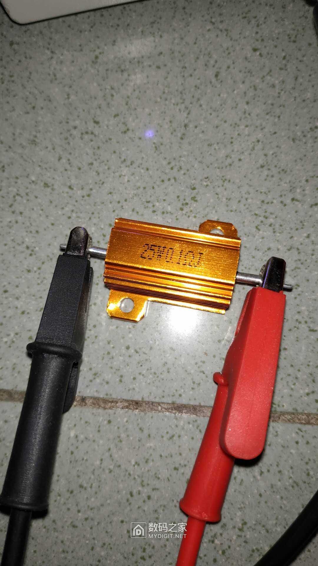

手上没有什么大功率负载,接个0.1欧电阻试试…
wechat_upload15688948785d836f9e484f4
过流保护还得调一下,8A就保护了,明天再折腾
