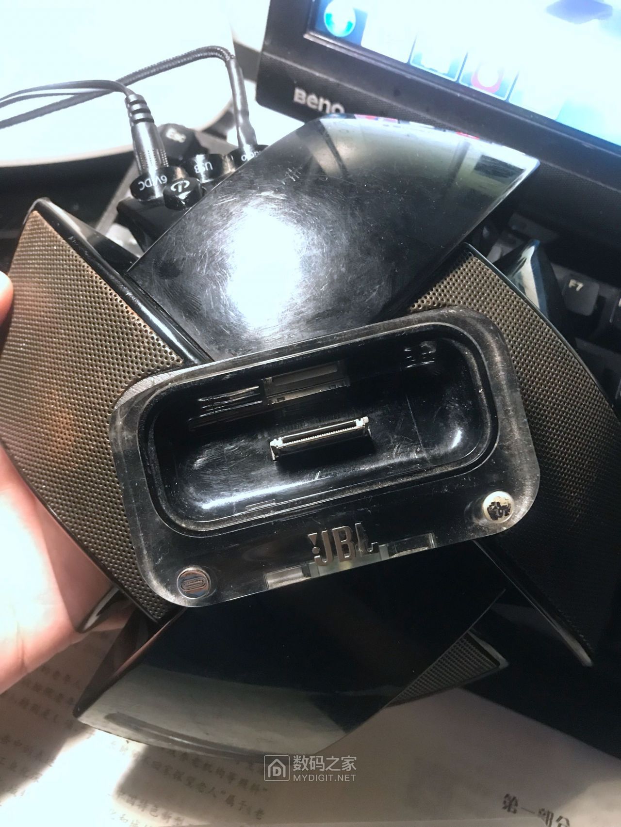

今天再发一个稍微古老一点的苹果底座音响--onstage micro iii
实际坛子里也有几个朋友有拆过,更有一篇精华帖传送门,但没有拆的彻底,这次也算是补全吧
造型确实很酷炫,忍者镖一样,就是成色差了点,喇叭的网罩也褪色了
后面就3个接口,3.5*1.5的DC接口,Mini USB接口和3.5mm AUX接口,上面的电源开关并不能真正的关断设备电源,而是在长时间无信号输入时机器睡眠后重启

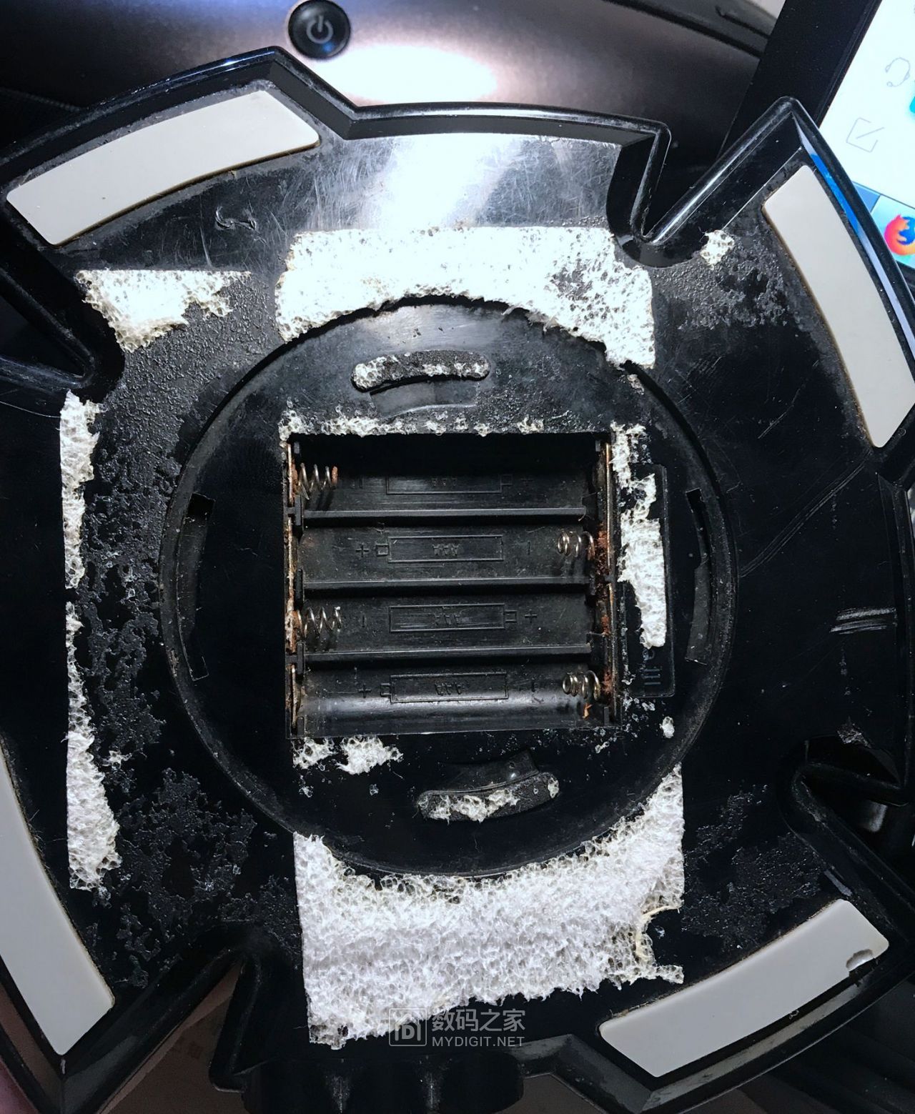

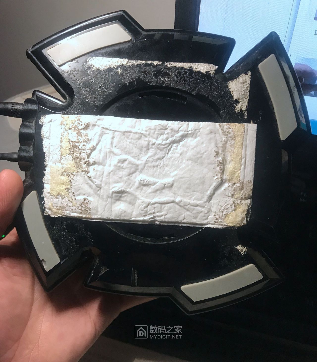

底部电池盖子不知所踪,贴的这个泡沫胶是为了防止漏气
哈曼家的老产品就喜欢设计电池仓,不过国内估计会很少人用吧

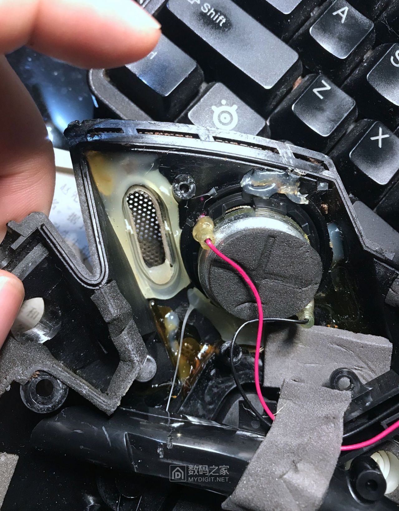

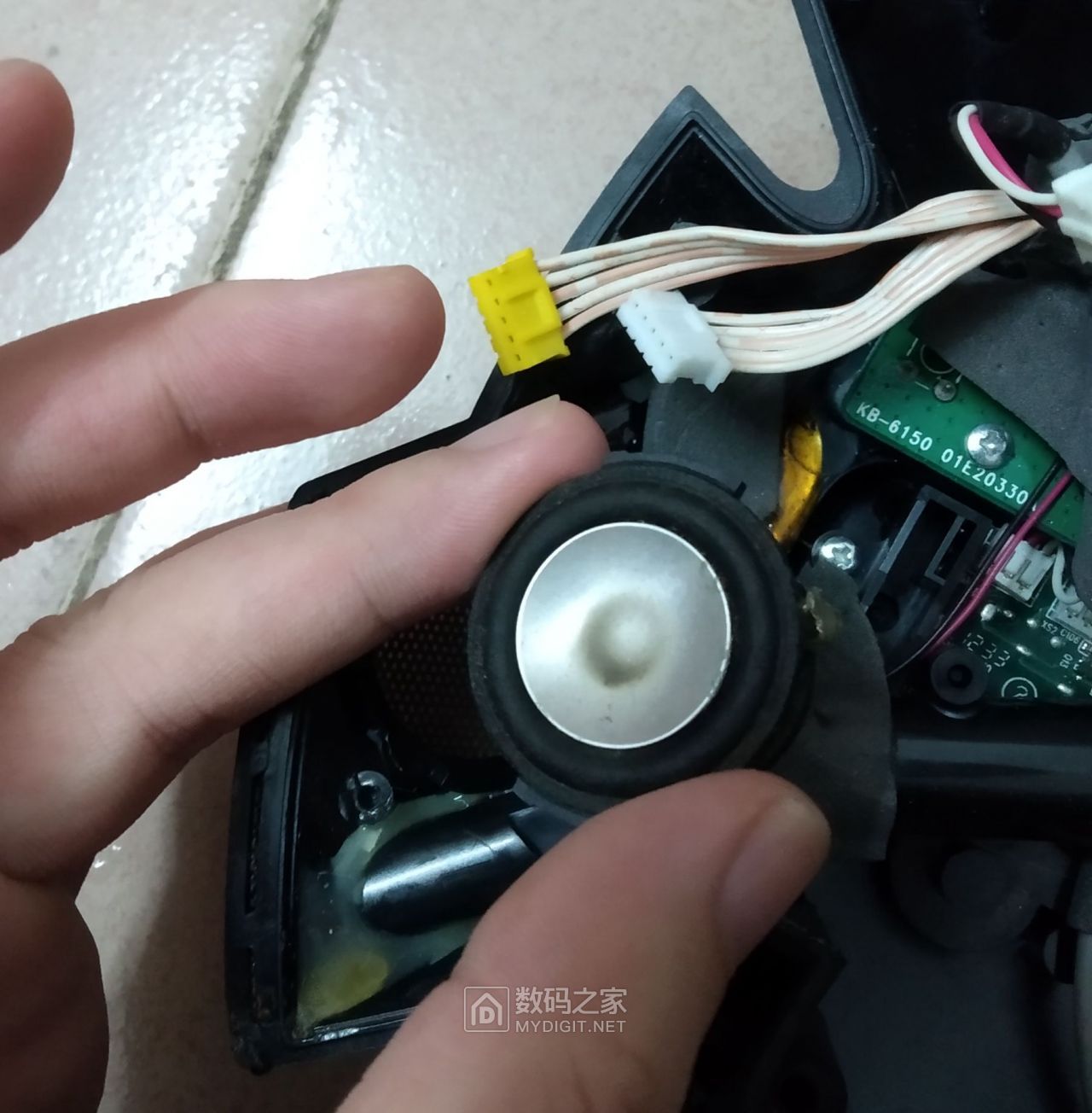

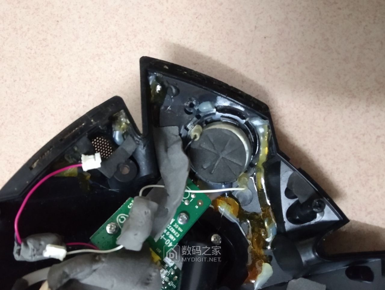

喇叭脱了,原机的热熔胶掉了
见识下鼎鼎大名的哈曼水晶喇叭,1寸全频,声音也确实清脆好听
稍微清理了下喇叭,振膜的镀铝有一点点氧化,幸运的是这个“就烂边”的喇叭没有烂边,赚了
右边这个估计也掉下来过,被人用502胶水粘起来了,不敢拆,怕弄坏喇叭,看不到喇叭状况了

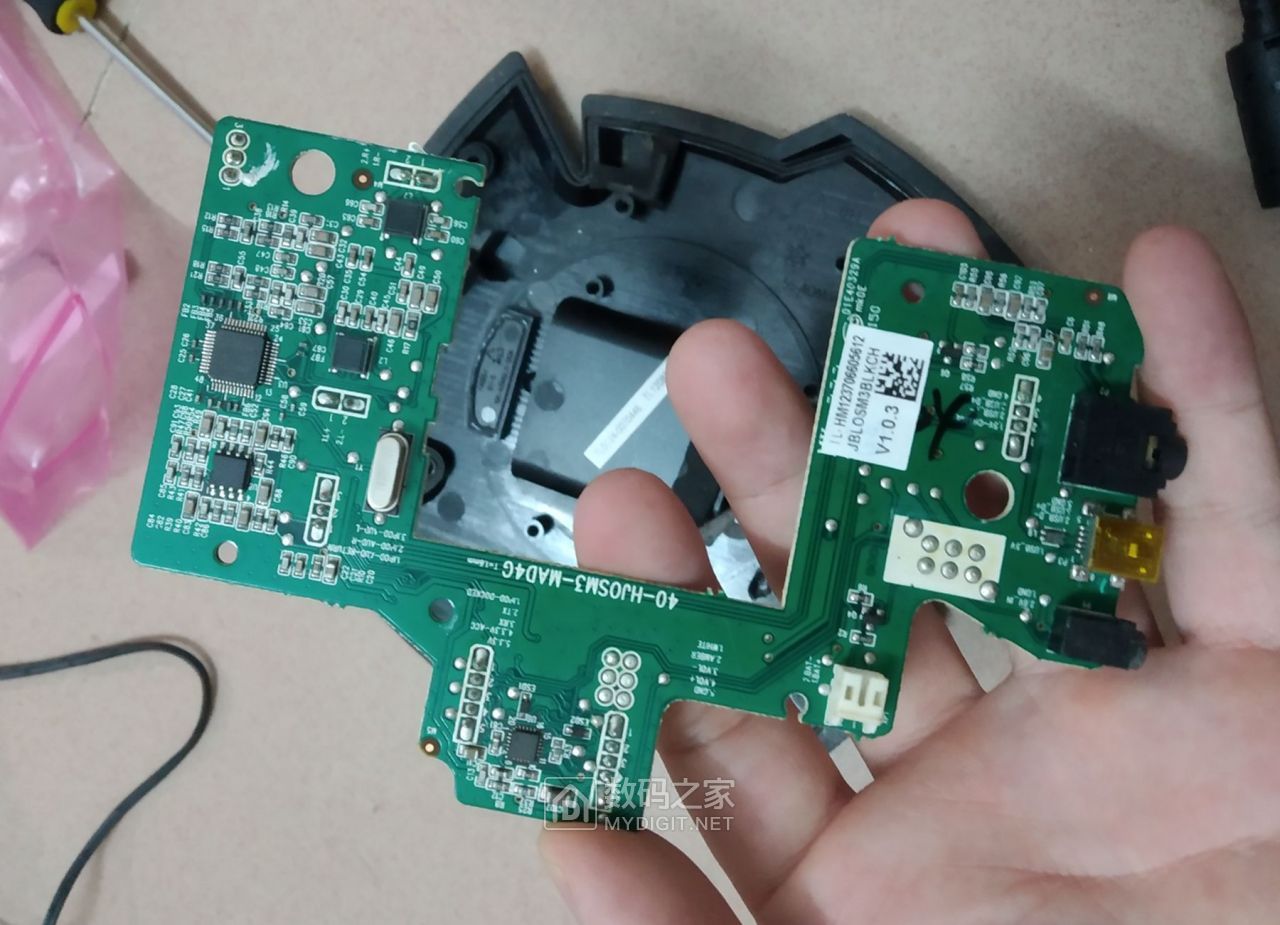

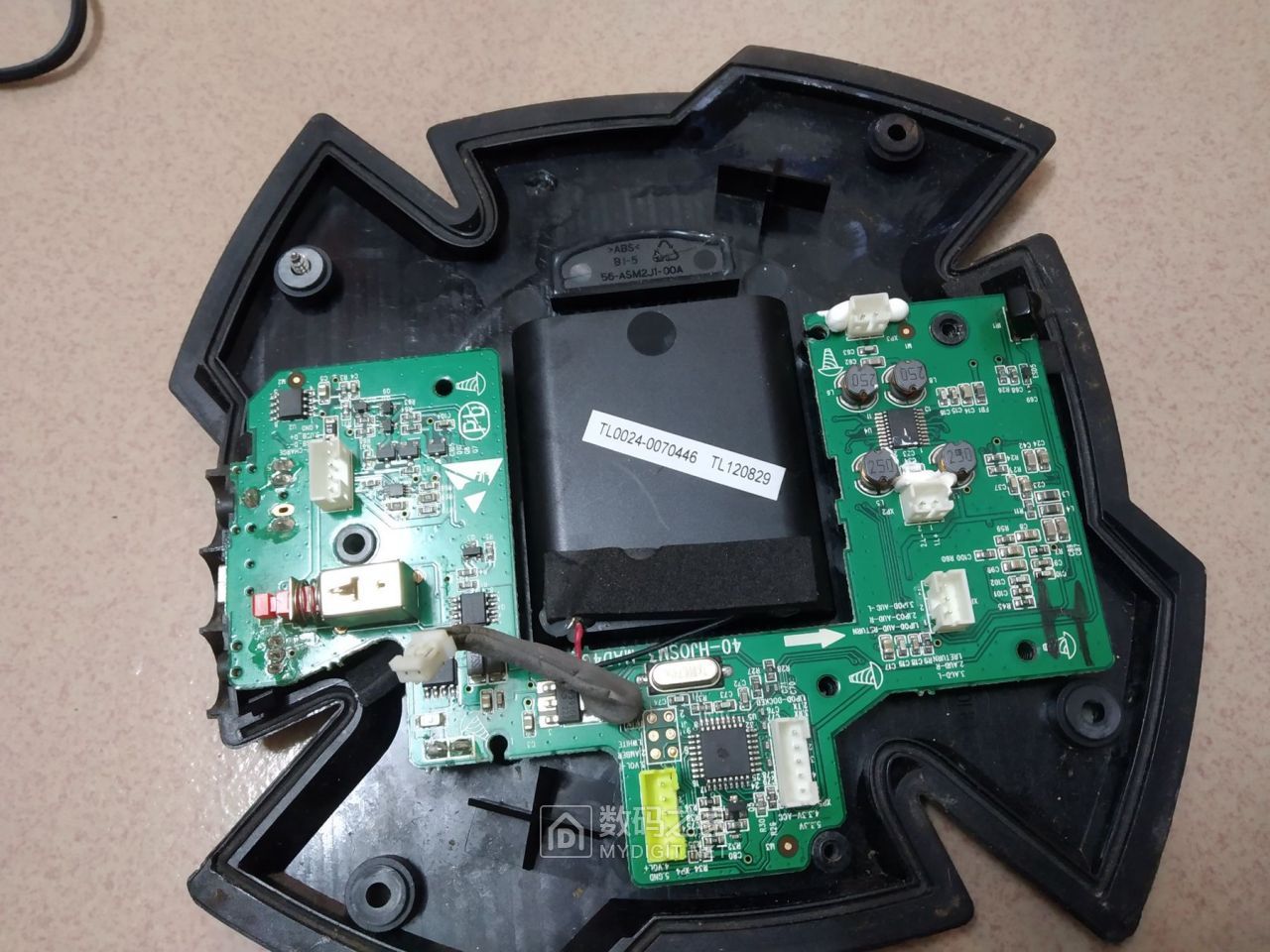

主板一览,干干净净,比RSR代工的那个特供音乐快艇做工好多了
大大小小的芯片还是用了不少,还是很复杂的
没有DAC芯片调音的JBL,都是假JBL(笑哭)

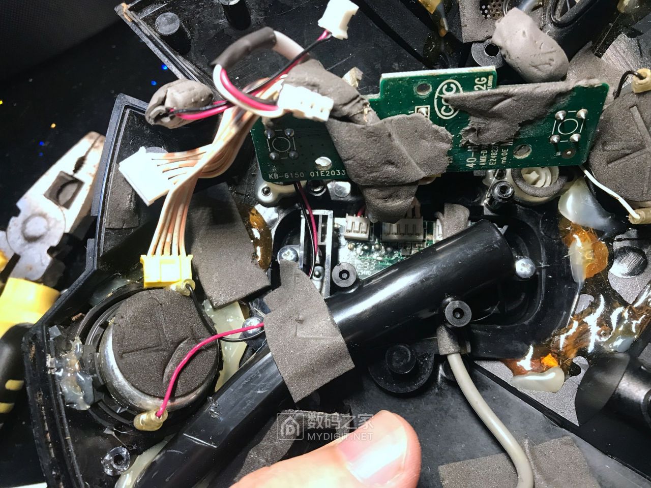

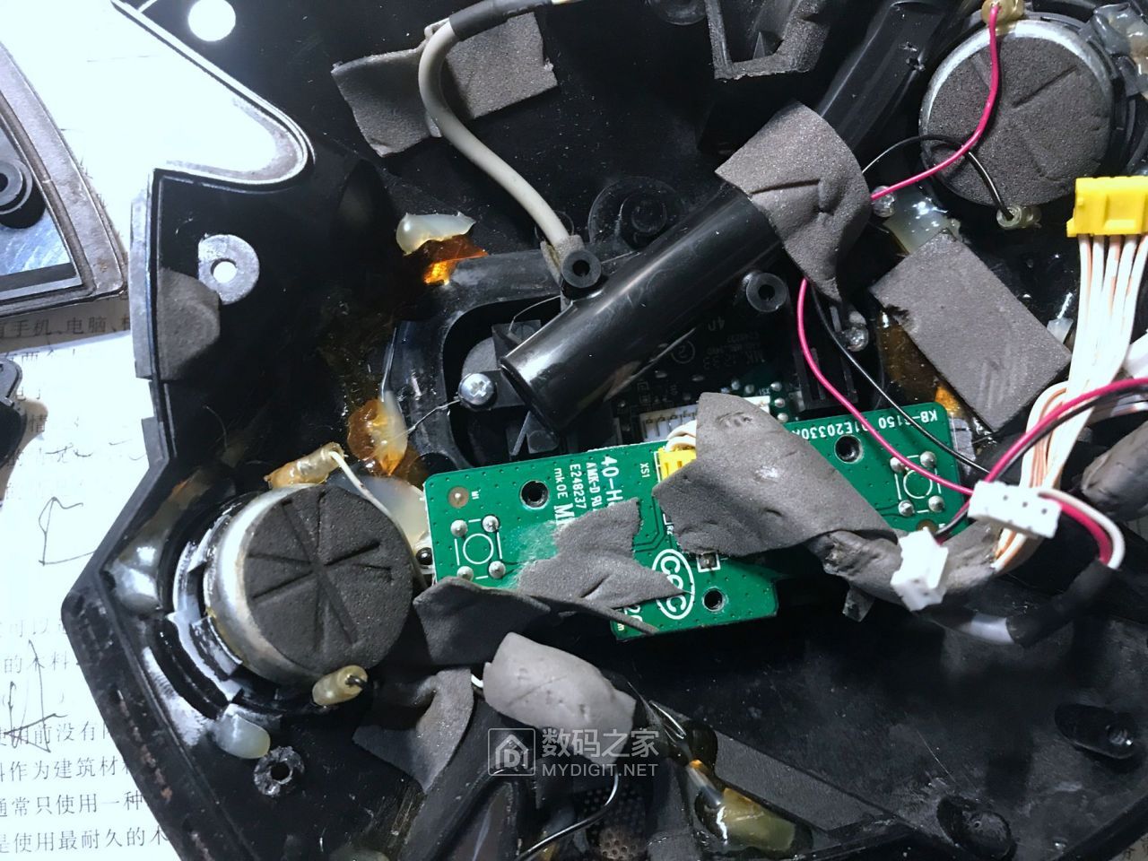

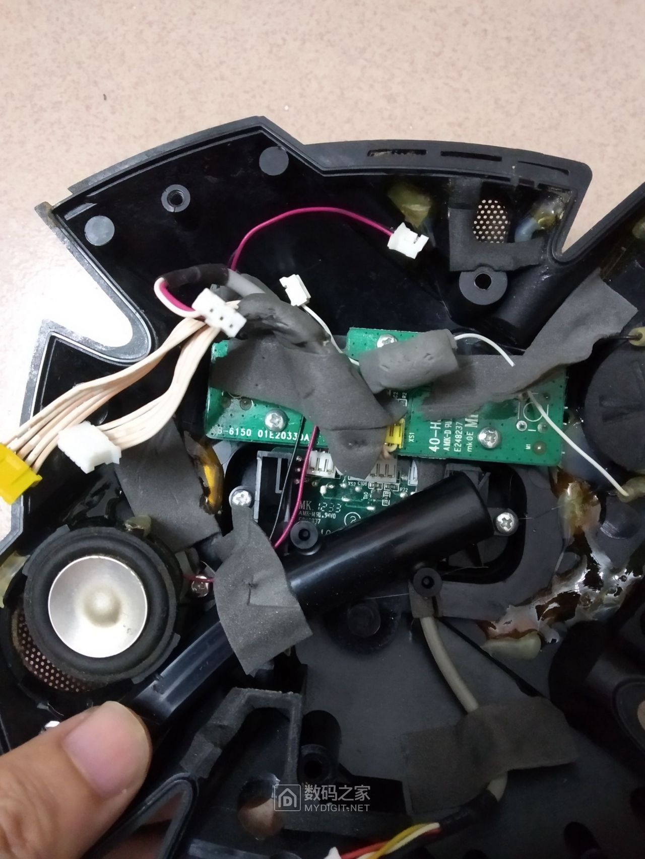

坛友的帖子均没有把上壳完全拆解,这次我来补全吧

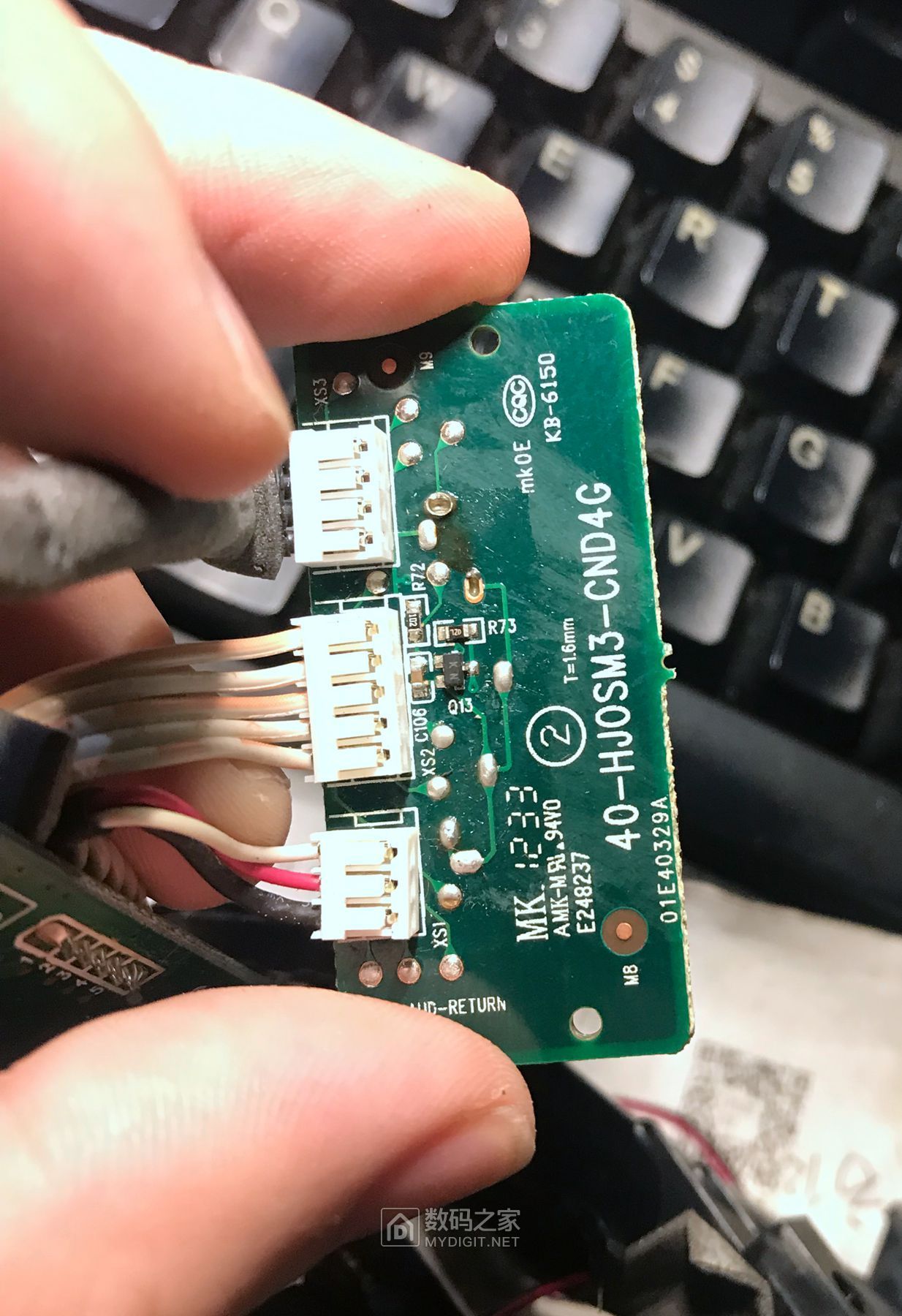

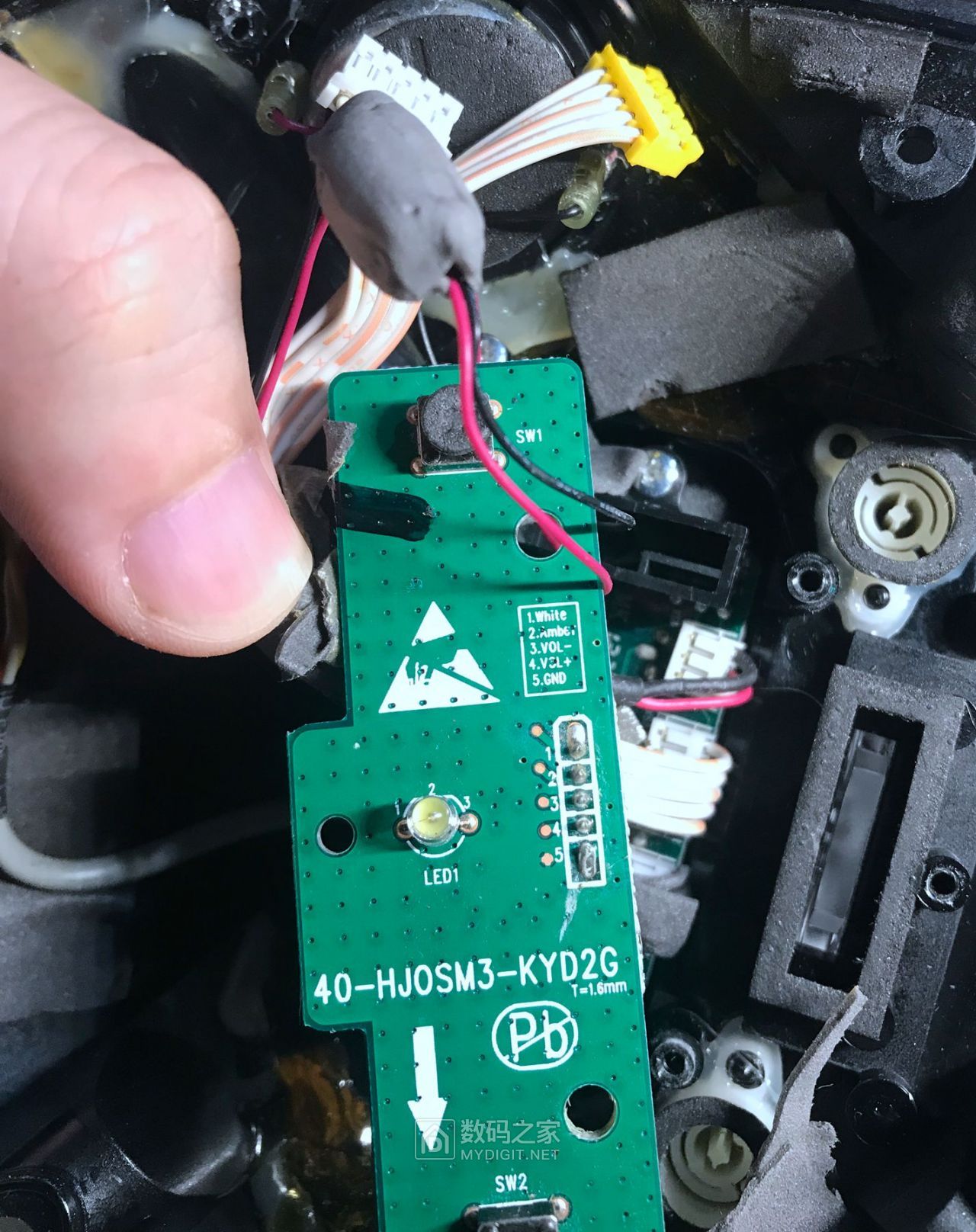

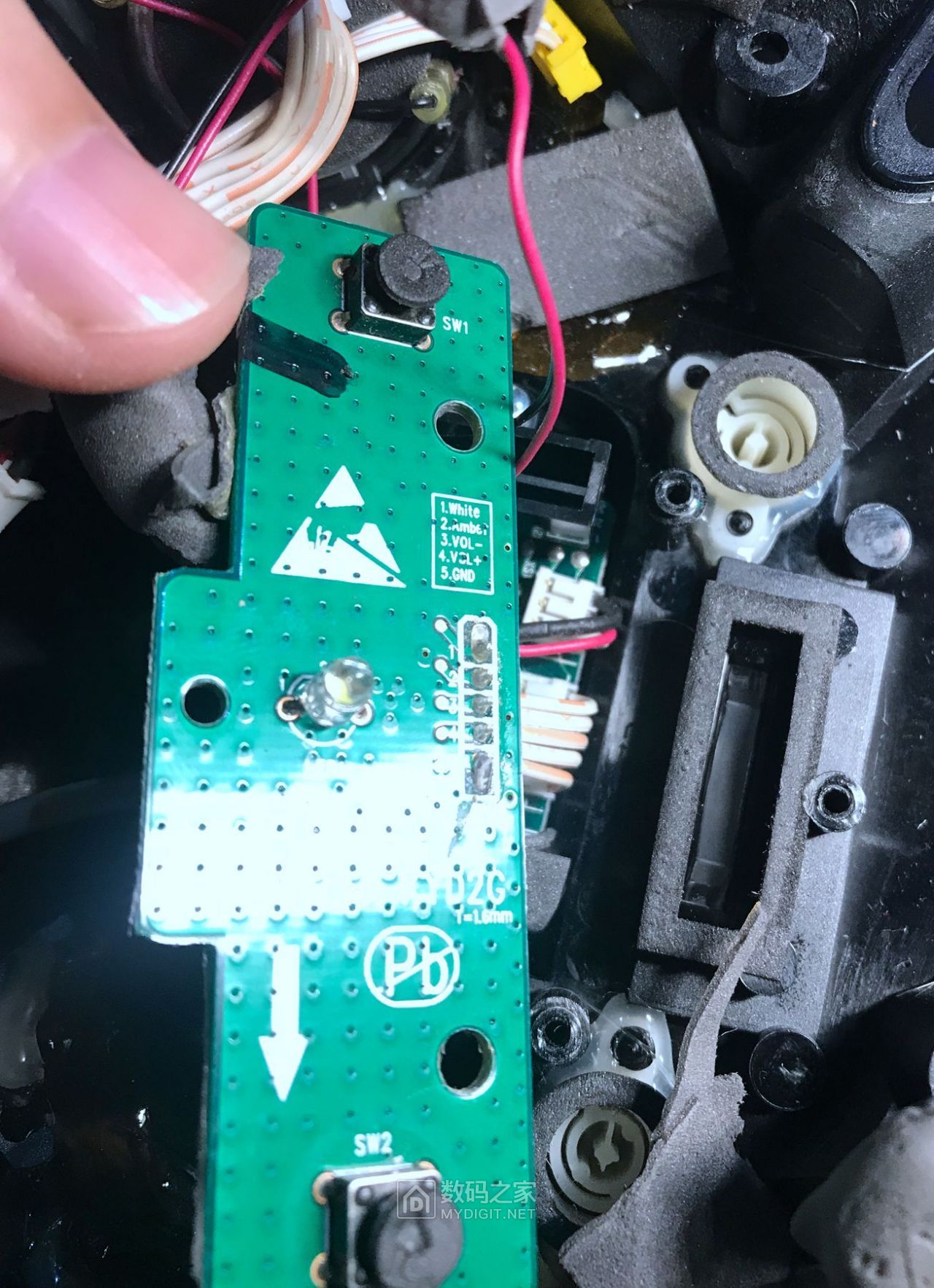

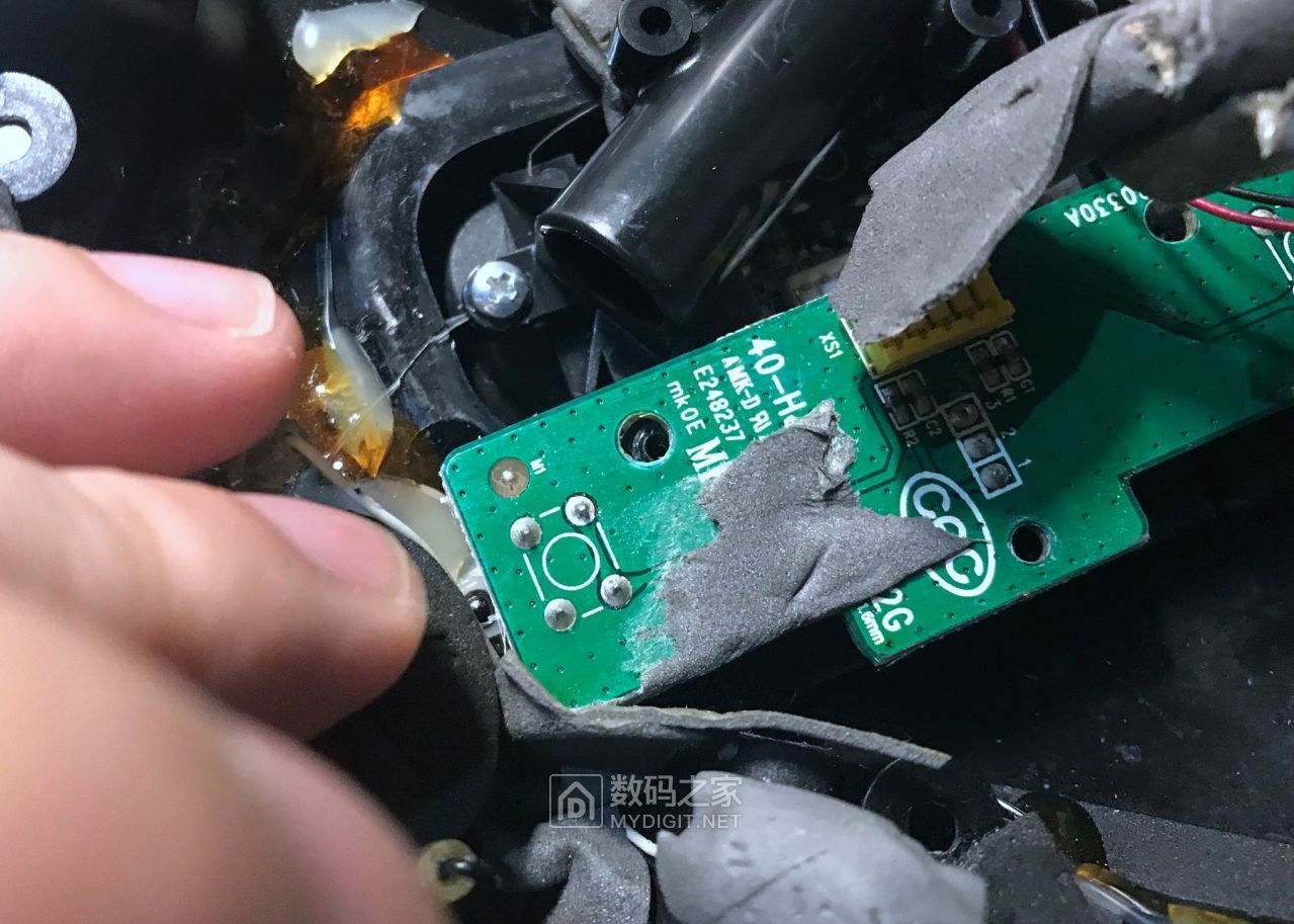

这块是音量调节和LED指示板
这么简单的功能,还用了FR4双层板,对比下RSR音乐快艇,哈曼被三星收购后变了
按键板下面的是DOCK接口板

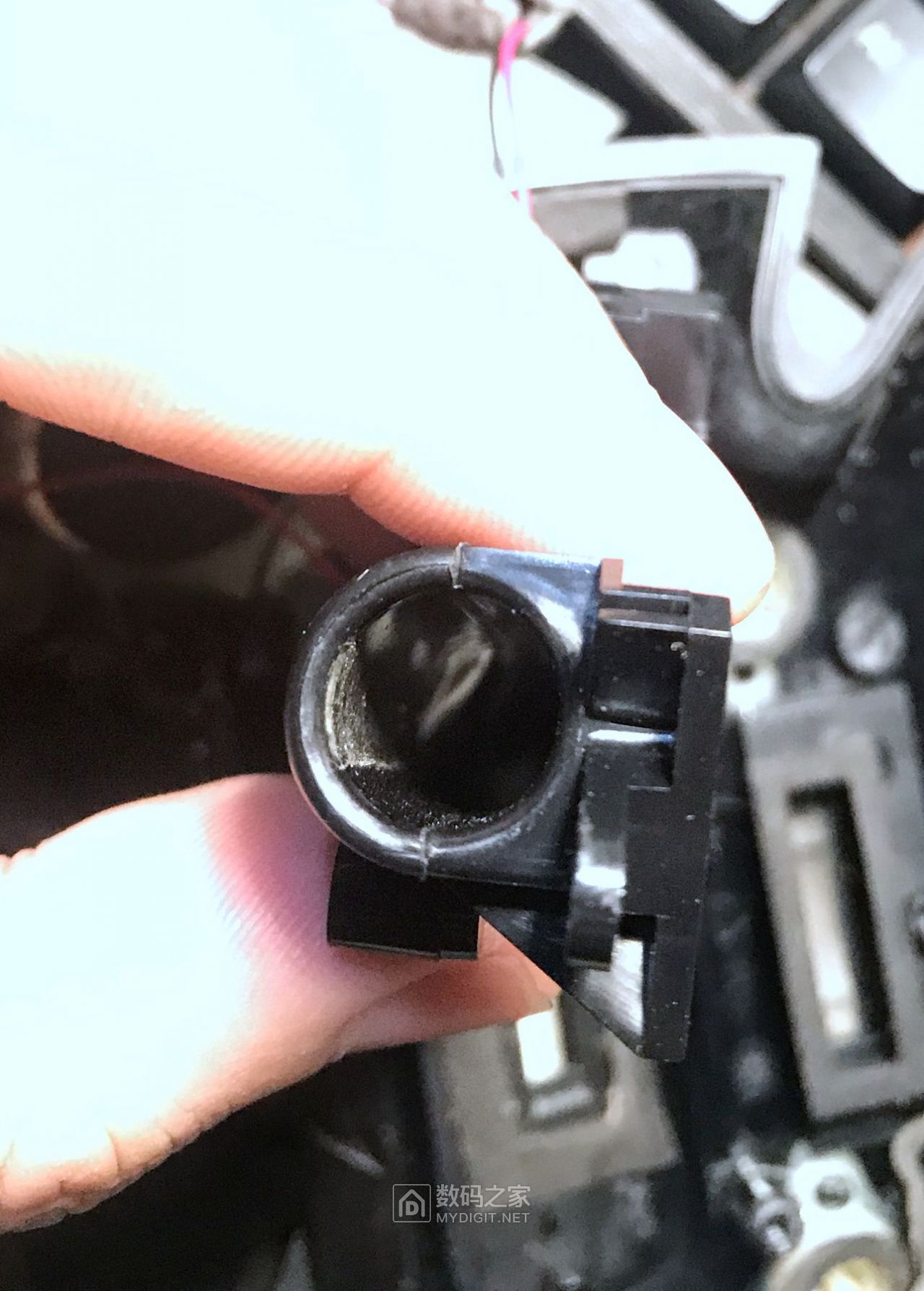

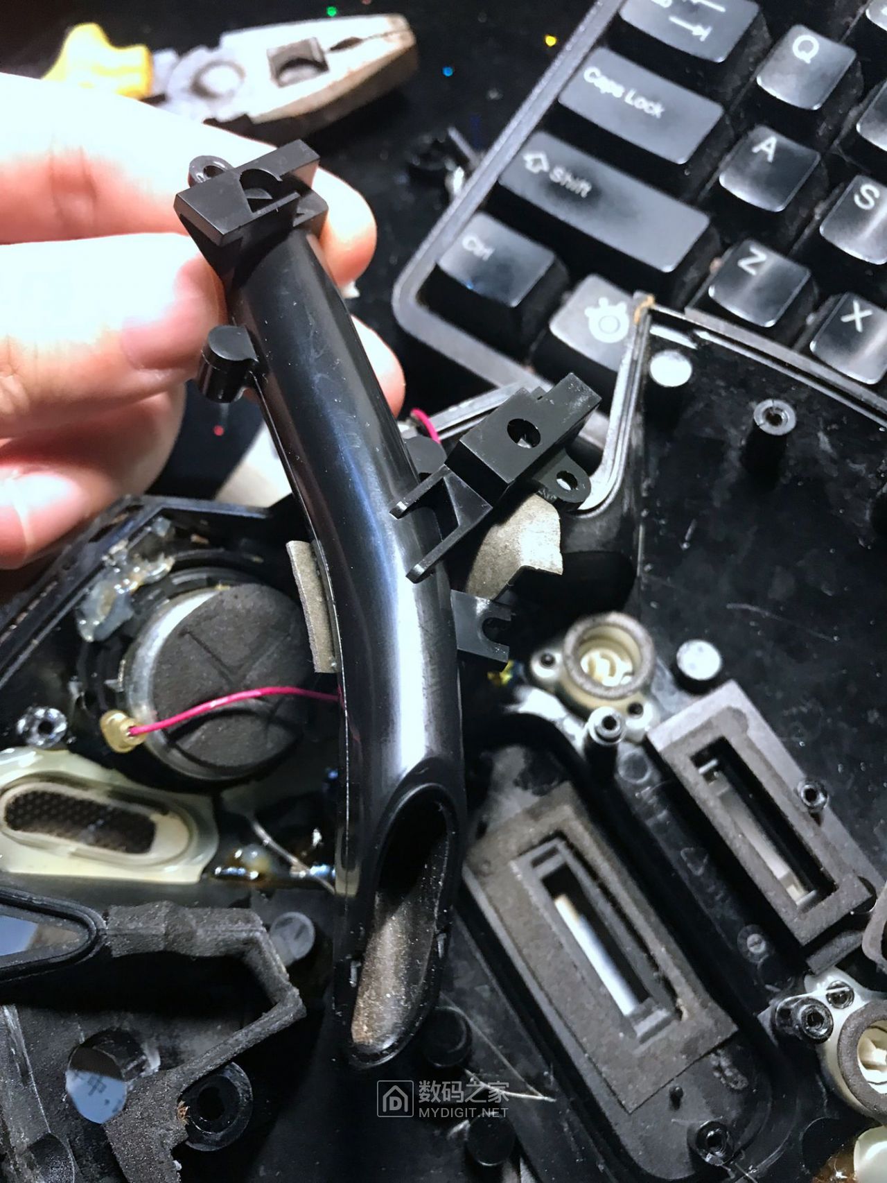

实际上不用拆导向管也能够把全部板子都拆下来
但如我之前所说,没有导向管的JBL是没有灵魂的
哪怕再小,也要看一看的
话说JBL竟然在这个音箱里一共用了3种胶水,导向孔的密封胶用的是软的硅胶,粘喇叭的是普通的热熔胶,粘喇叭护腕的是黄色的类似AB胶一样的硬胶,工艺的想法猜不透
细节见真章,防止漏气、共振的海绵泡沫胶无处不在

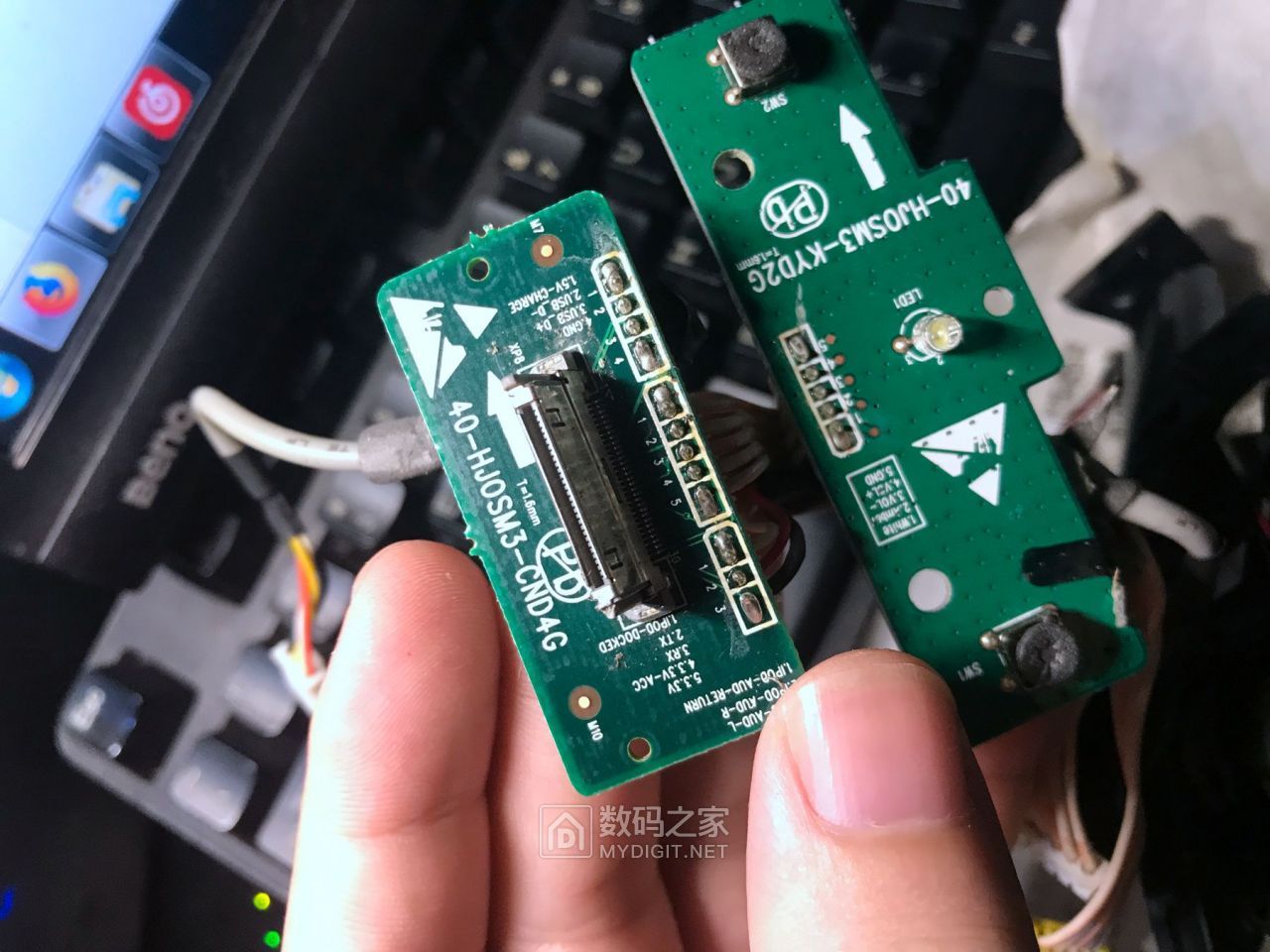

最后再来看下拆下来的两块电路板吧
数模分离的老DOCk接口,想改lighting还比较麻烦(针对7以后的手机)
背面还有几个原件,做插入检测的
