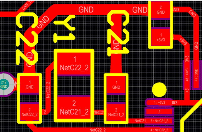

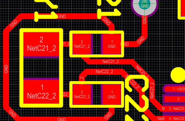

首先是晶振的问题。
我一开始布线包地没有处理好,而且线的走向没有尽量短,这样子会有干扰。还有就是如果画两层板的话,晶振的映射层,就是底层是不可以有其他走线的。
改正后晶振的走线好了,而且这样摆元器件把地线连好就是包地了。

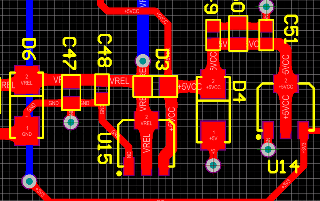

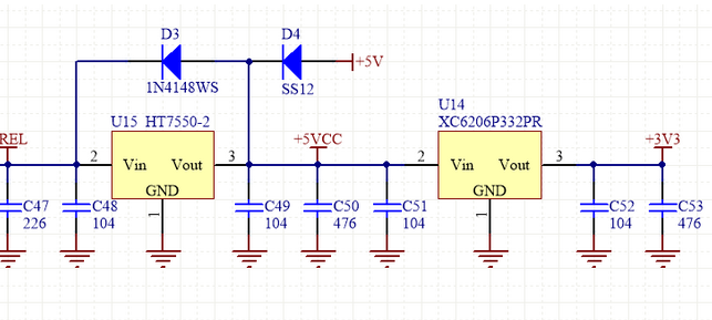

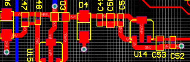

第二个就是LDC电源的问题,先看一下原理图
一开始走的线,
原理图U15输入是24V,输出是5V,有19V的电压在上面,功率比较大,所以可以做一下散热的处理,加一些孔散热或者把U15拉开来一点。
其次就是电流走向的问题,输入滤波电容的走线最好和降压IC只用走线连起来,再打一个过孔连接到其他,形成电流回路。输出的滤波电容也一样。

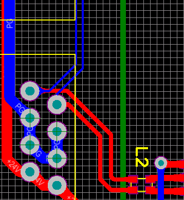

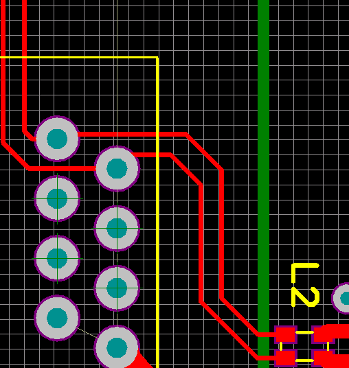

还有就是差分信号线的问题,差分信号线除了一般的走法还有在同一层,并且线宽要一致,最好映射层也不要有走线,铺GND铜处理。
修改后

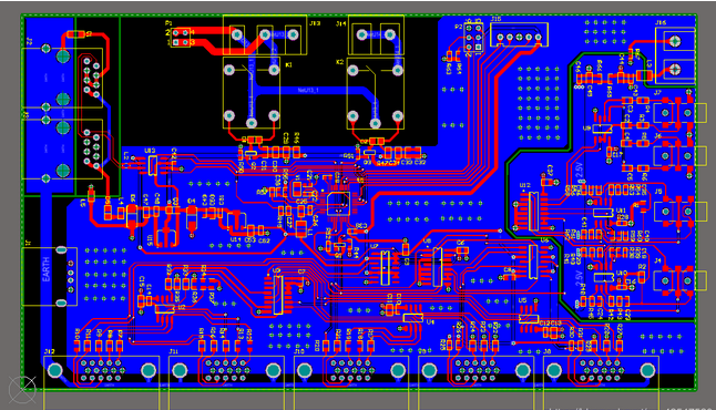

最后一个问题就是整一个板的铺铜问题,计算一下电流后不用给电源铺铜,四层板有一个层是POWER层。要在铜皮上打孔,散热和防止死铜形成天线干扰了板子。
整体·的电路

小贴片焊盘出线尽量对称,不然smt焊接良率不高。
