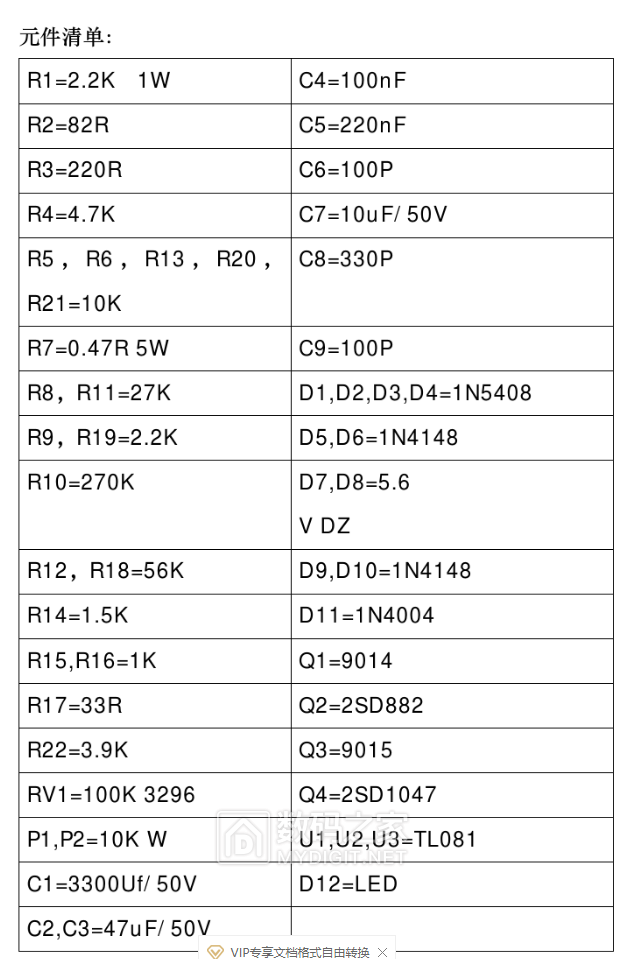

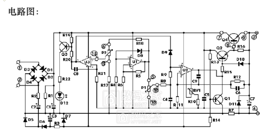

网上买的套件。15包邮,本来组装好了,能正常调整电压和电流,结果有次实验的时候,不小心把电位器的金属饼给碰到某个地方,结果啪的一声,声音小,但是电压就始终为0,电流调节,电位器调整到最小的时候,恒流的灯还是会亮,但是电流始终也是0,运放发热严重,请教下,换过了运放,还是不行,依然发热严重,请问,可能是哪里的问题?

d9失效会失控。有电压没电流是R7问题。开路没输出,短路没显示,都会有电压显示

量一下两个,可调电阻是否正常。还有负5伏电压是否被拉低。3个tl081是否完好

输出3,4间可能有短路

肖特基二极管有可能坏,看看有没有,我之前的很小的可调电源就是这个坏了,其他的就不太懂了

 楼主| 发表于 2019-10-3 18:21:28 来自手机浏览器 | 显示全部楼层
温力口 发表于 2019-10-3 16:07
带载测试还是空载测试的?发热的运放对应原理图的哪一个?
空载测试的,烧之前电压显示7伏多,过了两秒,q2就一股轻烟报销了,再次上电,电压显示22伏,不可调,应该是就是18v变压器整流后的电压,看图,应该是u2发热

把D9挑开,看是否有输出电压,电压是否可调。
d9跳开后,电压有显示,还没来得及调试电压,,Q2就烧掉了,  原件标识为882

d1到d7确定是好的把q1换了

看所描述,应该是检流电阻烧开路引起的
