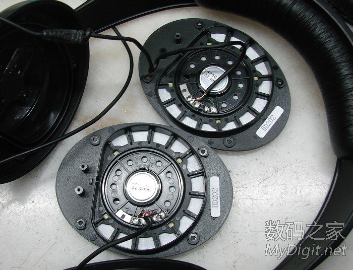

朋友的声海HD202(高仿货)和JBL TMG81耳机都坏了,本来是想拿给我拆零件玩的,
我说能修,修好了我也不要,朋友若满意就不用买新耳机了
TMG81是断头梁,这耳机停产4年了,也没这配件卖,所以是没法修的,
HD202说听了没多久右边没声音,然后扔一边不管了。头梁结构也跟81不同,不能替换
但经我检查发现是单元的线断了,这单元修其实我可以修,但是线是断在里面,要挑膜接线比较麻烦,我朋友说怕我麻烦,
看看能不能二合一 一下
这个高仿的HD202还很新啊,虽然是高仿的廉价耳机,但做工质感做的还是挺棒的
,我自己也有个HD201,做工都差不多,
连LOGO的膜都没撕
TMG81这边, 头梁都碎成渣了
耳机结构是半开放式的
单元直径40mm
拆下的单元,左边是TMG81的   右边是高仿HD202
大小、阻抗都是一样,结构稍微有点差异
借坛友一张图,
正版的HD202的单元应该是这样,感觉是不是比盗版的还差?哈哈
左右两边换成新单元,胶水固定好就OK了
声音我听了一下,但是没原来的HD202做对比,不知道变化如何
据朋友说比以前的HD202好太多,人声跟以前的TMG81一样,就是低频没那么饱满有弹性了
音场更大一些,没那么闷,他还比较满意,不过朋友觉得这线有点长,2米多的线带出去有点夸张。
而且芯不是太好,他自己又订了新线还没到,到货了我再换上就OK
这次的合体还算成功吧
