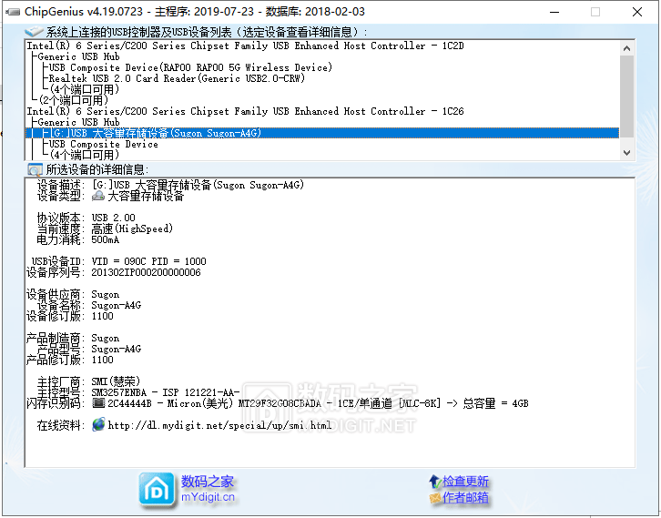

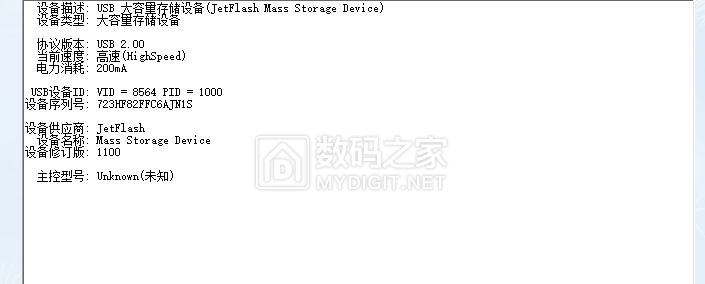

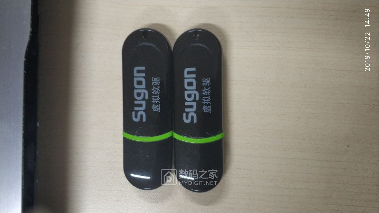

手上有两个曙光虚拟光驱U盘,芯片精灵识别不出主控,使用芯片无忧识别为慧荣3257ENLT,使用量产工具量产成功后,遇到两个问题 IMG_20191022_144959.jpg
最开始芯片精灵识别
最开始芯片精灵识别
芯片无忧识别
芯片无忧识别

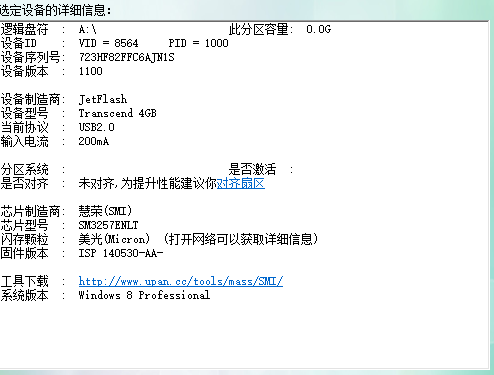

1.量产成功后使用芯片精灵识别是慧荣3257ENBA,芯片无忧识别还是3257ENLT,但是使用3257ENBA量产工具量产失败,3257ENLT依然可以
量产后芯片精灵识别
量产后芯片精灵识别
2.两个U盘同时插入只能读出其中一个,先插入优先,但是可以与其它U盘共存,不知道什么原因,有遇到相同问题的么
上述两个同时插入状态
上述两个同时插入状态
