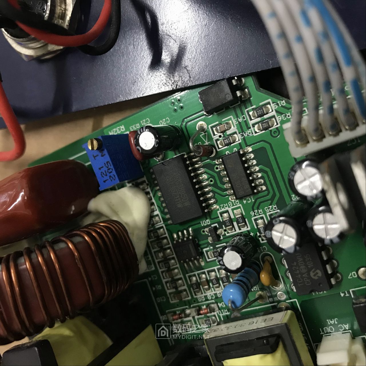

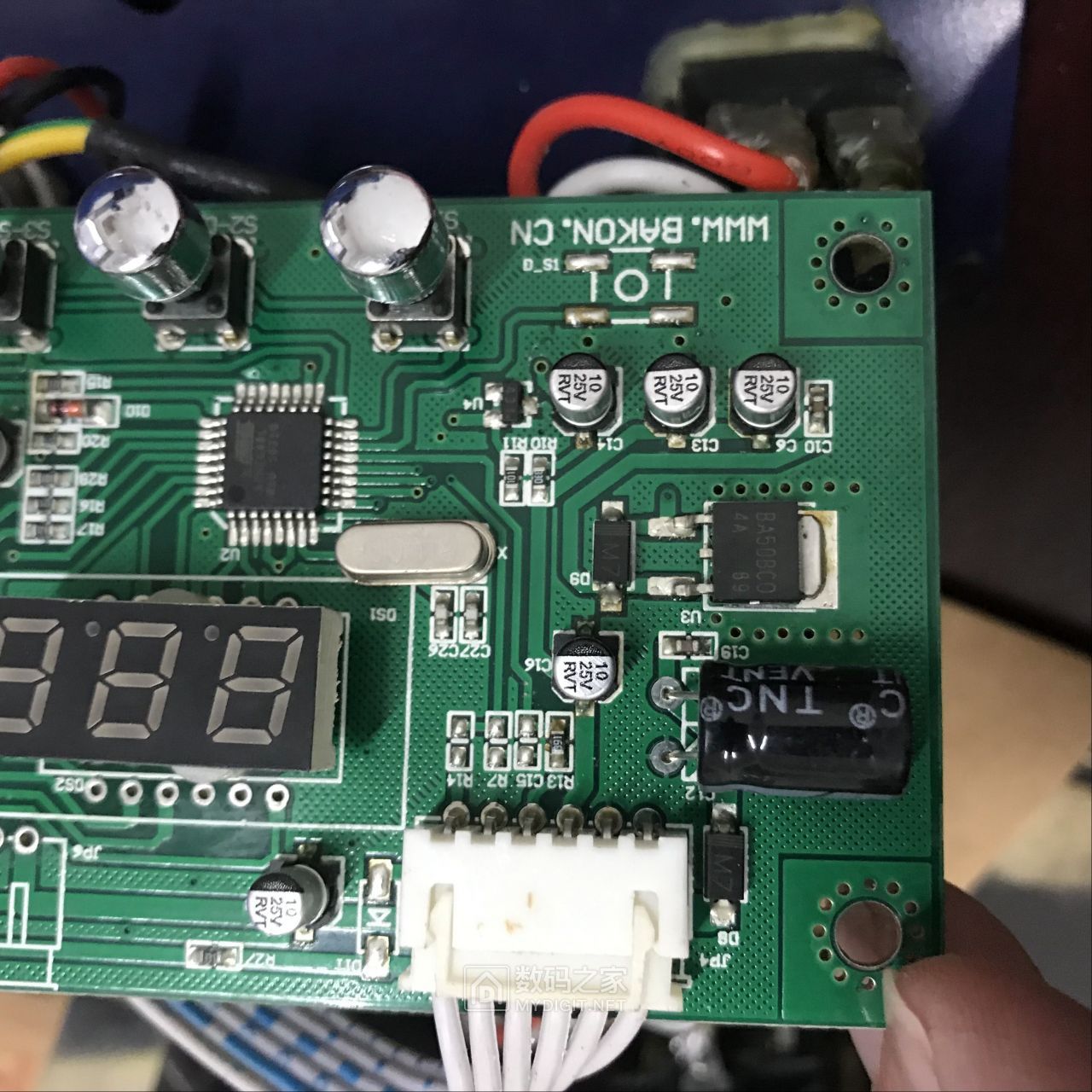

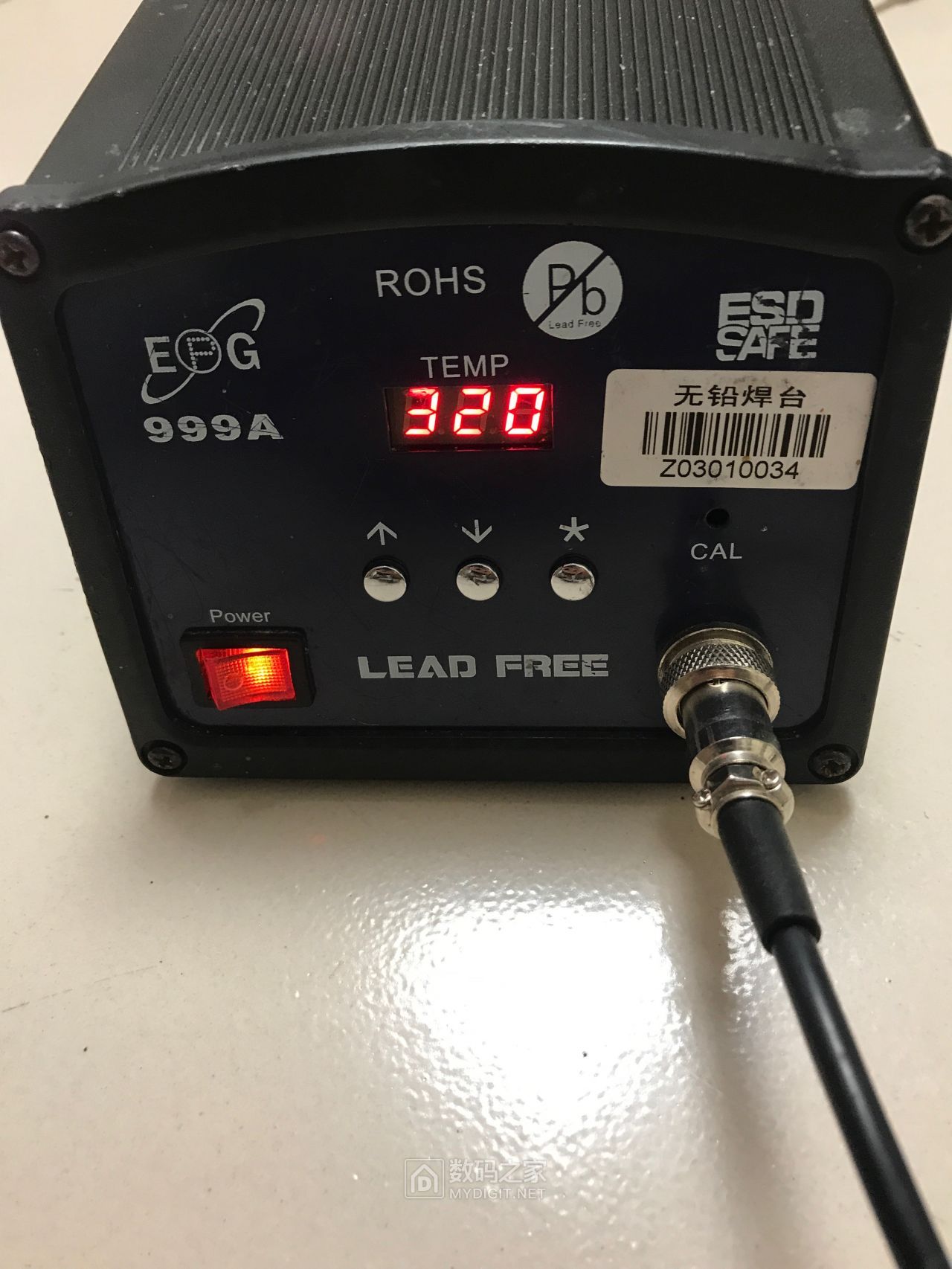

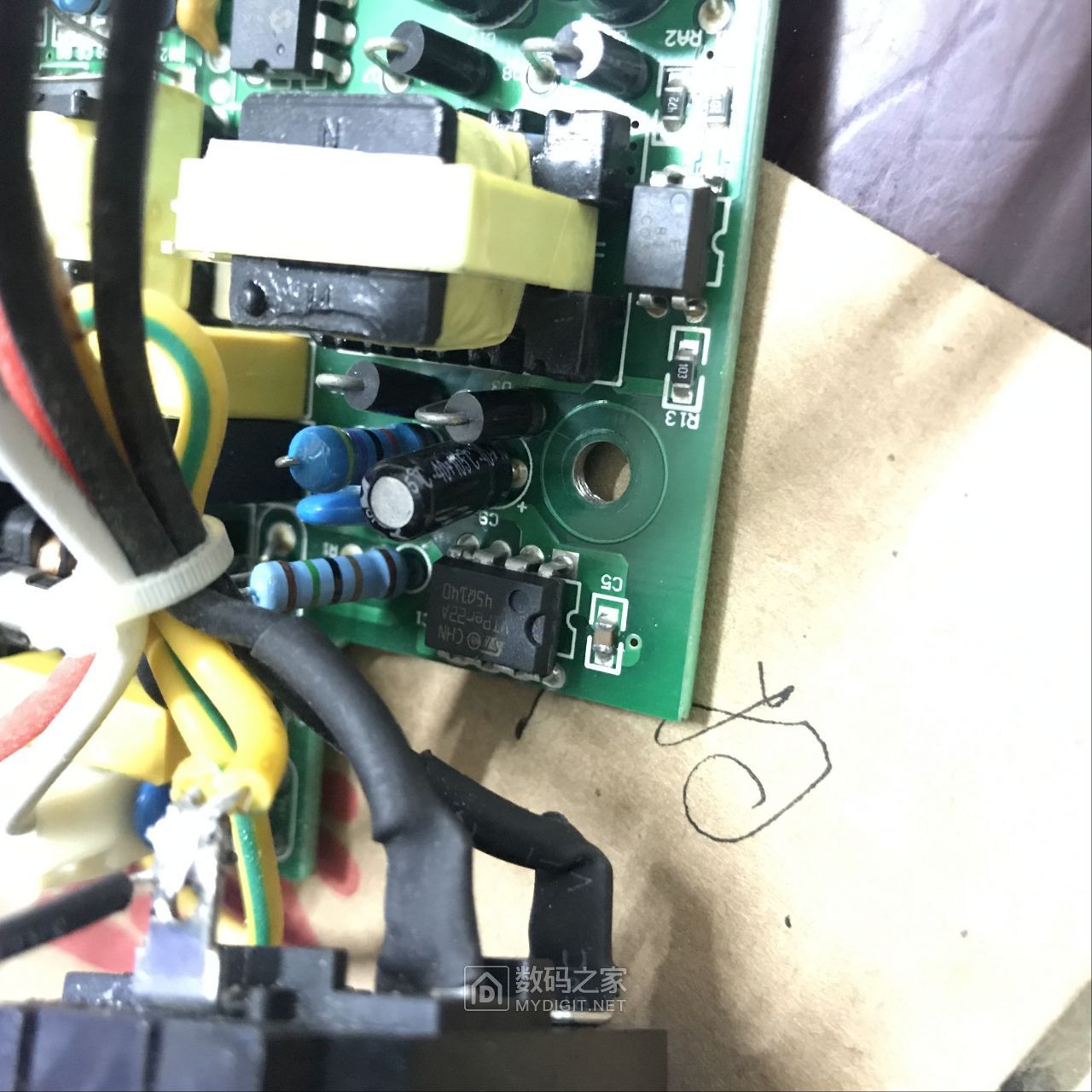

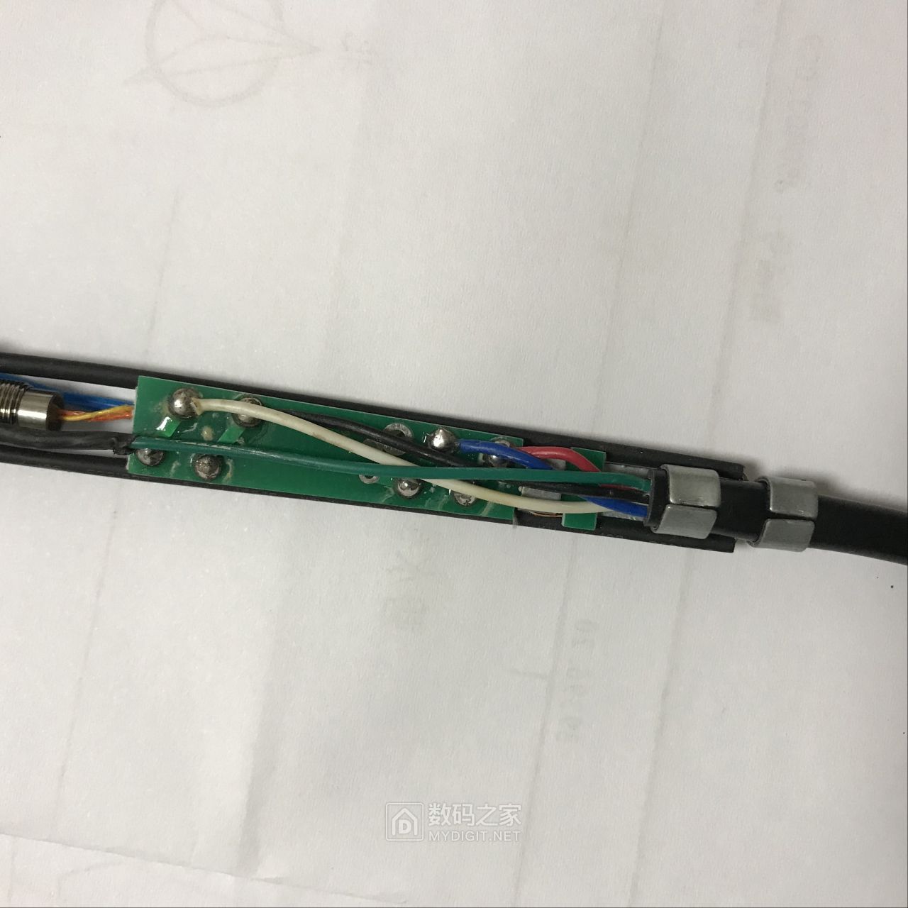

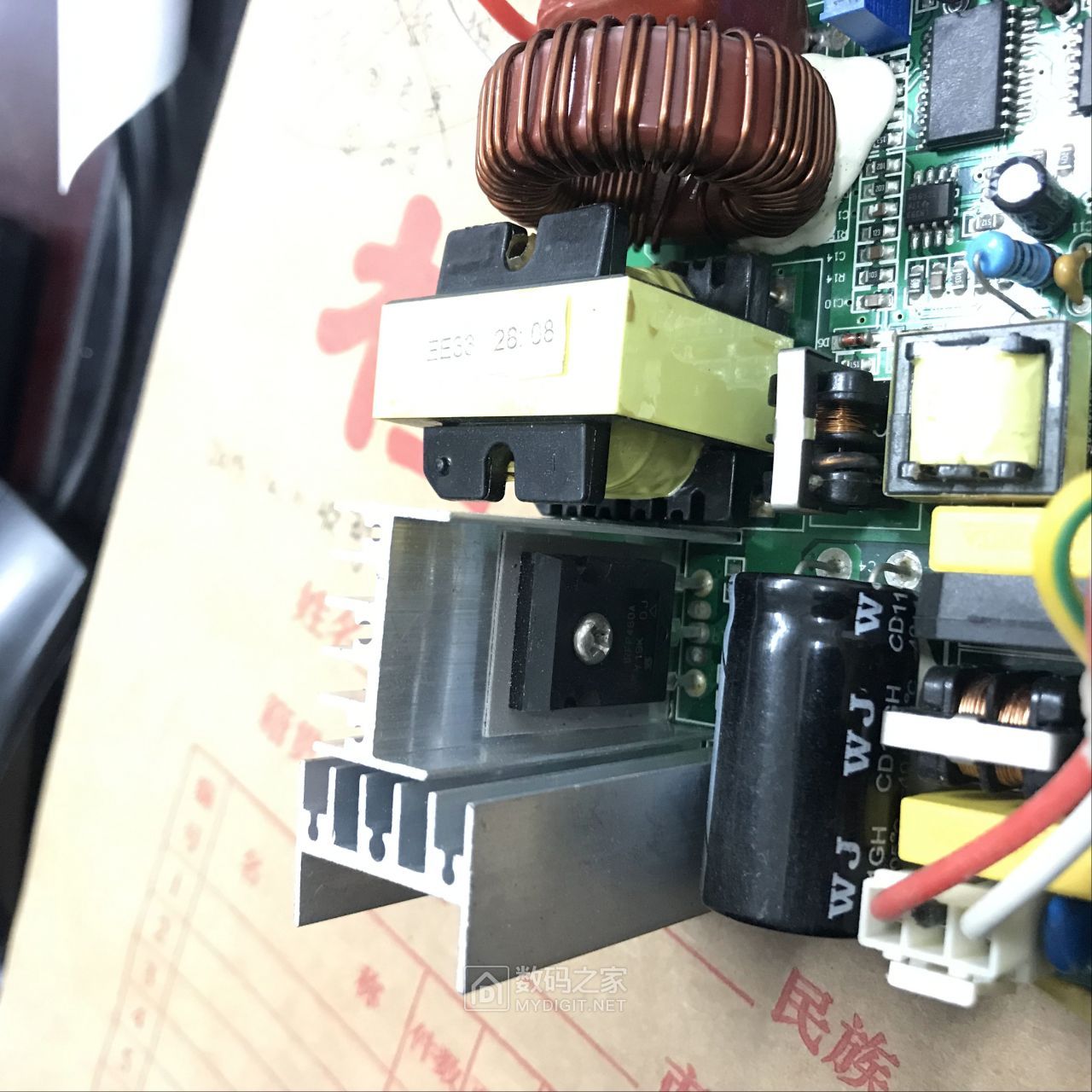

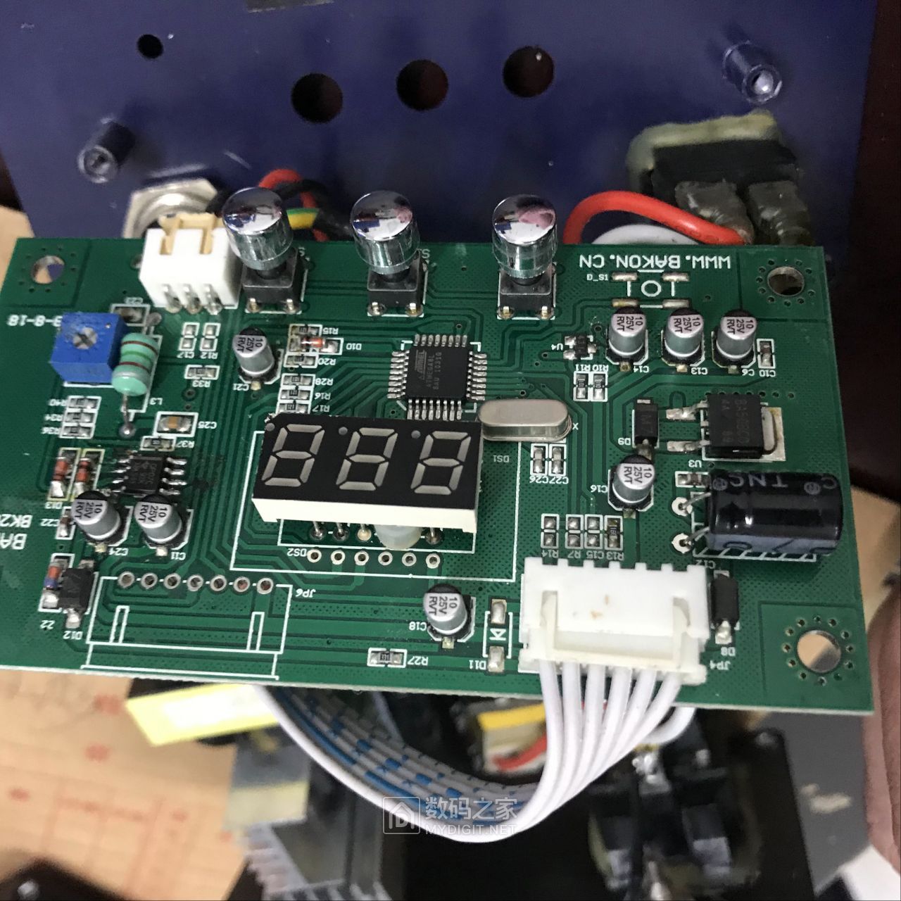

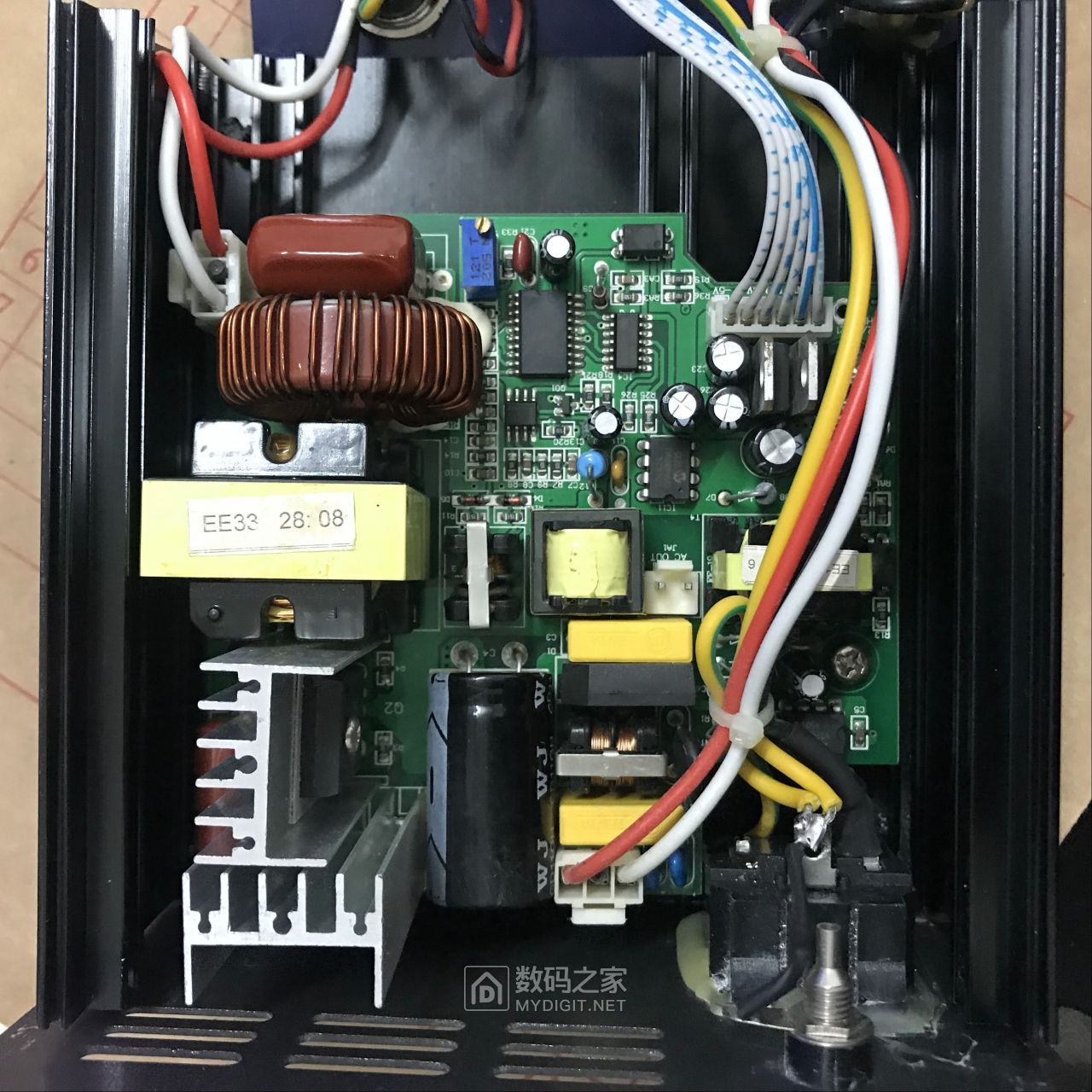

刚学发帖,不会安排顺序呢,请多多谅解
IMG_2548.jpg IMG_2553.jpg IMG_2550.jpg IMG_2543.jpg IMG_2544.jpg IMG_2546.jpg IMG_2547.jpg IMG_2535.jpg IMG_2537.jpg IMG_2541.jpg IMG_2542.jpg IMG_2529.jpg IMG_2530.jpg IMG_2531.jpg IMG_2533.jpg IMG_2523.jpg IMG_2525.jpg IMG_2526.jpg IMG_2527.jpg IMG_2520.jpg IMG_2522.jpg

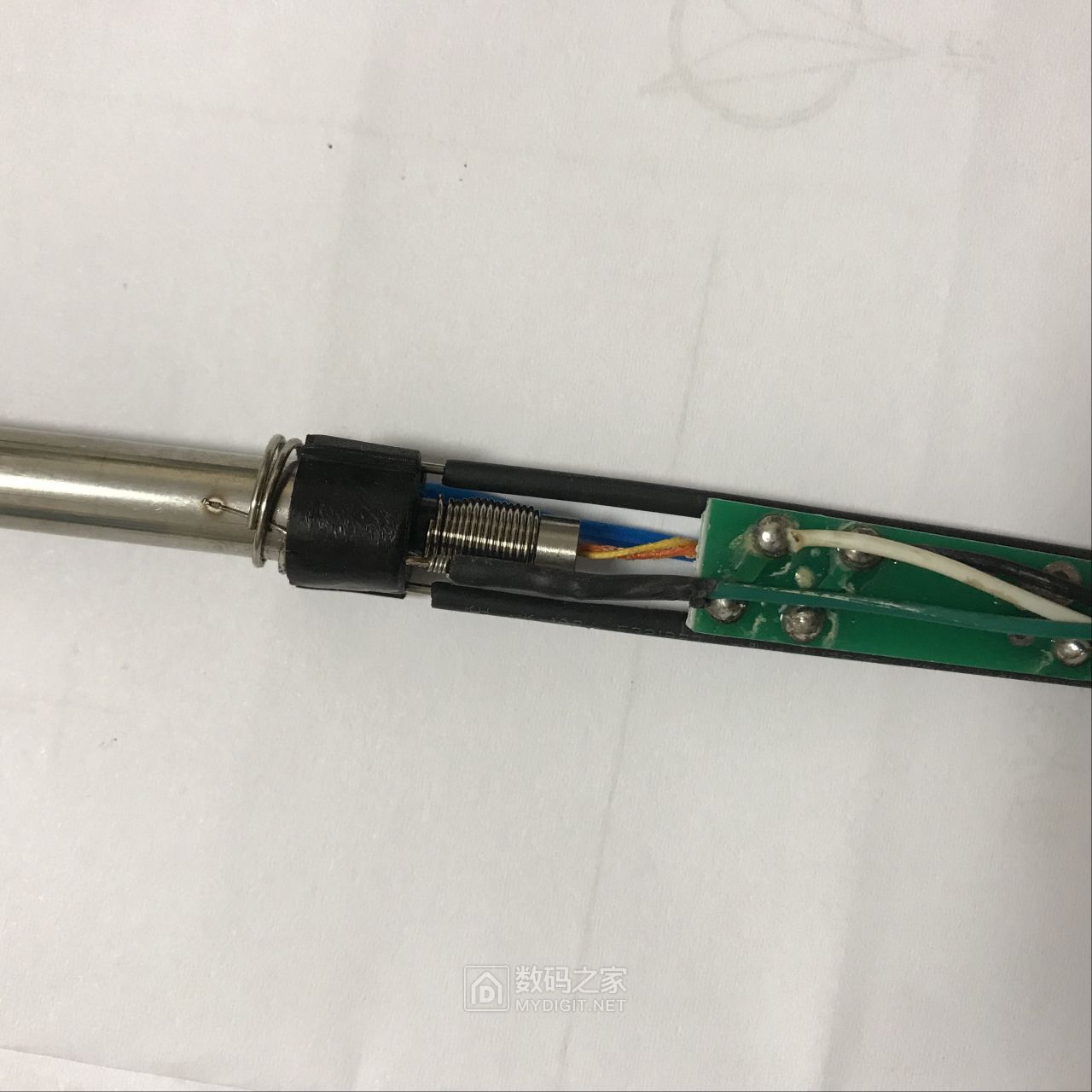

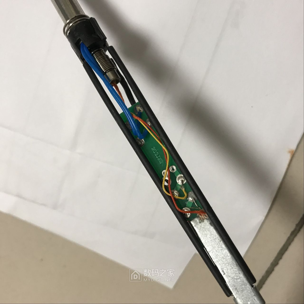

手柄上好像没有自动休眠的感应元件

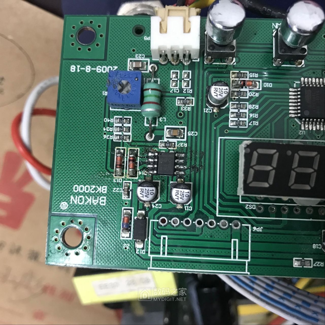

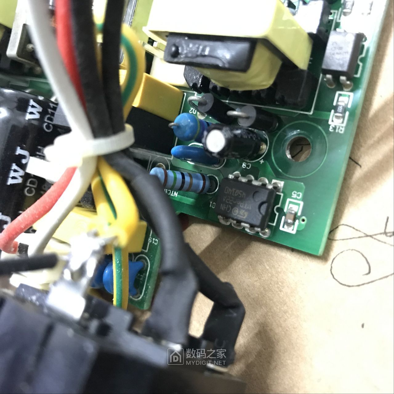

xxwwmm2017 发表于 2020-3-1 18:23
那个8脚芯片是op07,容易坏。
难怪助焊剂都没;弄干净

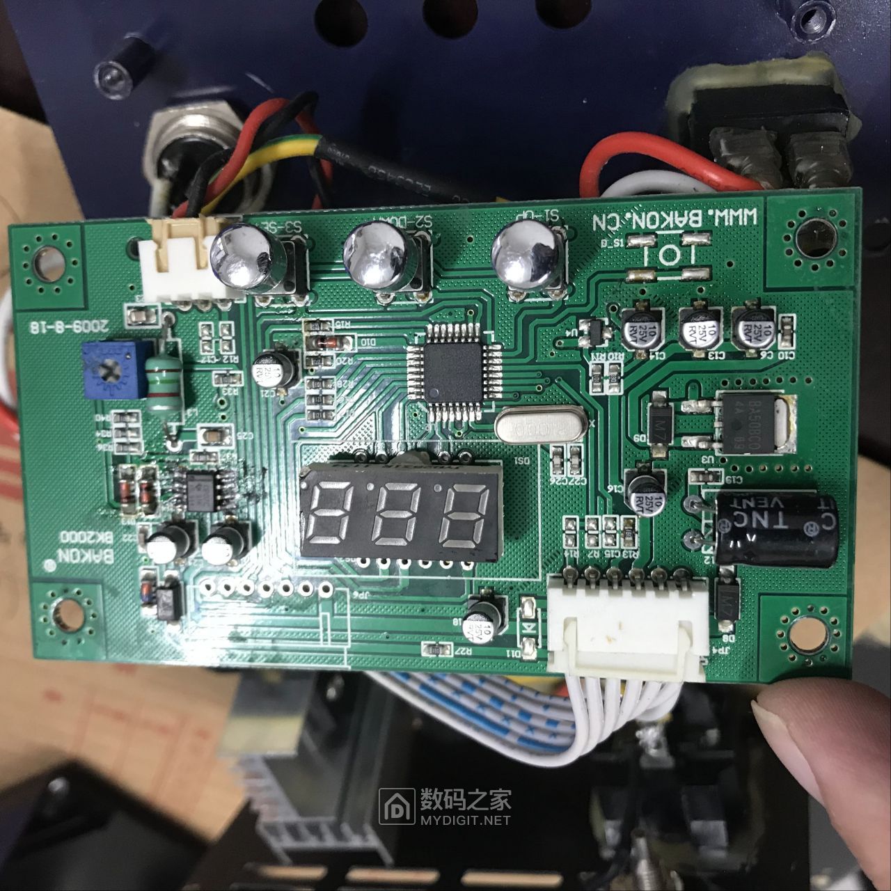

lookball 发表于 2019-10-24 00:11
板子写着bakon,应该是深圳白光
不知是否bakon代工的或者相反

13101320324 发表于 2020-2-28 11:50
你这修过啊,8脚IC周围助焊剂都没弄干净
那个8脚芯片是op07,容易坏。

发表于 2020-2-28 11:50:01 来自手机浏览器 | 显示全部楼层
你这修过啊,8脚IC周围助焊剂都没弄干净:lol:

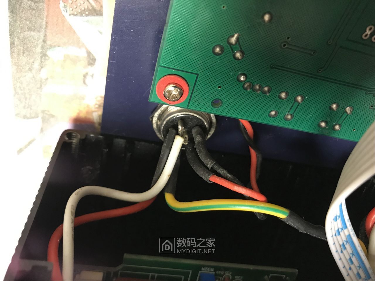

发表于 2020-2-28 10:57:45 | 显示全部楼层
请问主板是怎么拆下来的?

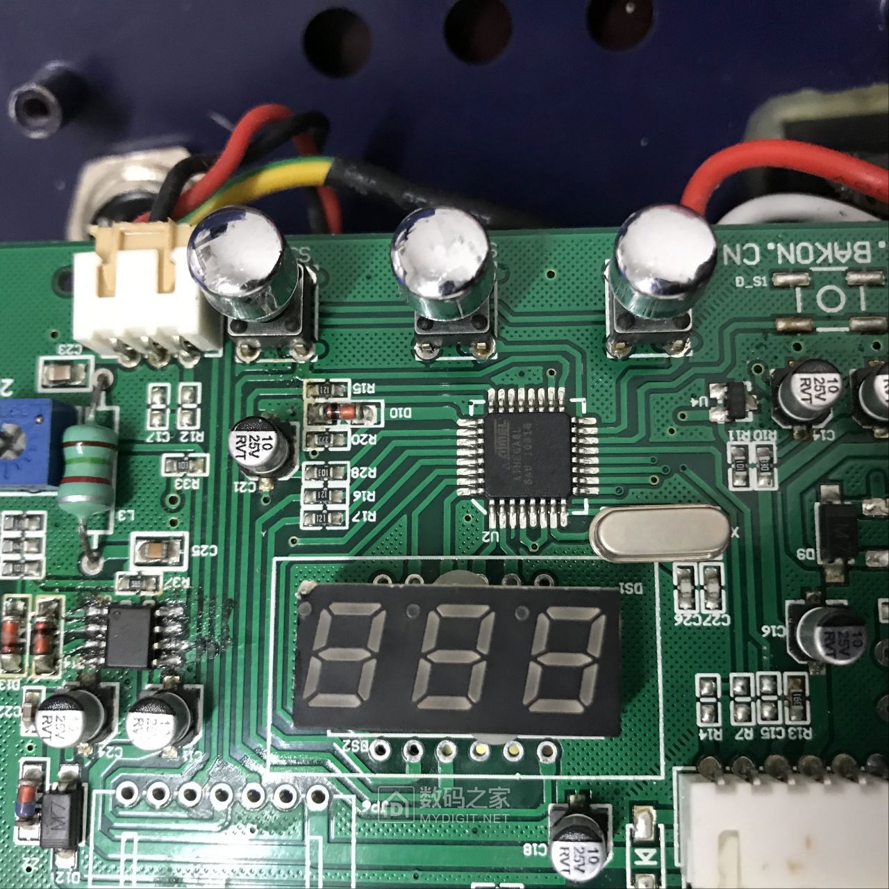

发表于 2019-10-29 15:52:53 | 显示全部楼层
居然是mega8控制的,好像在哪里见过类似的图纸

发表于 2019-10-24 03:05:27 来自手机浏览器 | 显示全部楼层
这东西不错,哪里买的。我也想买一个。
发表于 2019-10-24 00:11:08 | 显示全部楼层
板子写着bakon,应该是深圳白光:lol:

发表于 2019-10-23 16:58:03 | 显示全部楼层
是快客203的模版

popnet 发表于 2019-10-23 09:55
这是后期产品,电源竟然是开关电源的
开关电源也好,体积小重量轻些,里面空间够的话应该可以加一个热风焊台,变成修手机芯片的二合一焊台。

发表于 2019-10-23 10:31:38 | 显示全部楼层
手柄线是不是没有用屏蔽线??

发表于 2019-10-23 09:55:58 | 显示全部楼层
这是后期产品,电源竟然是开关电源的
