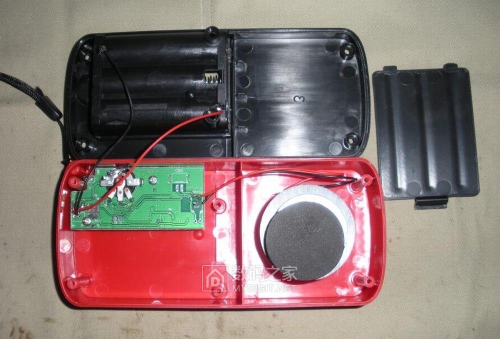

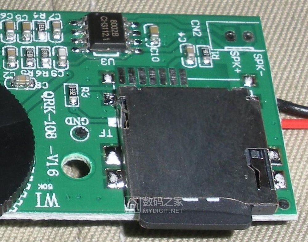

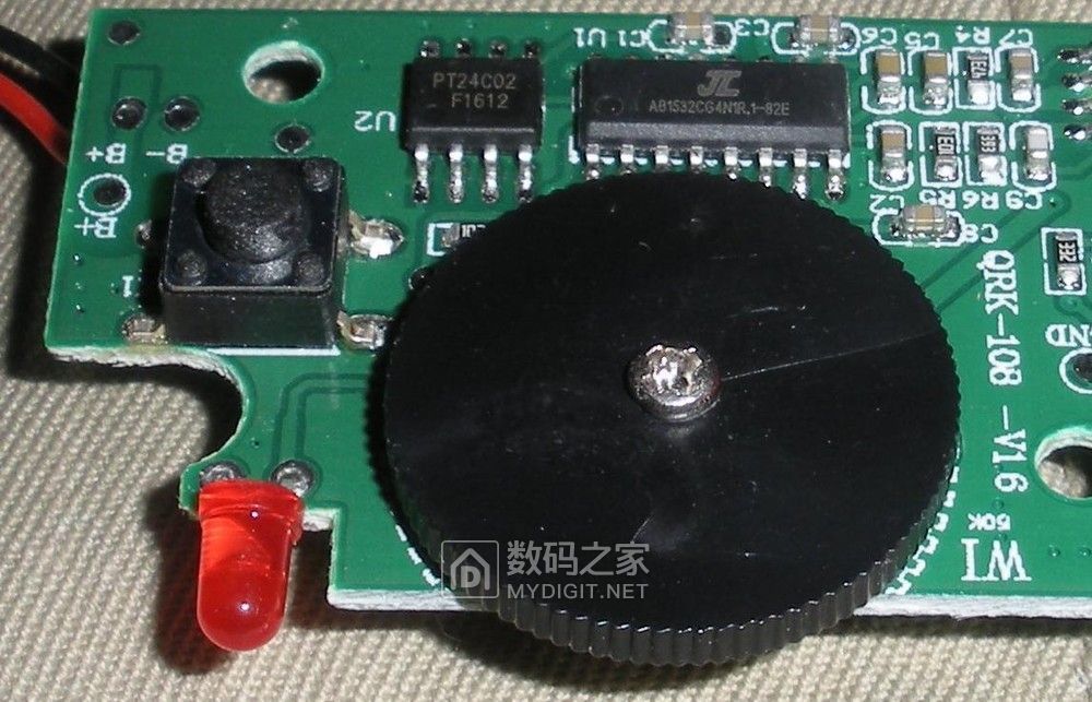

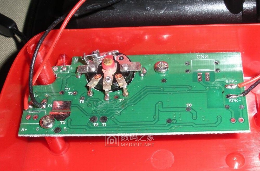

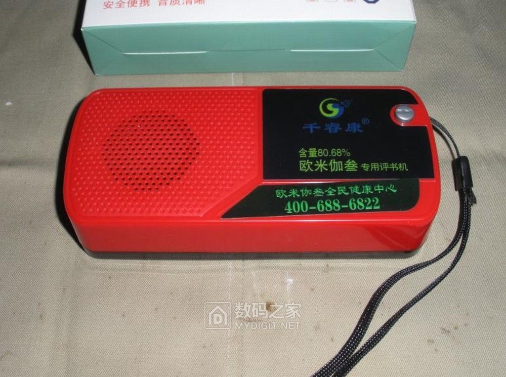

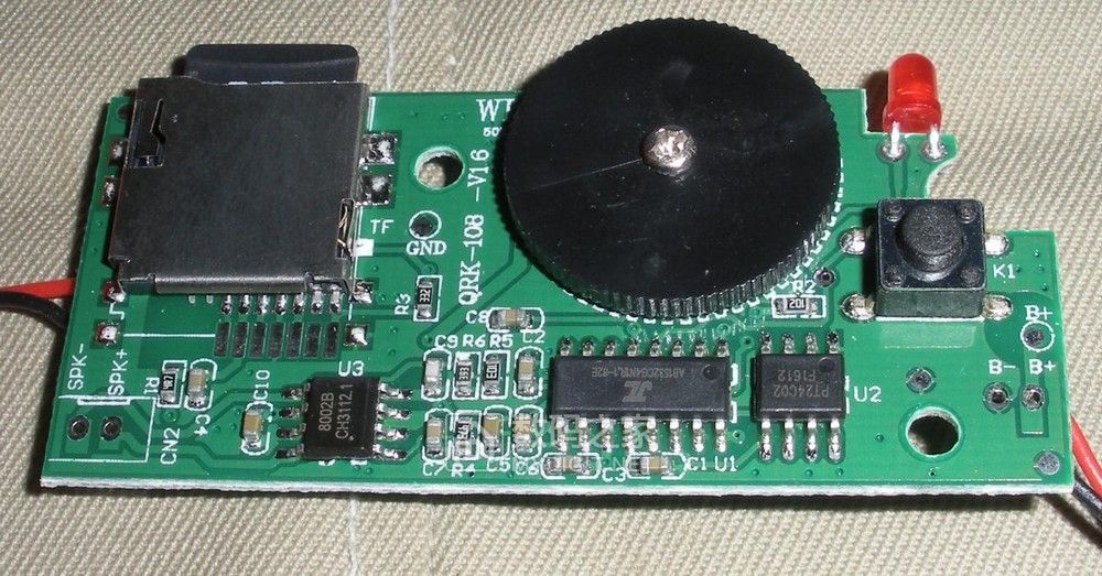

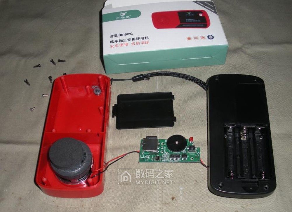

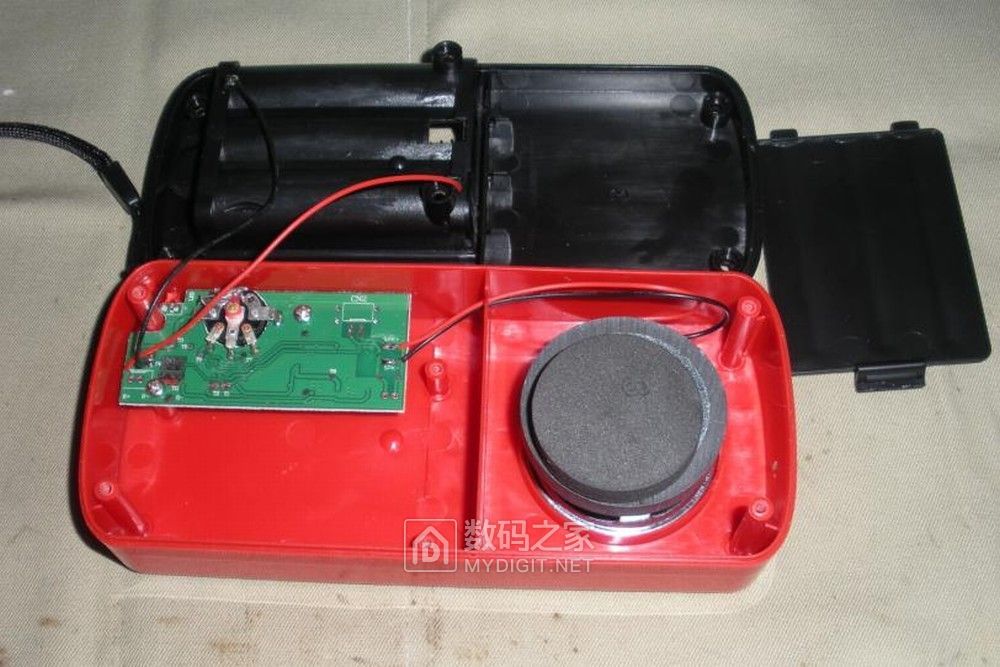

家里老人早先喜欢电视购物,估计信息被“分享”了,陆陆续续收到药商免费寄送的药物推广机。这款评书机是早先收到的,使用的smp特殊格式的音频文件,不支持常见的MP3音频文件。拆开看了看,做工还算可以,使用的杰理MP3解码芯片AB1532CG4N1R.1-82E,EEprom使用的24C02;3节1.5VAA电池供电,有一个暂停播放复位按键,电位器音量调节,播放声音够大,没有选曲等其它功能。当时拆机拍的图,近期整理了一下,发帖供坛友参考。
注:这款评书机使用的smp特殊格式的音频文件,不支持常见的MP3音频文件,再利用的价值不大。
