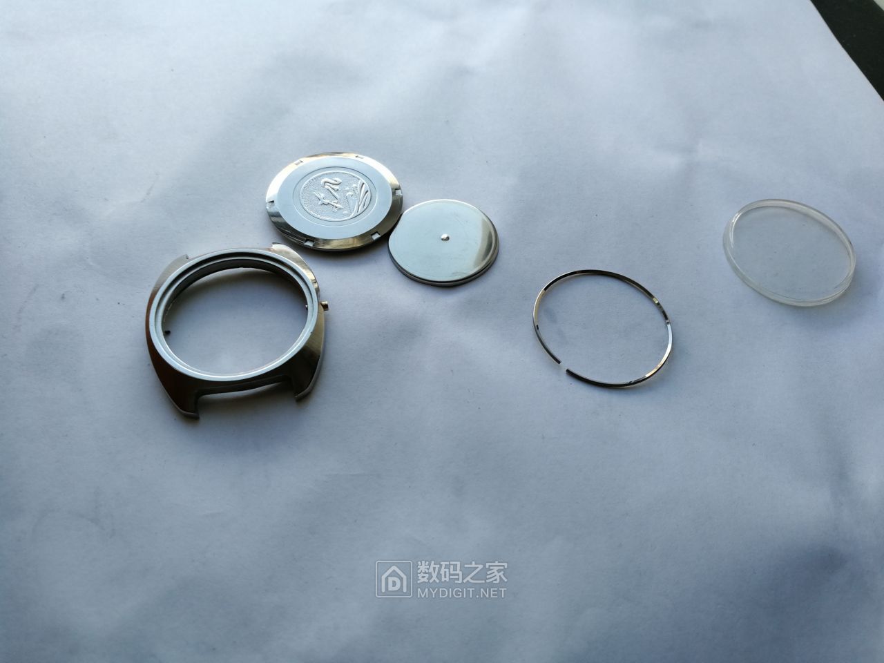

除去表壳

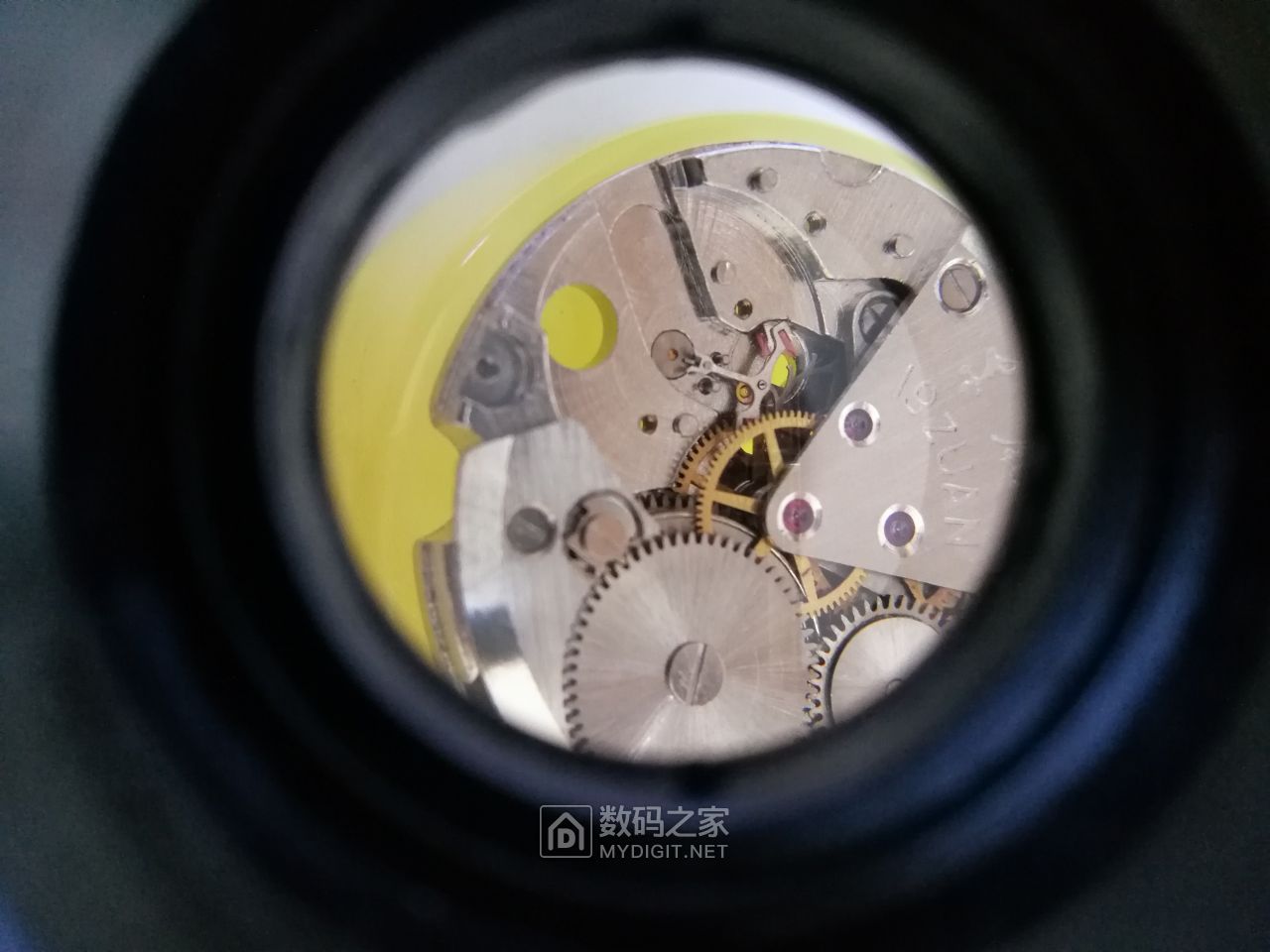

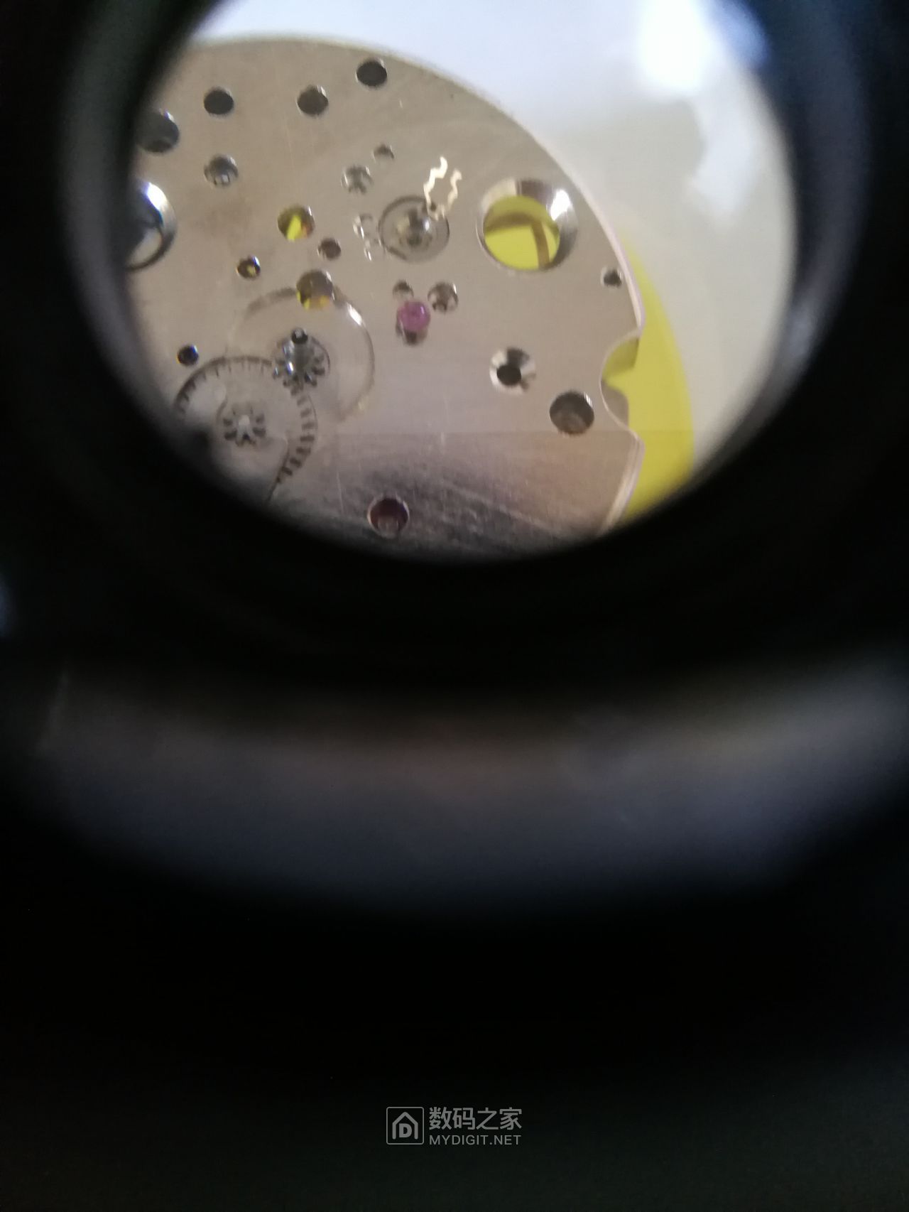

拆轮系上夹板
轮系原理,和普通的手卷老瑞表一样

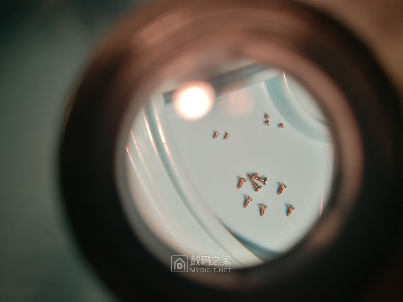

螺丝特写,3类螺丝

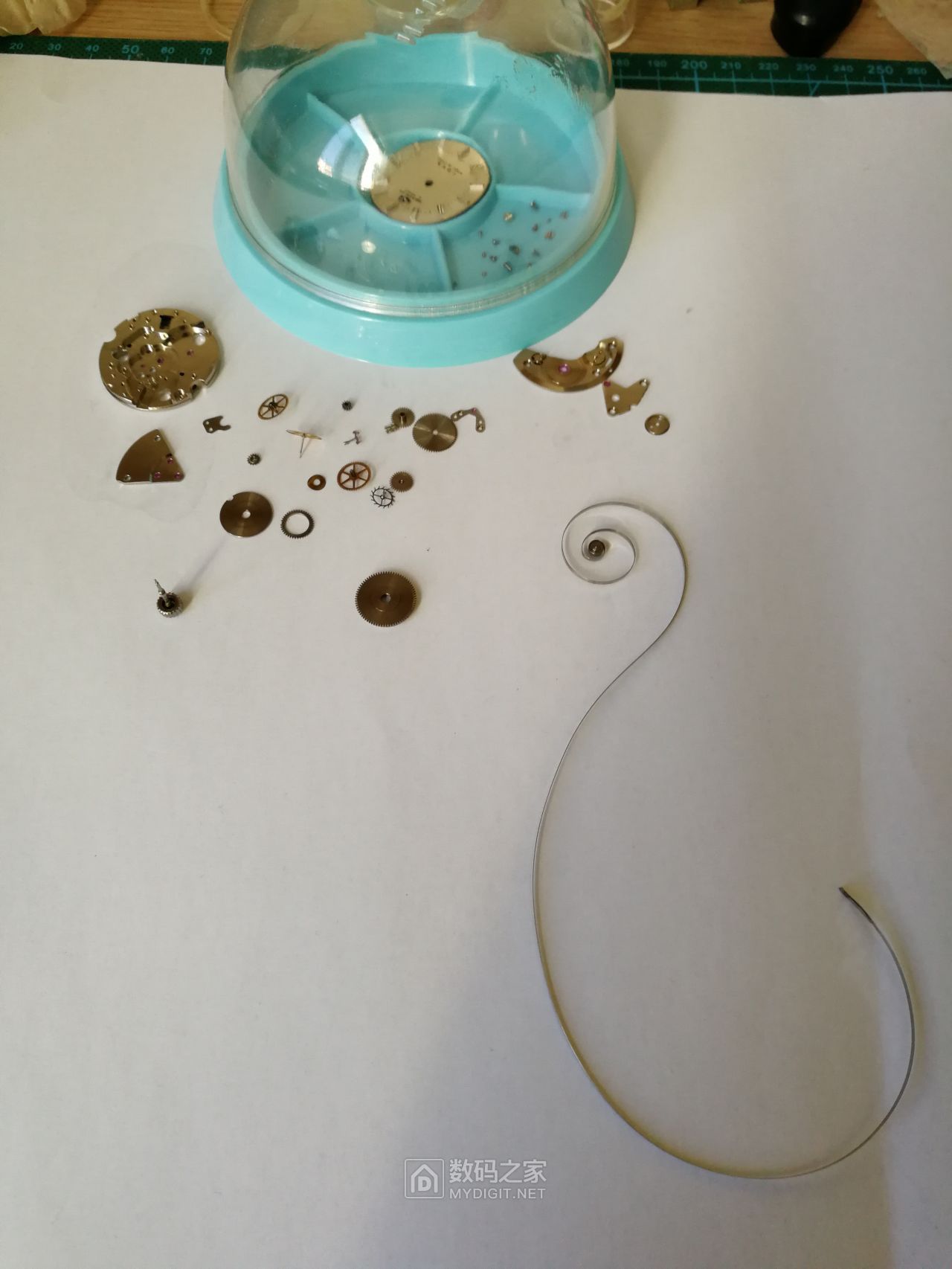

发条取下,浸泡。可以看见发条由于时间比较久尾部已经直了
机芯浸泡的时候对表壳抛光处理

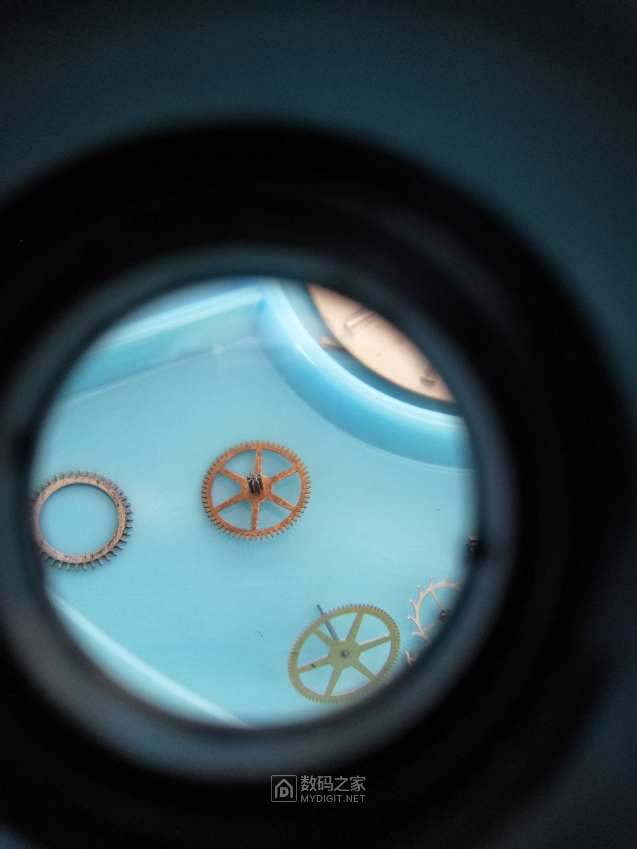

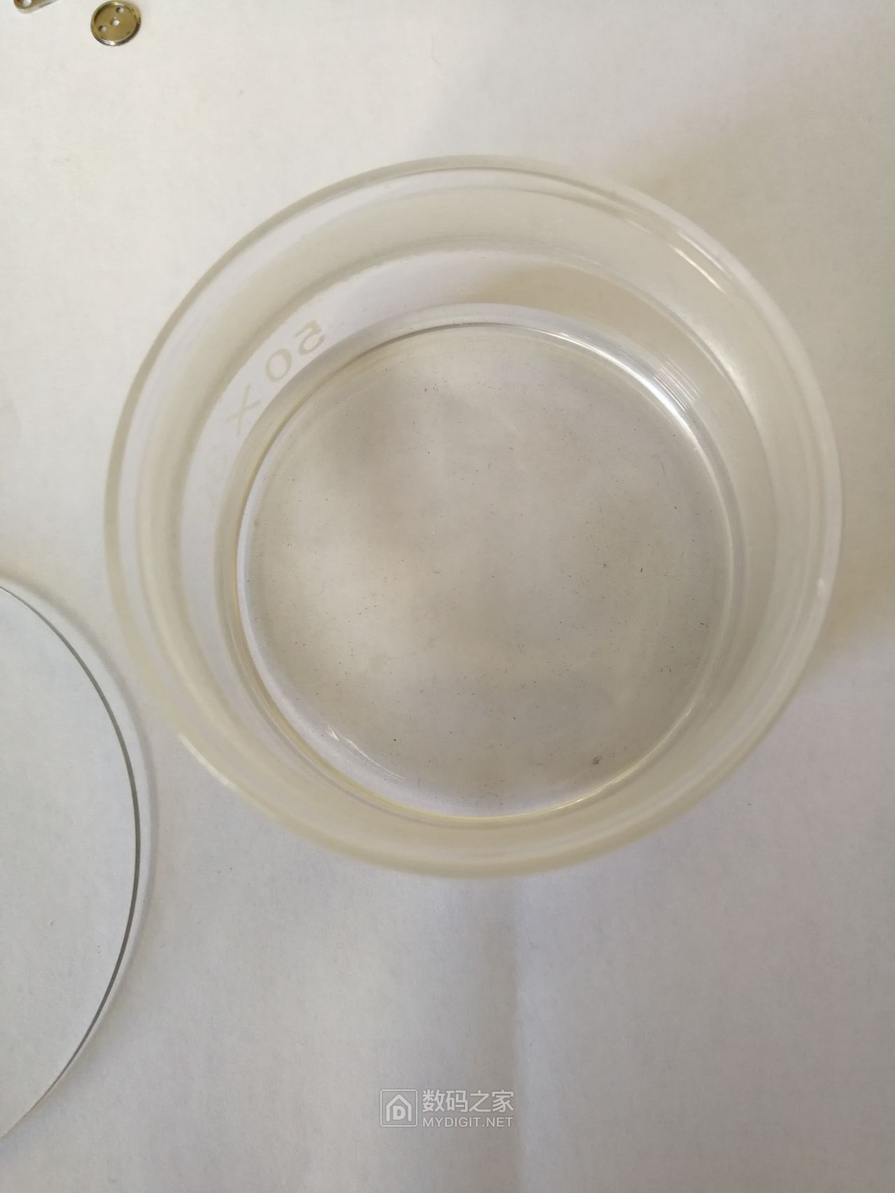

表壳处理后,零件分别清洗晾干
外部看来干净,其实灰尘颗粒很多
逐步弯制发条,发条的形状是请教了大表哥,参考上海新发条以及网上自动表的图片,不知道各位的经验,手卷表发条弄成什么样比较好用

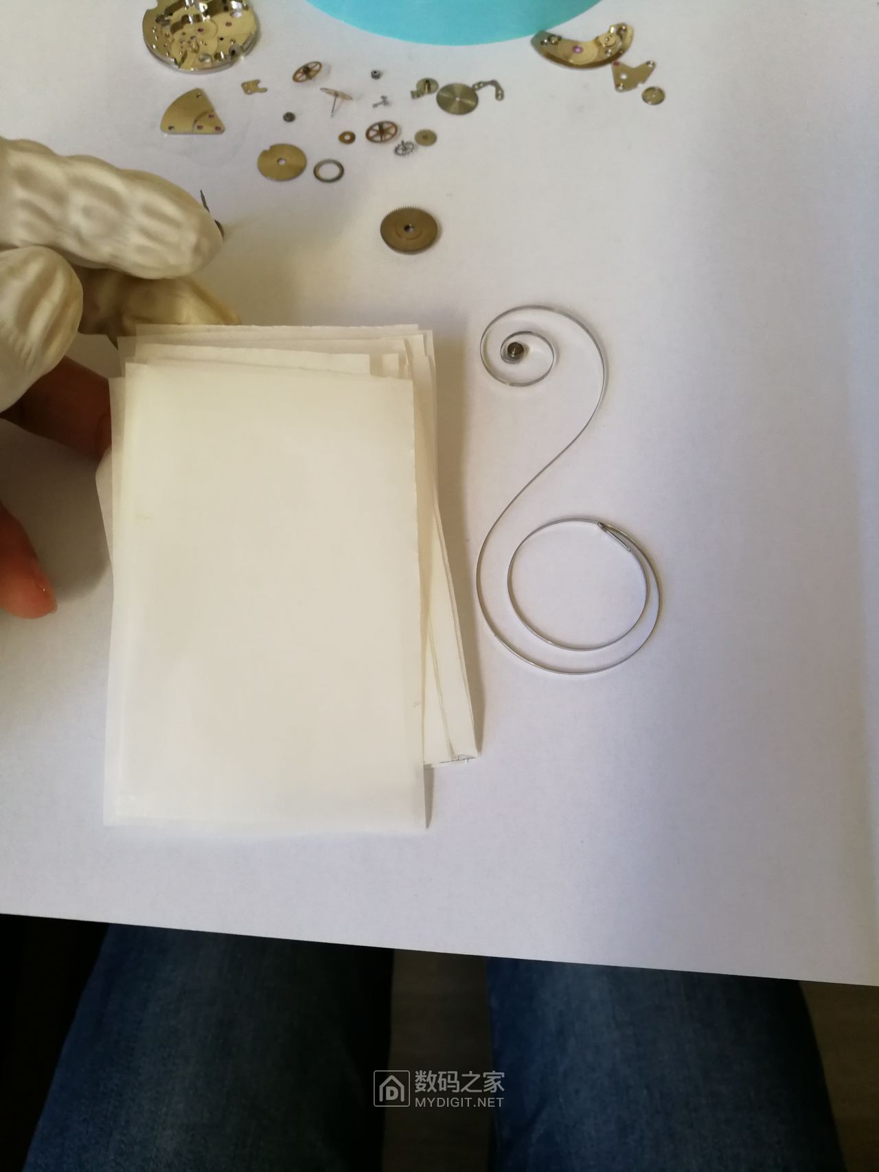

做了一些小油纸给发条上油
上好油的发条,装盒

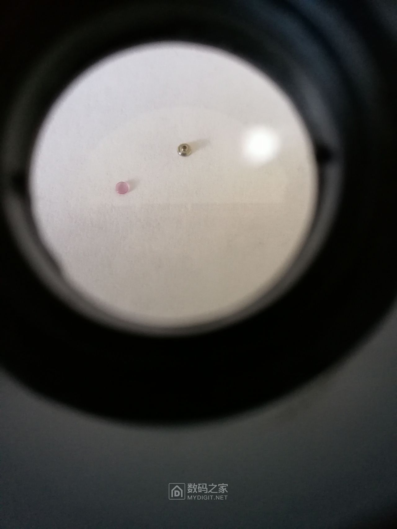

安装全摆,并清洗摆夹板避震宝石
清洗夹板避震宝石
装好的避震宝石

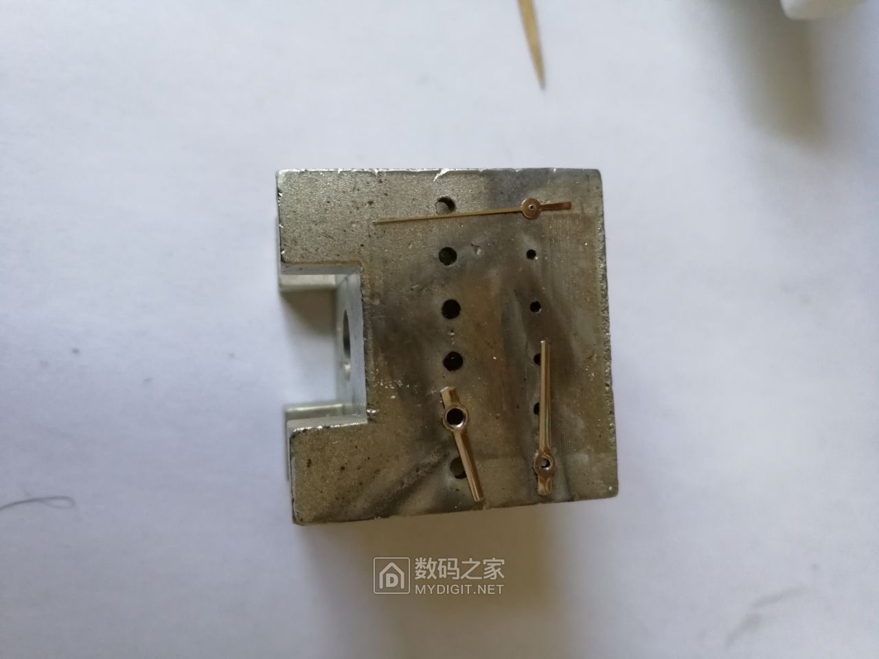

三针进行抛光

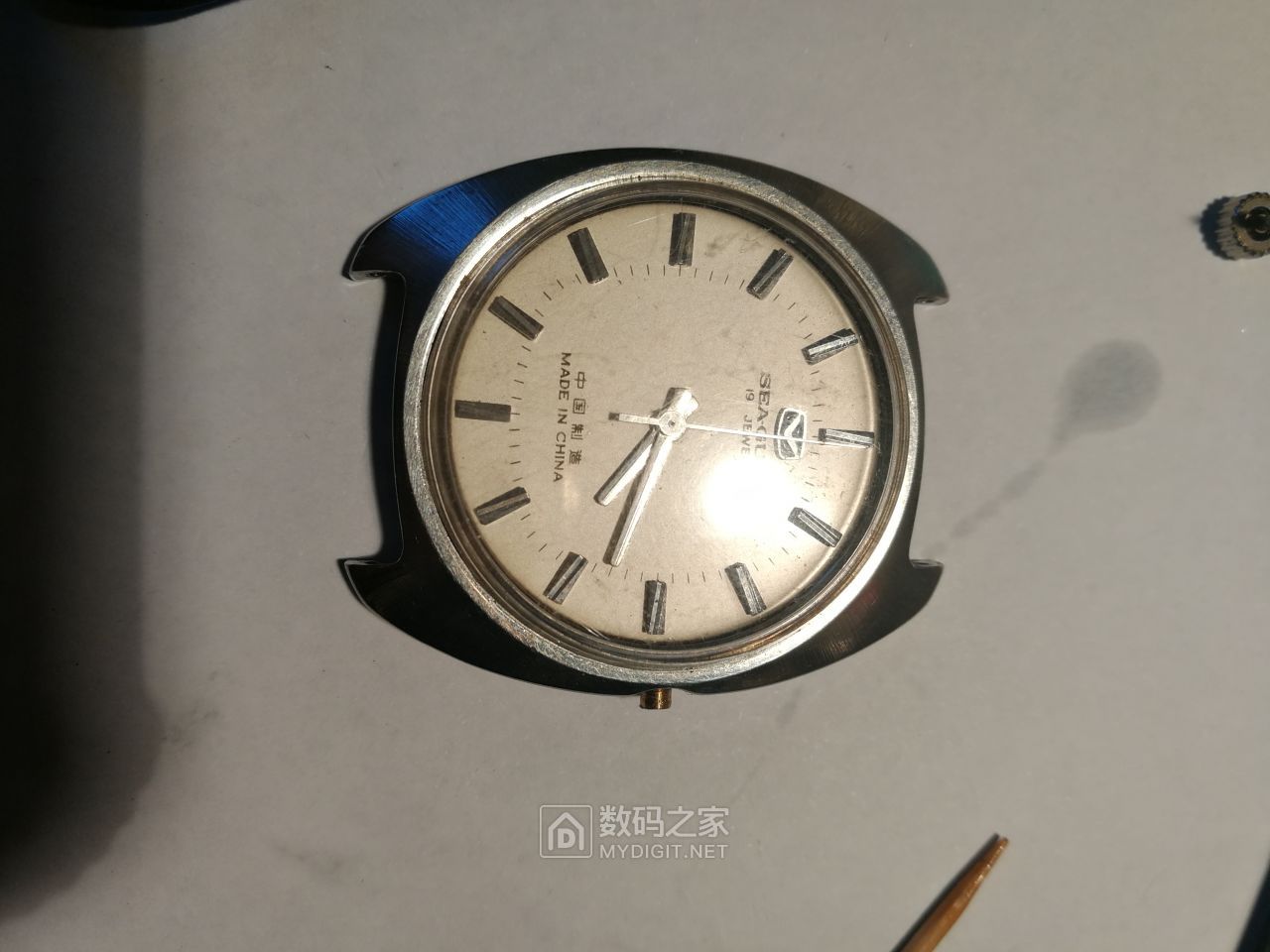

之前抛过的壳,焕然一新,更换表镜
看起来就像没有表镜一样,可以可以

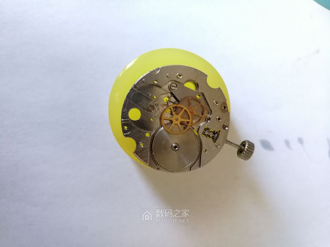

装入机芯
完!因为是二把刀没有校表仪,经过一天平放走时,误差1分钟内,就不折腾了。

至于你提到的上弦问题,新表主要取决于设计,二手表的相关因素就比较多了,平常大家玩的这些,发条的影响其实是很轻微的,主要就是立轮和小钢轮的配合,各部位的润滑,以及把头和把管的配合度,尤其是把头把管间的配合和润滑,很容易忽略,配合正常,润滑到位,都不会太费劲的。

:titter:看着怪主要是因为这个盘面原来是一只方形表上的,这个可以从分刻度上看出来,原外壳应该有其它装饰配套。

老站我发的帖子里涉及过一次发条整形,以尾部为中心,整理成螺旋形就基本可以了,你这只发条应该是尾部变形或重做的尾钩长度不合适,所以整盘发条偏离中心,调整条尾就好了。

没强迫症居然没发现是这造型
发表于 2019-2-19 19:54:30 | 显示全部楼层
这表盘上的12个刻度,强迫症受不了啊。。。
