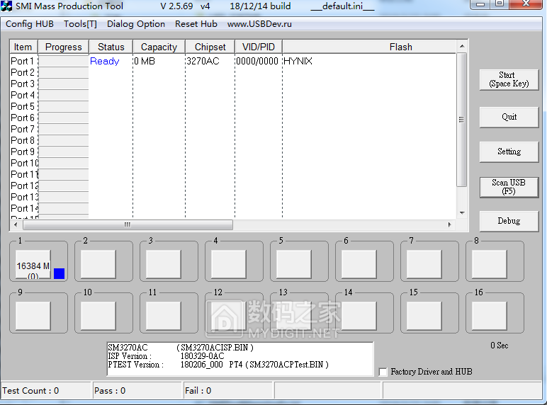

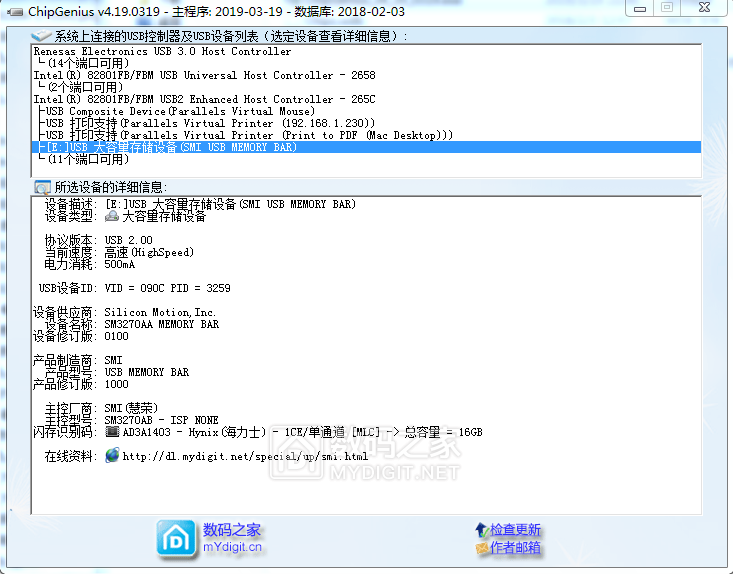

芯片精灵显示是SM3270AB
这个软件显示是SM3270AC

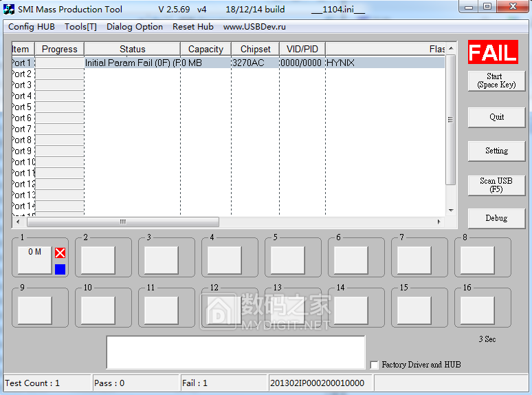

失败:Initial Param Fail(FlashID Found in DBF Database) ,要改DBF文件?

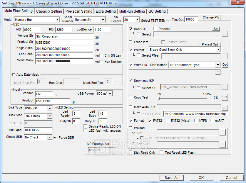

里面的设置

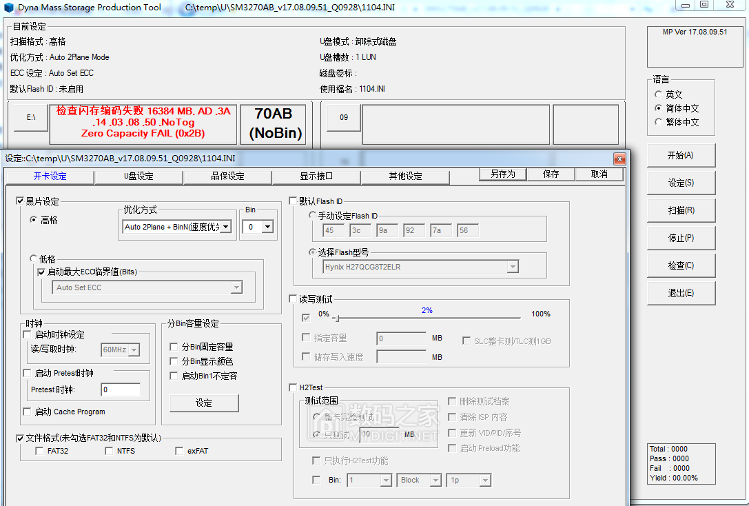

换了一个另外所谓专用软件,下次了N次才成功,提示:检查内存编码失败,Zero capacity FAIL(0x2B)

发表于 2019-11-4 18:37:56 | 显示全部楼层
刚刚没注意,你这个是3270ac(以为是3271ac呢),可以用正片工具量产。我刚查了下3270ac的flashdb,没找到这个ID,只有16nm的参数,你拿16nm的参数改改试试。
