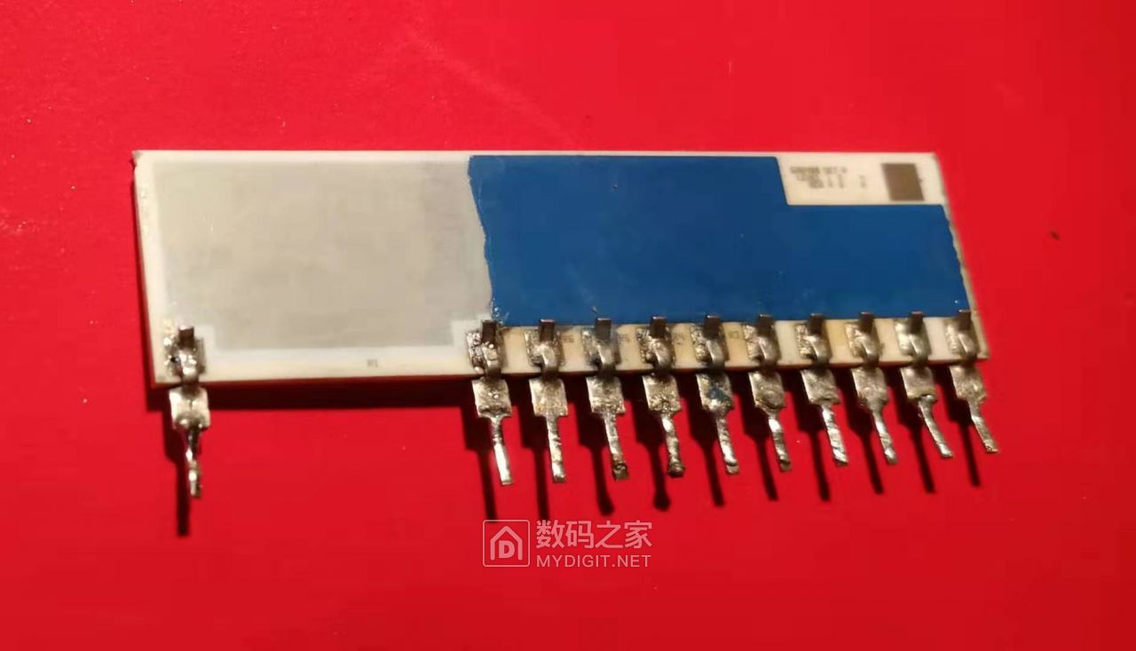

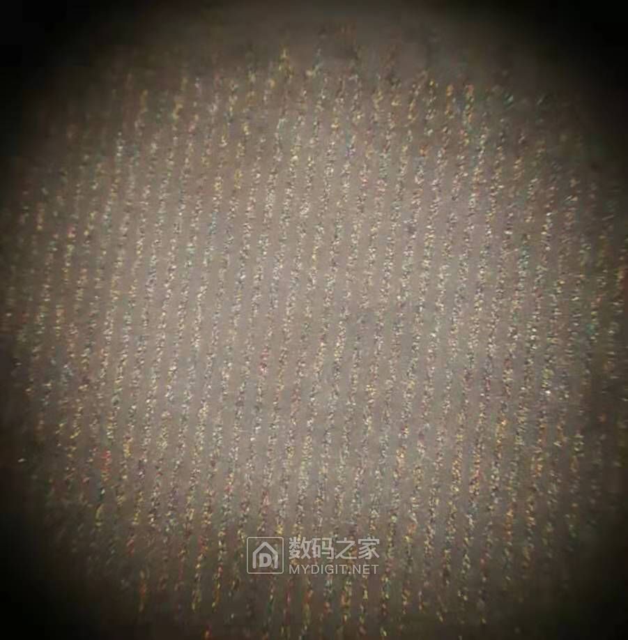

一个电阻坏了,剖开看看能不能修。

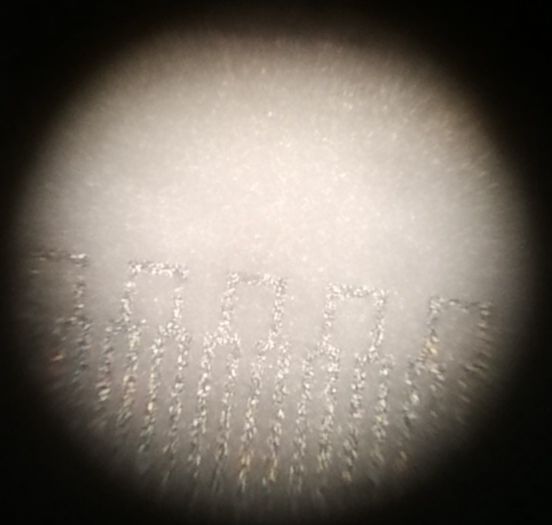

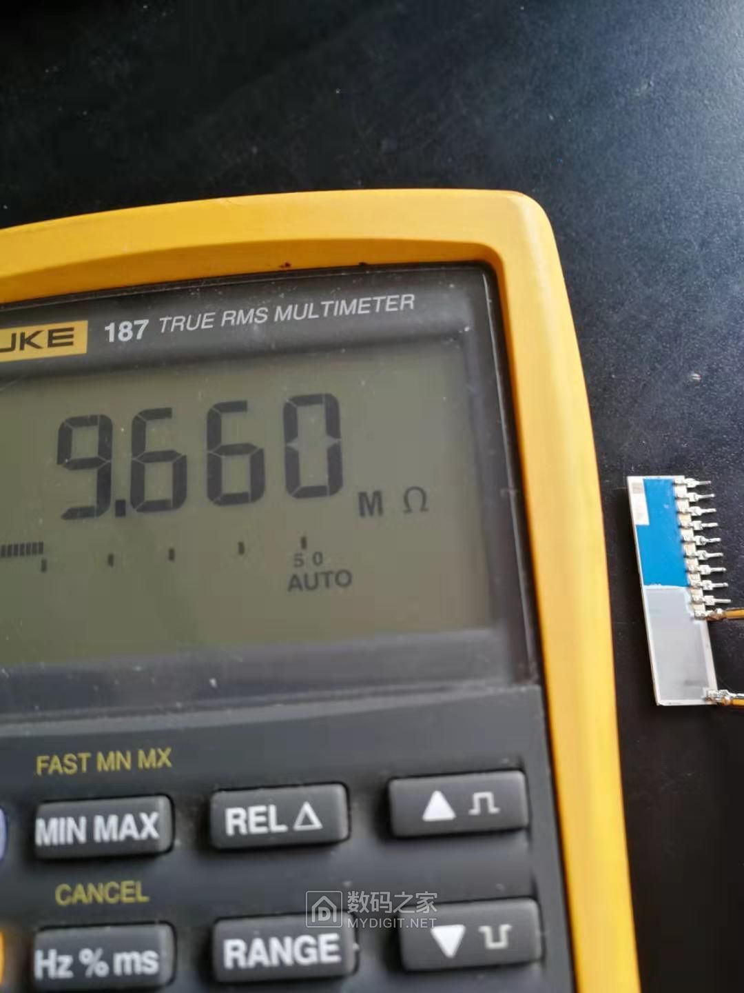

 楼主| 发表于 2019-11-12 14:41:33 | 显示全部楼层
dayibalang 发表于 2019-11-7 10:40
我指的不是引脚本身,是附近,用显微镜,或者针尖表笔在显微镜下找,运气好的话有的位置可以焊,但难度也 ...

发表于 2019-11-7 10:40:51 来自手机浏览器 | 显示全部楼层
welcom321 发表于 2019-11-7 10:30
是的,引脚部分无问题。
我指的不是引脚本身,是附近,用显微镜,或者针尖表笔在显微镜下找,运气好的话有的位置可以焊,但难度也特别大
 楼主| 发表于 2019-11-7 10:30:37 | 显示全部楼层
dayibalang 发表于 2019-11-7 10:28
是10Mohm开路了吗?一般断点不在刮开的部分,在引脚连接处附近
是的,引脚部分无问题。
发表于 2019-11-7 10:28:20 来自手机浏览器 | 显示全部楼层
发表于 2019-11-7 09:51:46 | 显示全部楼层
高压排阻,一般只有高电压的才这种瓷片电阻。
发表于 2019-11-7 09:40:22 | 显示全部楼层
这还修啥了。用铅笔铅画啊?哈哈哈
发表于 2019-11-7 09:10:01 | 显示全部楼层
估计是没法修复了,只能飞线一个高精度电阻替代了
