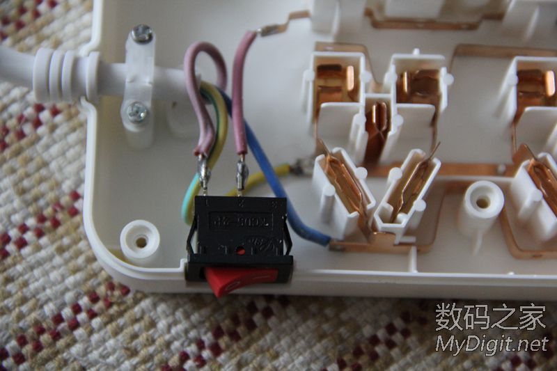

帮岳父网购了一个插排,本来选的是中联205,结果恰好碰到飞利浦促销,就买了sps3620d。
以前没用过飞利浦,但是在论坛里看过很多飞利浦拆机图,感觉还行的,到货以后对飞利浦很失望,内部铜件还凑合,外壳材料不好,很软。也可能这个插排是假的。看图吧。
外观没拍,差不多是这样。实物很好看,磨砂外壳

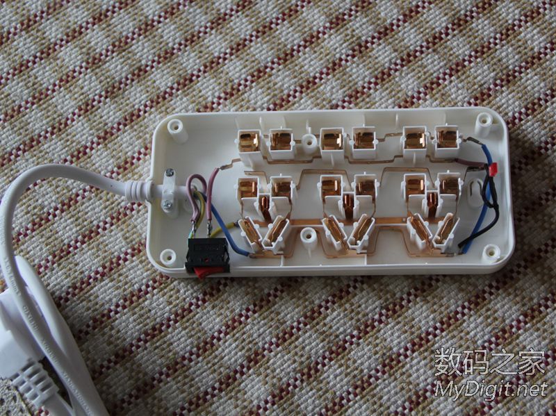

这是底盖,所有的零件都在底盖上。
飞利浦三孔插头的设计据说很好,不紧不松,接触充分,实际感觉也不错。

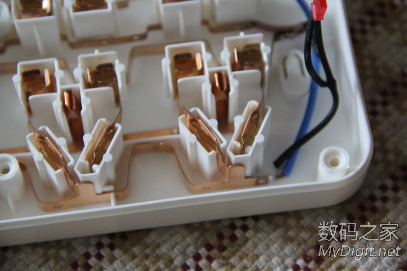

但是,二孔的设计就很不好了,由于底壳注塑件(凸起部分)很薄,精度也不好,铜件也很薄,导致铜件在限位孔里位置不统一。
而且现在的二孔插头很少有圆头的,这种可扁可圆的插孔单就飞利浦的设计来说,圆插头更合适,扁插头接触面积很小。
开关固定方式没问题,问题就在外壳材料不好,按的次数多了或者用力大了很可能按下去。
飞利浦的插排内部用料凑合,做工较为细致,外壳用料太薄。(结论仅针对所拆插排,因为没见过其他飞利浦插排,此插排真假未知)
发表于 2019-2-25 16:39:30 | 显示全部楼层
飞利浦早已经落寞了,内部铜片结构也很差的,这种夹持结构本身就不耐用。
