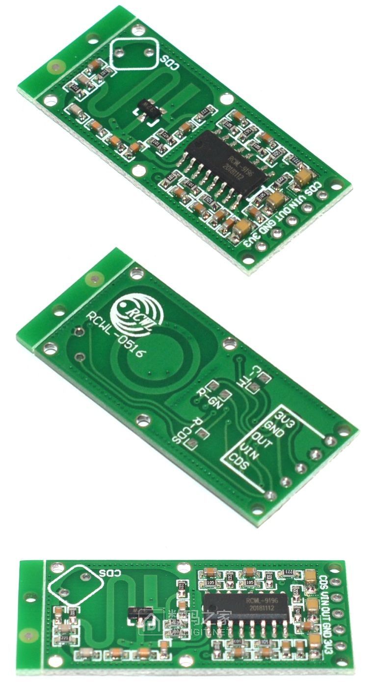

手头有一块6V 4W的太阳能板,一块RCWL-0516雷达感应模块,LED灯板若干,18650锂电池若干,5537光敏电阻也有,锂电保护板也有,各种元器件也有
想要设计一个太阳能灯,光敏电阻控制白天不启动雷达,到晚上才启动雷达模块,检测到有人经过就点亮灯
我是电子小白,现在有几个问题难倒我
1、RCWL-0516雷达感应模块供电电压是4V-28V,可锂电池耗电后,电压会降到3V,无法直接给雷达模块供电
2、RCWL-0516雷达感应模块的CDS脚,根据说明,接光敏电阻,白天会工作,晚上会停止工作,而我要的功能正好相反,怎么让它反转呢?
哪位大侠能指点一下?帮忙设计一下?谢谢
商家这个说明是错的,我用过这款模块,直接在CDS那里接个光敏电阻就是白天不工作,晚上工作

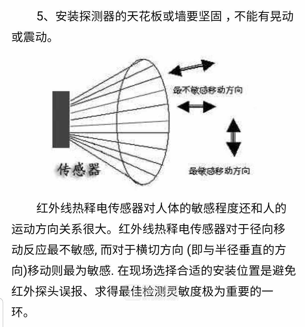

oness 发表于 2019-12-14 20:36
我有买的,测试过了红外感应距离太短,而且远一点灵敏度就不高了,还不能调节 ...
红外的能达8米,注意安装位置,不能对着人径向移动安装,要让人的移动成为切线效果才好。我试用过红外和雷达,感觉还是红外的好用。你可以把感应模块分离出来在合适的位置安装,不必集成在太阳能里。

芯片的电压给的是保守值,你可以用稳压电源试试多低能工作,我估计能用的电压比4V要低。和CPU超频道理差不多,给的都是保守值。
可以把光敏电阻和对应的分压电阻换个位置。或者把芯片输出后的电路改一下,这个更容易一些,加个三极管反向就可以了。
