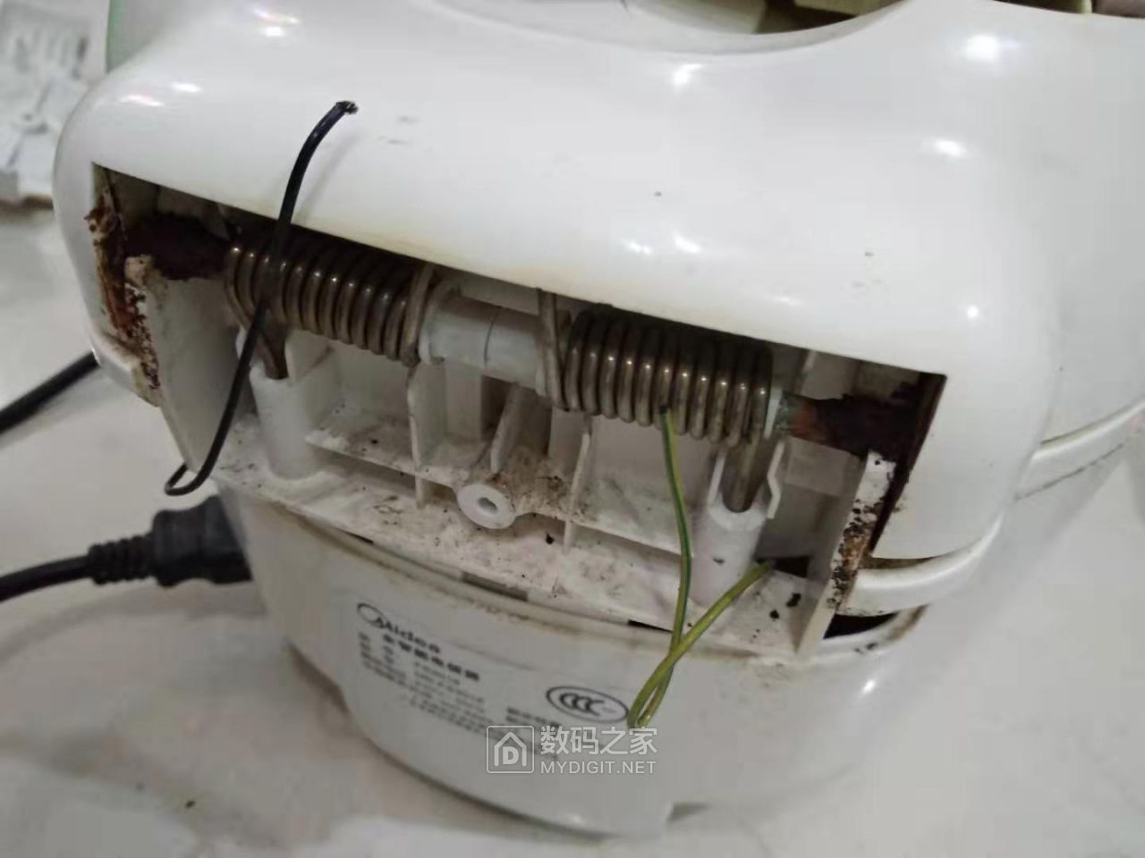

昨晚刚刚吃完晚饭大概七点三个字吧,邻居就电话来了:电饭煲坏了,帮看下。拿过来吧。十分钟不到就拿来了。

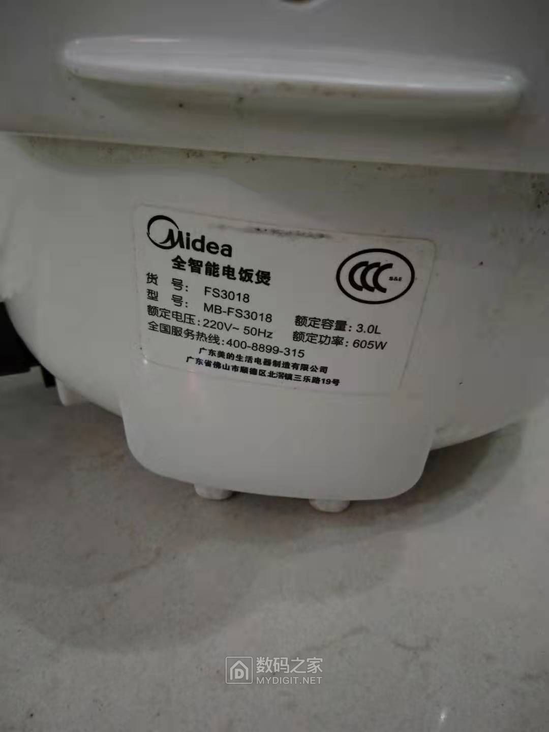

就是这个,挺小个的。光出Eˉˉ,,,,之前有E0,E3,C的,这个码还是第一次。
型号,3L
拆开后面挡板,果然,两根断线

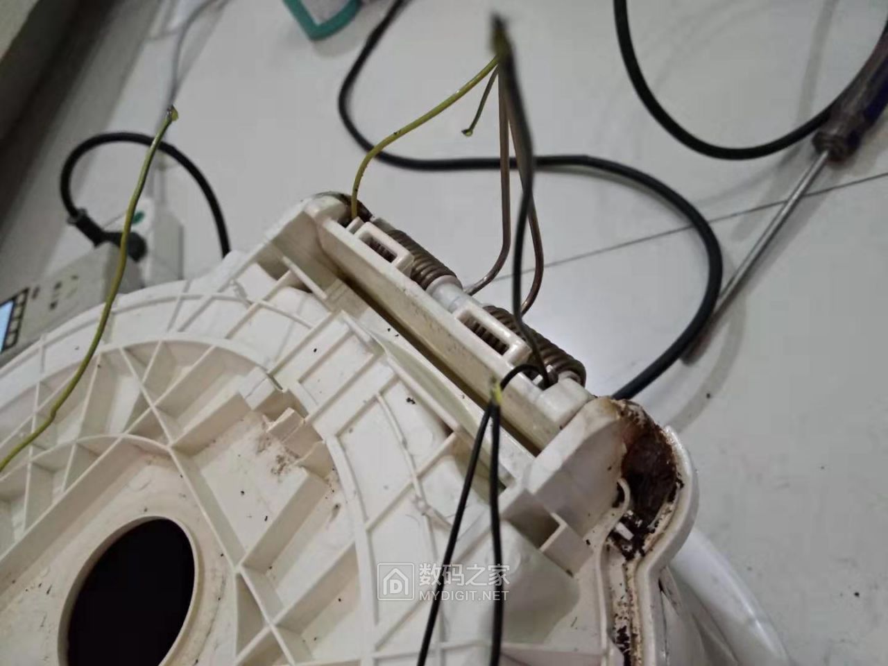

撬开顶盖,这个没有螺丝的
做好线头,上点助焊剂
焊好线,加电工胶布包下,摆好

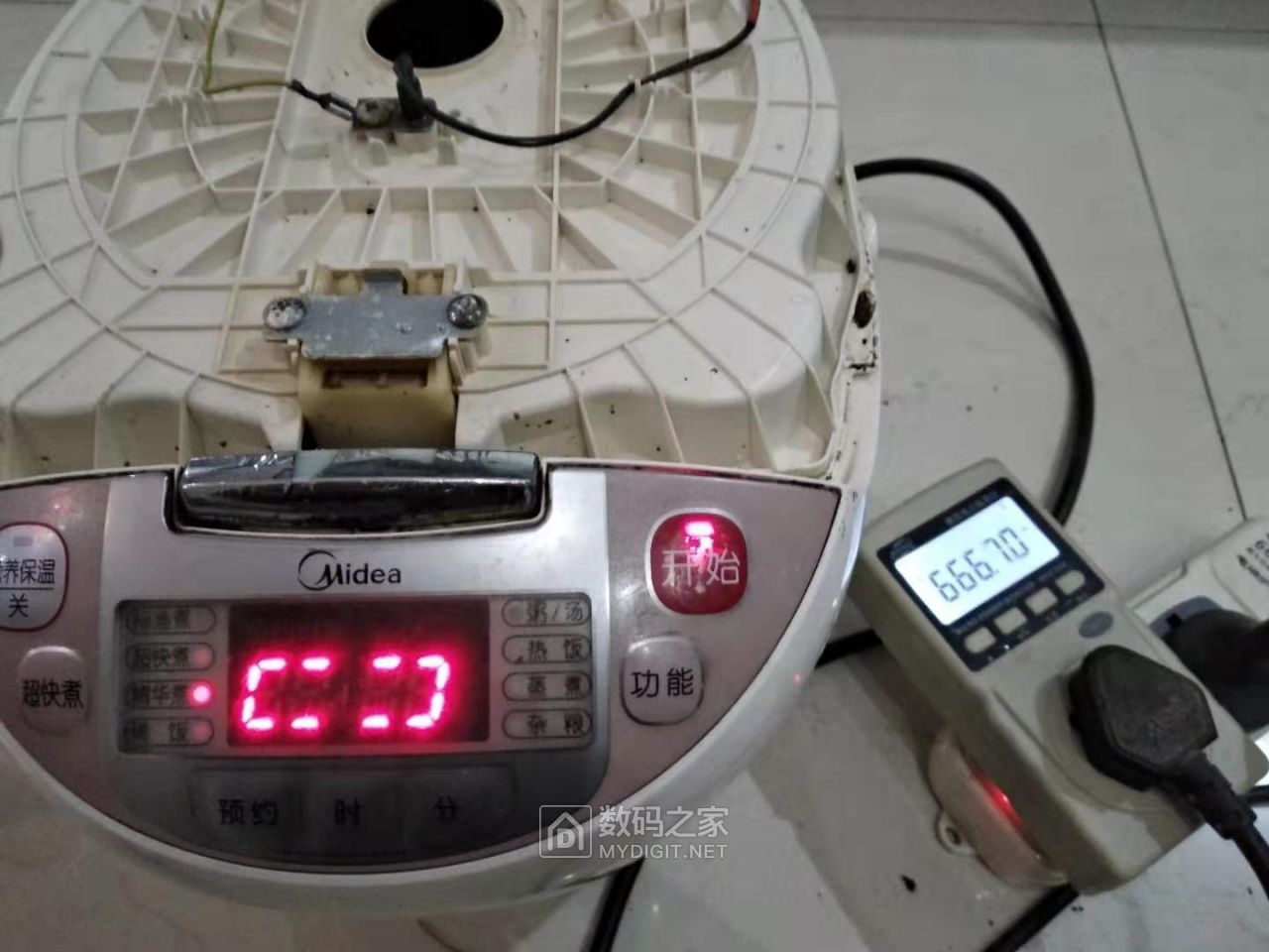

先试下
有点不一样,开始后,又十几秒后,才看功率表出字---慢热型?
试过会热,合好顶盖,后挡板,再看下,没问题了
通知邻居取回。收工。

最容易坏的就是活动的地方了,线容易折断

黑线两根就是顶盖传感器的,传感器就在顶盖是间那里,,,黄绿线是地线

套管意义不大,我接线过一次,再后来就把线焊下来调了个头,终极办法是换硅胶耐温线
