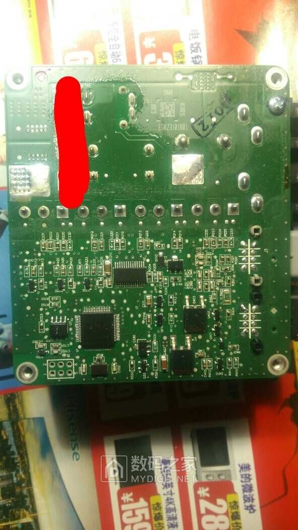

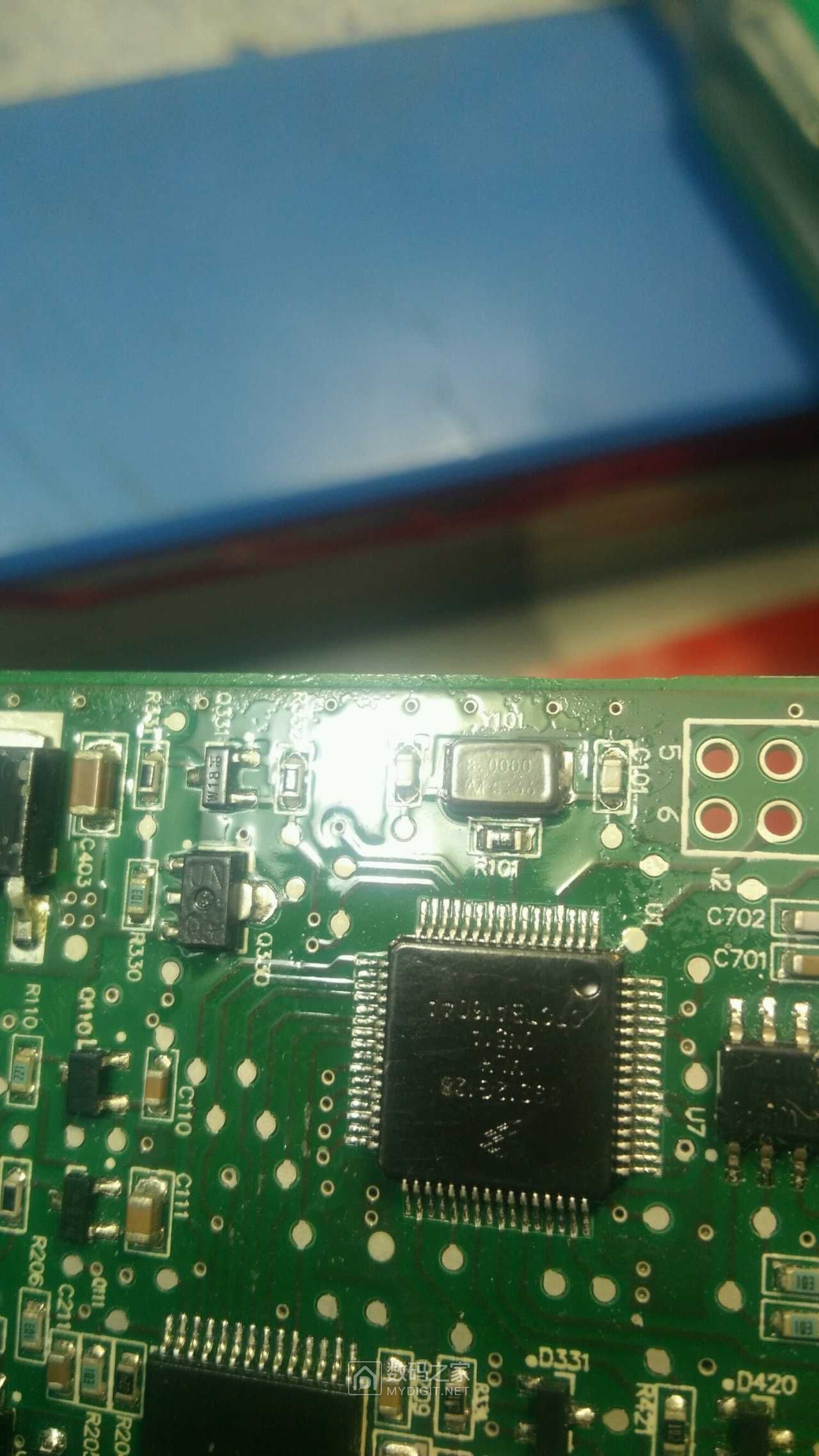

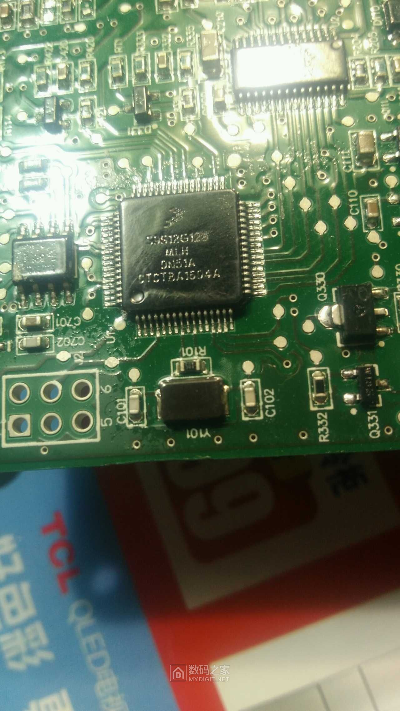

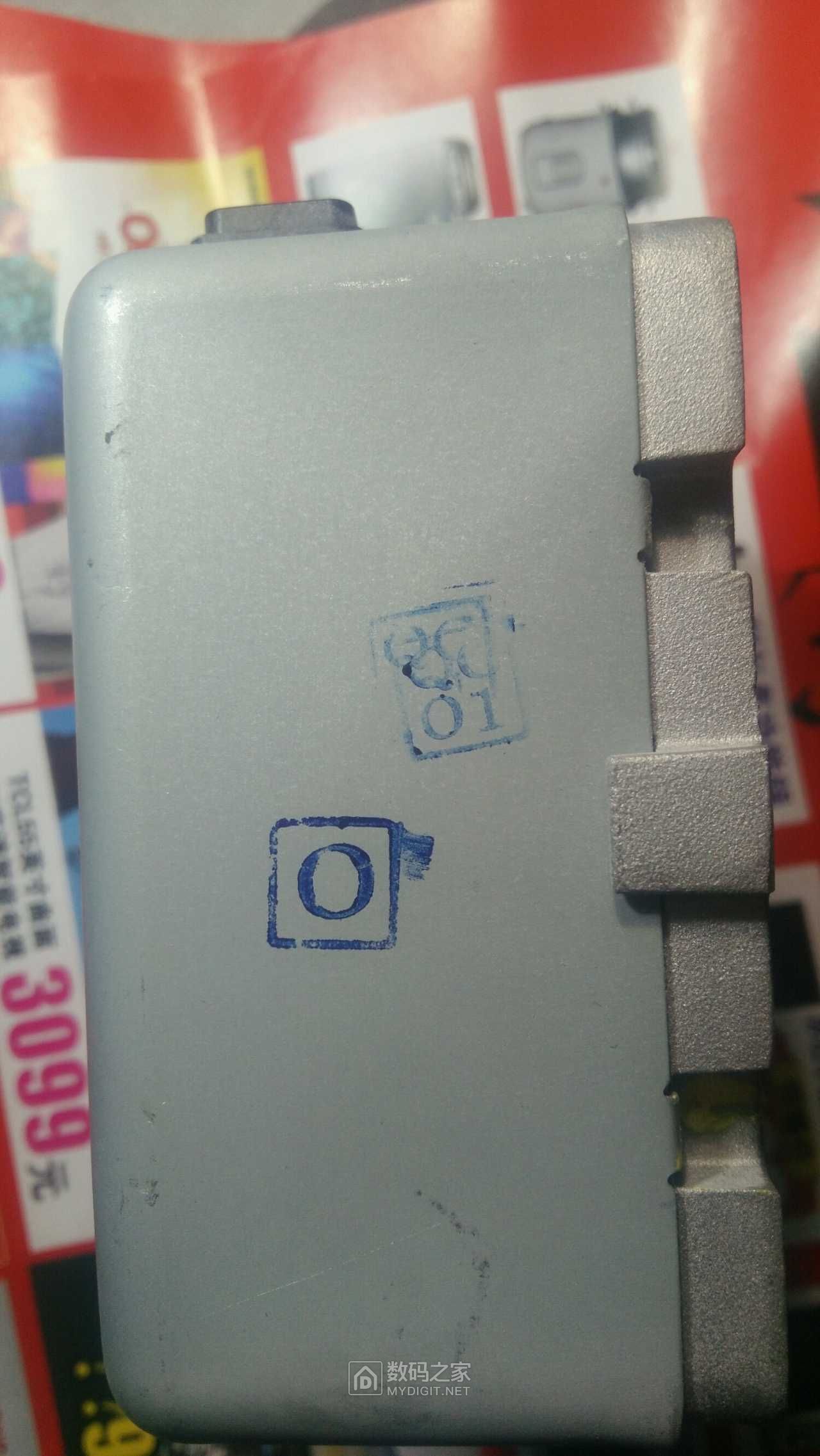

今天就拆个我们常开汽车专用的  由于抹有防潮漆  拍的不太清楚  放大还是能看清型号的
先来几个外观图看看

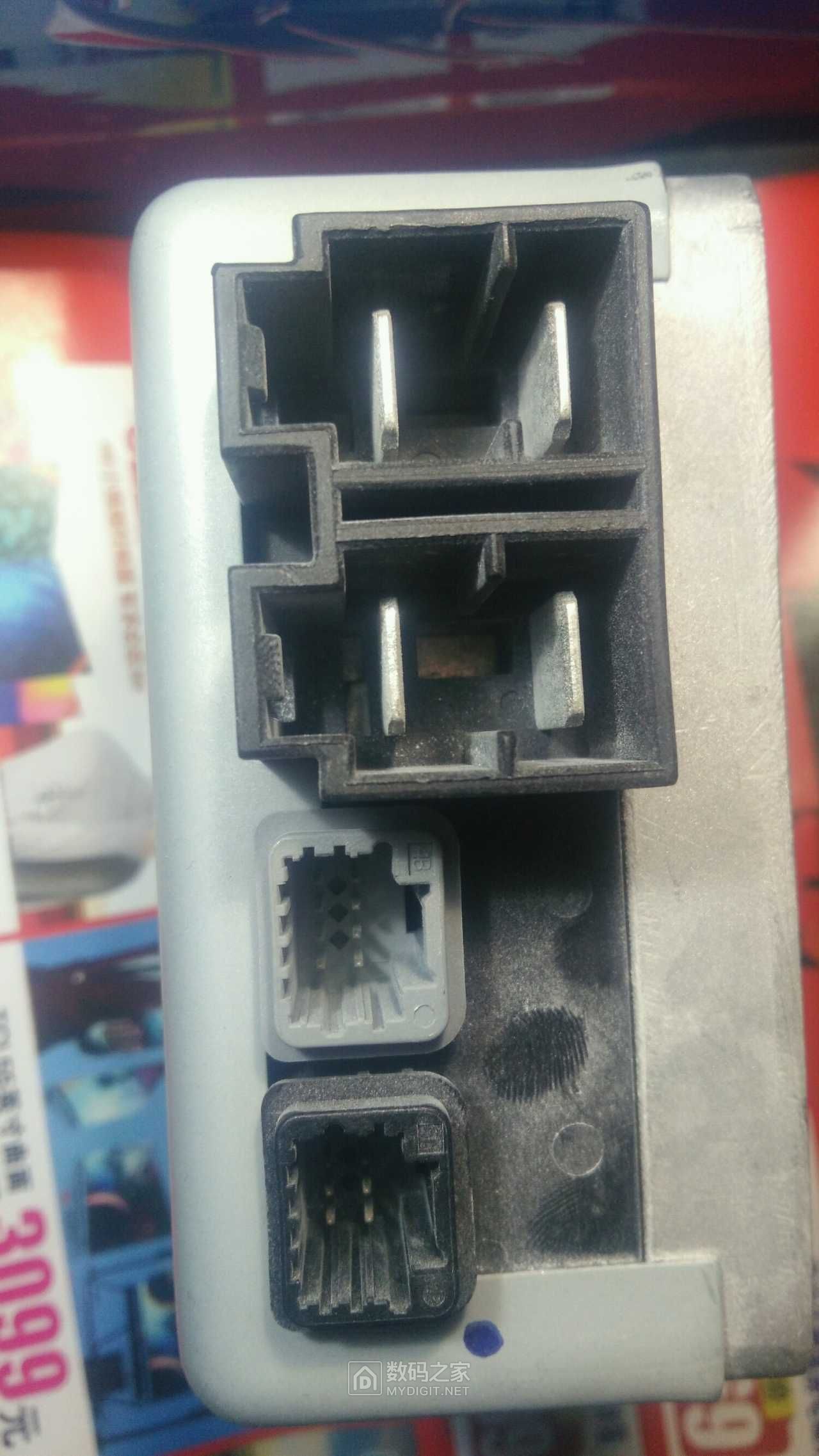

输入输出接口
开盖了
正面布局
飞思卡尔CPU  S9S12G128  16位128K Flasn 旁边的是通信芯片
8M的晶振

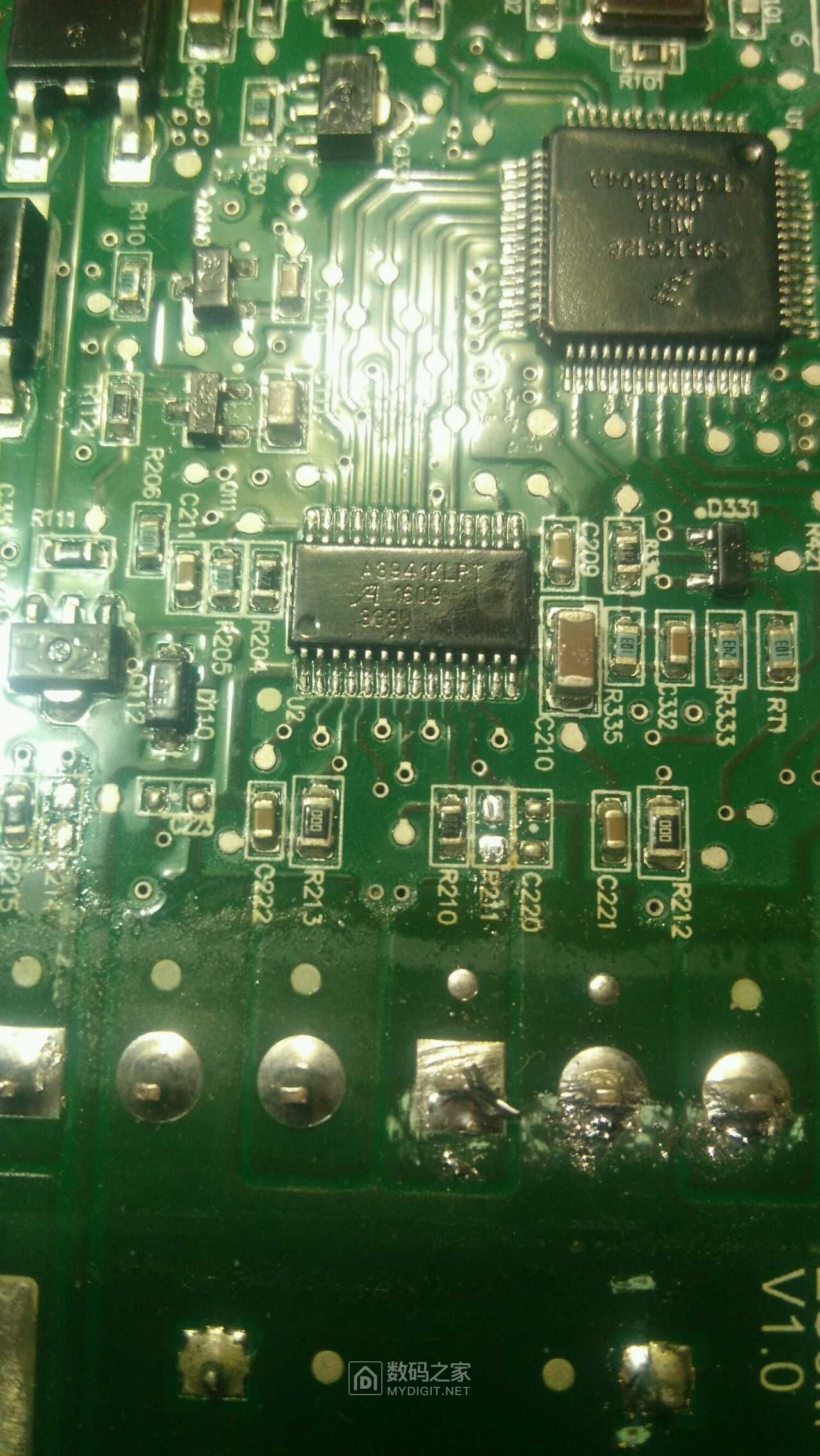

驱动芯片
5V稳压和MOS管

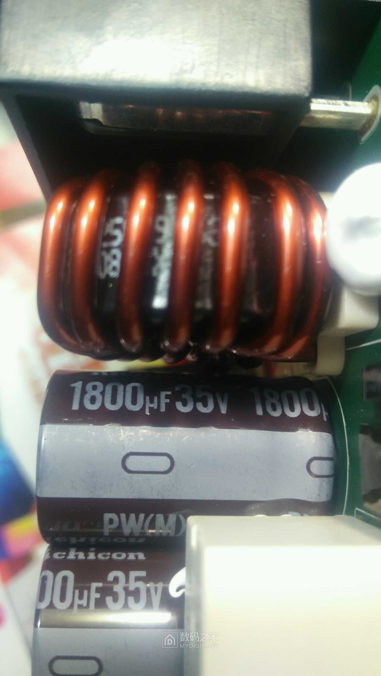

两颗1800微法35V的你吃糠电容
输入的电感线经够粗的

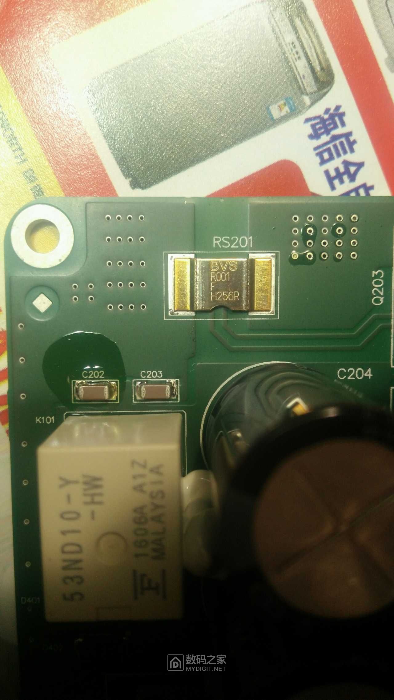

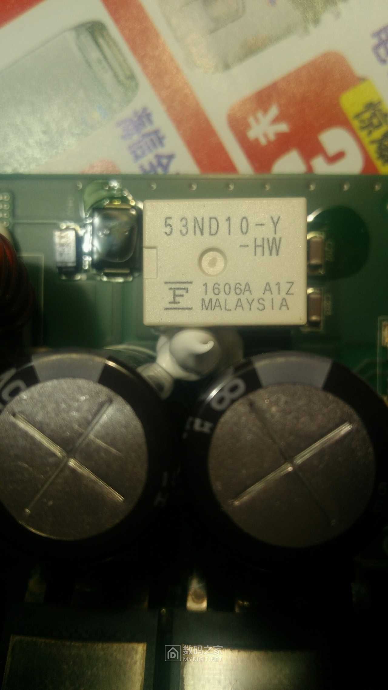

德国ISA精密检流电阻1毫欧1%精度

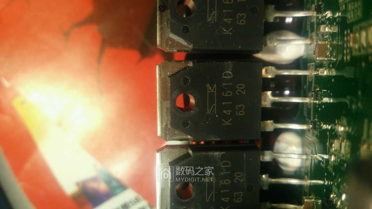

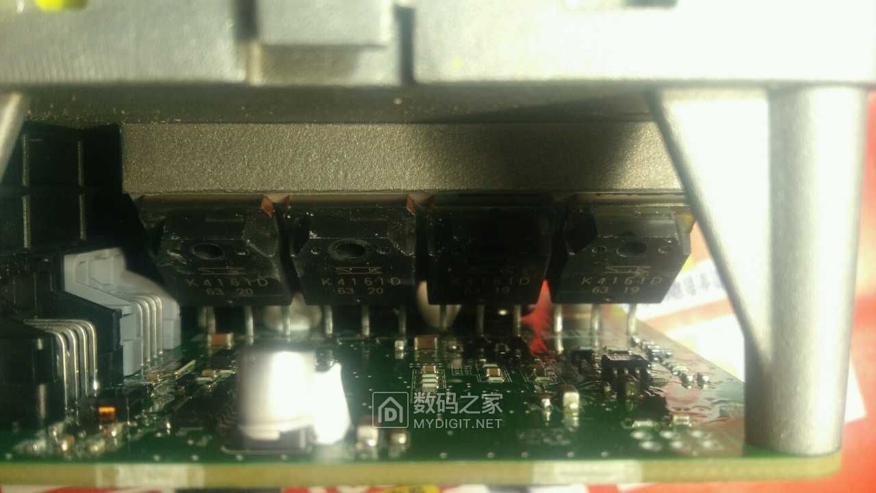

4颗大功率MOS驱动管2SK4161  60V100A

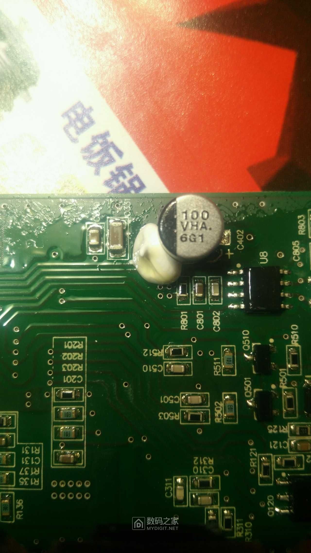

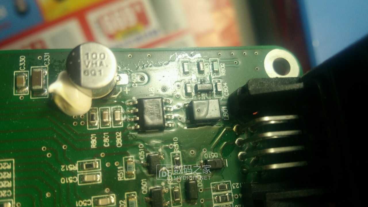

5V滤波电容
2904双运放
铝散热器  可能通过车架把热量带走了  没有翼片

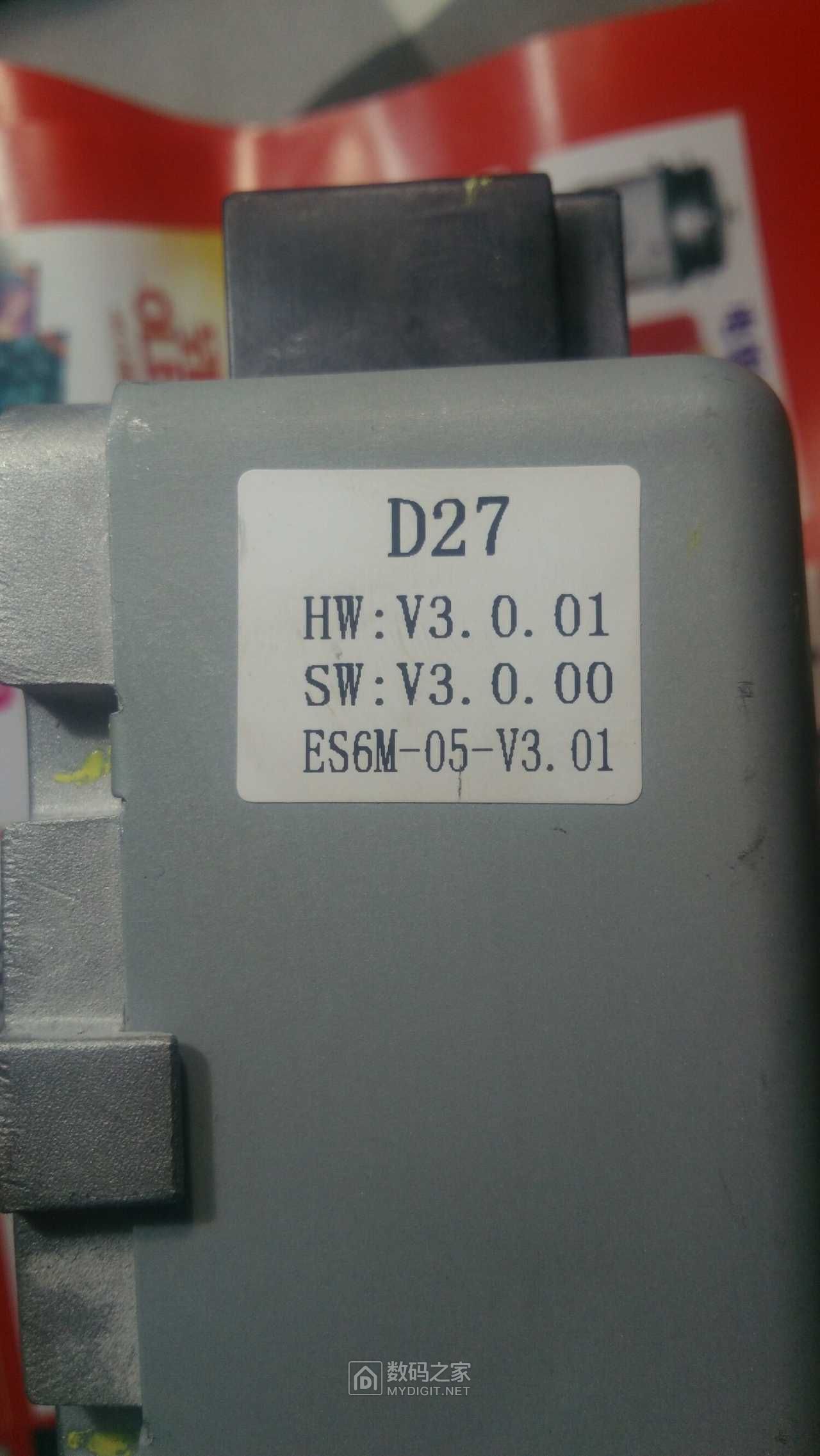

这就是汽车方向机控制器
补一张MOS清晰图
