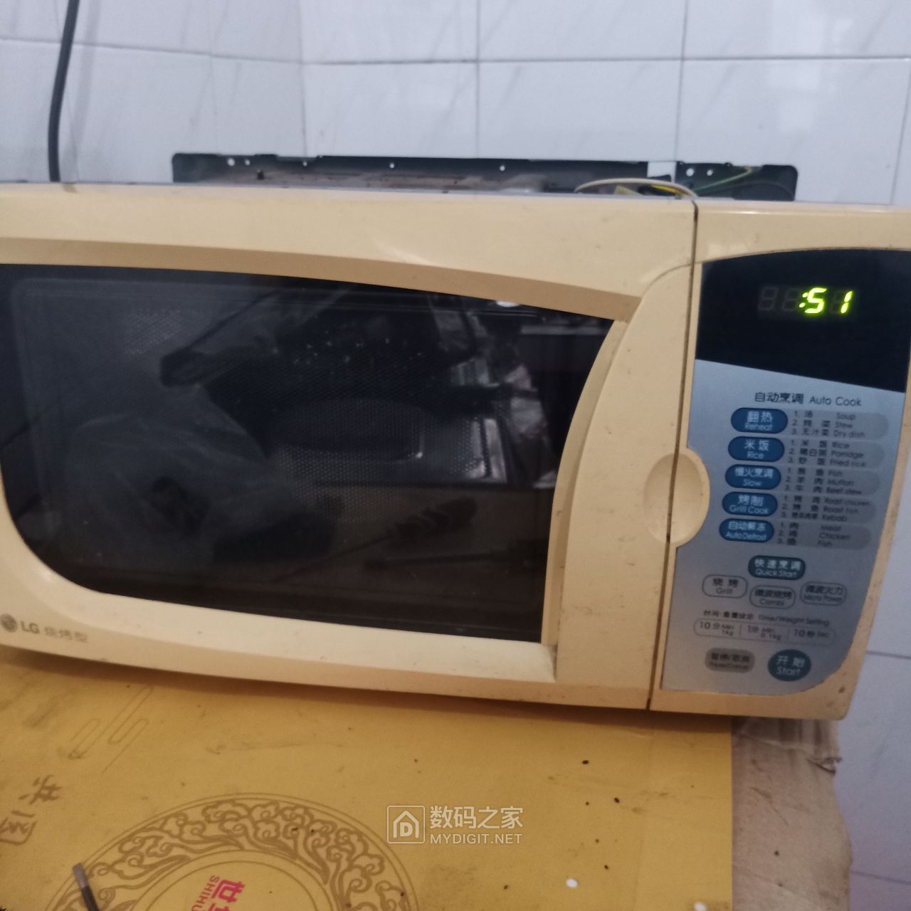

LG也是一个品牌了
哪有什么岁月静好,不过是有人替你负重前行,生活从来都不容易。
2001年1月制造,2020年2月仍在服役。:lol:

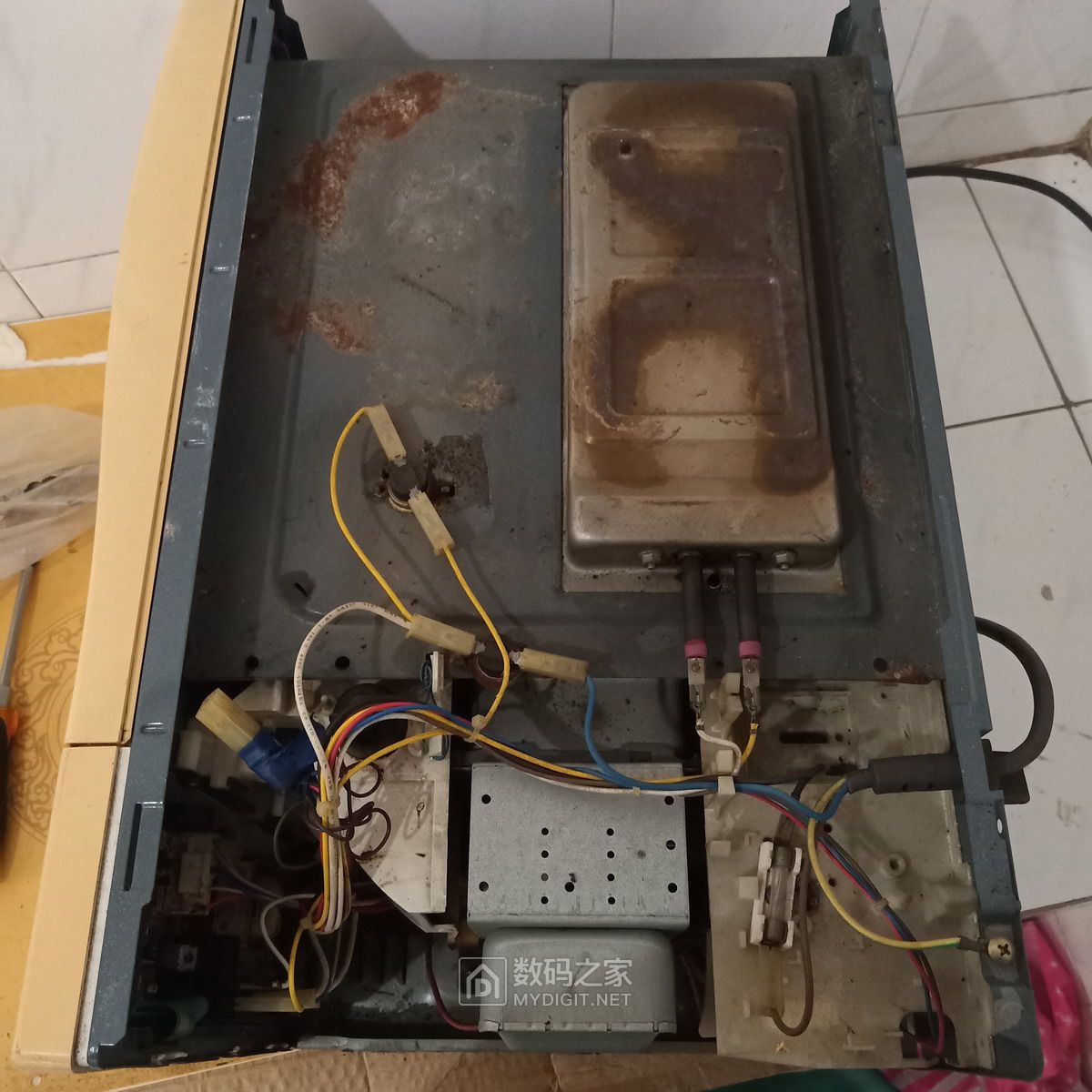

微波炉里面都大同小异
俯瞰
侧看
左面没什么东西
右边

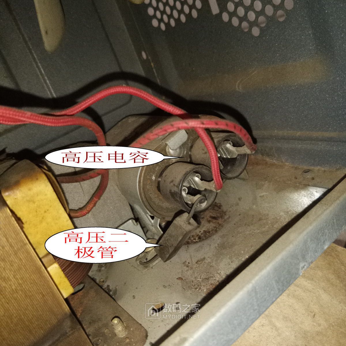

主要有:变压器、磁控管、电容、风扇、照明灯等等
微波磁控管型号,居然能在机箱内找到脱落的纸片

廉颇老矣,尚能饭否。

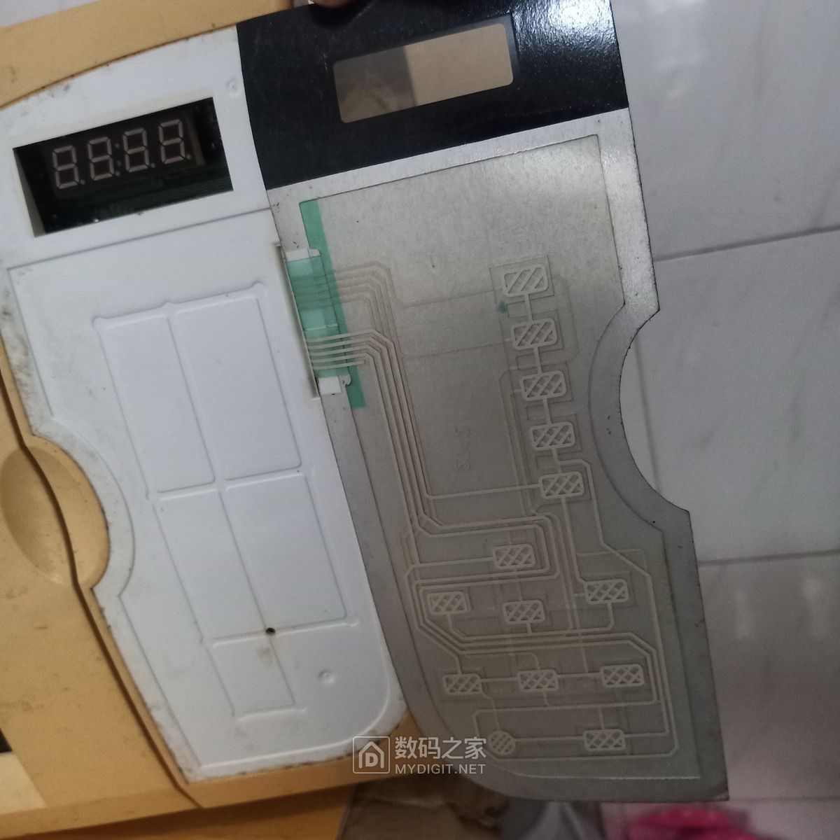

事实上面板按键数个已经失灵,其中,微波工作时间长短只能用拔插头来控制了。还一直在用,就那么拽。
找售后?你知道的,免了吧。
旧面板薄膜开关
薄膜开关板老化了。只要更换同型号、规格的薄膜开关板就可以(网上淘吧)。
万能的T宝
不用拆出开关箱,直接撕开薄膜开关
绿色卡槽插着薄膜开关,有暗扣不能直接硬拔。
新旧薄膜开关全家福
卡槽插入新薄膜开关后也还要记得按下暗扣。装上新的薄膜开关后一切OK。

我两三年前也换过这个薄膜按键,这种时间一长先老化了

我们还是想想办法找一些这个合适的那种按按钮开关 按下去能弹起来的那种质量好的做一个这个面板 吧 要不然来回换太麻烦
