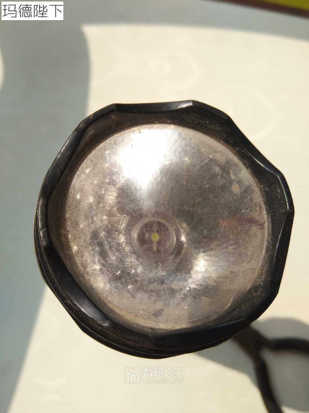

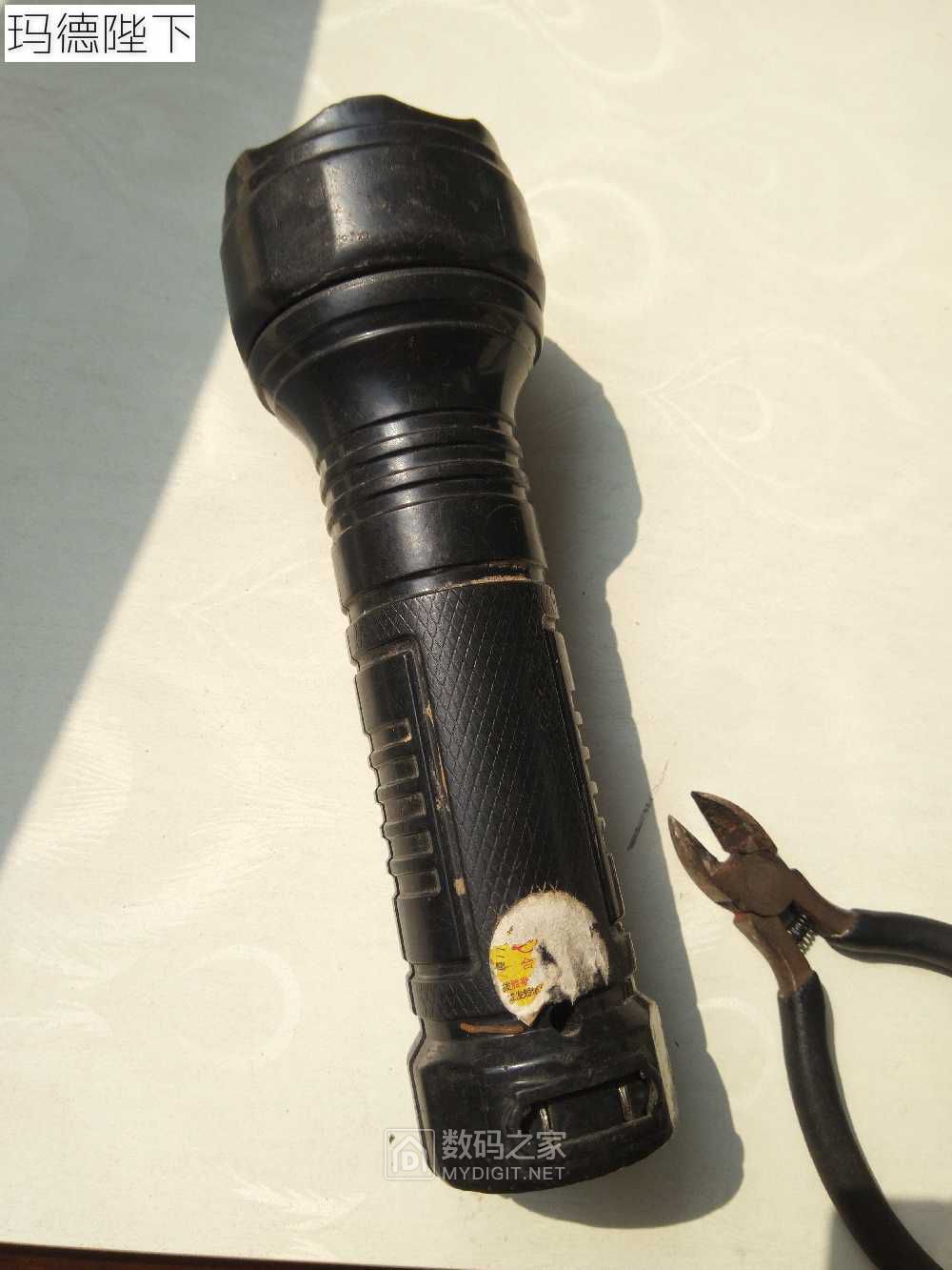

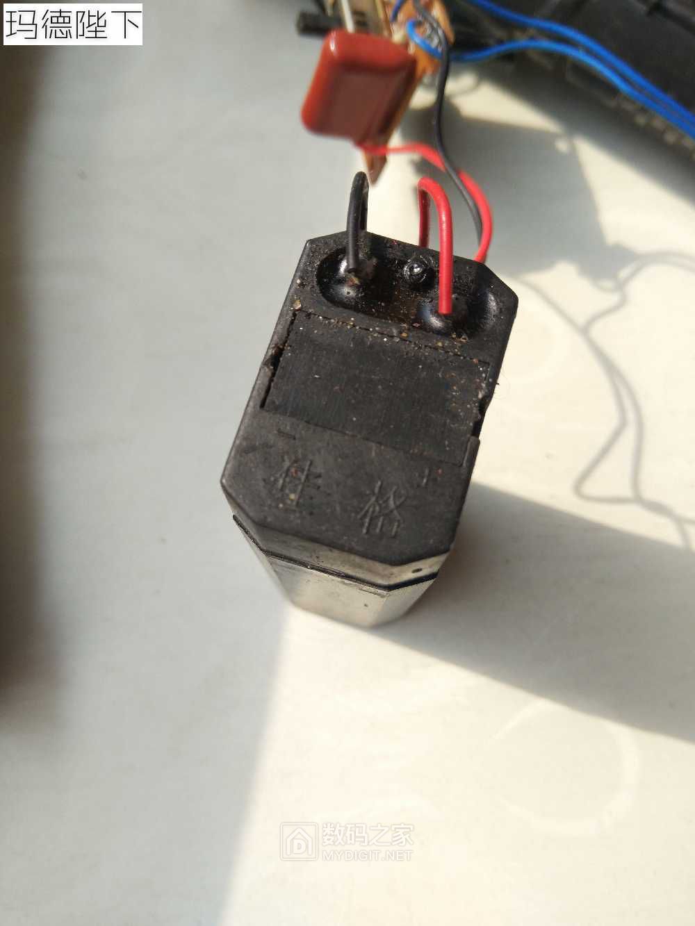

这个也放了10来年了,翻出来了,拆开
塑料还是很厚实的。

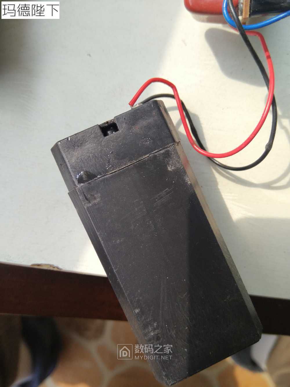

用小铅酸蓄电池的。
竟然和上次拆的一样的,也是佳格的标示。

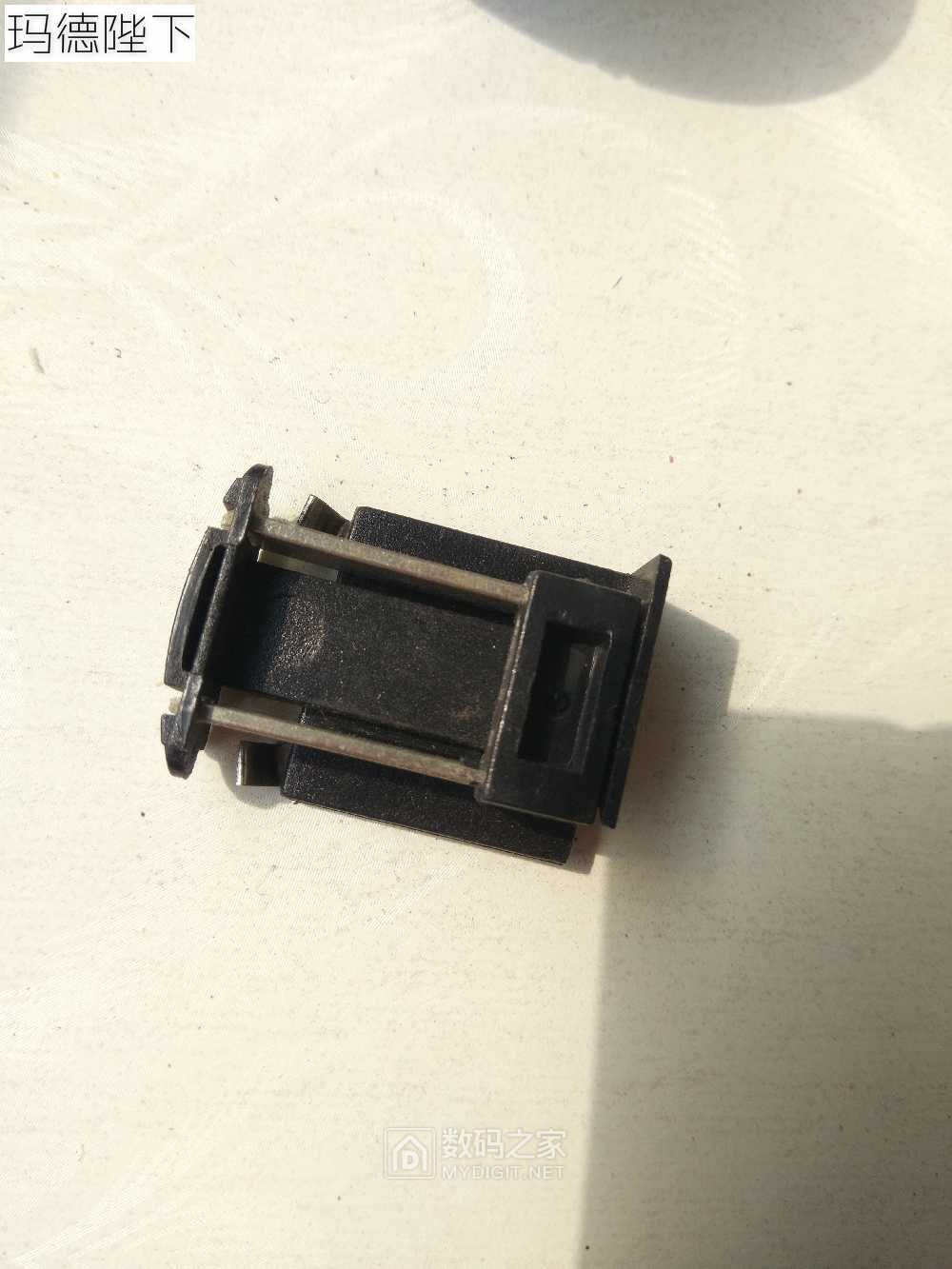

伸缩插头

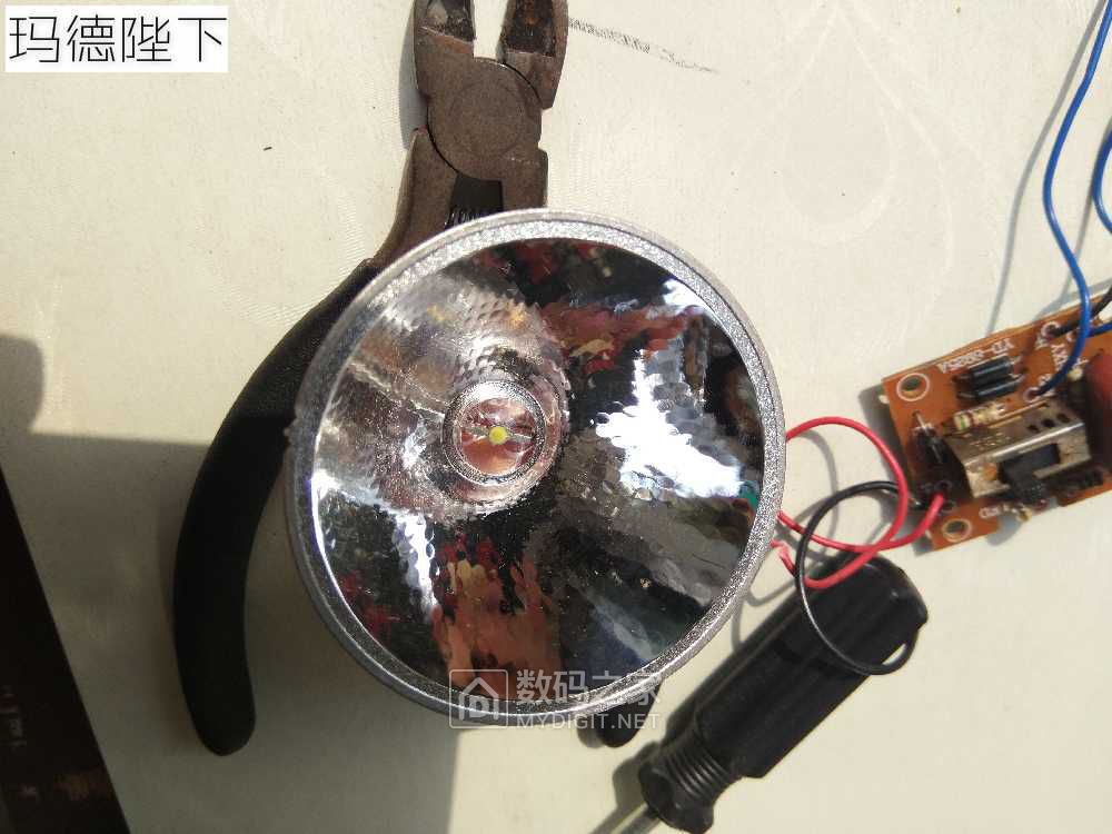

大灯珠,还是橘皮 灯杯。
大灯珠,橘皮灯珠,算是 当初的高配了

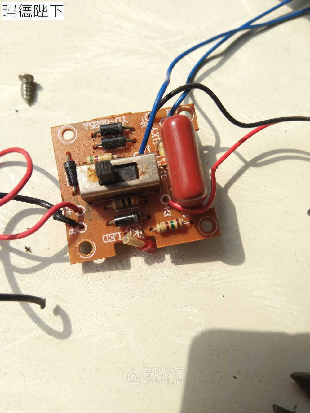

电路板,阻容
整流
壳子都很厚实。
大灯珠 和橘皮灯杯留下来了。
可以DIY 点东西。

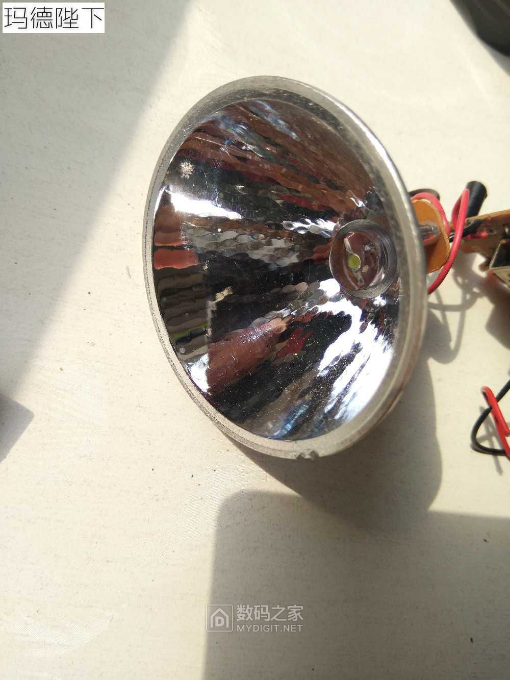

当年的大功率草帽LED,也是比较亮的啦。

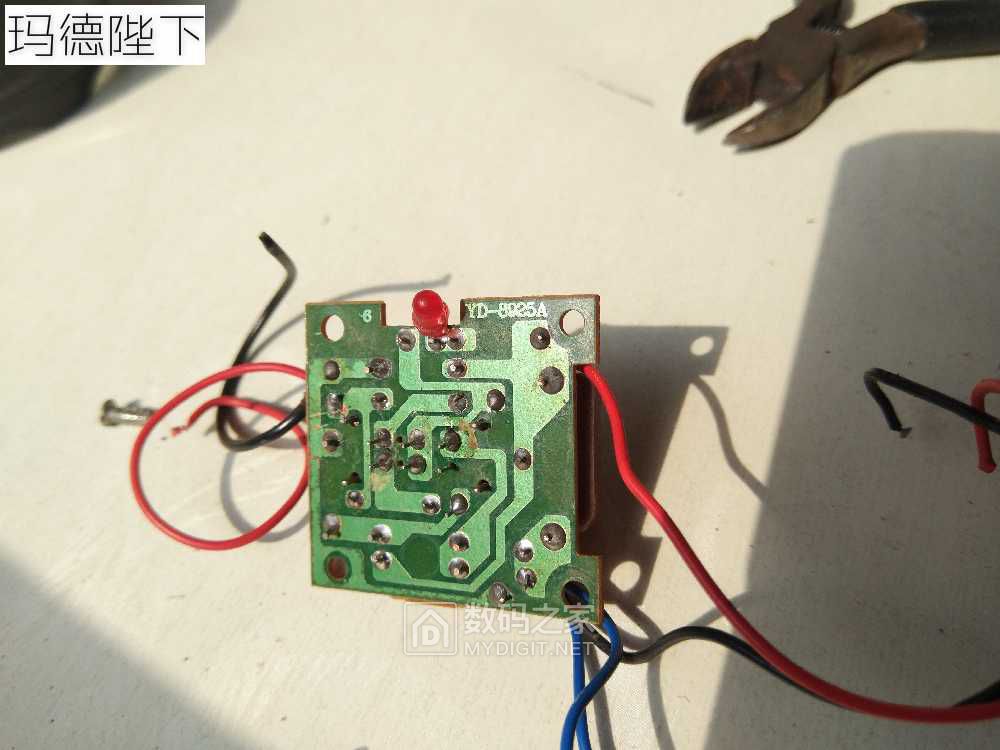

阻容和铅酸部分确实可以丢掉了,剩下的改锂电哈哈

我也拆个小电瓶出来,可惜没电压了,用可调电源调到4.2v充电也不行

好像是F8中功率草帽头LED灯珠,以前目前有过一个类似的。

F8草帽灯珠,0.75W,需要留长一点引脚来散热,以前买一粒这灯珠好几毛,现在几块钱一袋:sweat:
