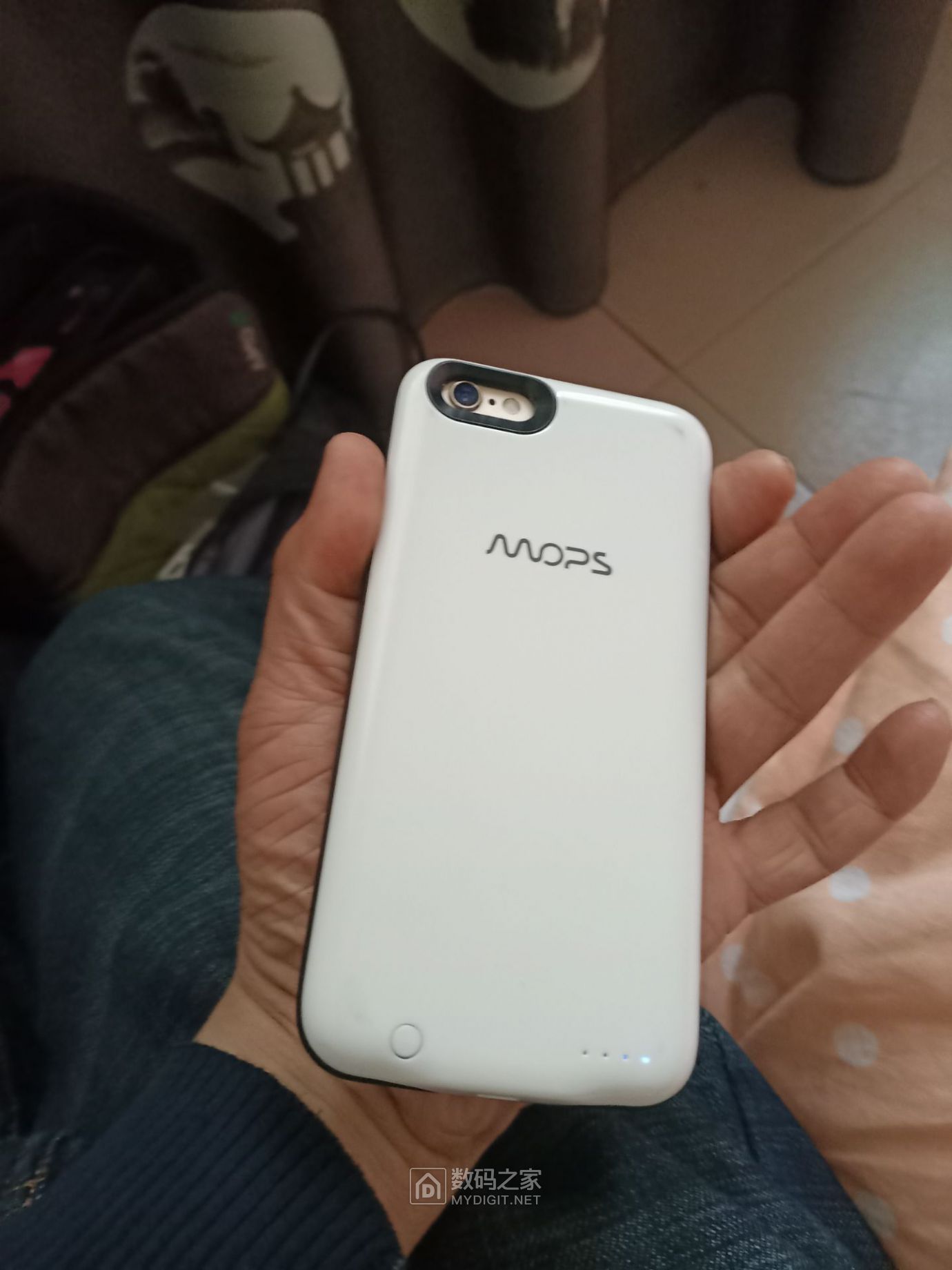

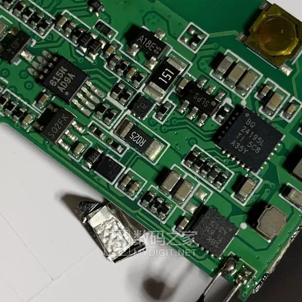

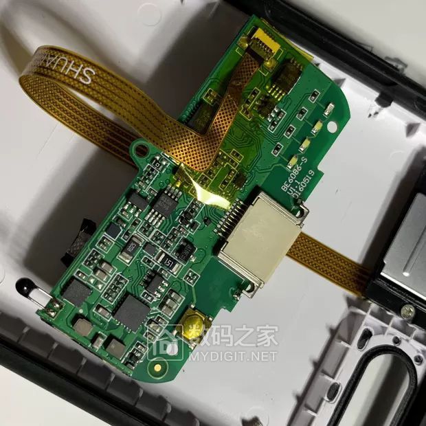

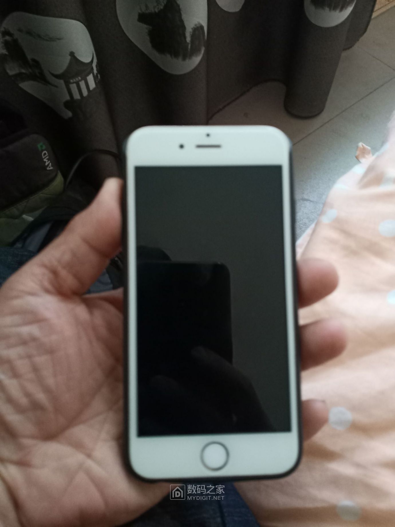

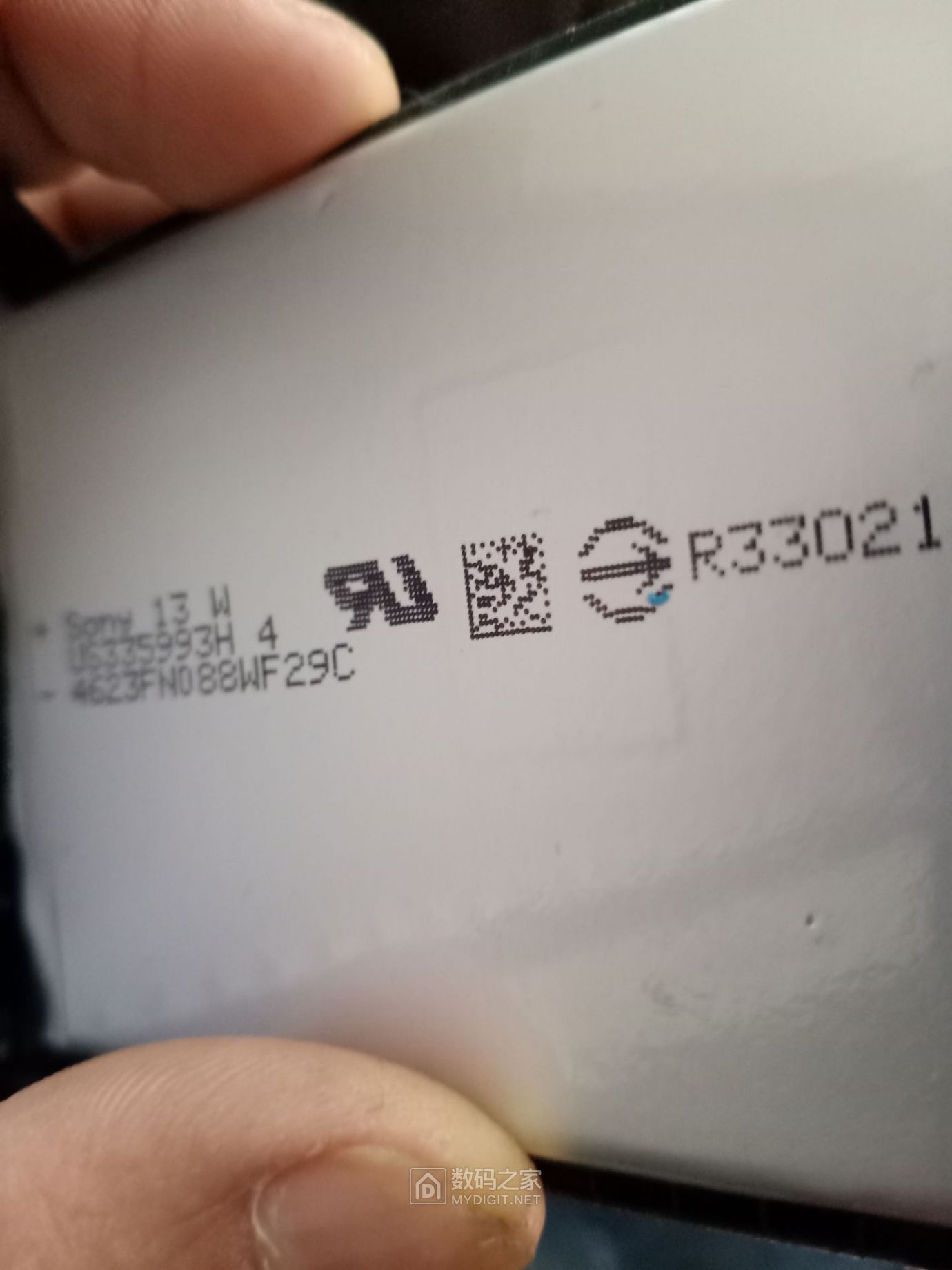

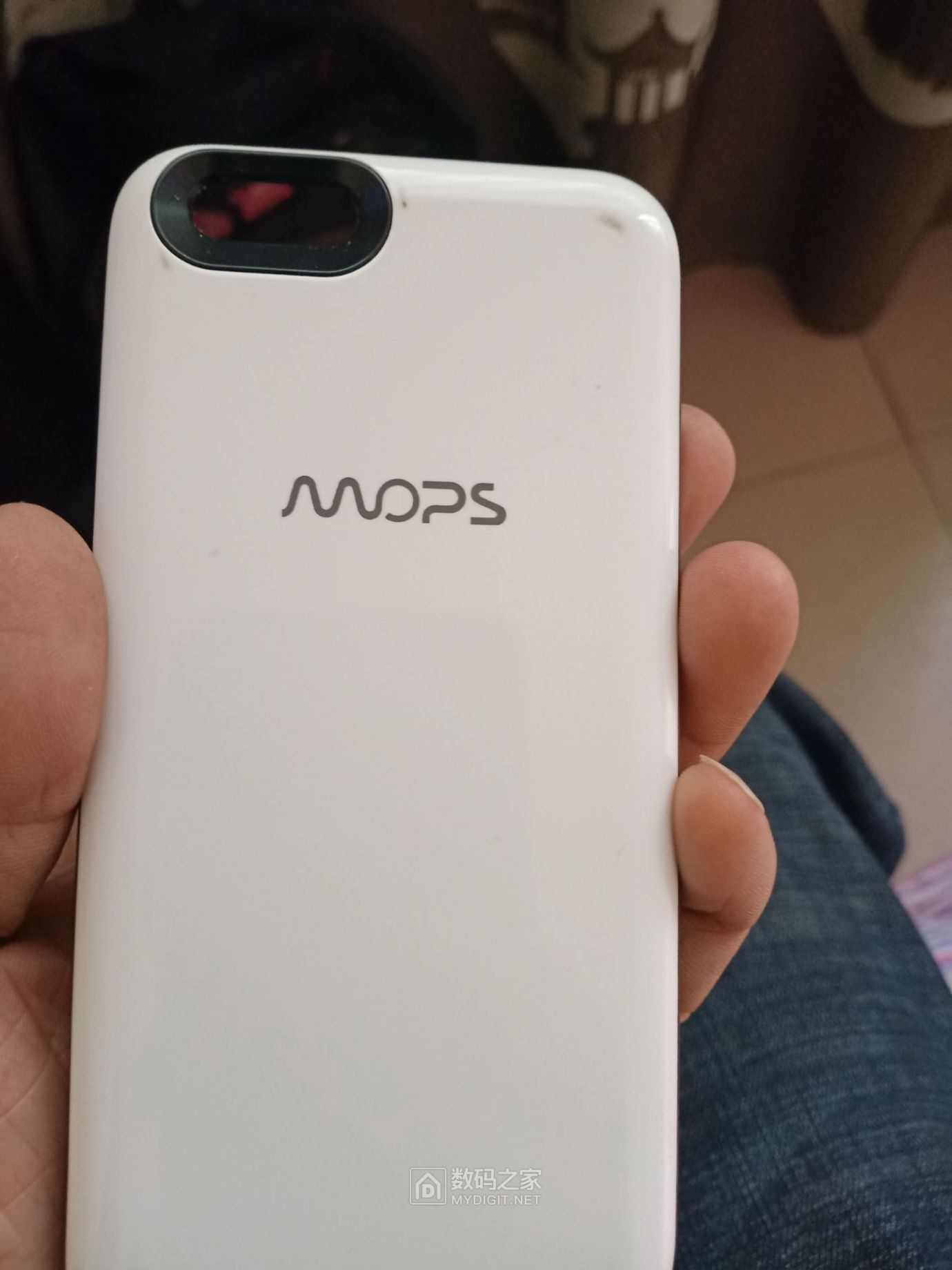

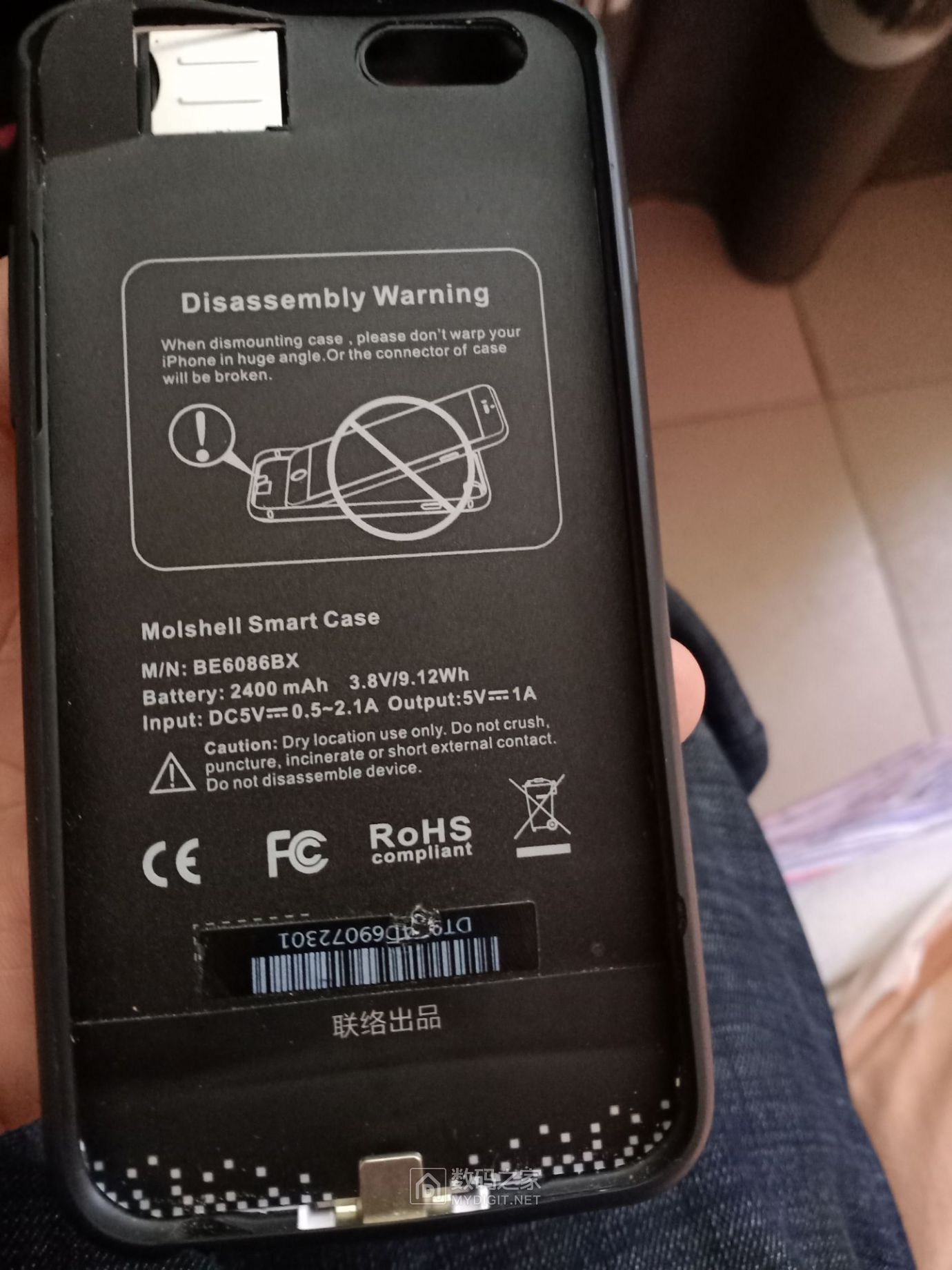

6S 电池不行料,自己换了个便宜的,还显示维修,看网上库存的背夹充电才5元一个,买料两个研究一下,做工还是不错的,还有蓝牙,BQ20195L,德州仪器的充电专用IC 到手后充满电只能冲40%,拆开,去掉没用的蓝牙模块,可以冲50%,决定换个电池,原电池是2958 95 2400MAH,网上买聊个SONY335993 2650MAH的,直接换芯,现在可充1次多,不用担心没电了
15元的SONY335993锂电芯
15元的SONY335993锂电芯
15
背面
背面
正面
正面
装机后效果
装机后效果
装机后效果
装机后效果
到蓝牙版SIM卡的线拔掉省电
到蓝牙版SIM卡的线拔掉省电
充电IC
充电IC

SIM卡,这就是国产苹果皮

还是索尼的电芯?容量多大啊?买几个改其他用也好啊
 楼主| 发表于 2020-3-18 20:11:01 | 显示全部楼层
15一个网上买的后3.3MM,宽59MM,长93MM,335993,卖家称2650MAH
