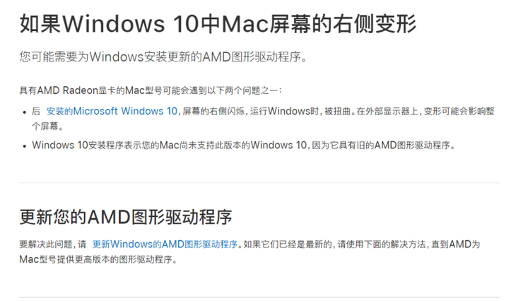

  不过,Windows虽然兼容性相对更好,但并不是绝对不会出问题的,尤其是苹果MacBook一贯会使用特殊硬件。此前就有用户反馈,自己的Mac安装了Windows 10操作系统后,在显示器的右侧边缘会有图像变形的问题,外接显示器可能会是整个画面都变形。近日,苹果在其官网回应了这一问题并提供了解决方案。
  据悉,出现这一问题的基本都是使用了AMD Radeon显卡的Mac,图像变形的问题是由于Windows 10中没有对应显卡的驱动程序或驱动程序过旧。如果想要解决这样的问题,就必须在Windows 10环境下更新AMD图形驱动程序,如果已经是最新但问题依旧的话,可以选择降低显示器的分辨率(不高于3840×2160)来解决问题,不过降低分辨率的方法并不适用于苹果的Pro Display XDR和LG UltraFine 4K/5K这些显示器。
  如果问题一直保持,那建议用户还是选择切换回macOS系统以保证设备的可用性。
