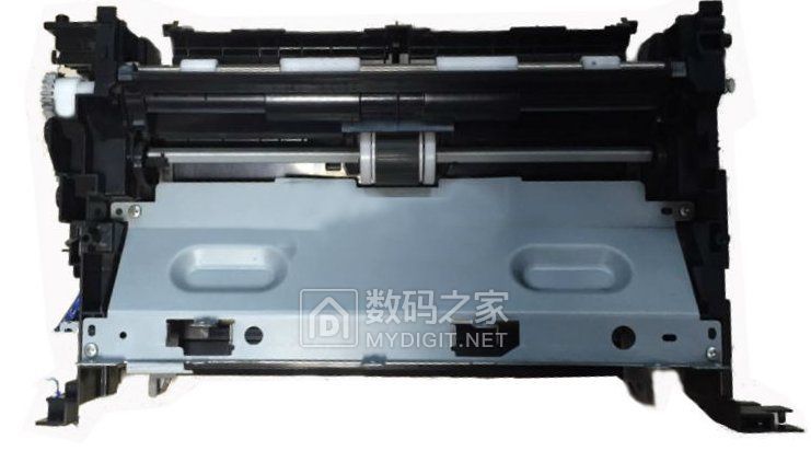

如上图所示,购买时除随机墨盒外又另外赠送了两个,打印了原机随配的墨盒后,机器出现一个很意外的故障。
购买后,机器的打印量并不大,随配的墨盒官方的说法是可打印1000张,真实应该会多些,之后提示更换墨盒,换上赠送的所说可打印2200张的墨盒,其后又打印复印了大概300张左右,就发生上述的故障。这个故障发生的位置,按一般的机器摆放习惯,通常比较难发现,直到挪到光线充足的地方,掀开后盖才发现问题所在。也不知这搓纸轮是什么材质做的,溶成胶后粘度相当厉害,很难清理,粘到手那是抹涂了面粉然后不断搓才弄干净。之后,从某宝搜索并询问卖家后以含路费35费购买了进纸器组件进行更换,解决问题。
       从上面的图,大家可以发现更换这东西基本上是要大动干戈,将机器几乎拆散了才更换的。当时的想法是只更换那根棍子的,但并没有单独的可购买,且二手的组件也不贵,那就整个更换了。

 楼主| 发表于 2020-4-1 01:05:27 | 显示全部楼层
mhtlov 发表于 2020-3-31 13:22
我的要么卡纸,要么不进纸。请问,一直转,不进纸,咋个原因?
检查这个,这版的进纸组件有缺陷,特别那些搓纸轮。据说后面同系的有改进,比如205的,查了下好些组件是通用的,也不知是否替代。
撮纸轮老化了,或是脏了
