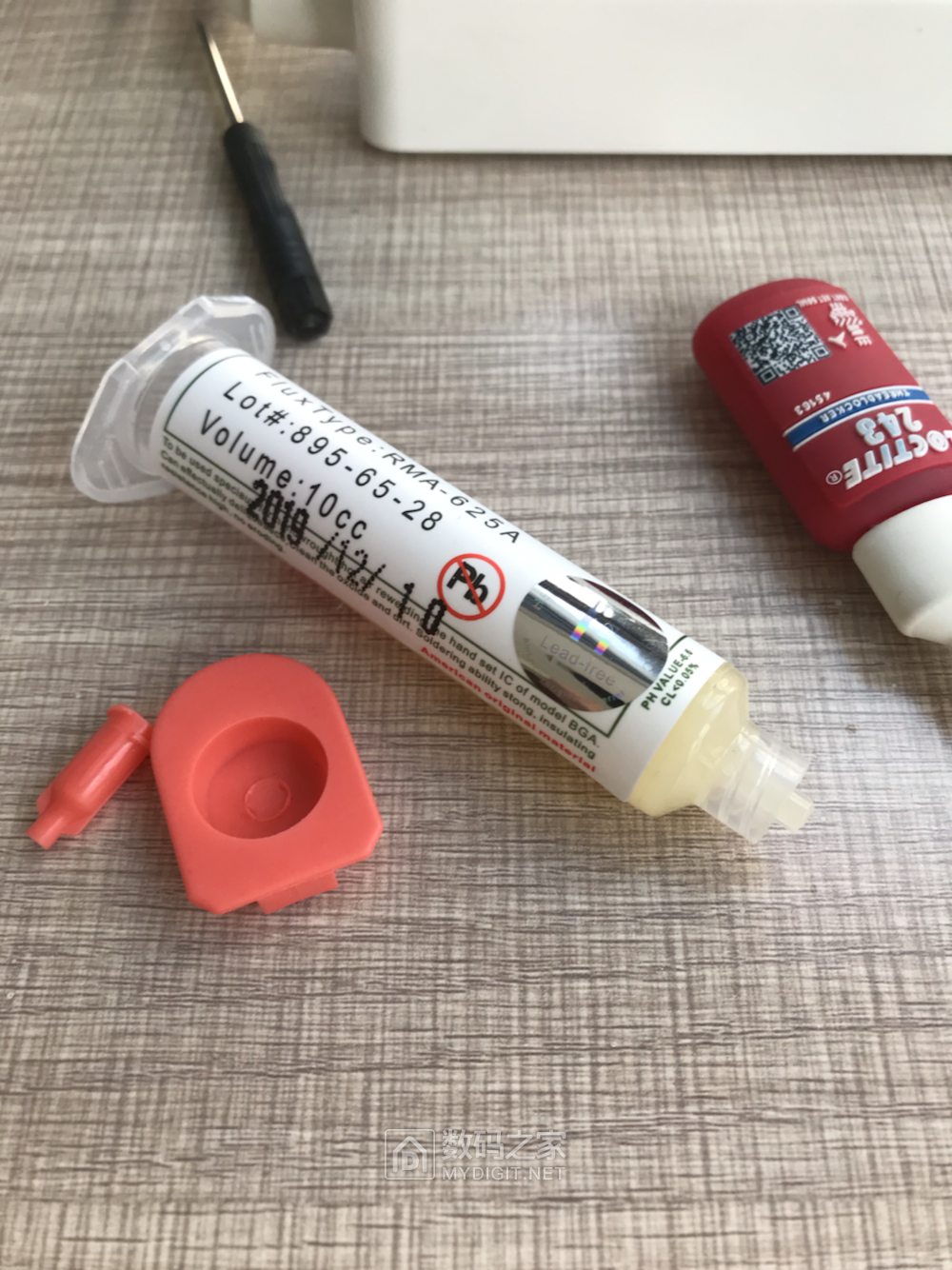

工具到位集合
焊锡膏集合。。。

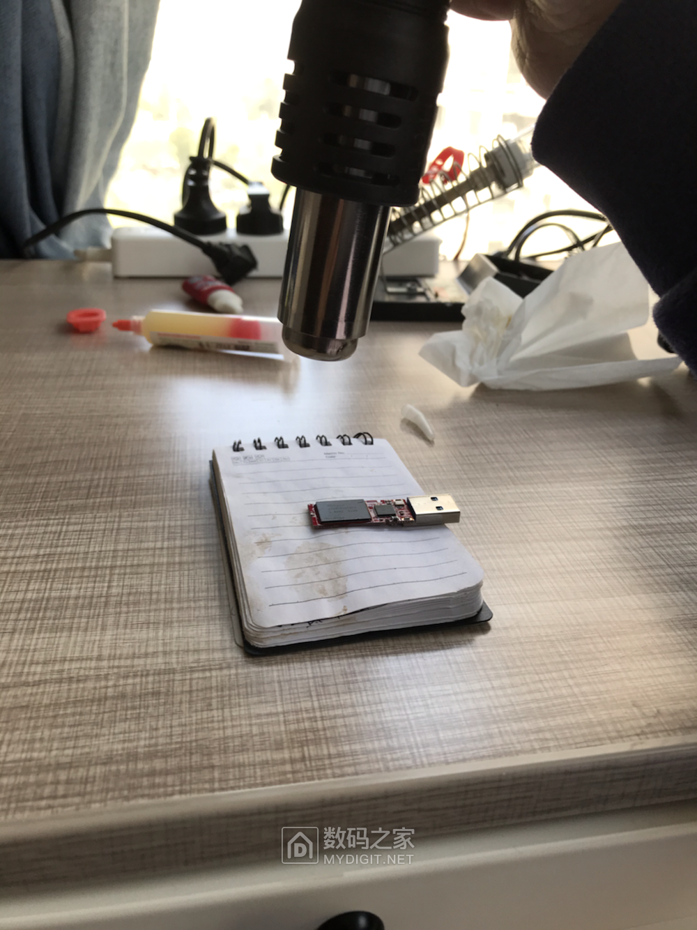

首先我在涂上焊锡膏后焊接颗粒的时候,使用的5档风,330的温度,风吹在颗粒上面到处跑。
然后,我将颗粒和主控上的焊锡膏给擦掉了,风量3,330度,吹起来不跑了,但是。。。
十几秒后听到卡卡的声音,没有发现什么异常,然后继续吹。。。。。卡的一声,颗粒爆了。。。。
我想总结分享给大家的就是,新手使用风枪焊接的时候,一定要控制好温度。
第一,焊锡膏不能少,要控制用量。。。
第二,温度不能太高。。。
第三,不熟练的情况,一定不要随便调风量。。。
第四,一定要控制风枪垂直吹,并保持一定的高度,防止风量太集中,无法控制芯片位置。。。
希望大家在动手的时候都能一次成功。

一般是要200度预热转圈圈的,你330度直接上的?  我没在颗粒上涂抹焊锡膏过,但我转圈圈很勤快,没爆过颗粒,一般不超过320度。

温度太高,时间太长,就算铁打的也得吹爆了.
发表于 2020-4-4 10:34:06 | 显示全部楼层
都5挡风的么:funk:,我一般也就2 3挡焊接,拆颗粒的时候暴力4 5挡:lol:,有时候打黑胶的 风速直接拉满,不过镊子烫手就是了

400? 开玩笑吧 我哪里回流炉也控制在280以下的温度啊 化锡温度210-220度 焊高通模块都是用275度 开400度的话板都烤坏了

颗粒受潮了,就容易爆,吹之前烤一下会好很多
