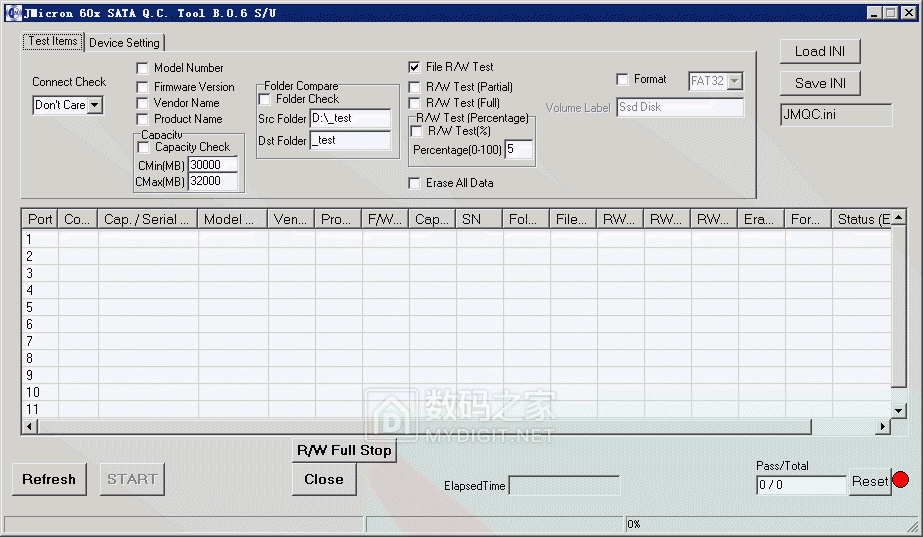

能直接开卡的话早开卡了。就是没有工具开卡,使用JMF608的都是只识别4M的容量,之后没有对应的那颗粒。就是按自动识别芯片颗粒没有这个型号的颗粒。

就是没有。网上找到的都是乱七八糟的,没有一样是专门针对这个卡的开卡工具。
你可以试试下面这个工具
https://www.mydigit.cn/forum.php ... jJ8NjczMDM3fDc1Nzk1

这个可以自己改工具添加,前提是有固件可以开的

你可以试试下面这个工具
无法下载检测到病毒
