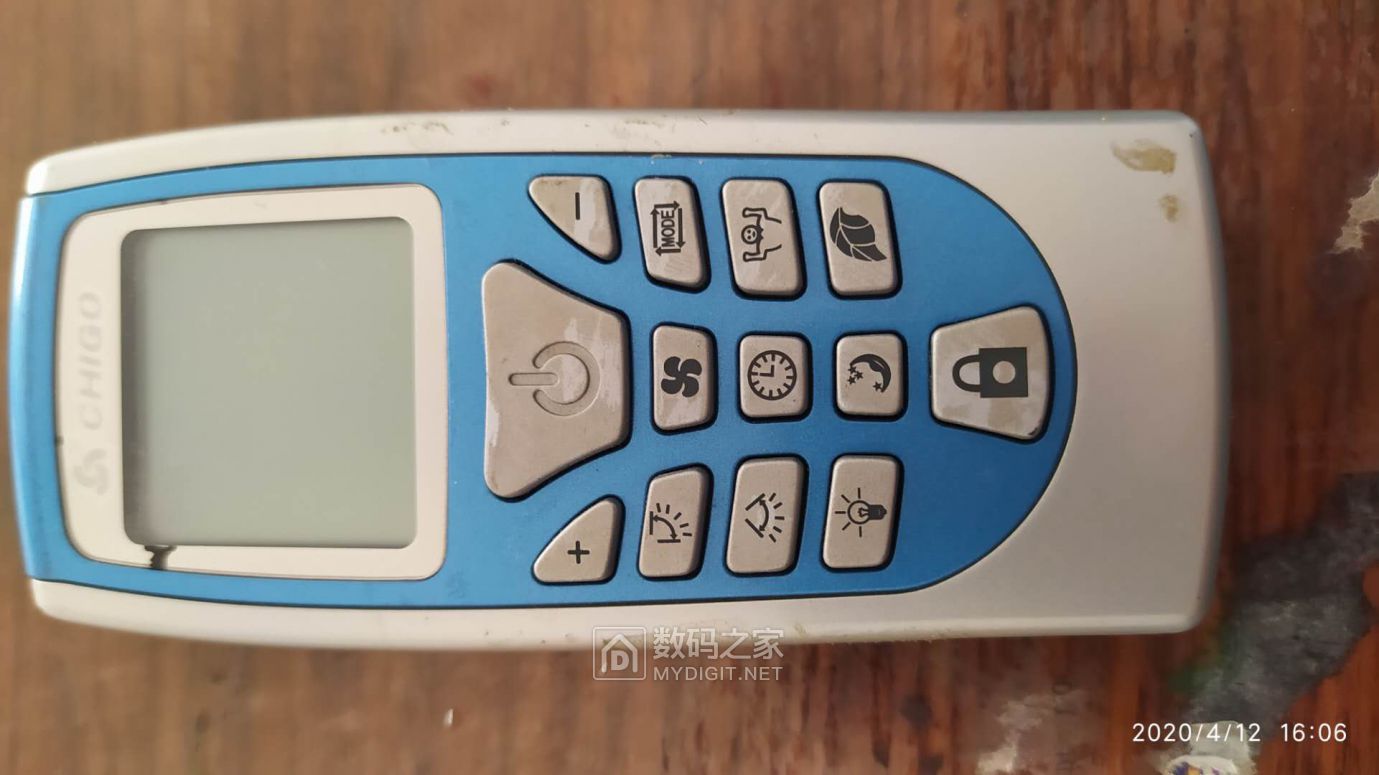

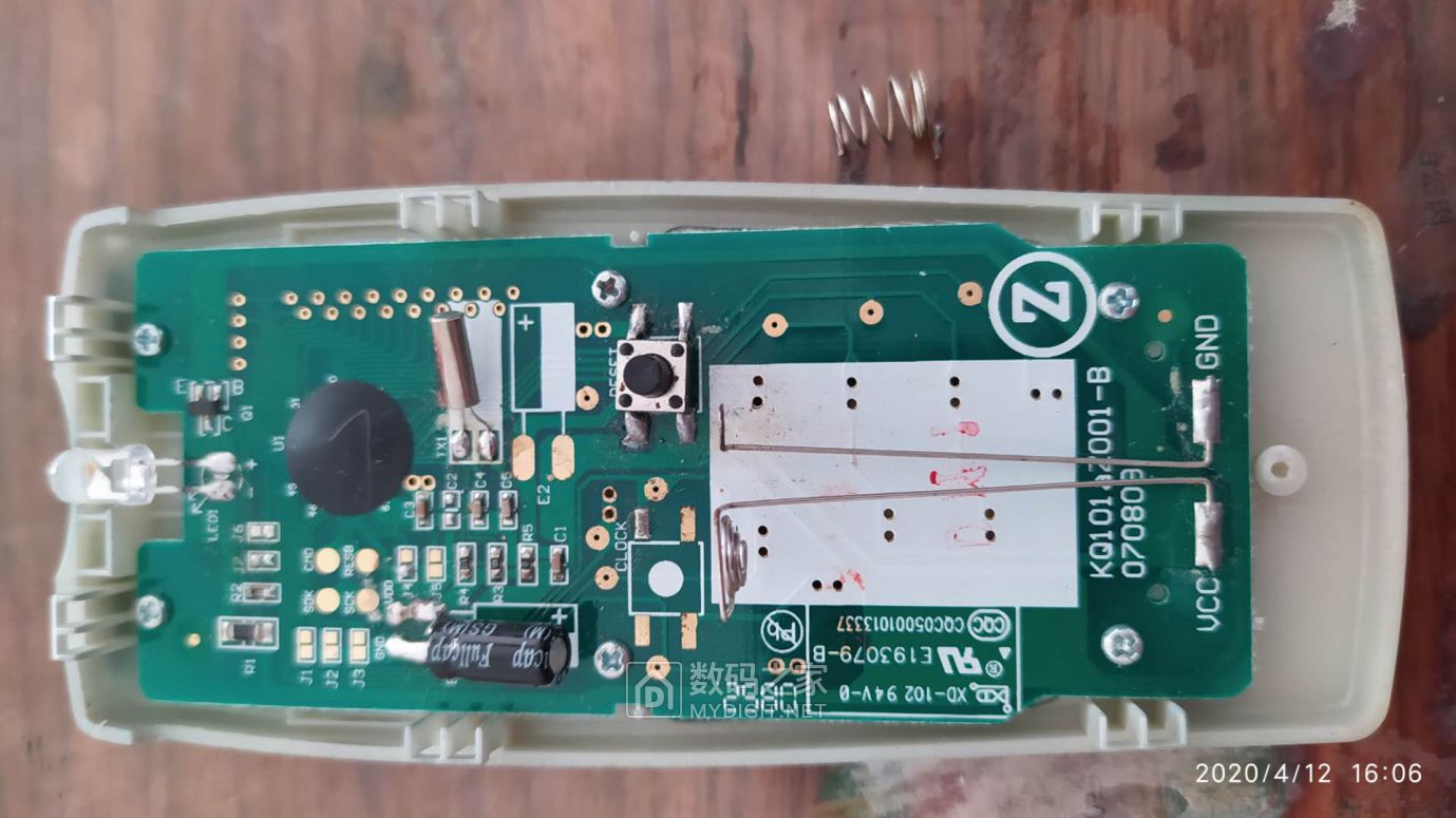

偶然看到家里的空调遥控器,打开电池仓一看,里面的电池已经漏液,换新电池也没有反应,于是拆开发现是电池座腐蚀断了
比较简单,用焊锡焊上就行了
志高也算空调大品牌了,遥控器内部居然用牛屎芯片

牛屎芯,晶振还悬空,好歹打点胶固定啊。志高的东西现在不怎么样,家里的志高落地扇噪音就非常大:curse:
