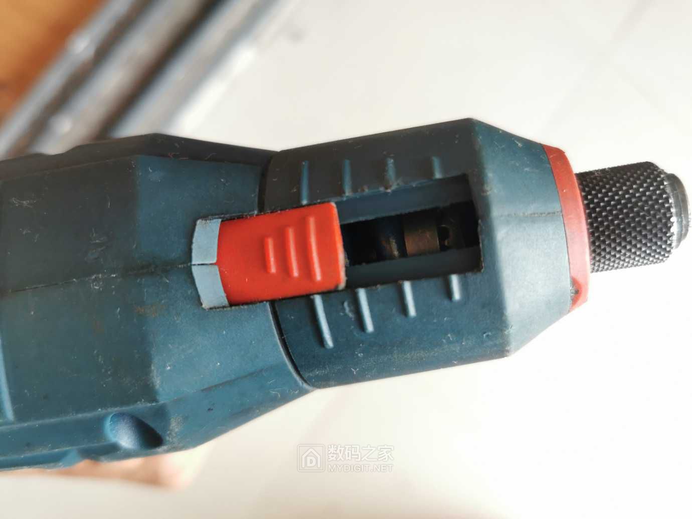

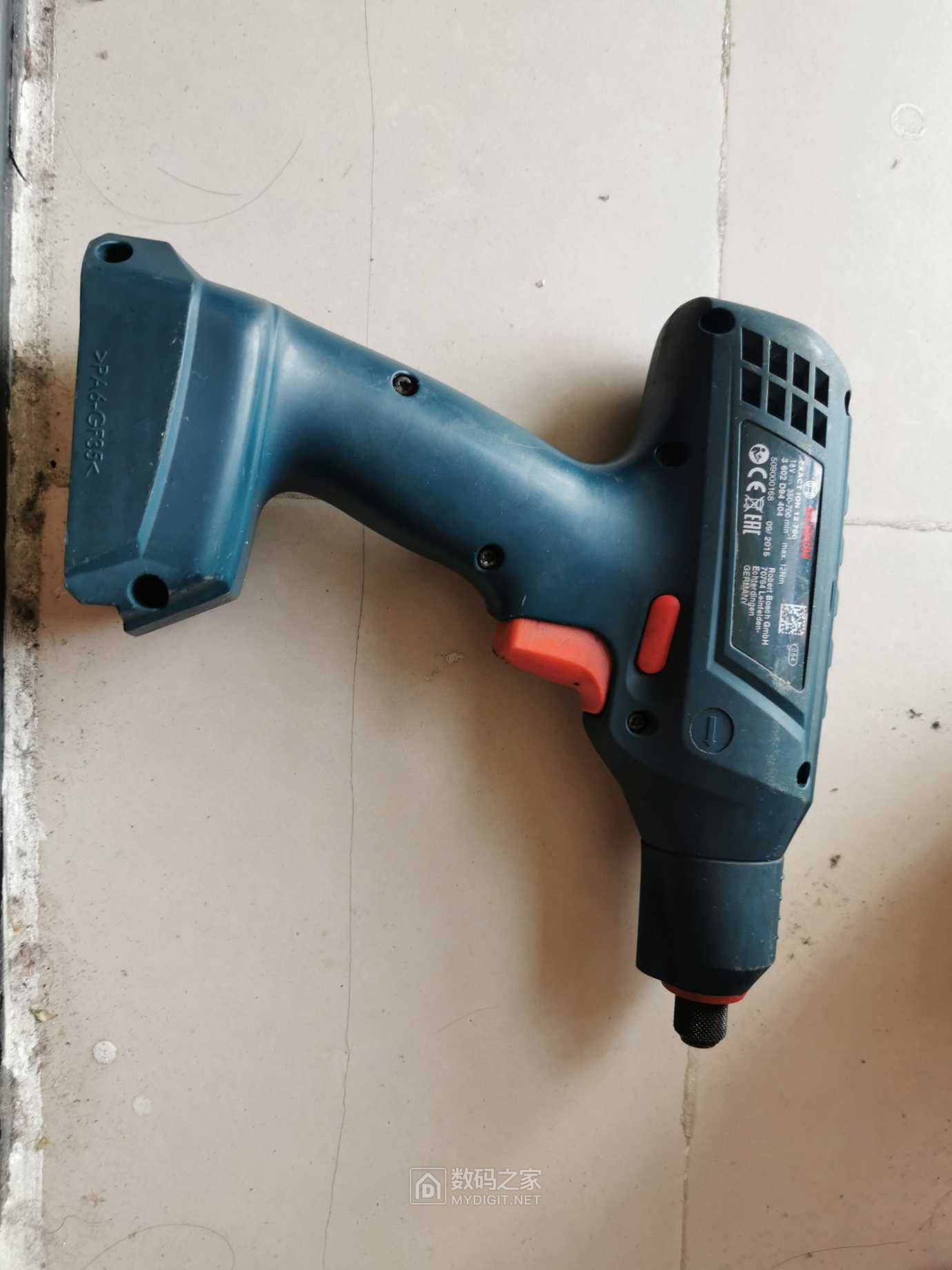

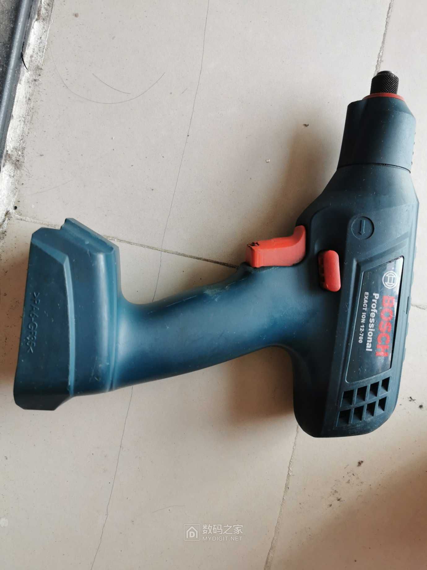

买了个二手工具,exact ion 12-700定扭矩电枪。裸机。现在配了块电池。能正常工作。但是不会预设扭矩,调扭矩。是不是要买什么配件。或者如何调整了

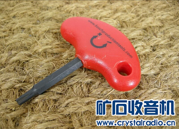

好奇百度了一下型号 矿坛有人卖过类似的 看样是有个调节工具 应该就是个T型批 你的这个应该也是一样的原理

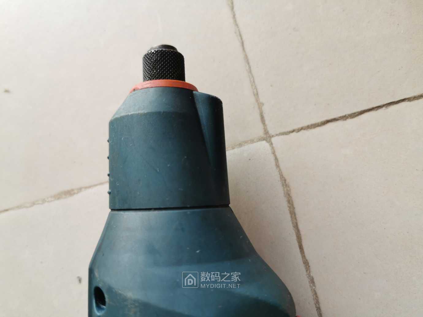

感觉应该是某种型号的批头从口插进去。但是我试了几个,好像都不行

就是这个t型批头,先转到调节位置,在把t型扳手插进去旋转就可以调节,我也有个这个,

你也可以自己做个头子是十字型

一字批头,宽度合适就能用,把手最好是t字的,

找一个ph2螺丝刀把前面切掉插进去就可以调了,这玩意最难折腾就是调速 没有电脑软件

ph2螺丝刀,切掉前面的尖头
