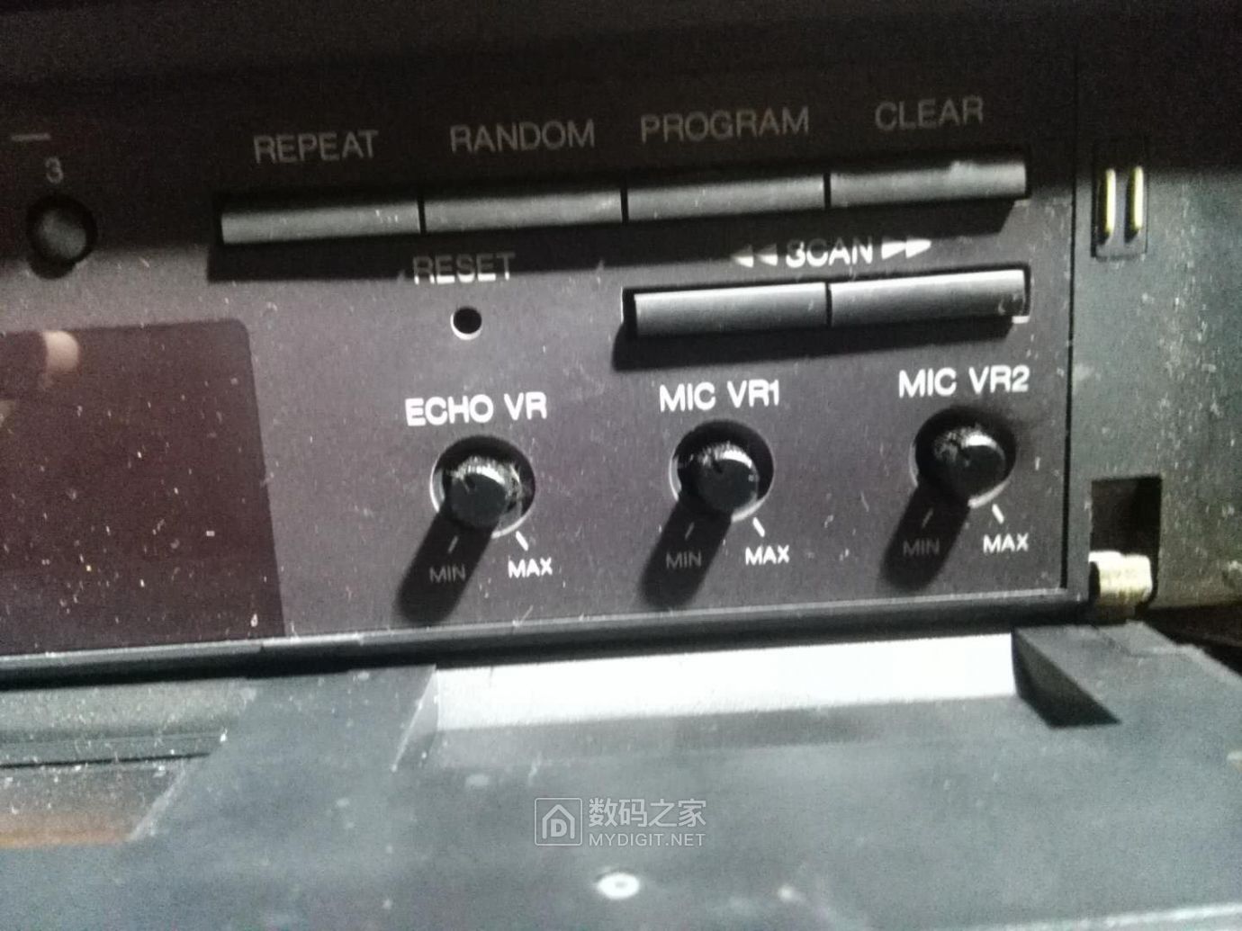

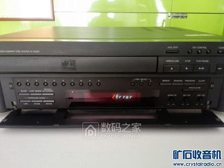

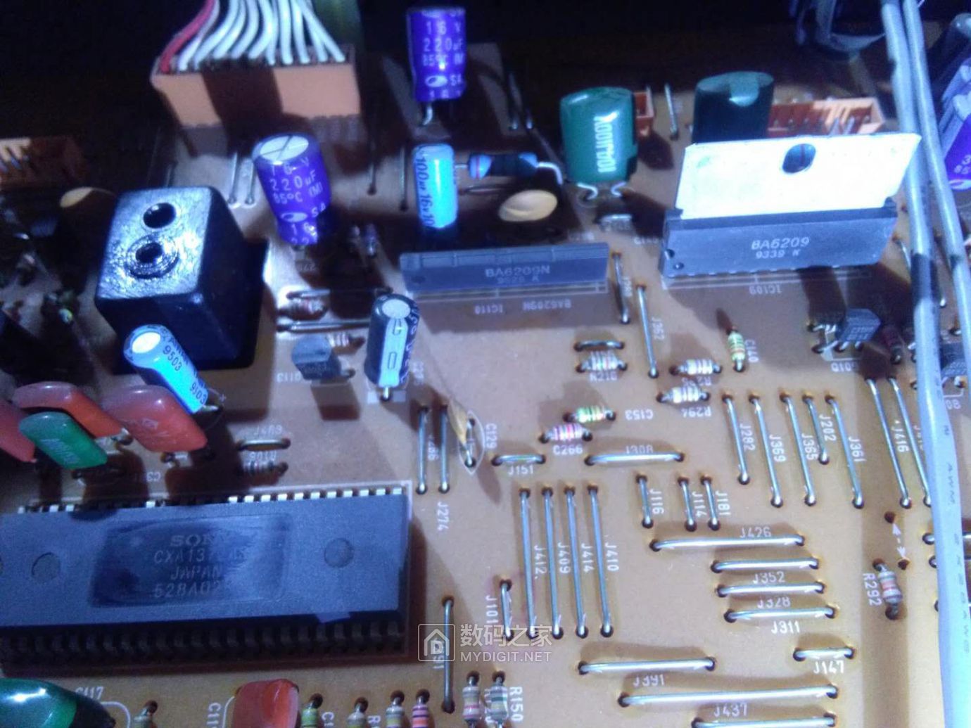

中午路过小区休闲区  地上放着一台影碟机  仔细瞧瞧  竟然是韩国产  于是搬回家研究……

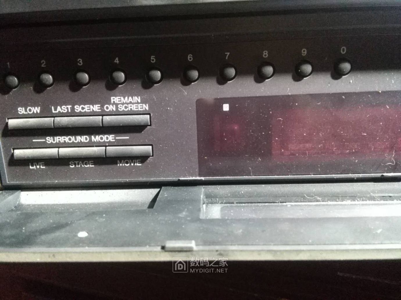

原来是三碟联放VCD  第一次看见  开机正常  能出仓!

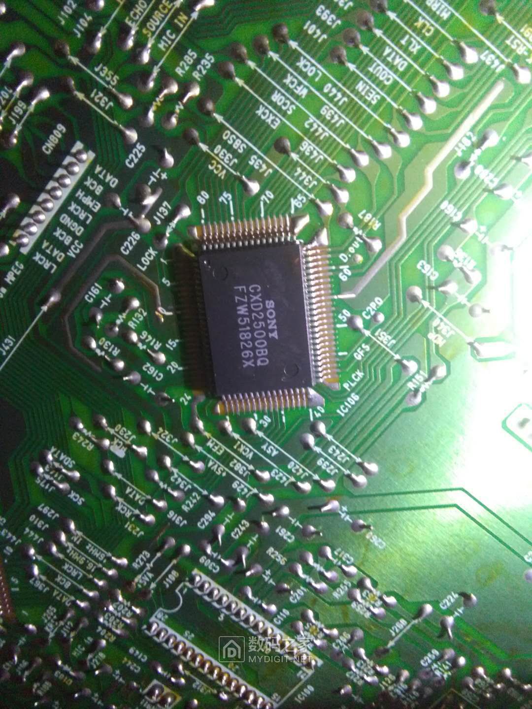

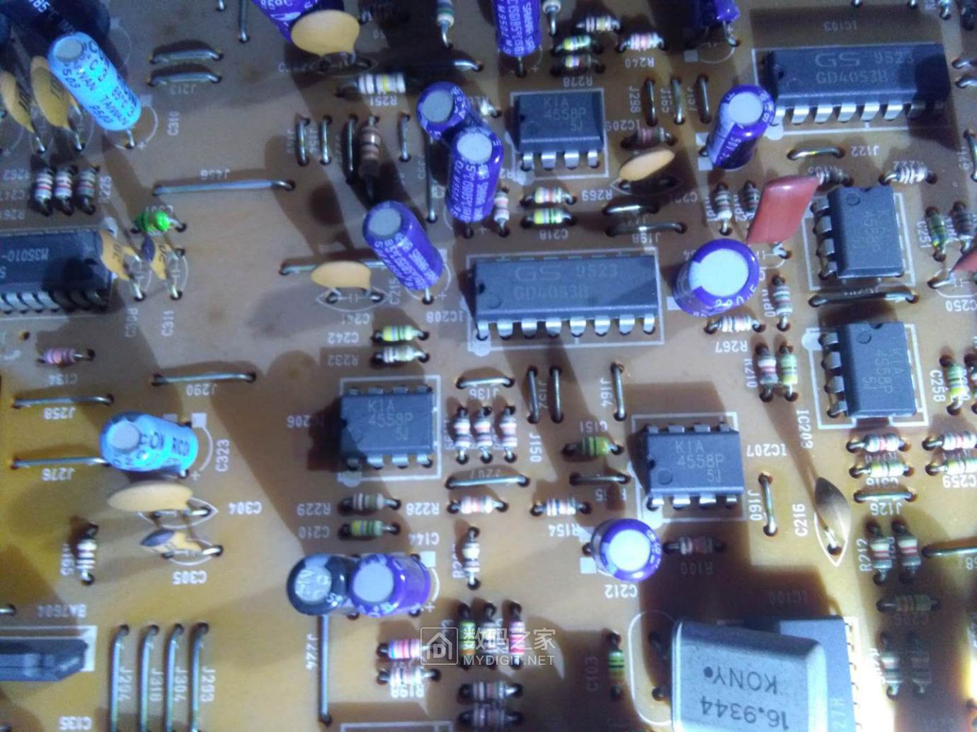

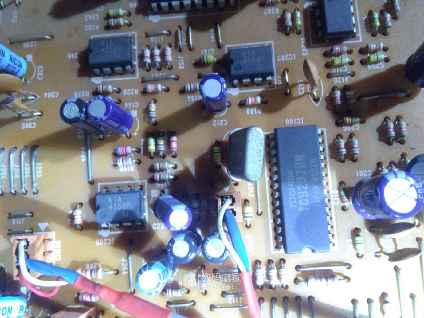

厉害了  原来是最早的CXA2500系列  1比特音质!真心不错!
可惜放了好几张碟片  死活不认!
开拆

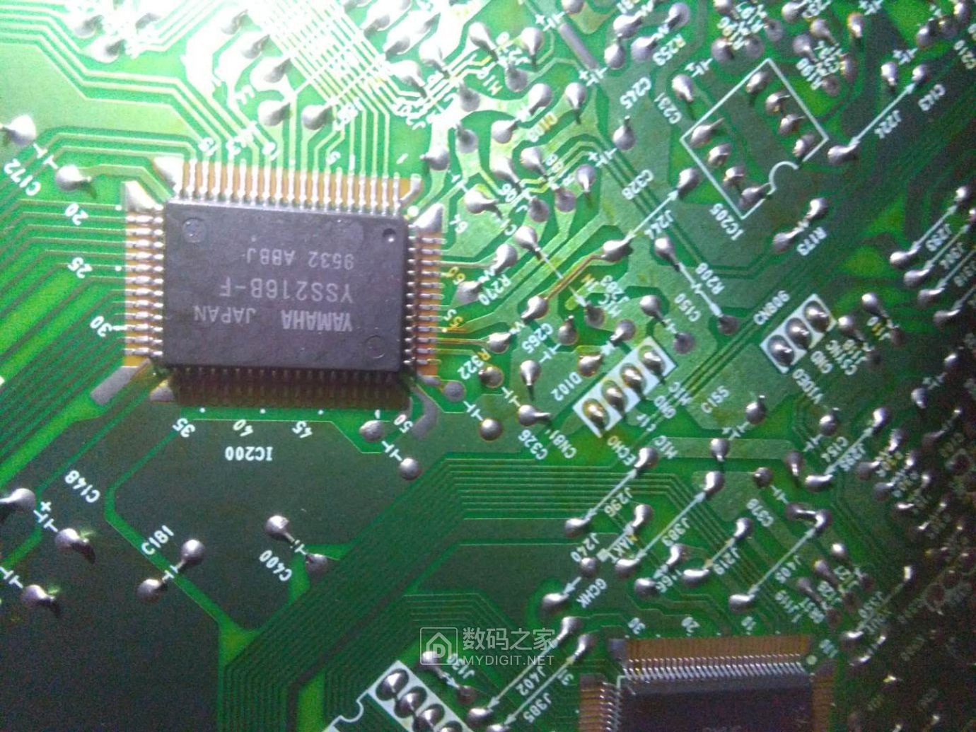

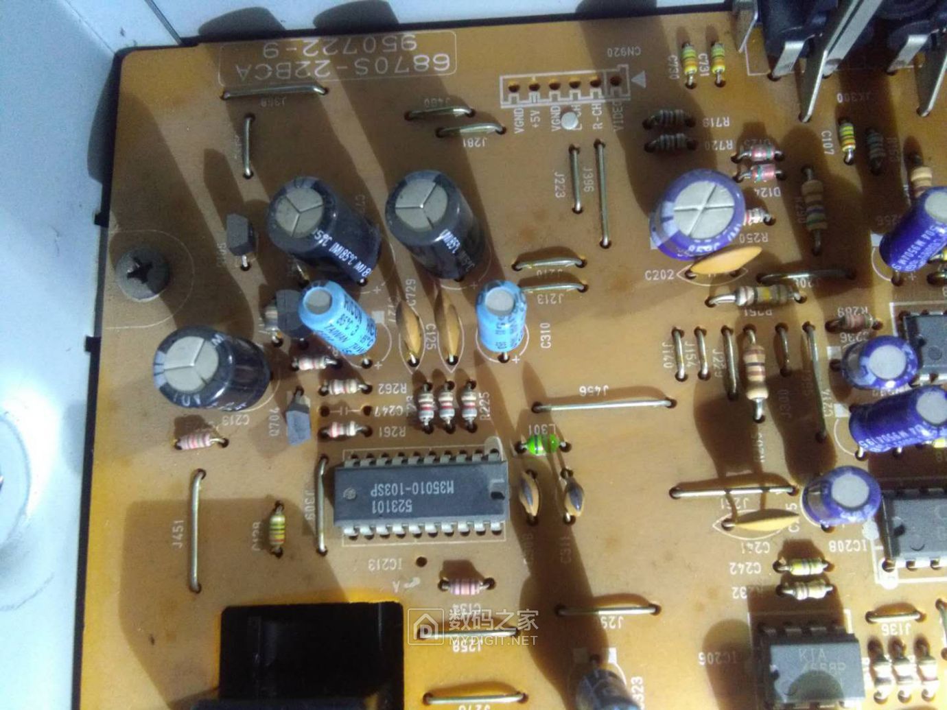

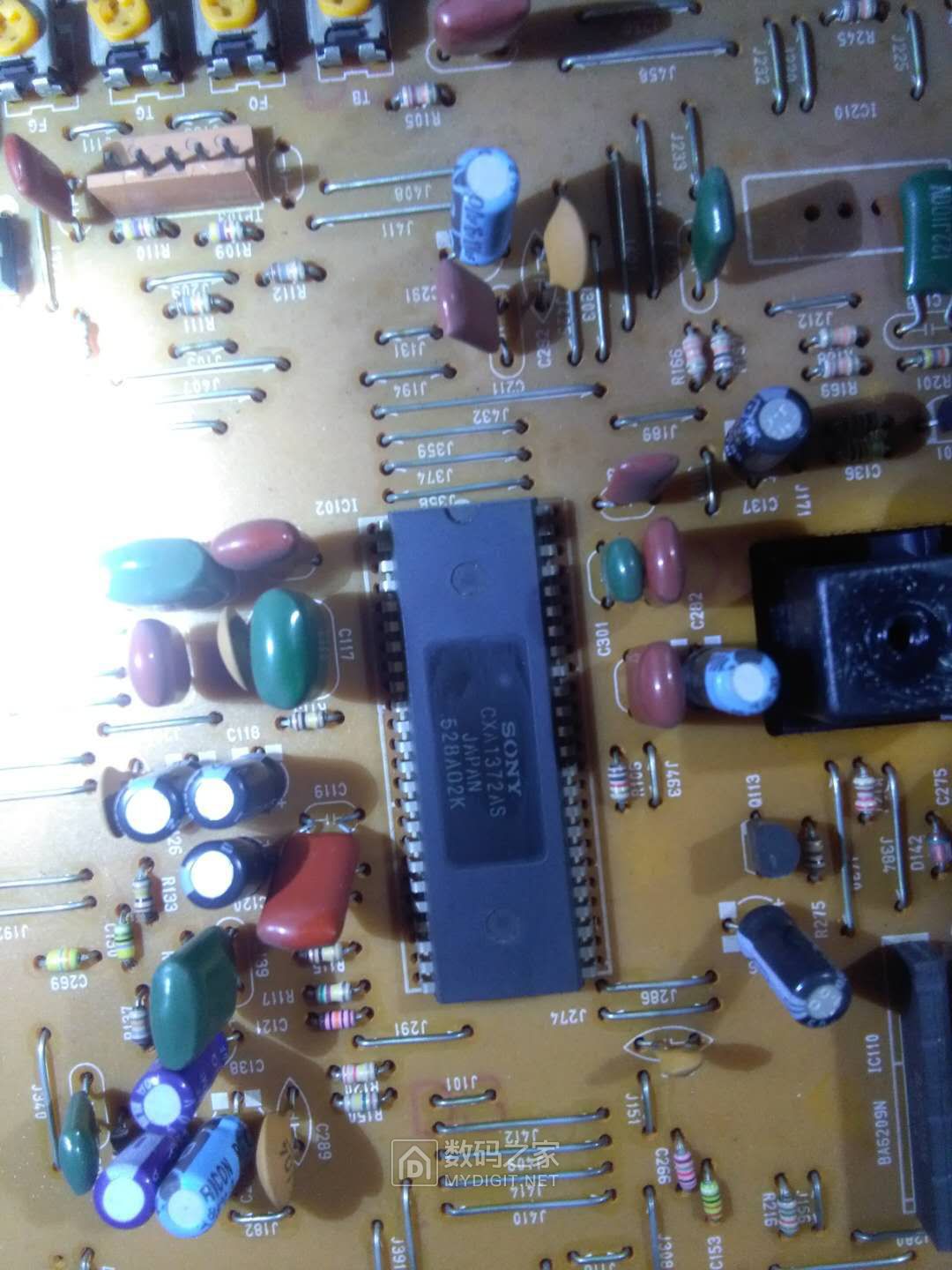

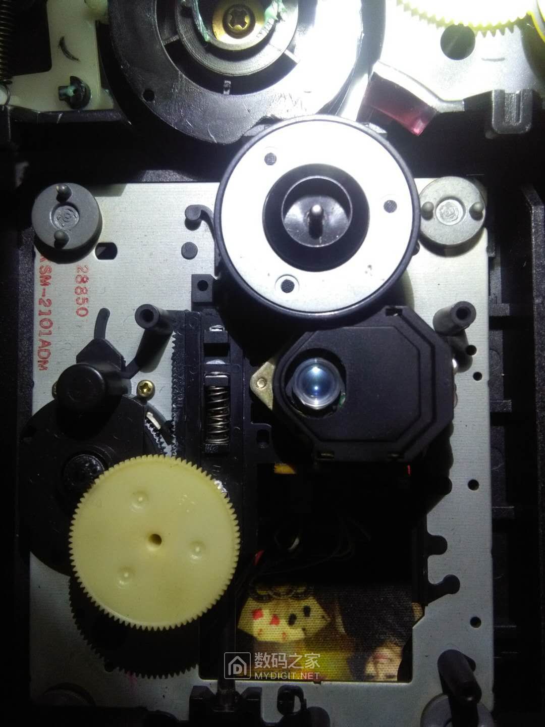

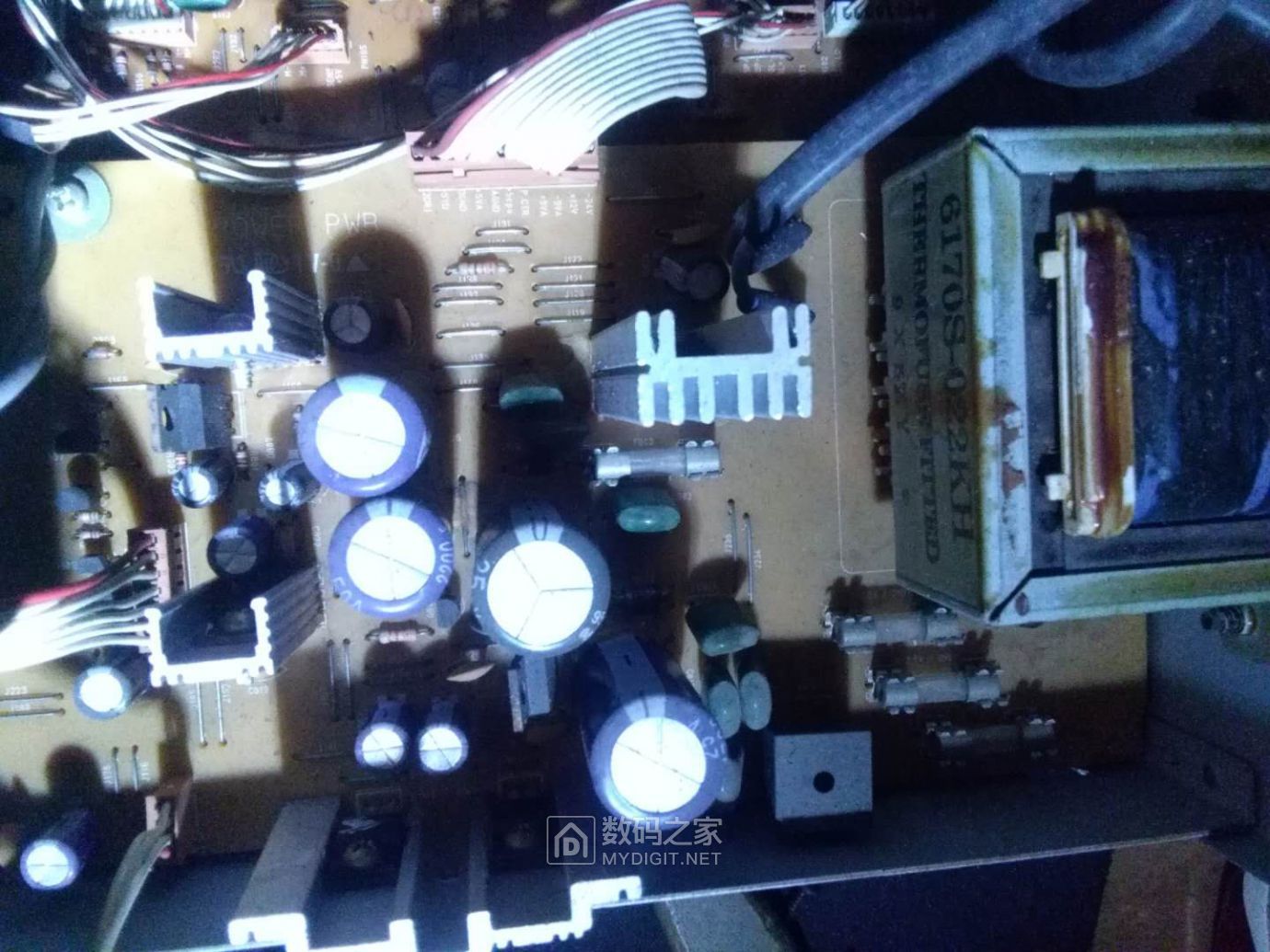

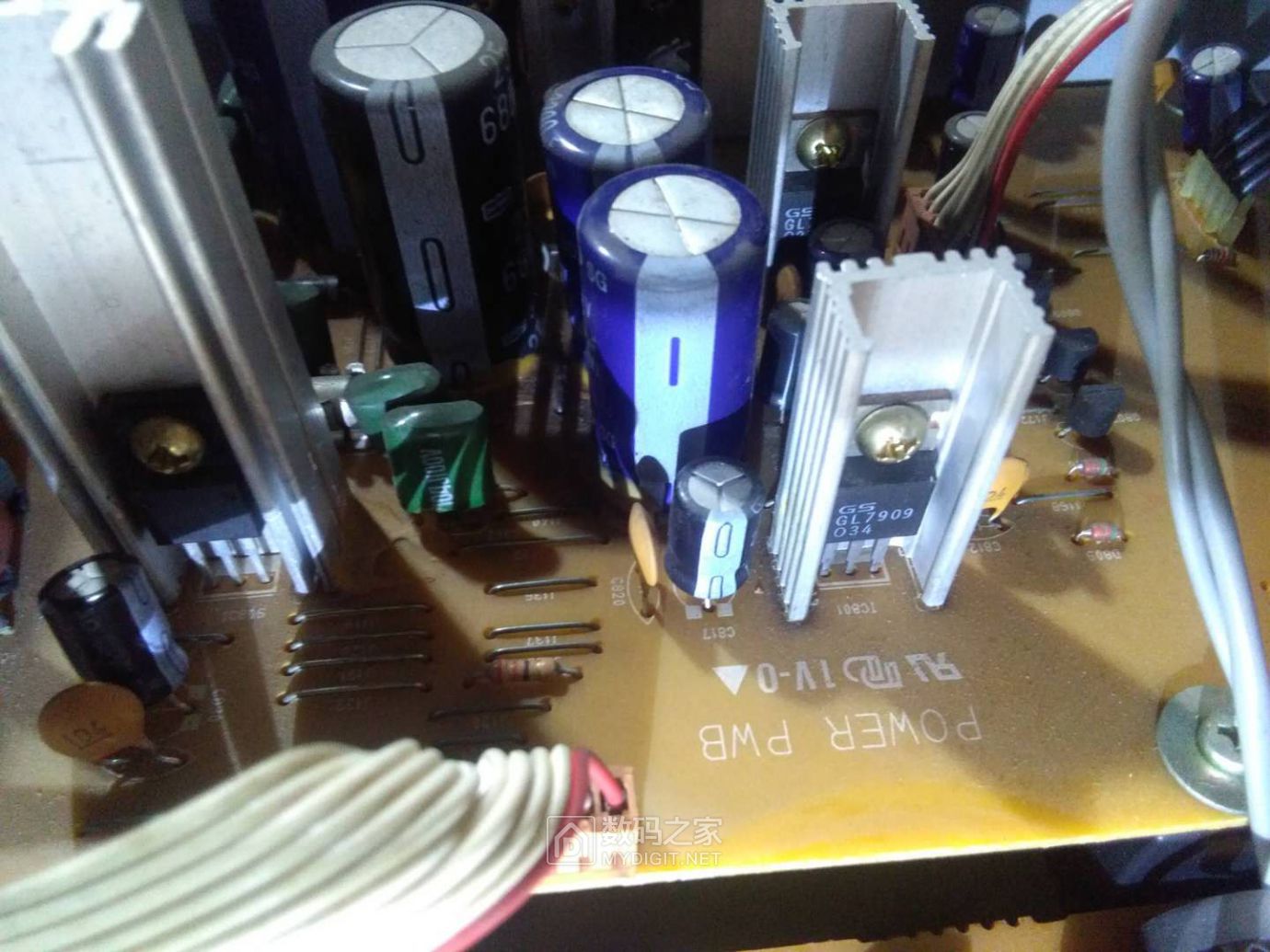

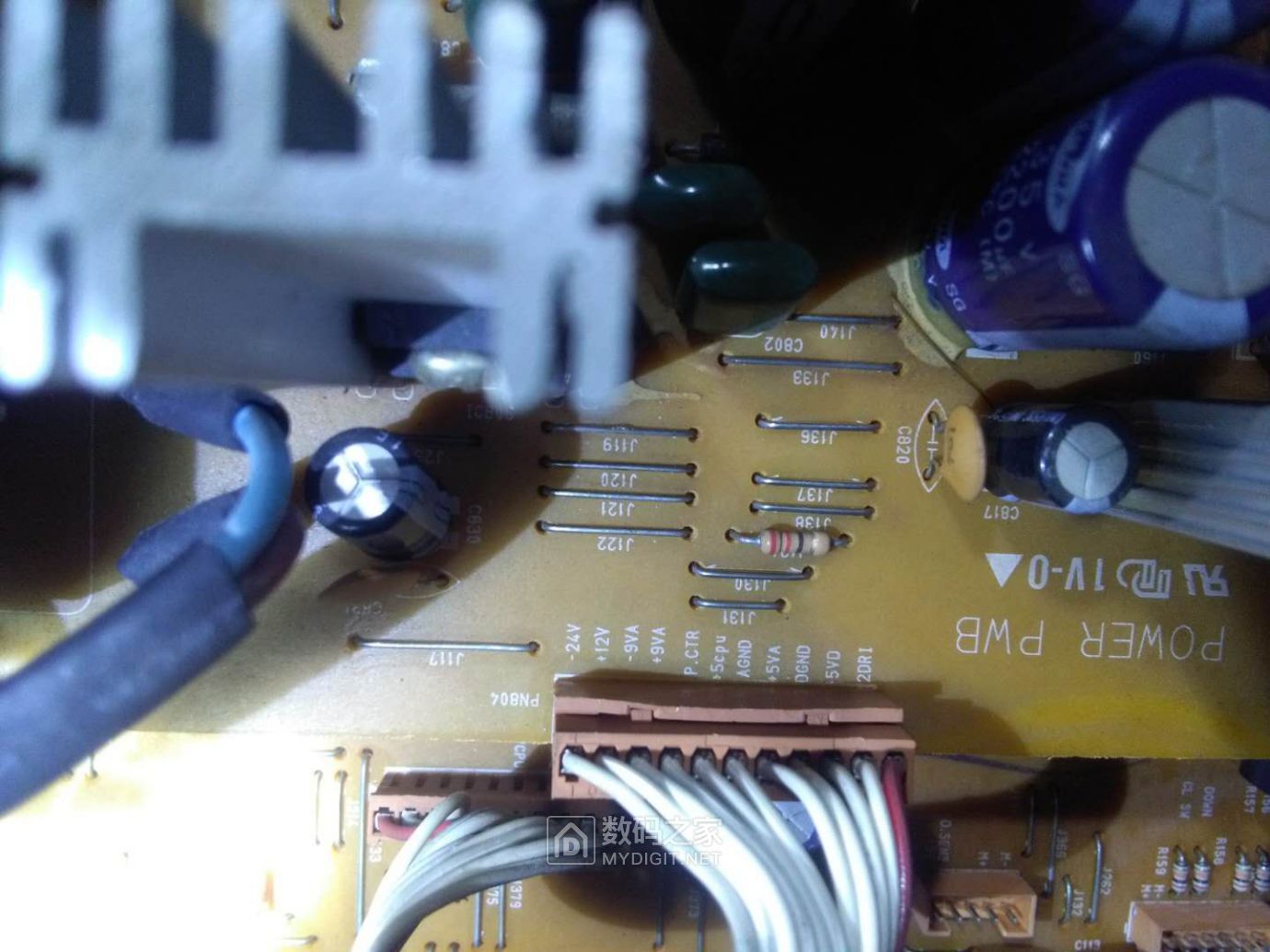

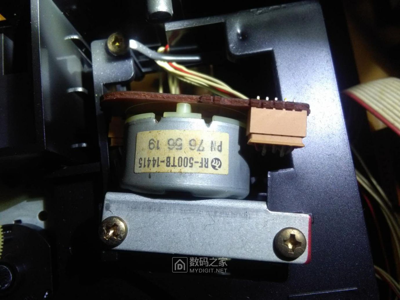

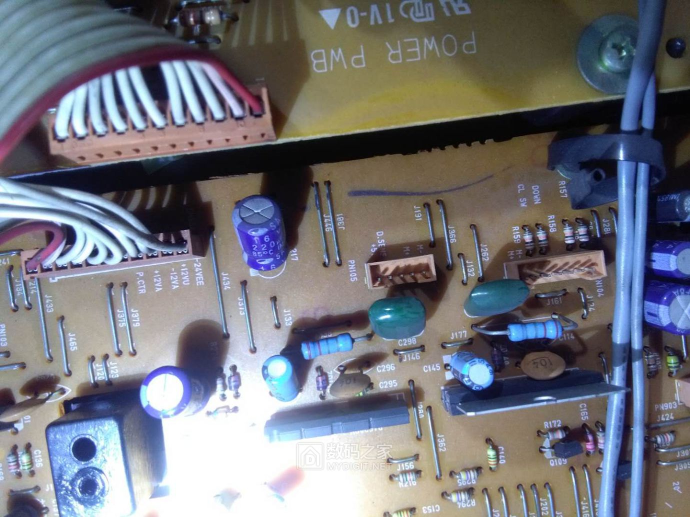

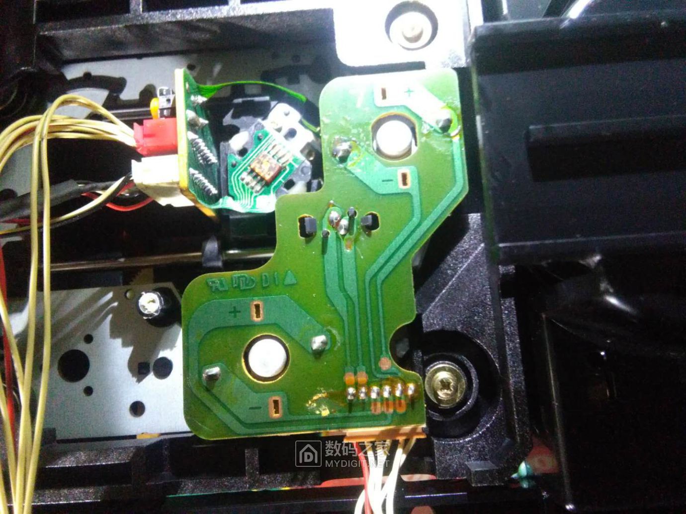

拆开后才发现  原来是进出皮带松弛  无法进到位  带有散热片的BA6209发热严重!

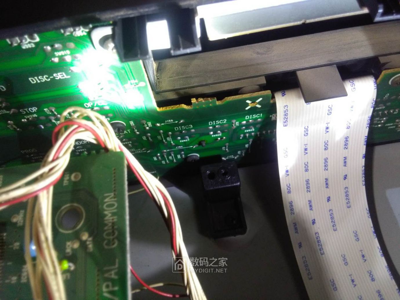

最悲催的是 CD盒设计不合理  故障多 这不  我拆了才发现齿轮无法准确对位了   看来真正的技术活来了……

 楼主| 发表于 2023-11-14 21:20:54 | 显示全部楼层
正确对位  大轮尖头对准托盘中心孔即可 必须是逆时针转向

电路板非常有年代感
