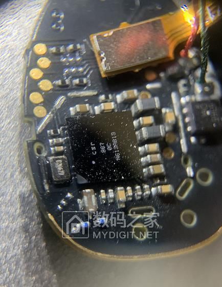

首先看到是蓝牙芯片,用的是高通的蓝牙芯片。CSR 8670
支持蓝牙4.0 、一拖多的蓝牙模块         这个模块这种封装略贵,一百来块一片。
但是功能比较强大,也比较稳定

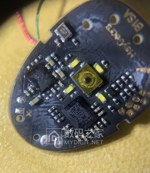

这是反过来的一面。 右边一个是近场通讯的IC。。左右耳之间是通过近场通讯来实现双耳蓝牙的。
按键正下面是麦克风。只有右耳是有的

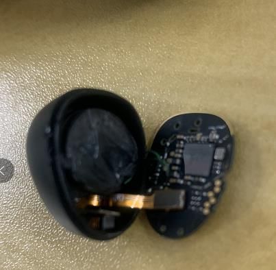

取下电路板,就是这样子了,除了电池外。通过一个排线,I进入外壳,
壳上装得是一个充电的接触片,还有一个娄氏的动铁单元。
看一下左耳的情况是这样的,近场通讯+充电管理

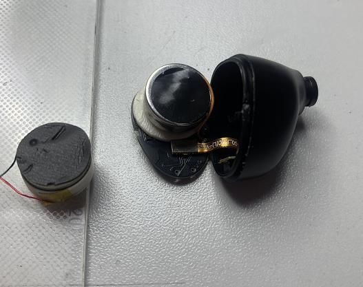

去开电路板和电池,可直接把耳机壳取出。
红色圈圈里面的是淘宝买的新电池、
如购买耳机,将提供链接。哈哈哈哈哈免费服务教程。
换上新电池
成功开机,,,,耶
装进座子,充电成功。。。。
