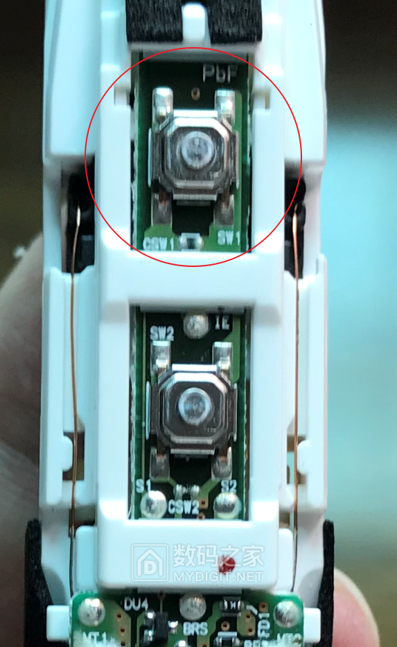

牙刷年久(2015年中日淘购入),电池仍非常给力,可以续航两周,近来进水,时不时自动开机,耗光所有电量。拆开果然发现水流出来,应是开关进水损坏,现在这个开关轻轻一碰便开机,根本不用按下去。。。其余电路板啥的正常。
如图,上面按钮是故障开关,下面按钮是切换模式。 IMG_7018.png IMG_7019.png Snipaste_2020-06-14_01-08-09.png
求维修方案,这种贴片型微动开关淘宝上面很多,还有防水的,可以买来自己换,请问是用烙铁还是热风枪把上面开关搞下来?
如果用烙铁,是用尖头还是平头斜口?需要吸锡器吗?

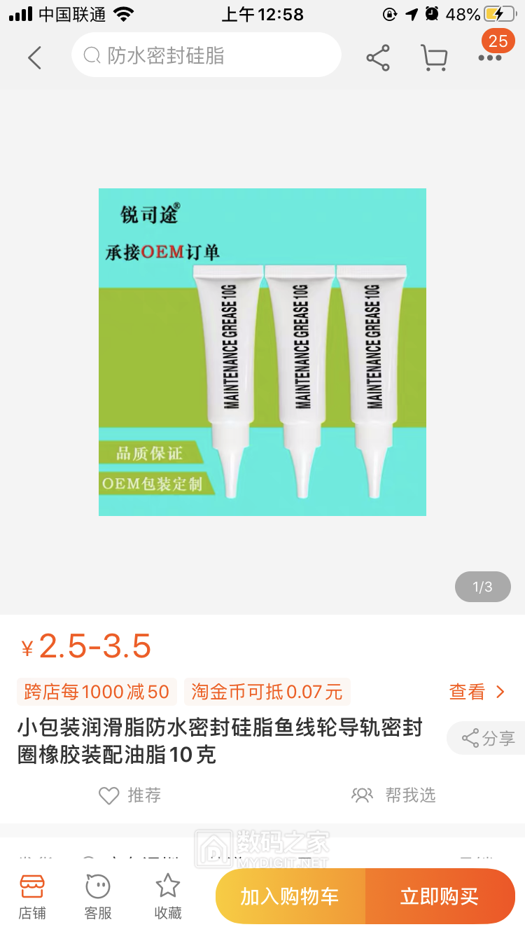

另外不知道在哪里看到说电动牙刷涂有硅胶保护,我拆开确实发现橡胶密封圈有一层油油的,修好装回去应该要再上些硅油才能防水吧?

用烙铁,什么头都行,看个人习惯吧。

以我修飞利浦的经验 开关换了就行 防不防水 一样坏(轻微进水防水开关可以坚持到电路板坏) 只要进水 防水的开关也坏 关键是壳不能漏水
发表于 2020-6-14 15:29:00 来自手机浏览器 | 显示全部楼层
坏掉的拿尖嘴破拆后用烙铁焊下引脚

多谢了,那确实外壳要做好防水,上硅脂应该能再撑一阵子,毕竟原厂出厂也是这么处理的,坚持了五年才进水。。。

修好后,没用两个月完全进水电路板报废了:sad:
看来还是原厂的防水是做得最好的,自己拆开后再怎么做防水都没有用。也可能用的年限久了,外壳变形,防水性能基本丧失。
