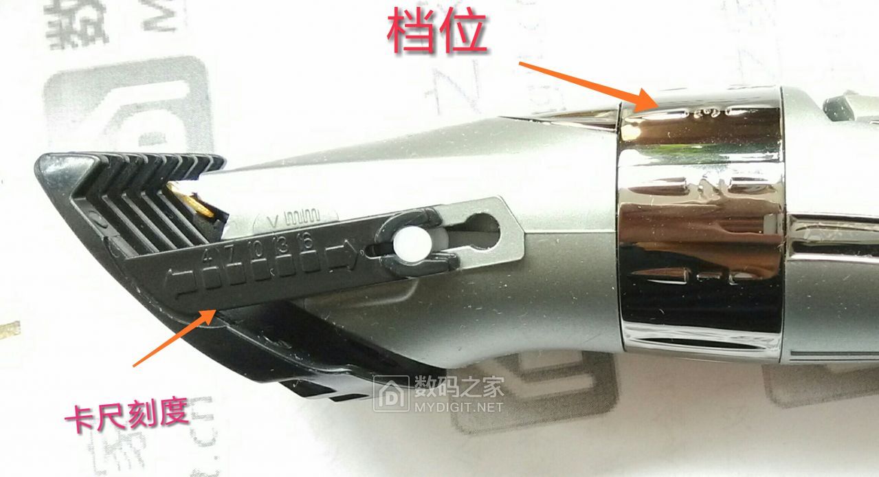

侧面外观,中间有卡尺深度调整环,调整机构内置,五个档位,一个档位5毫米。
放大看看

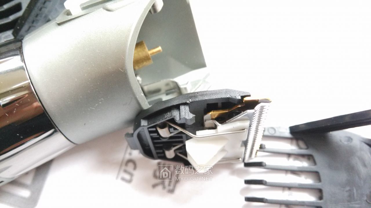

推剪部位特写
由正面向下按压推剪齿部,
拆下推剪,
推剪正面,
分解后的推剪

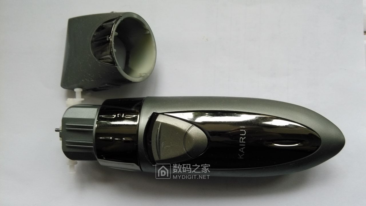

把档位拧到5档,让卡尺调节连杆全部伸出,按压调节连杆,取下前罩盖
正面
调节连杆,电机轴密封卡套露出来了。

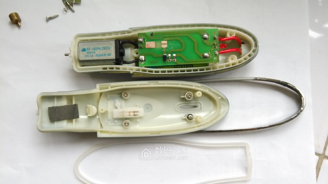

取下电路板和电机
电机标识和电路板滑动开关一面。
翻过电路板,有一电池连接断路了,
测了一下电池,有一个电压已经是零了,刚好有一对十几年前的充电电池换上,

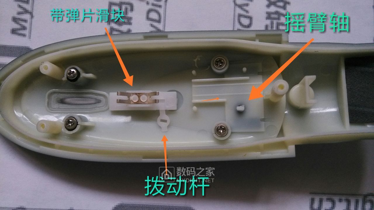

电路板电池下面的开关机构、有铜接触片、滑块、拔动杆、摇臂轴。(拆开状态)
背面开关推动使摇臂轴转动,带动拔动杆拔动滑块移动,使得弹片与电路接触或分离,起到开关作用。这样的复杂机构目的就是为了防水。(工作状态)
滑块背面放大,可以看清拔杆与滑块的连接
