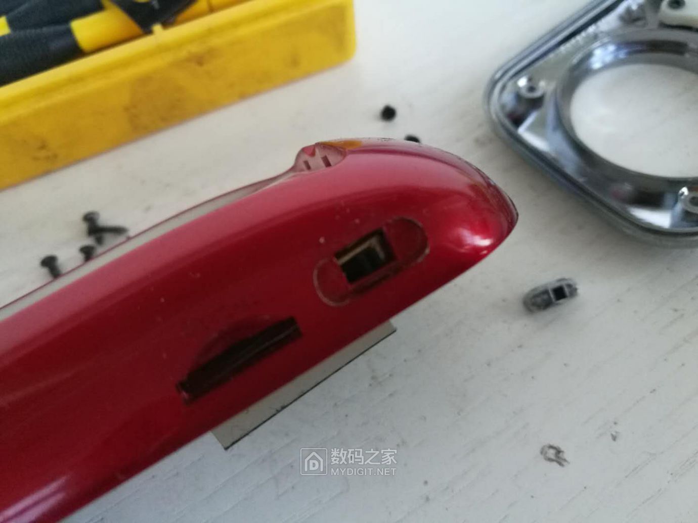

[播放] 拆修先科播放器
发表于 2020-6-28 21:24:00 | 显示全部楼层 |阅读模式

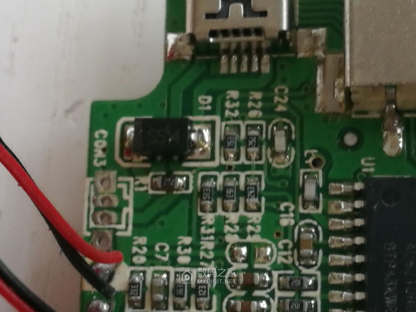

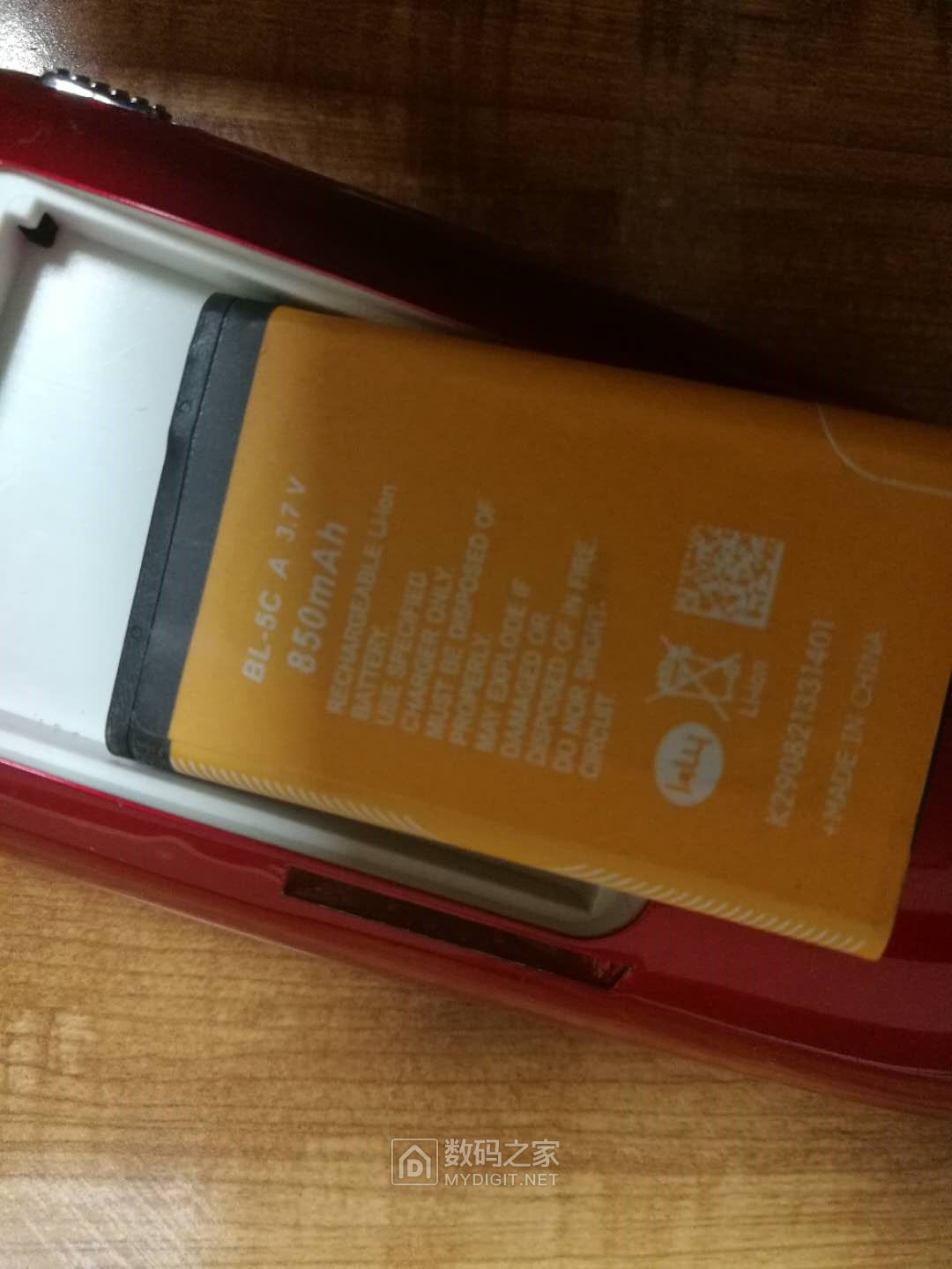

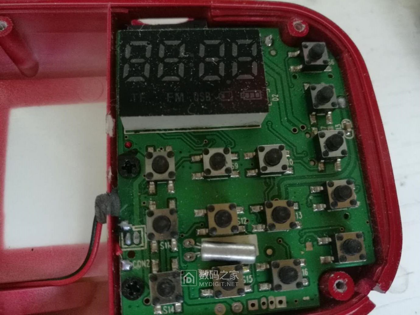

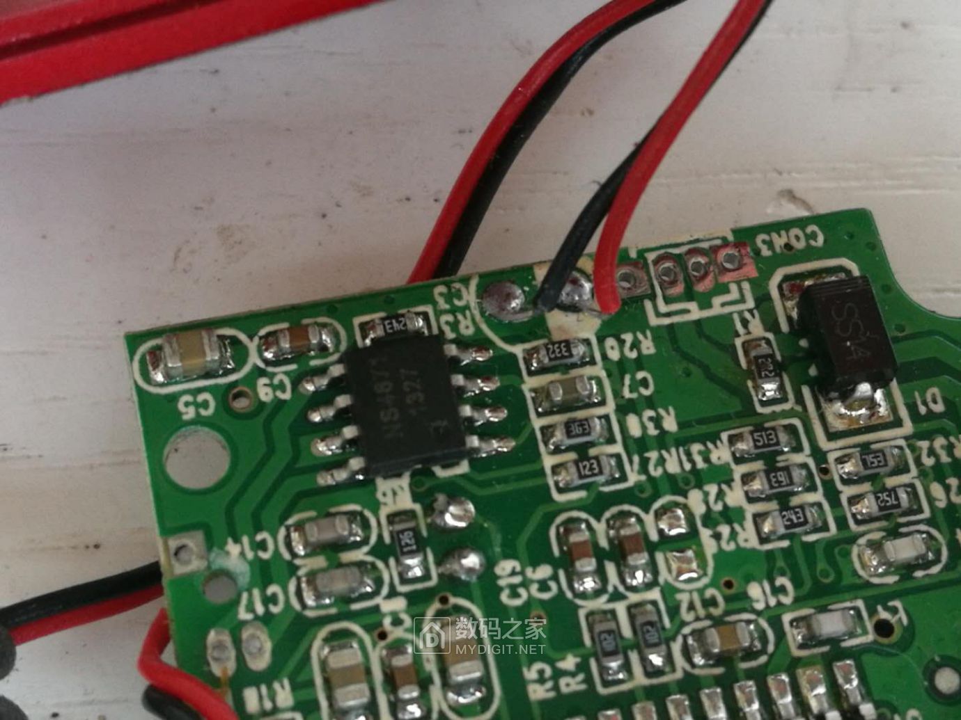

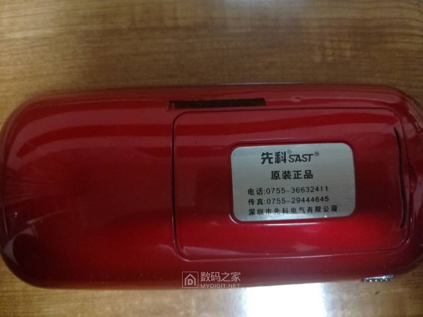

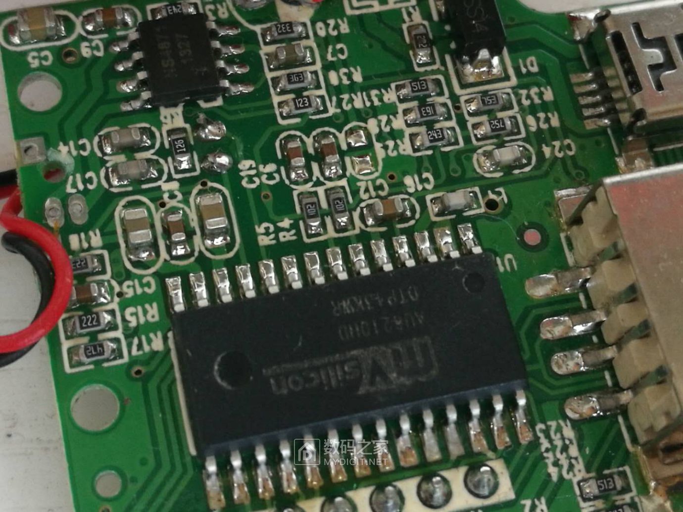

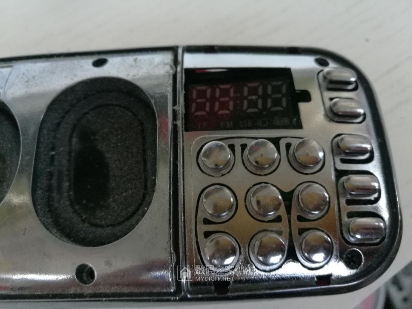

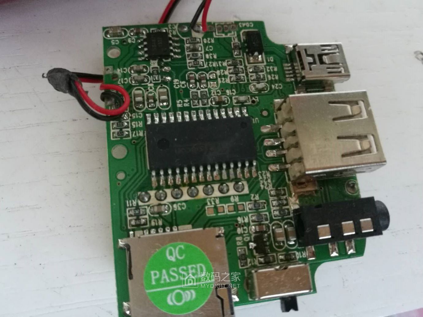

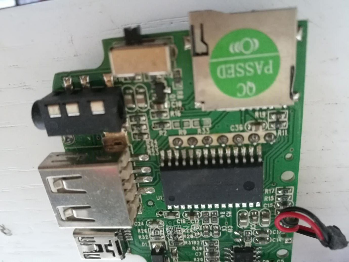

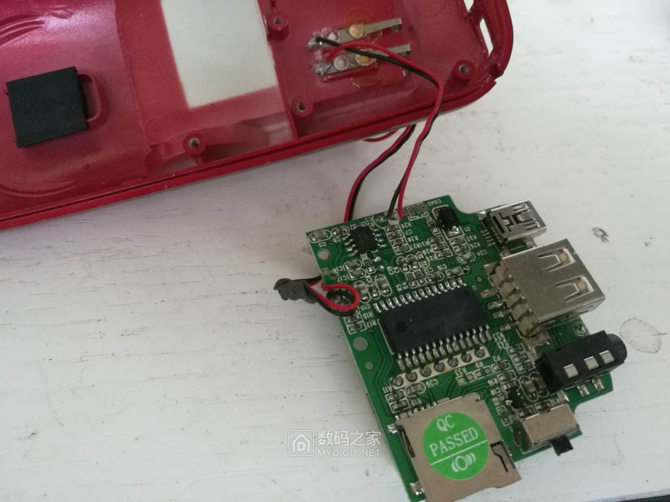

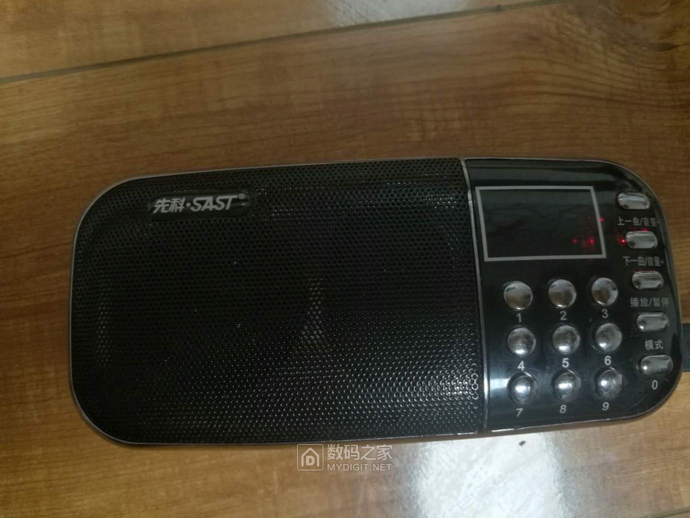

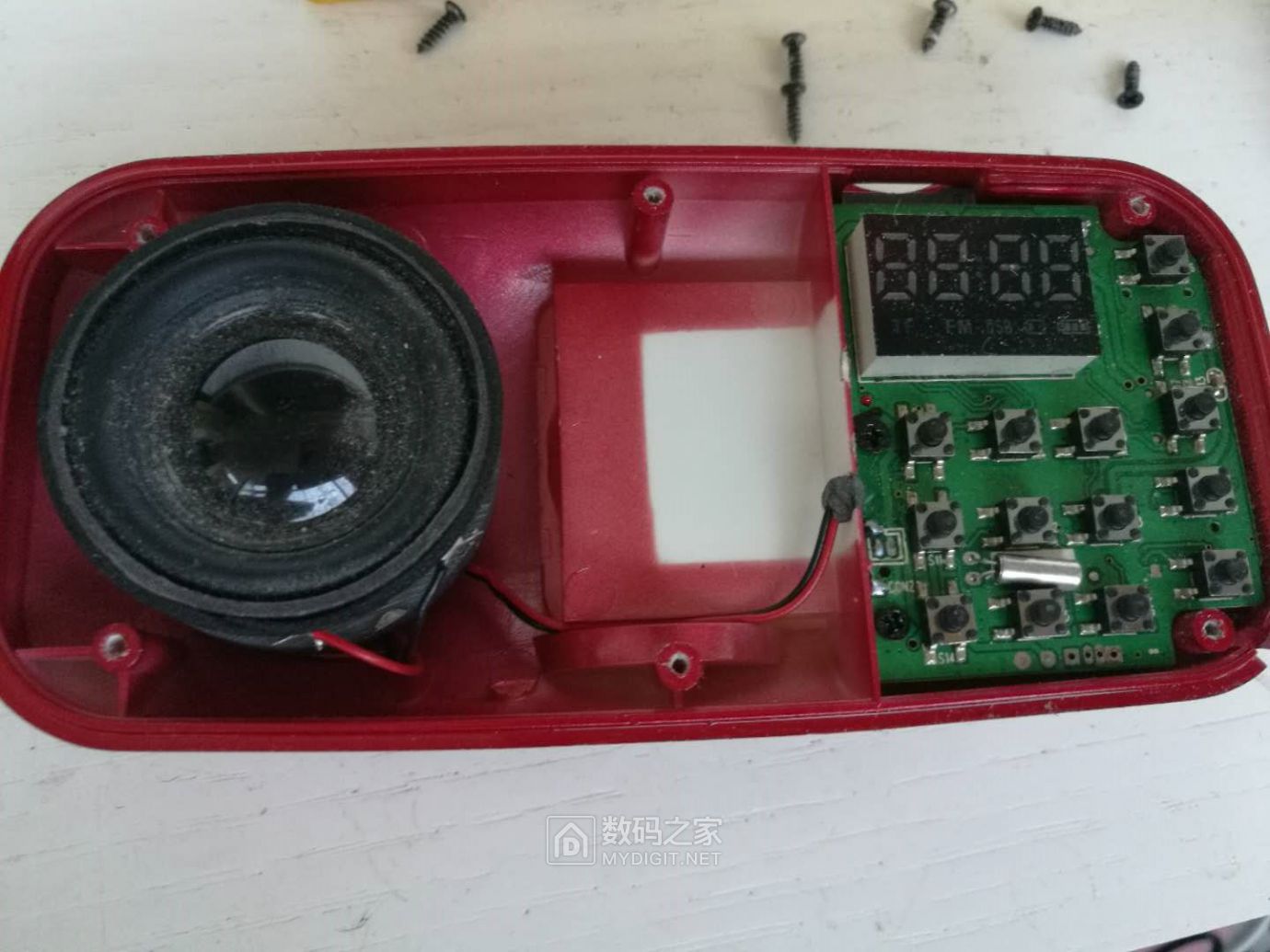

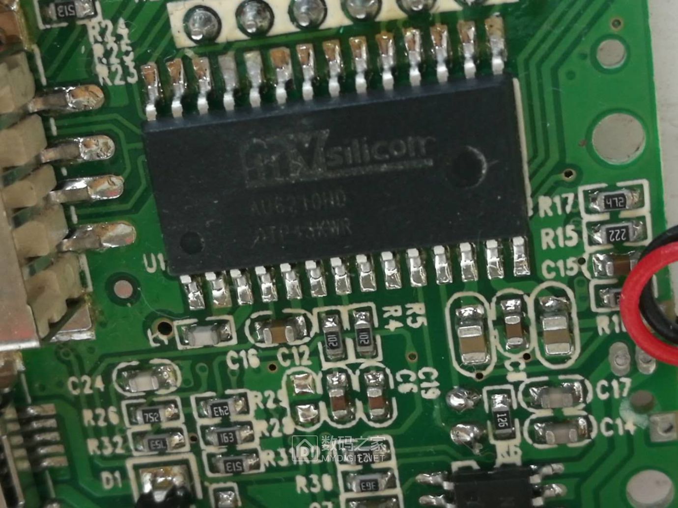

上面写着先科原装正品,但是具体型号都没看到。插充电器开机有沙沙声,电池充不进电,测量0伏激活无效,发现数码管只亮两个笔画,测电流特高。主芯片过热,判断芯片短路损坏放弃维修。

这个芯片比较好换 ,但是买芯片换芯片耗费的金钱和时间成本,买个新的都够了。

BL-5C电池的用途真是多呀!

发现数码管只亮两个笔画,测电流特高。这故障少见。。。这是用维修电源加电之后 亮两个笔画?没准是数码管短路导致的发热,可以拆了数码管试试还发热不
