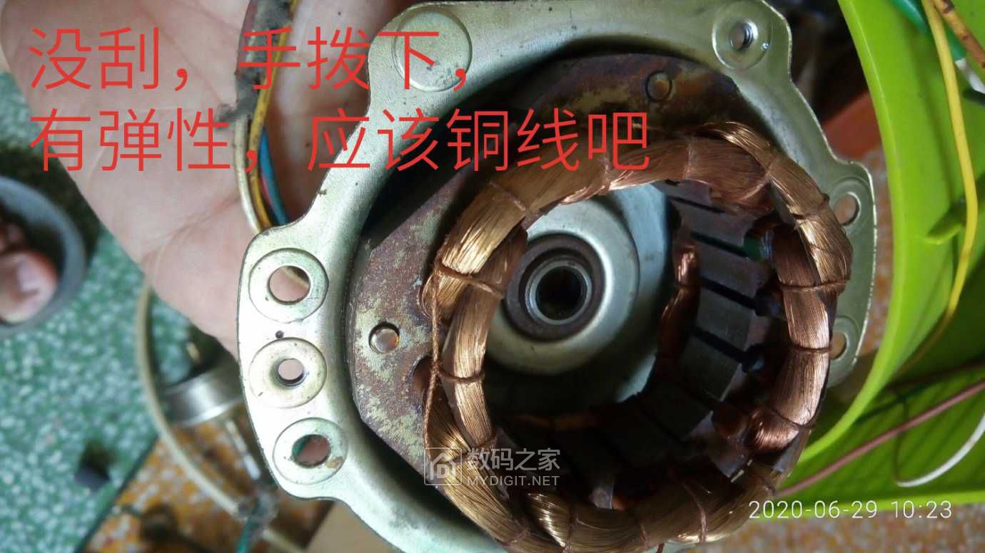

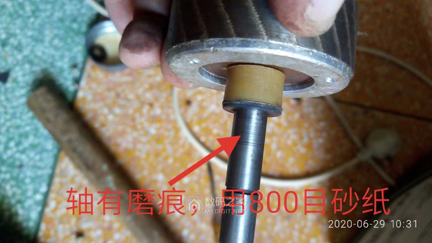

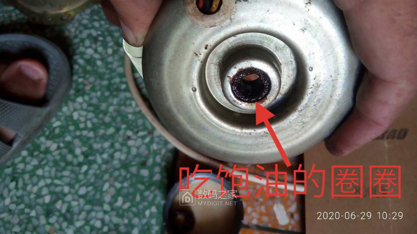

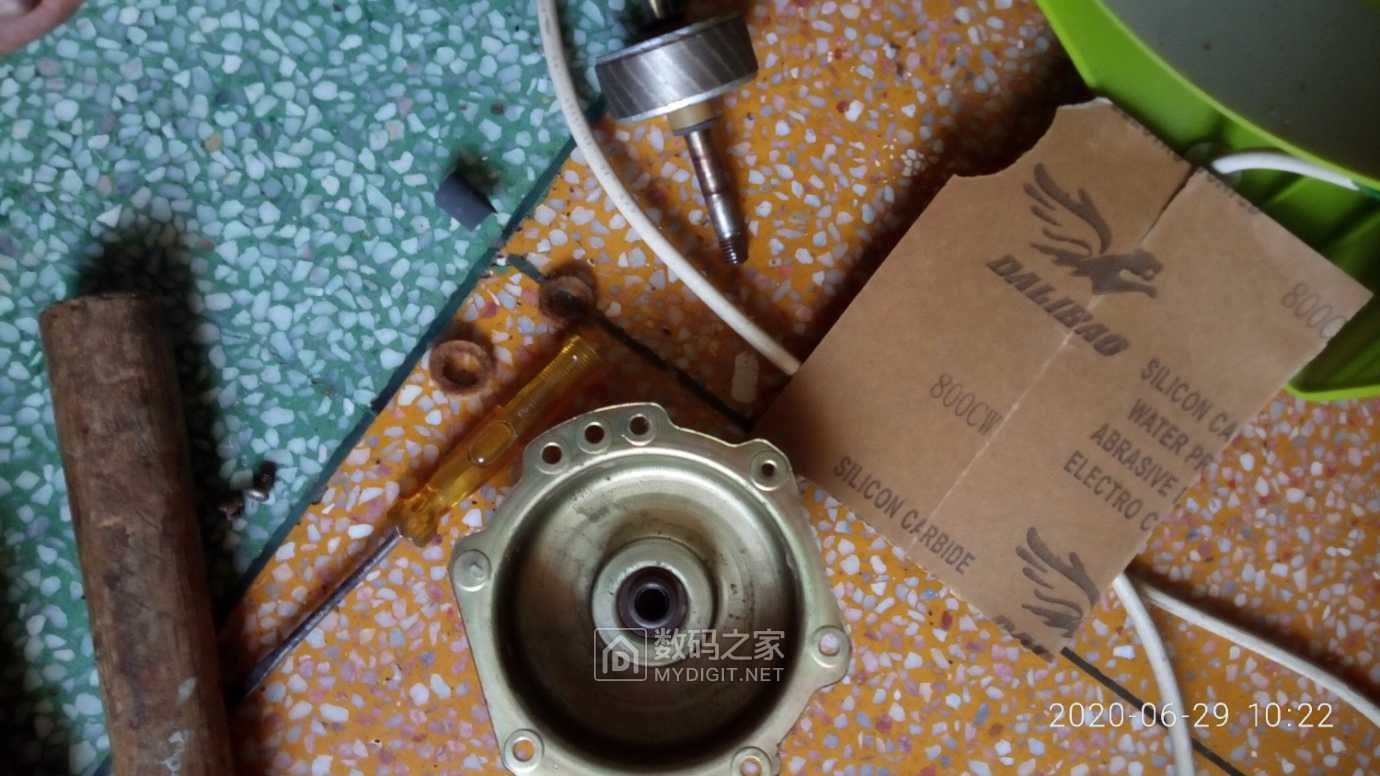

前两天,娘们拿回来说让修下,放另屋里用。好几年没动风扇了,今天试试,档位拧不动,灯不亮,同步能转。拆,拨扇叶难动,缺油,……折腾一上午。心得:油毡先油洗一次,再上新油。没经验,一泡就上机,脏东西出来了,跑轴承里,跟咬沙子般响。完事试机转得欢,同步却坏了,估计敲销子时损坏内部齿轮。有补拍,时间不对。

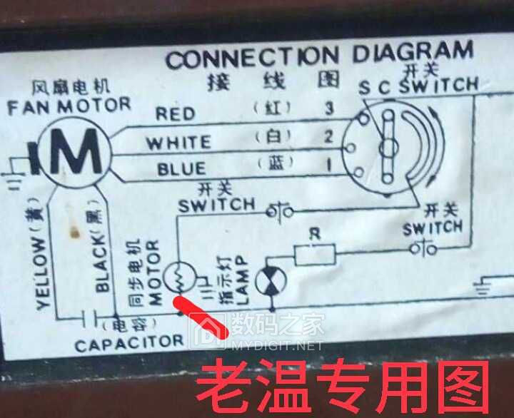

谢谢分享。。。。。。同步在哪里啊。。。。。
 楼主| 发表于 2020-6-30 12:52:39 来自手机浏览器 | 显示全部楼层
没照顾到50开外的老人家,罪过……
