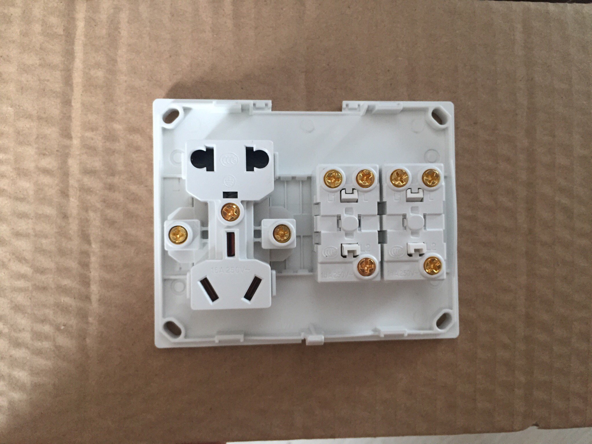

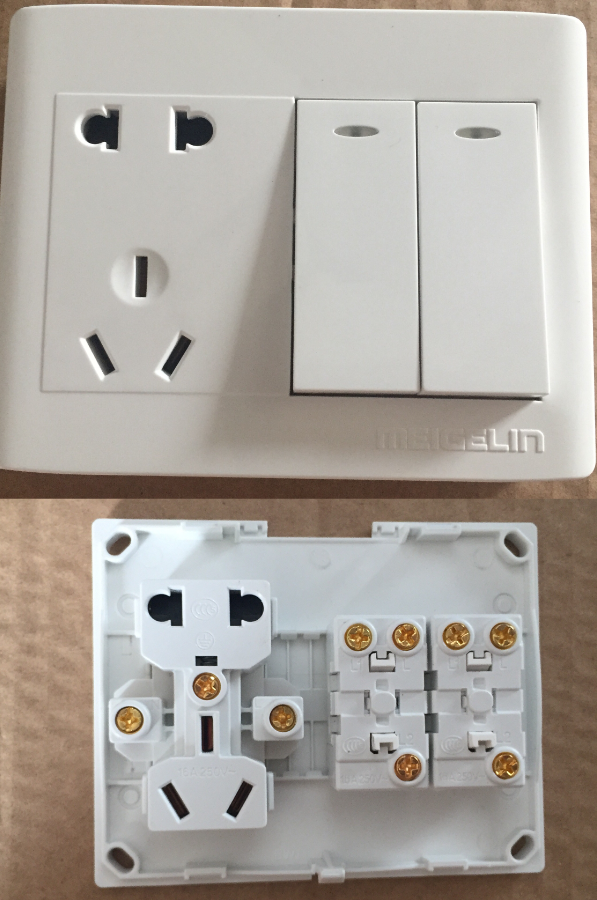

两盏灯由2个开关分别控制
我是想这么着搞的(
####分割线###########

正确的是 L是火线入,   L1,L2 出,    你非要反着也,  也不是不可以的, 也能用。

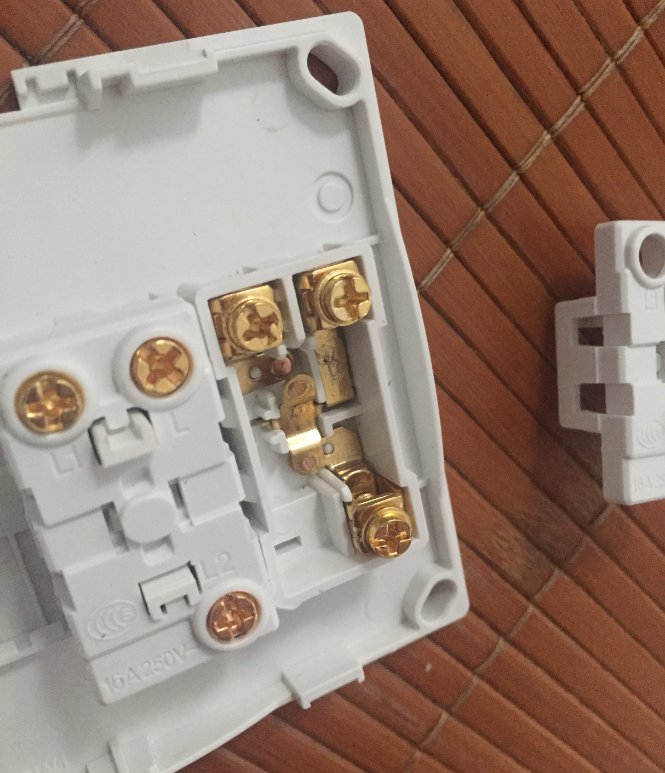

:lol: 多谢指点,不常搞这个,见笑了。话说即便是L进的话,那1个开关上只要1个出口吧,现在一个开关上有3个接线柱,似乎是多了一个?

这是楼梯开关,两个开关控制一个灯,楼上开,楼下关,楼下开,楼上关

两个按钮L1并联,L2并联,第一个按钮L接火线,第二个接钮出线接灯泡,零线直通灯泡
发表于 2020-8-9 12:38:45 来自手机浏览器 | 显示全部楼层
这样接完全没问题。
