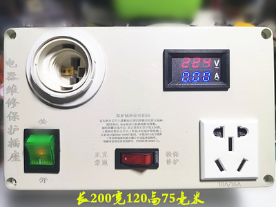

最近想做个灯泡大法的测试插座,怕零线火线搞错,想着是不是可以两条线上都串一个灯泡?这样会有问题吗?
发表于 2020-8-29 01:00:44 | 显示全部楼层
串联没有问题,关键你怎么区分相线和零线这是关键
发表于 2020-8-29 01:01:22 | 显示全部楼层
有什么意义么?搞错了也还是串联,除非你直接対地线短路,不过那样根本用不上灯泡,跳漏保或者直接跳闸了。
发表于 2020-8-29 07:38:11 来自手机浏览器 | 显示全部楼层
可以。比如想串一百瓦两个串联就只能80或12O瓦啦
发表于 2020-8-29 07:40:42 | 显示全部楼层
没必要,一个就够了,看人家卖的这种设计不错,可以仿一个:

发表于 2020-8-29 10:11:10 | 显示全部楼层
维修插座都大同小异,要说仿,某宝卖的也是仿那些论坛高手的,我这个自己做的,刚开始挺满意,品字母座里面有12A保险丝,后来觉得应该加个空开,就在红色主开关上面挖个洞,可惜只能放一个空开,只能断火线,现在看着越来越不满意,只怪一开始没设计好,唉

发表于 2020-8-29 10:19:32 | 显示全部楼层
191371069 发表于 2020-8-29 10:11
维修插座都大同小异,要说仿,某宝卖的也是仿那些论坛高手的,我这个自己做的,刚开始挺满意,品字母座里 ...
壳子5块多包邮,重新买个壳子再搞一下,地方不够的话可以把那个插座换小一点的
发表于 2020-8-29 10:27:17 | 显示全部楼层
远方风语 发表于 2020-8-29 09:23
这个东西不错,只是灯泡现在难买了。
看我楼上的图片,就是用的这种小白炽灯泡,它是双钨丝的所以看起来体积小
发表于 2020-8-29 10:32:42 | 显示全部楼层
不想再搞了,就这么用着算了,一般不给别人家修东西,就算给别人家修东西,现在人家都是楼房,请电工接的线,火零线接反的情况是极少极少数

发表于 2020-8-31 00:01:08 | 显示全部楼层
串一个就可以了,功率大点的100W灯泡还太小,还得多并联几个灯泡。
最好加个漏保,安全性不比隔离变压器差
开关一定要控制相线,灯泡无所谓,也最好在相线侧。指示灯一定要特亮,提示真在带电试机和检测
