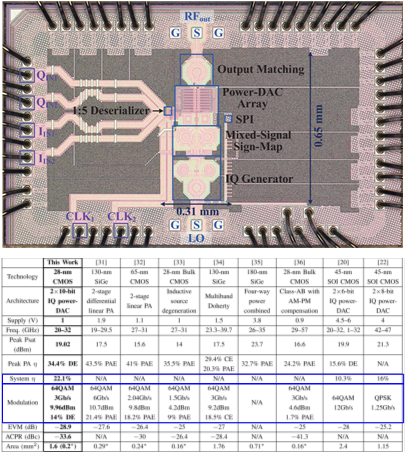

在 2020 年 5 月刊出的 IEEE JSSC 上,该团队钱慧珍博士发表了题为“A 20-32-GHz quadrature digital transmitter using synthesized impedance variation compensation”的期刊论文,钱慧珍、罗讯为共同通讯作者。该论文提出一种新型的全数字宽频毫米波直接调制全正交发射机芯片,其中的数字化毫米波功率放大器集成整合 10-bit 数字模拟转换器(mm-wave power-DAC)。基于国产硅基 28nm CMOS 射频工艺,完成了从数字基带信号到毫米波频段调制信号的直接生成。该全数字宽频毫米波直接调制全正交发射机芯片工作频宽 20-32GHz、系统效率 22.1%(含 DAC)、支持 64QAM/256QAM 信号、支持 500MHz 调制带宽、单信道数据率高达 3Gb/s。该新型全数字发射机支持多个 5G FR2 毫米波通信国际标准,相关技术已布局 5G 毫米波通信等无线传输产品。
全数字毫米波直接调制全正交发射机芯片及其性能对比

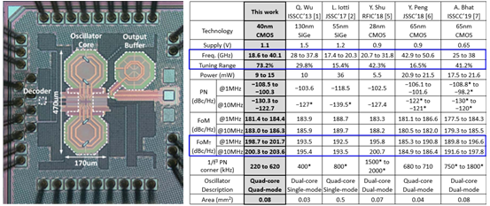

在 2020 年 2 月召开的芯片奥林匹克会议 ISSCC 上,该团队博士生舒一洋同学,发表了题为“A 18.6-to-40.1GHz 201.7dBc/Hz FoMT multi-core oscillator using E-M mixed-coupling resonance boosting”的论文,钱慧珍、罗讯为共同通讯作者。该论文基于国产硅基 40nm CMOS 射频工艺,提出了一种基于电磁混合耦合模式倍增技术的多核振荡器芯片。该芯片能实现四个工作模式的生成与无损切换,工作频宽覆盖 18.6GHz 至 40.1GHz、具有相关频段创纪录的最高 FoMT 性能,是业界首颗完整覆盖 5G FR2 毫米波通信各国标准的振荡器芯片,已技术转产 5G 通信等消费电子领域。
电磁混合耦合模式倍增振荡器芯片及其性能对比
