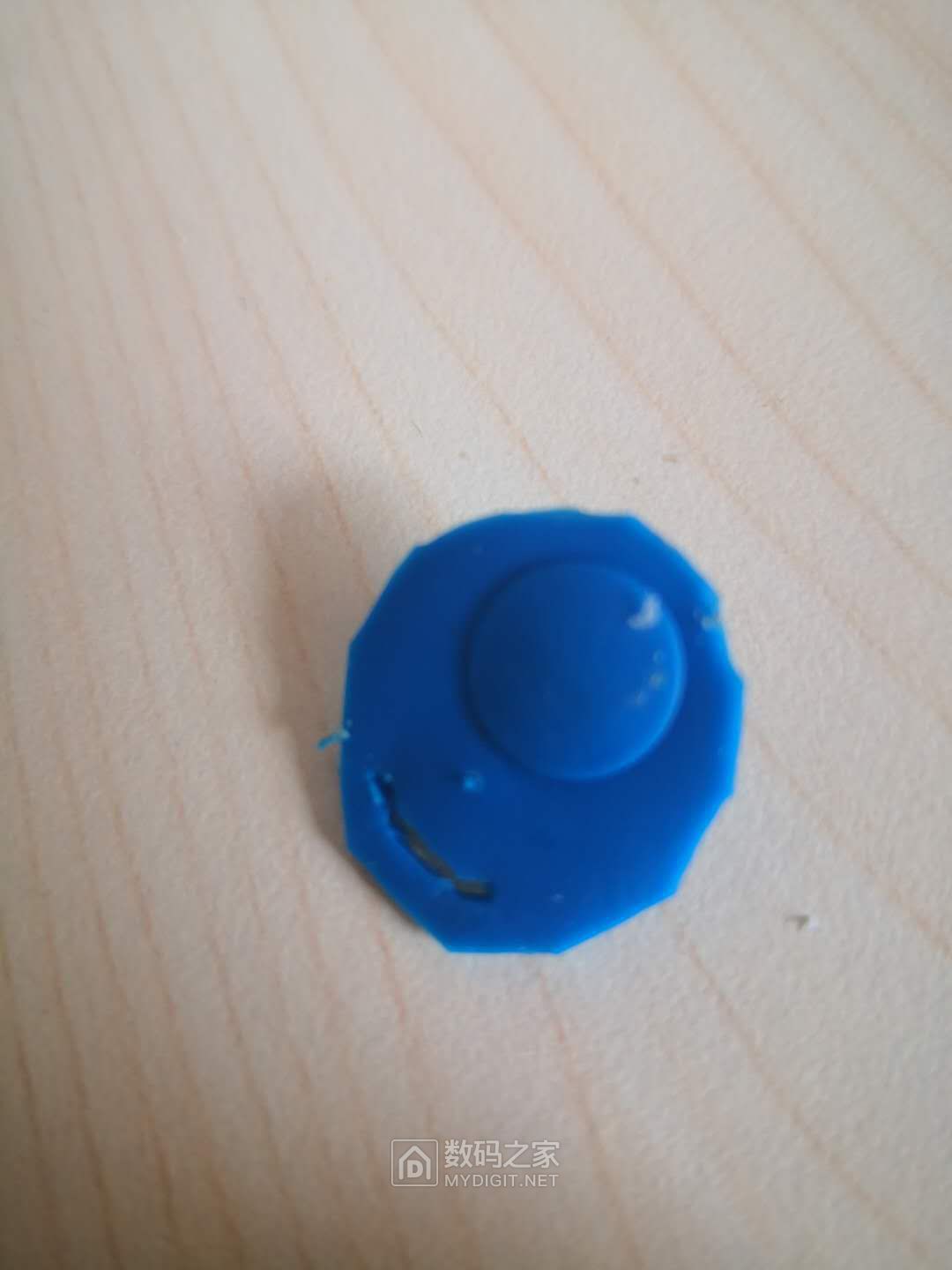

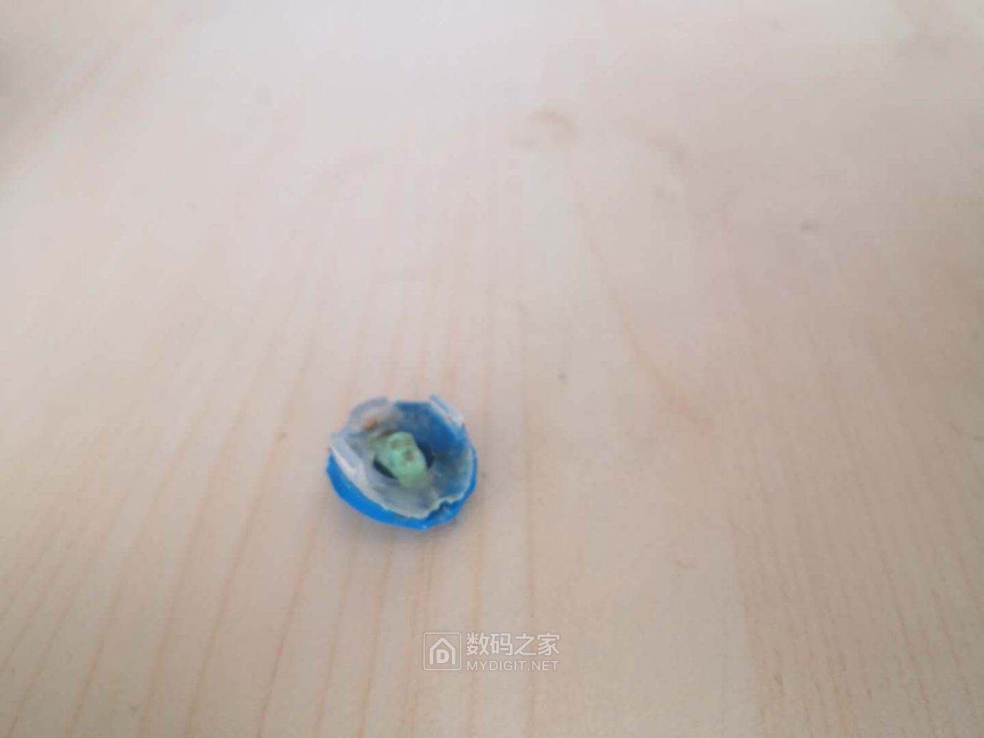

HX6530的牙刷,之前按钮破了,用胶带缠绕,也总是漏水,拆开看了按钮结构,是个透明塑料卡座敷橡胶的按钮,于是刀片分开两层,剪了一个破 博朗牙刷的按钮部分,用401胶水粘合原来的小按钮头部分,再粘着在塑料卡座上,涂点硅胶,完工
胶水粘合
胶水粘合
准备装上
准备装上
剪的不好看
剪的不好看
绿色的是原来的按钮部分
绿色的是原来的按钮部分
装上了
装上了
