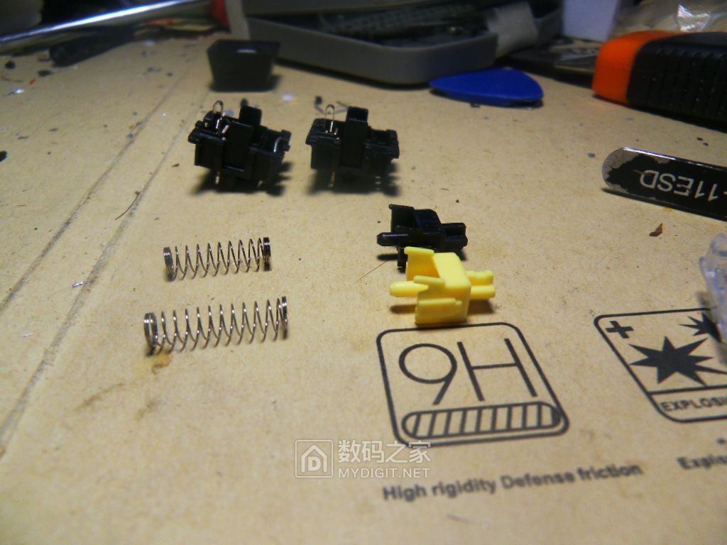

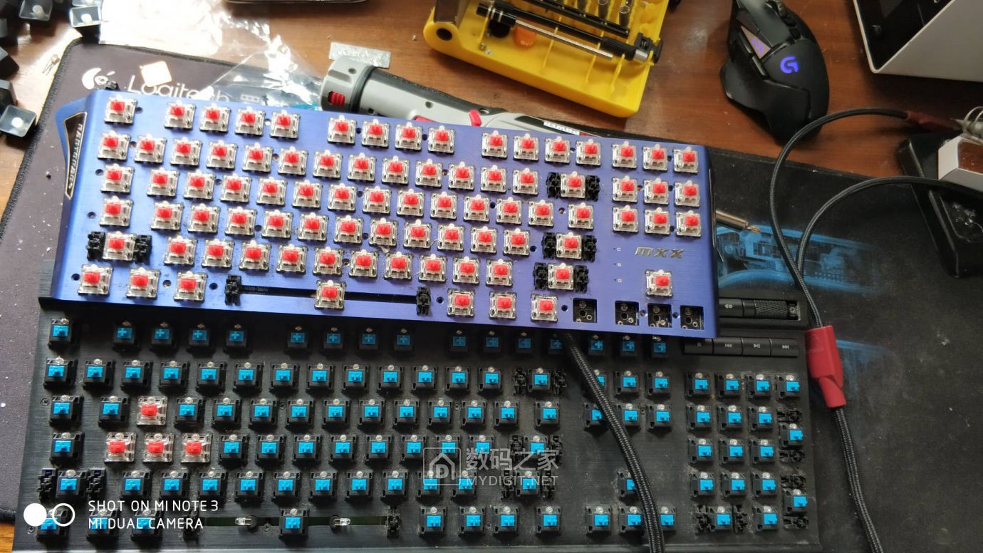

今年偶入机械键盘坑。稍有体会。与大家分享。
世界上最好的机械轴,是樱桃老轴!!!
国产轴几乎全是仿制樱桃轴,各种自主,全是仿来的。

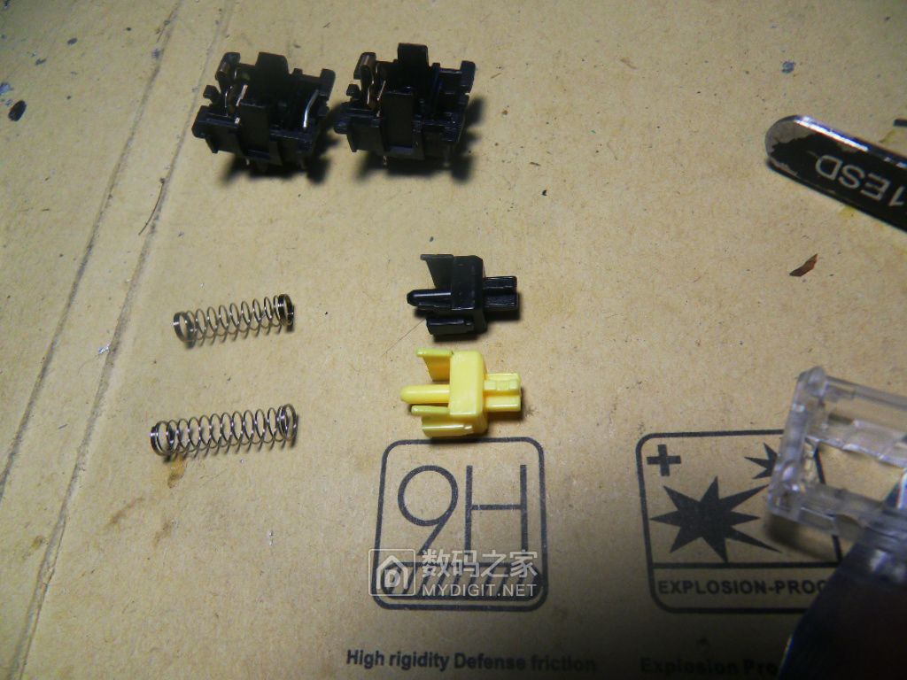

然后段落轴和线性轴的区别就是轴心,段落轴的轴心不是平滑的,有个折线。所以按下的时候,会有两段。
按起来卡卡响。段落轴秒变线性轴。只要把线性轴的轴心换过来就变线性了。同理,线段性变段落轴,也只要换上段落轴的轴心。
茶轴 青轴。白轴 各种轴。不同的压力,仅仅是用不同的弹簧来实现
比如,樱桃黑轴,用的压力大的弹簧。佳达隆的G黄。用的压力小的弹簧。
一样的是线性轴,那么,樱桃黑秒变佳达隆G黄。怎么变呢?
就是把佳达隆的弹簧拆过来装上就行了。
所以。大家想要各种手感。想要段落轴。线性轴,要不同的压力,红轴,黑轴。
只要拆开换弹簧和轴心就能轻松实现
第二个问题。很多人入了国产青柚。发现和樱桃青轴并无二样,一样的用。手感也相似。
那么,真的一样吗?
大错特错了。
樱桃的轴寿命可能是国产轴寿命的10倍以上。
国内厂商就喜欢吹牛。

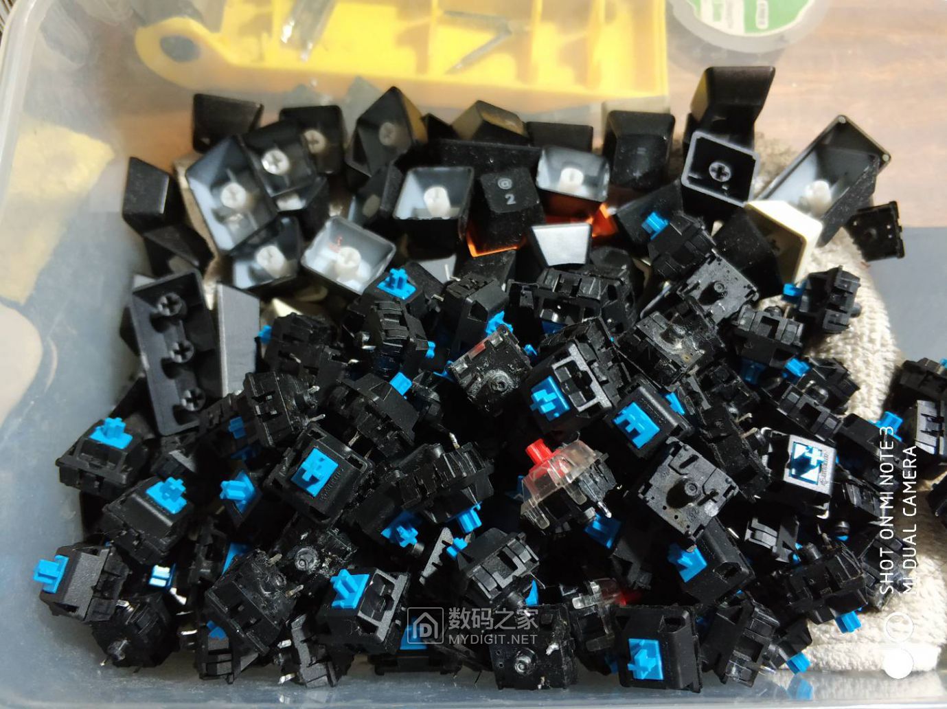

实测。10年的樱桃黑轴。104颗轴。拆机,104颗轴片无一氧化。拆了好几个。几乎没有一个坏的。
个别受外力导致铜片变型除外。
而国产的轴,2年不到。接触点全发黑。
今天A键双击,明天B键不灵,后天C键又要用力按才行。再过几天D键又完全没反映了。
拆了几个国产键盘,一年以上的,几乎全部发黑。氧化。这就导至了各种问题出现。不灵,双击等。
第三个问题。
现在的樱桃轴,听说是国产的,品质下降历害。
好。基本知识学完了。
接下来,大家就会想,怎么才能有一把,质量又好,手感又好,又耐用的键盘呢?
很简单,有钱的话,买大品牌上千块的樱桃轴键盘。
这种上千块的。轴体基本上会是优质的。非常好的轴。不可能用的和200块的一样的
那么,像我一样,舍不得花钱的呢,怎么办

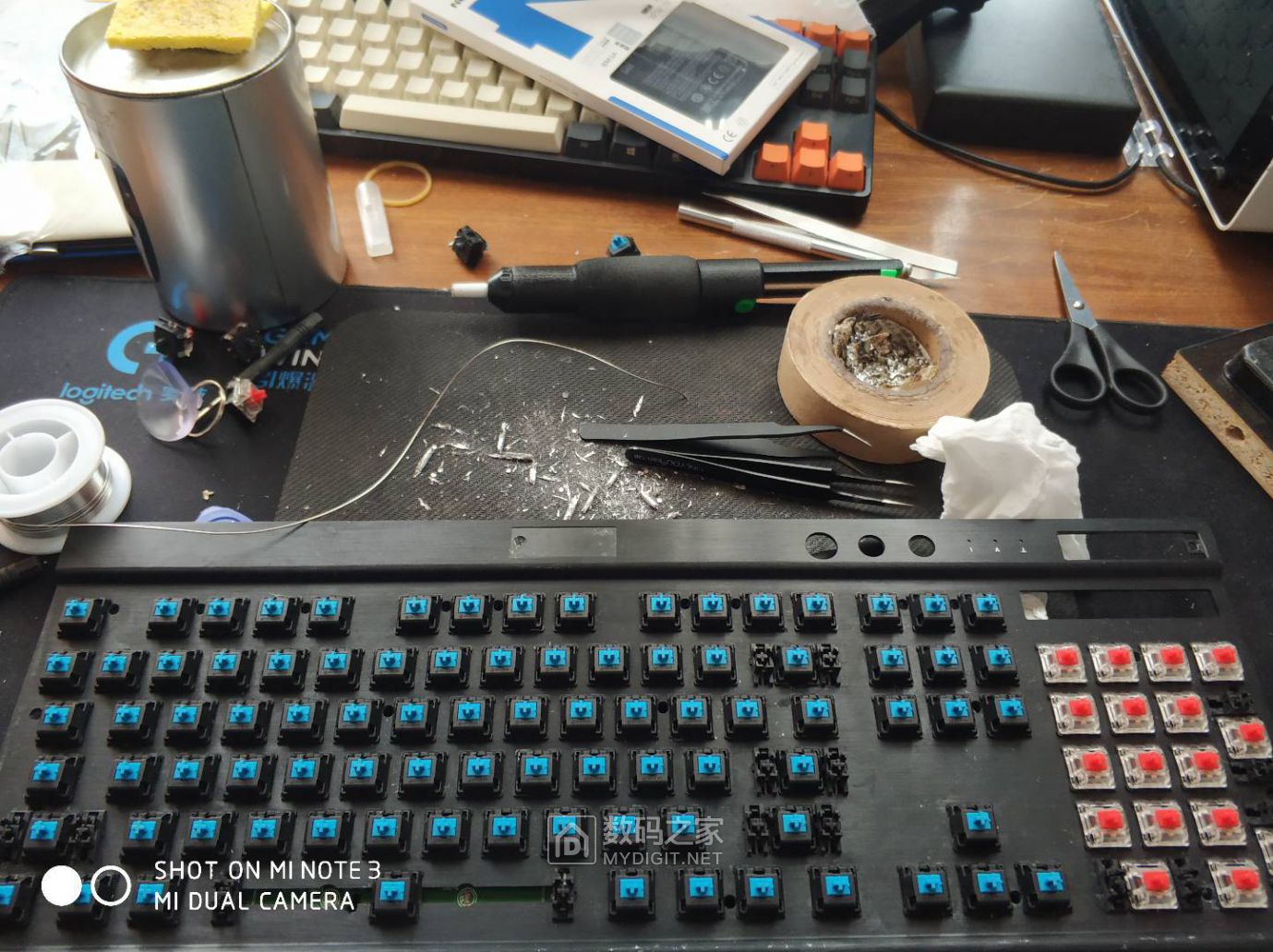

也很容易。首先要会基本的拆机,会焊接更好

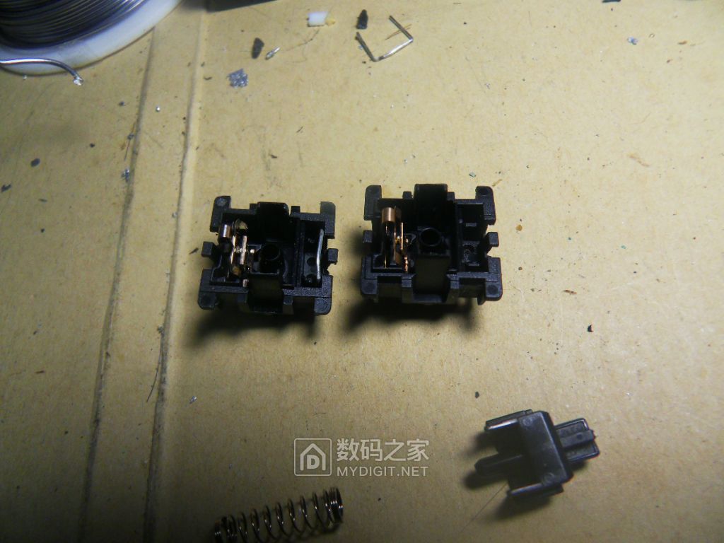

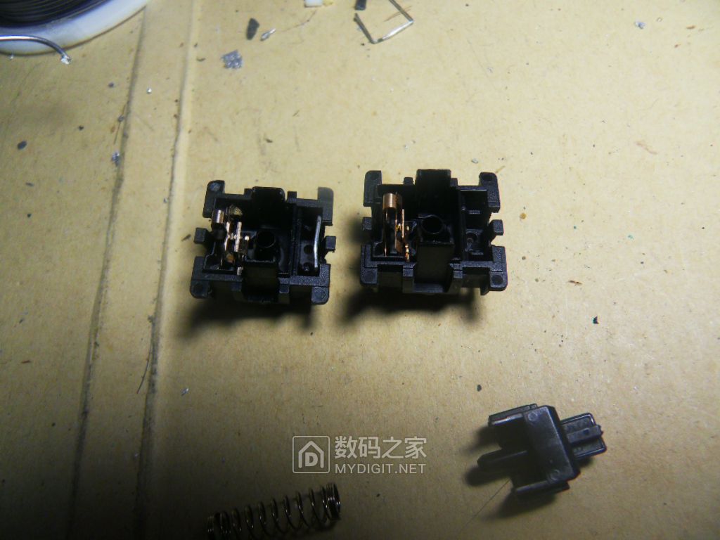

找来老樱桃红轴。黑轴的坏键盘。拆开。看下铜片是否完好不氧化。
不氧化就OK,然后。拆下轴体换到你的键盘上就行了。
我本人就是用樱桃黑轴。换了佳隆达G黄的弹簧。就变成佳达隆G黄的手感了。
我喜欢红轴,打算找一块红轴老主板。没泡水的就行。拆下轴换过来。花几十块就能达到原厂老樱桃的质量和手感

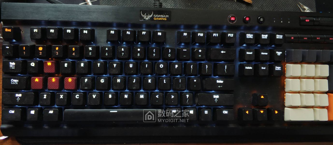

怎么实现,花几十块钱。来DIY一把优质的樱桃轴机械键盘呢?
很容易。先淘一把雷蛇机械键盘无灯的。其它的也行。最好9成新以上。雷蛇这把键盘做工优秀。无灯的便宜。但是轴却用的国产轴,太差了点。四五十就能收到了。
也可以买把国产杂牌轴全新的,50,60能买买到。
然后。找一把坏的老樱桃轴键盘,不要找很脏的。要找干净的。红轴的。坏的。主板外壳全坏没关系。剪线的也没关系。但是要干净。
不干净的可能垃圾场来的。里面氧化。
然后。拆下红轴看看铜片有没有发黑。不发黑就OK。换到雷蛇键盘上。装好测试好装机。
这样打造出来的键盘,质量没毛病。手感看各人喜欢,我推荐红轴。

发表于 2020-10-18 12:48:11 | 显示全部楼层

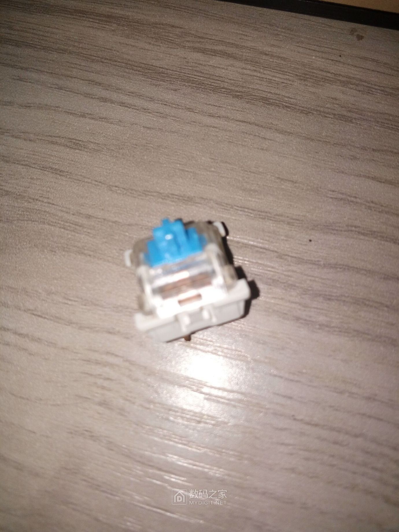

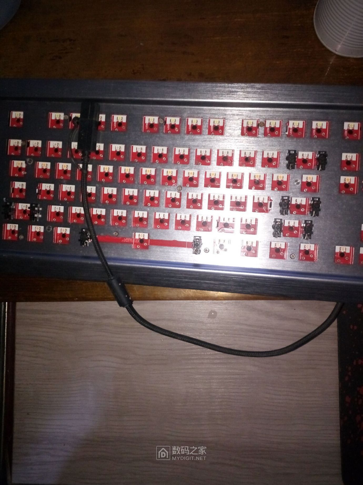

都是玩铀的,这款键盘的铀求推荐

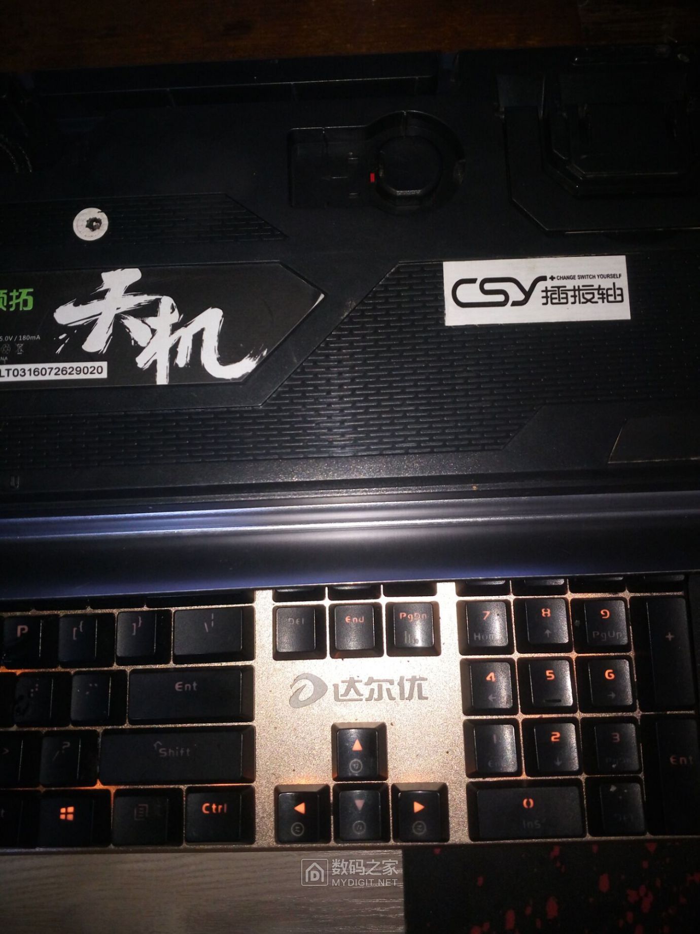

发表于 2020-10-18 12:57:24 来自手机浏览器 | 显示全部楼层
咸鱼2-3十收了一块顶级游戏外设(达尔优)国产轴 有好多按去没反应 全部拆掉接触点打磨 一直用到现在
发表于 2020-10-18 13:14:13 | 显示全部楼层
dfigg 发表于 2020-10-18 12:48
都是玩铀的,这款键盘的铀求推荐
你这个用的是高特铝套筒吧,这个偏小,只能用高特或是与高特脚差不多粗细的细脚轴,大一点的就要磨脚才能上。

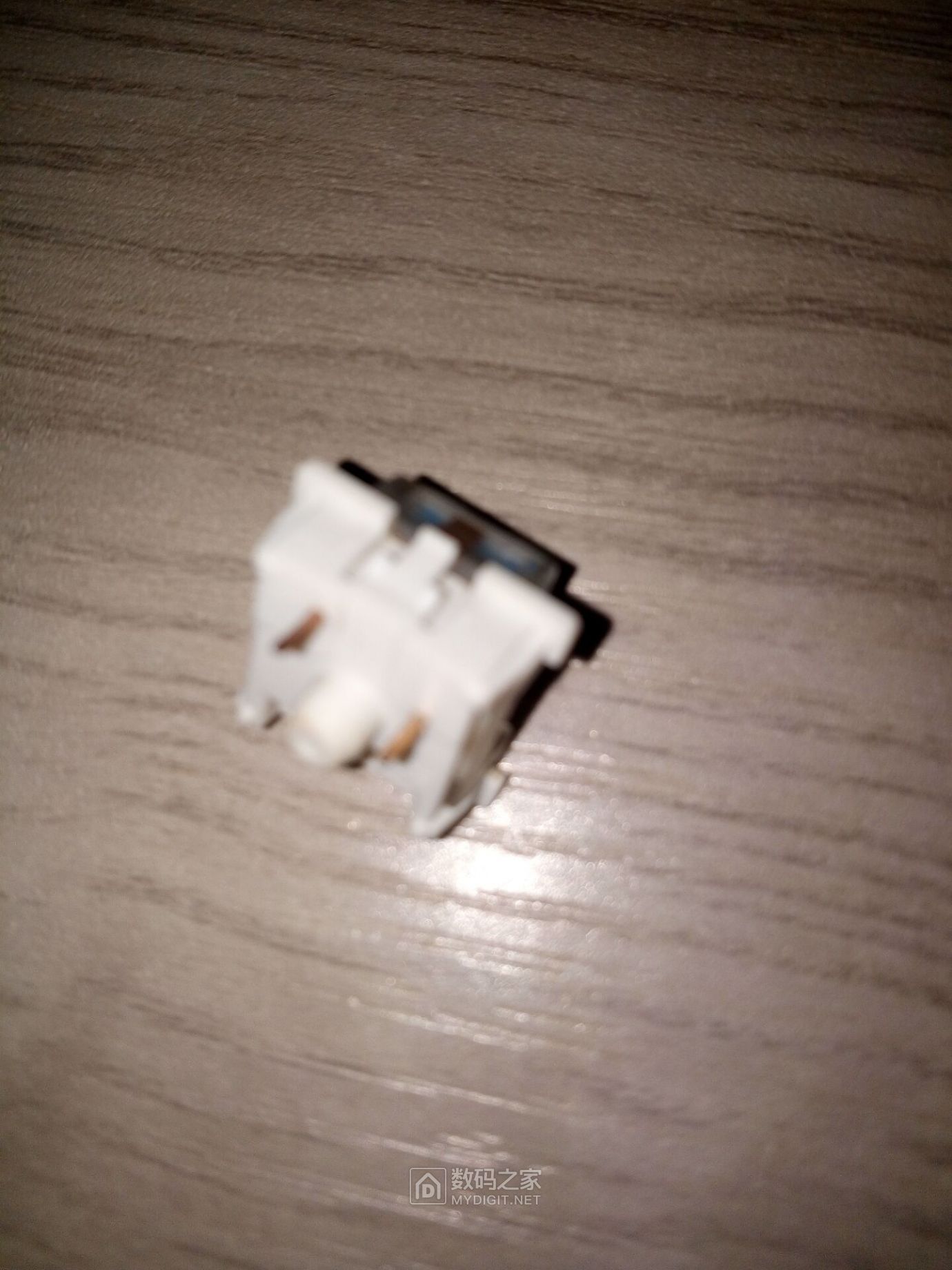

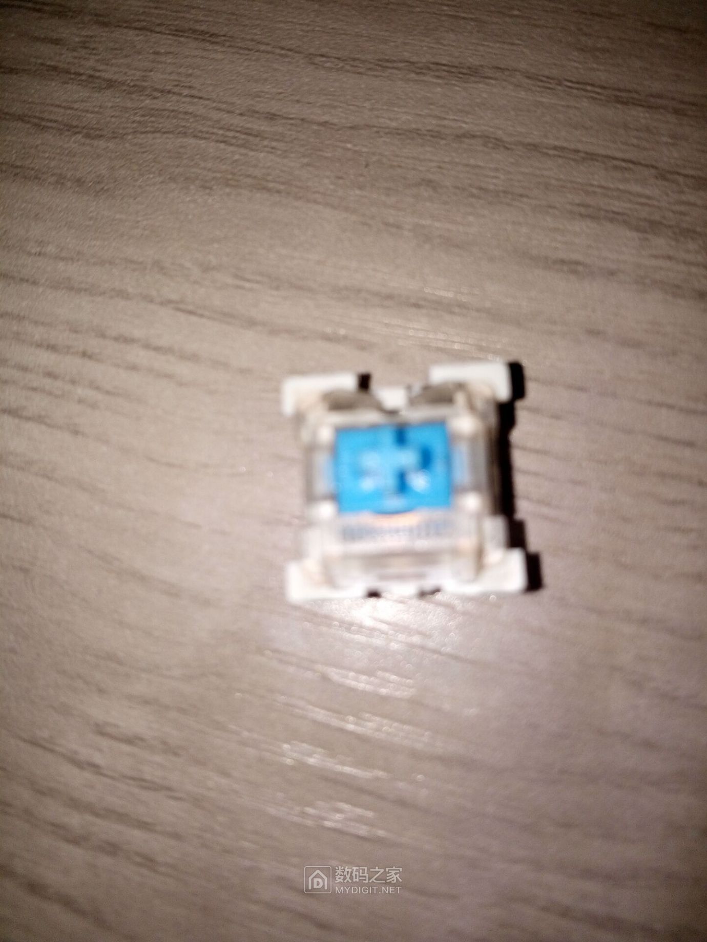

发表于 2020-10-18 14:03:20 | 显示全部楼层
zx00 发表于 2020-10-18 13:14
你这个用的是高特铝套筒吧,这个偏小,只能用高特或是与高特脚差不多粗细的细脚轴,大一点的就要磨脚才能 ...
这个用的什么材料还真没注意,用的这个铀。
什么地方有好铀买,求推荐
 楼主| 发表于 2020-10-18 18:23:11 | 显示全部楼层
什么地方有好铀买,求推荐
闲鱼上有8块钱一张的樱桃黑轴版,5张包邮。买回来看下铜片有没有发黑,如果都闪亮亮就恭喜了。
国产的容易触点发黑。用久了容易双击和失灵。黑轴因为按压力大。所以很少有人要。其实就是一个弹黄的事,换其它红轴青轴的弹黄就好了
原来的触点拆开看发不发黑,不发黑就不用换,换100来颗要半天

发表于 2020-10-18 22:05:09 | 显示全部楼层
国产的容易 ...
他的键盘要用细脚轴的,大量生产的轴,只能用高特。
虽然他的轴照片模糊的实在辨认不清。
但看那个插轴的套筒,如果是鸡眼钉,那孔要大很多。
