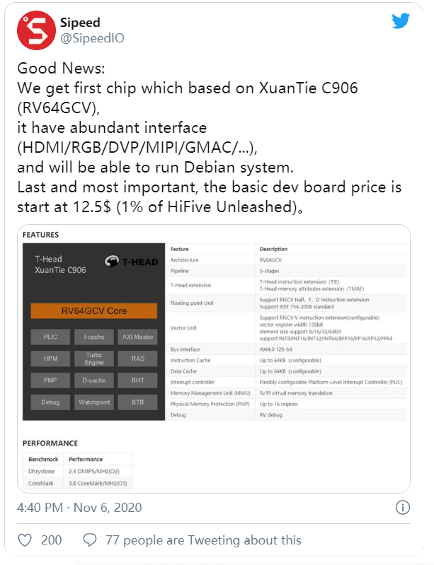

据我所知,公司与全志科技签订了保密协议,但根据现阶段可用的公开信息,售价12.5美元的矽速科技(Sipeed)的Linux RISC-V SBC规格如下:
SoC–未命名的全志单核玄铁 C906 64位RISC-V(RV64GCV)处理器,高达1GHz;22nm制造工艺。
GPU–仅限2D加速器(类似于全志V3s)
视频处理单元–支持H.265/H.264
系统内存–64MB至256MB DDR3(PoP);也可能提供外部内存版本
存储–MicroSD卡插座
视频输出/显示–HDMI、RGB LCD
摄像头–DVP和MIPI CSI
可选千兆以太网和GMAC网络模块
USB – USB主机和OTG功能

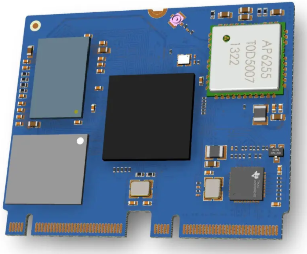

除了SBC,未来也可能推出基于全志RISC-V的系统模块(SoM)。
矽速科技即将推出的全志RISC-V SoM
